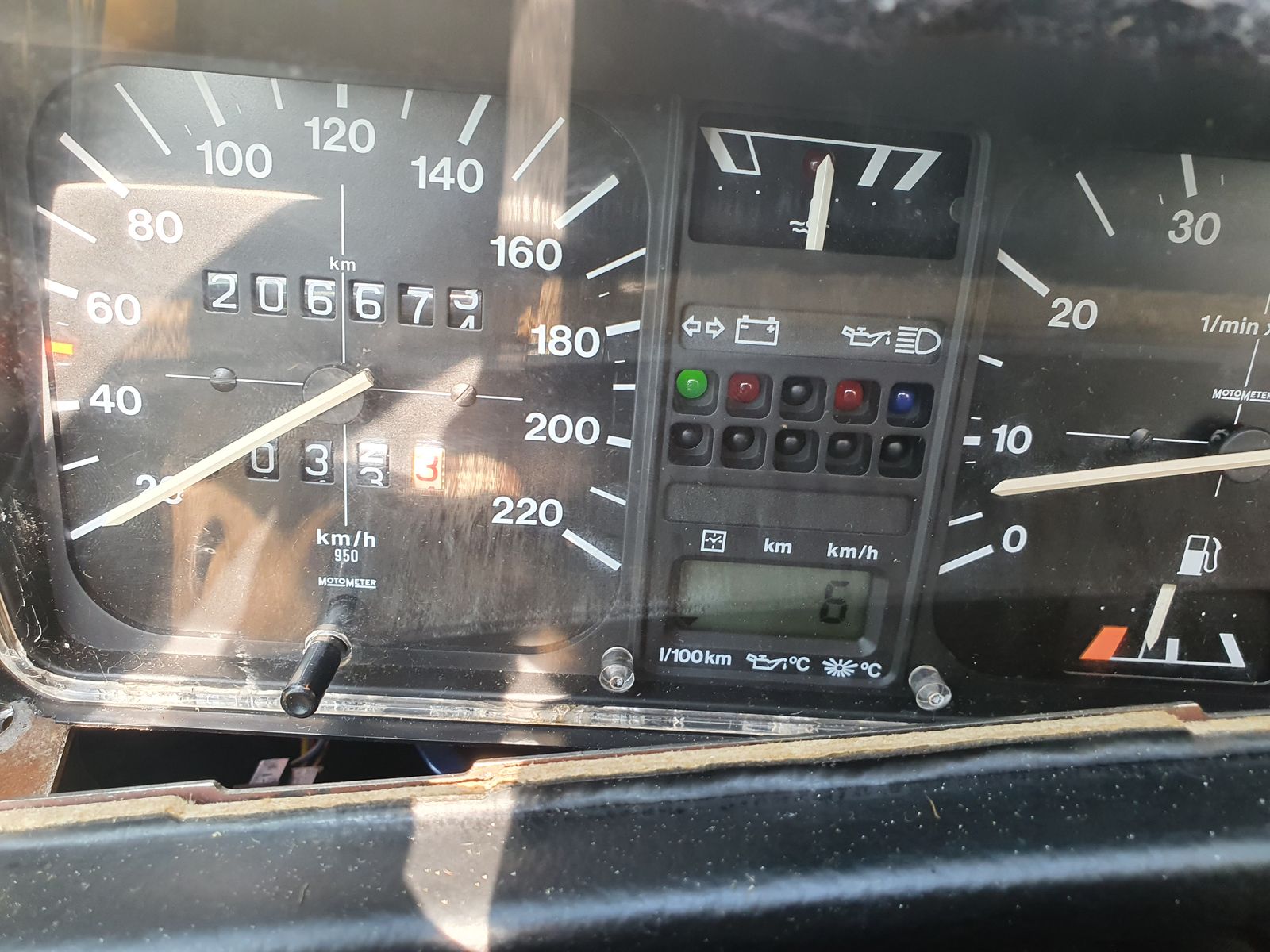

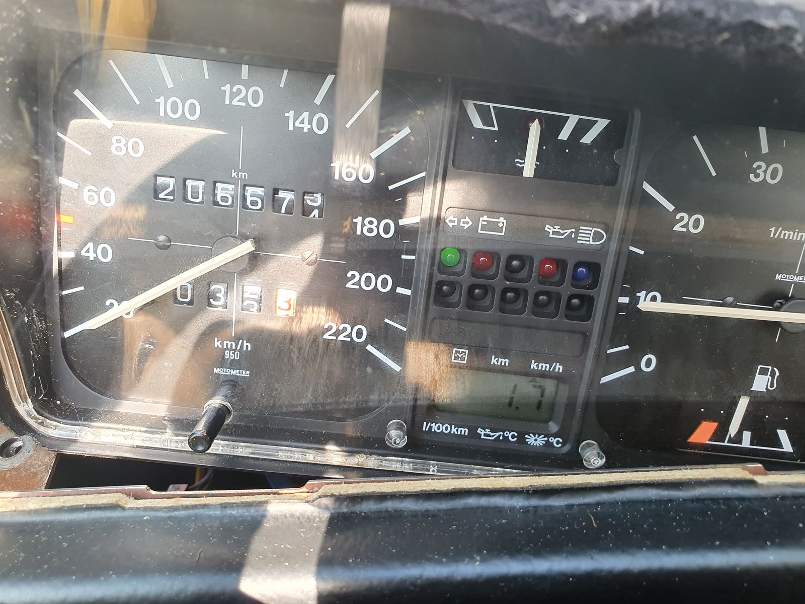

Also. Zwar absolut kläglich gelötet und improviesiert:
Ich habe eine Büroklammer (Kupfer) genommen, ein Stück Draht abgeschnitten und durch die seitliche Öffnung des Steckers nach oben zur Folie geschoben. Dann den Draht mit der Aufnahme an der Folie zusammengebacken. Nicht schön aber hält vllt erstmal. 😄
Danach habe ich den Draht an der Seite des Steckers soweit gekürzt, dass ich ihn unter Spannung in die seitliche Öffnung schieben konnte und habe dann den Stecker in den Drehzahlmesser geschoben, so dass der Draht unter Spannung in Position sitzt. Zum Schluss und das ist denke ich wichtig, habe ich den Stecker mit der Flolie mit Klebeband gesichert, sodass man jetzt nicht mehr beim Aus- und Einbauen überall hängen bleibt.
Ergebnis :
Na geht doch
Ich hoffe für dich das das nun auch Erschütterungen standhält
Wenn ja --> alles richtig gemacht
