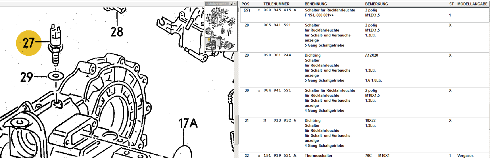

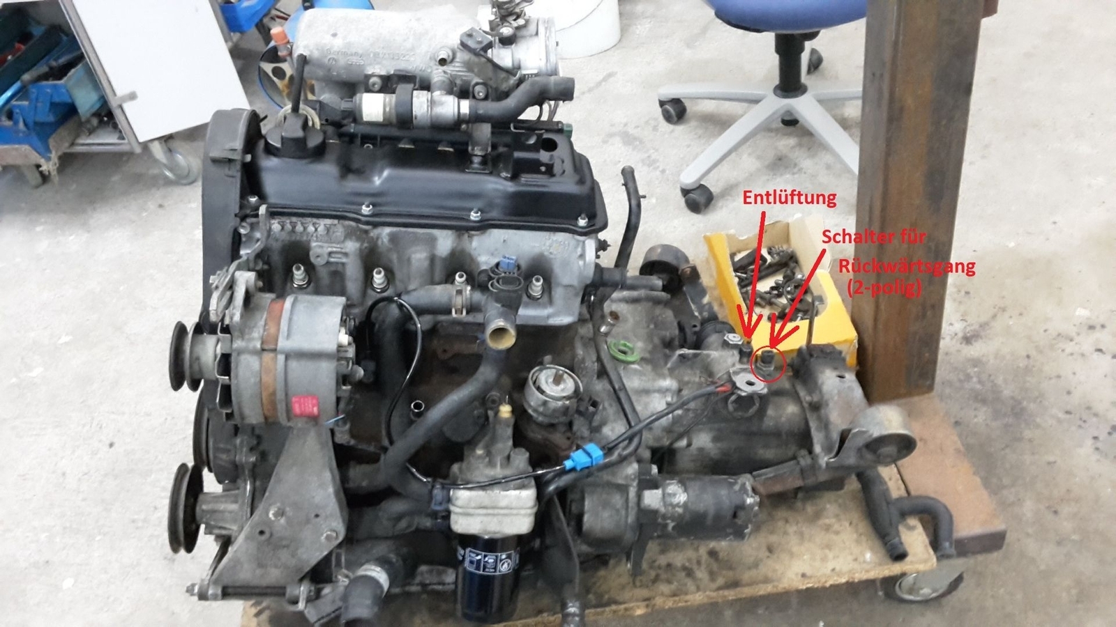

  • Der Schalter sitzt in der Getriebeglocke.
  • Der "normale" sitzt hier hinter dem Kupplungsseil:
    Der Schalter für Fahrzeuge mit Schalt- und Verbrauchsanzeige sitzt unter dem Akku links oben im Getriebe
