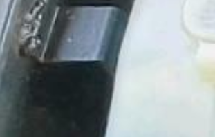

Was mich an dem stutzig macht ist der Halter vom Wischwasserbehälter und die komische Ansammlung von Dichtmasse zwischen Längsräger und Dom.

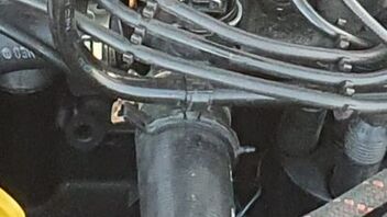

Hier scheuern sich schön die Schläuche kaputt:
Die lernen es nie - wahrscheinlich noch extra stramm gezogen ![]()
Da wurde mal nachgebrutzelt - stimmt !

Ich tippe mal das der einen Klatscher hatte.
Original ist da doch aber ein Kabelbinder / Repband dran. ![]()
Original ist für mich kein Maßstab bei so einer hirnlosen Fahrlässigkeit ![]()
Ich bin der der immer die Schläuche bei den Leuten wechseln darf ![]()
Das dort der Halter weggammelt ist habe ich auch noch nie beobachtet
Selbst bei nem Klatscher hätte man den Halter wieder dranbrutzeln können
Vielleicht ist der Pott gar nicht vom Einser so daß der Halter an den Pott angepaßt wurde ![]()

Ich habe da ne Kunststoff Klammer um den dicken Kühlerschlauch mit nem Pinöppel für den kleinen Schlauch.
Aber das mit dem Kabelbinder habe ich schon sehr oft gesehen, nur nicht so fest
Das Pinöppel ist zum halten des Unterdruckrohres. Zumindest ist das mein Wissensstand.

Da kann ich nur zustimmen. Ich hab den schwarzen zwar allein gekauft, hatte von Phönix aber schon viel gelernt, dass ich nicht ganz reingefallen bin. Der Preis hätte sich sicher noch etwas drücken lassen, aber er war leider gehandicapt. Den Kabelbinder an dem Wasserschlauch hat er dann aber ganz fix entfernt.
Benutze den für beides. Mit den Kabelbinder gefällt mir irgendwie nicht so wirklich
