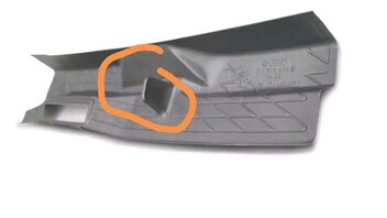

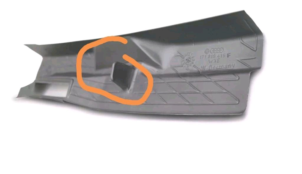

Hallo in die Runde,
mal eine Frage, muss die Wasserkastenabdeckung für das Golf 1 Cabrio angepasst werden, das heisst der Kunststoff an markierter Stelle abgetrennt werden?
Hallo in die Runde,
Nein der kann bleiben. Bei den US Modellen muss das für den Fanghaken abgeschnitten werden

Nein der kann bleiben. Bei den US Modellen muss das für den Fangharken abgeschnitten werden
nein, auch dann bleibt das so dran . Sonst ist es ja undicht und tropft durch.
Der evtl. vorhandene Fanghaken ist damit auch wasserdicht abgedeckt, Wenn im Falle eines Crashes sich die Haube nach hinten schiebt, ist die Plaste kein Hindernis .....

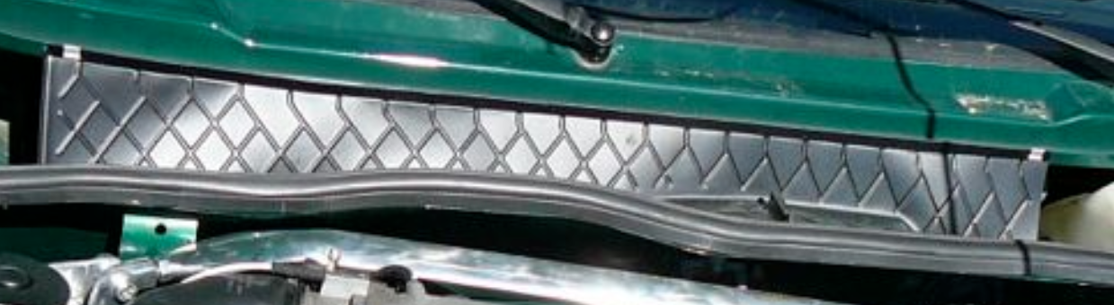

Ist dieser beim Cabrio etwa unpassend ? ![]()
Vor Kurzem war der noch an jeder Ecke lieferbar - schön das ich noch einen bekam ![]()
Da gibt es auch noch den Langen aus Übersee ![]()
Der sieht dann so aus:
Da kann ich sogar meinen Eigenbau-Hartz-4-Booster prima drunter etablieren ![]()
Mal eben schnell 106 € suchen ![]()
japp. Der G1 hat kein Steuergerät im Wasserkasten . Die fürs Cab sind etwas länger . Mit dem G1 Teil läuft das Wasser direkt aufs Steuergerät.

Allerdings glaube ich nicht das der vernünftig passt, Fgstnr. ist verschoben und wie vom Vorredner gesagt, läuft doch alles auf Steuergerät zumindest beim 2H.
