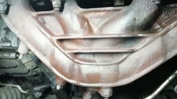

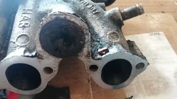

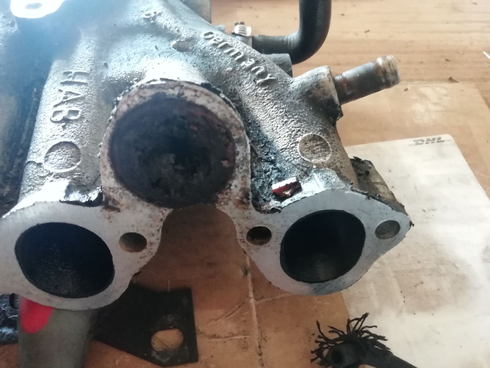

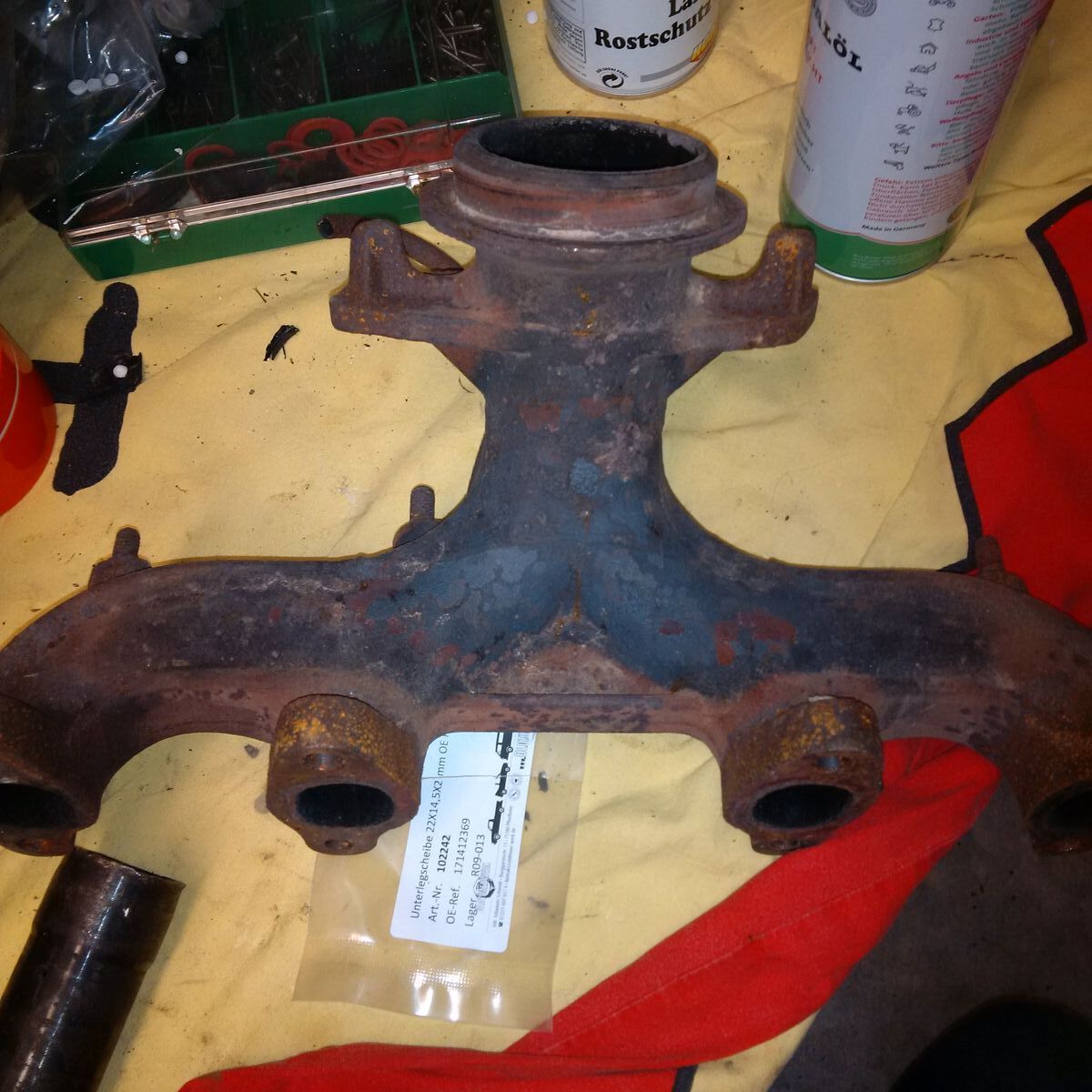

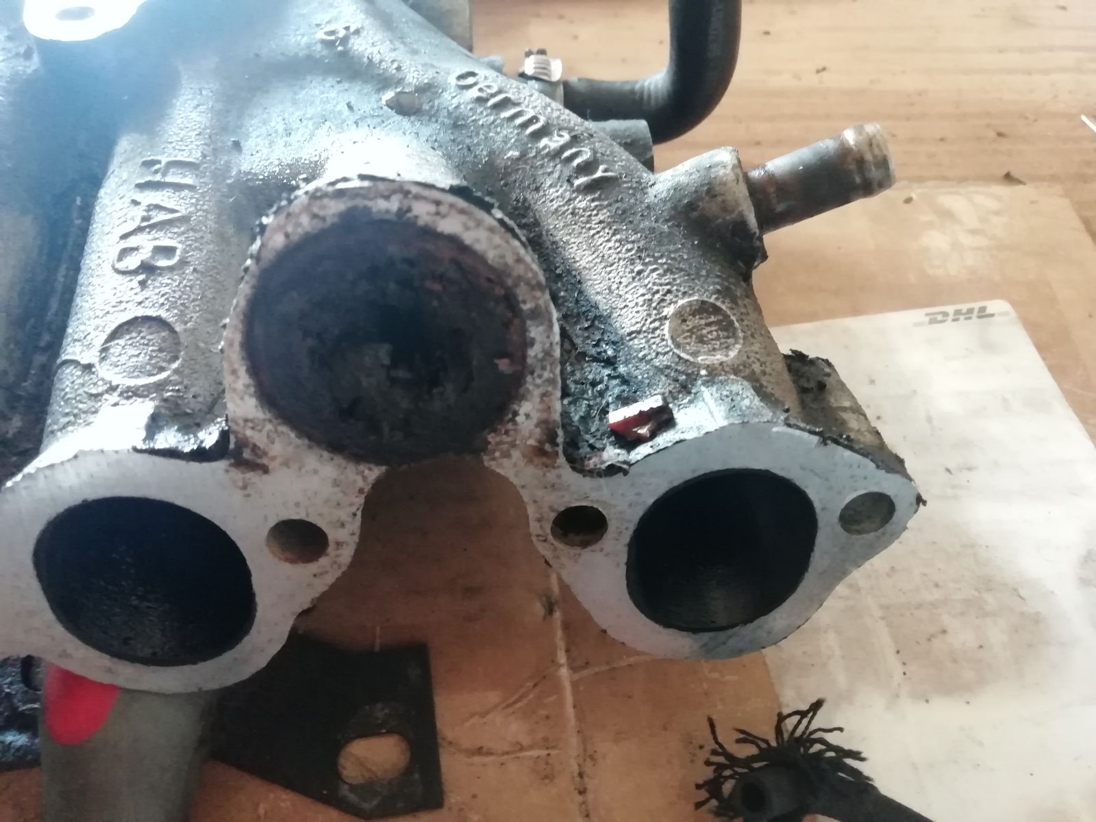

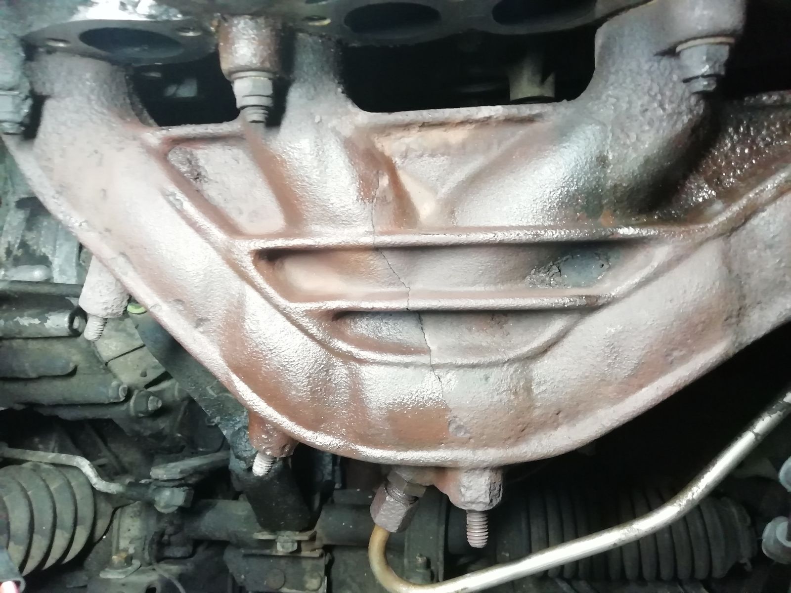

  • Guten Abend miteinander, leider habe ich derzeit wieder ein Thema welches mich beschäftigt. Ich habe gestern die Ansaugbrücke demontiert, weil ich die Dichtung erneuern wollte. Wie vermutet, war der Wasserdurchlauf zugesetzt. Jetzt habe ich allerdings festgestellt, dass der Abgaskrümmer einen Riss hat ;( gebraucht finde ich keinen und neu gibt's die bei VW Classic für 650 Euro <X würdet ihr das Ding tauschen und wenn ja was drauf machen? Danke Euch vorab!

  • Es ist beim G1 völlig egal, welchen Krümmer Du verwendest. Klar- ein 827er Block (1.5 bis 1.8l) muss die Basis sein (d.h. kein 1.1/1.3l).
    2H/JH/JB/RE... passen alle. Allerdings sollten dann Hosenrohr und die folgenden Komponenten passen bzw. angepasst werden. Ein etwas größerer Durchmesser der AGA ist nie verkehrt.
    Bei dem Motor kann, wie Stahlwerk schon bemerkte, etwas mehr "Durchsatz" hilfreich sein.

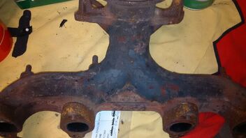

  • Vielen Dank für die Hilfestellung. Ich denke ich werde für eine einfache Lösung mal auf einen JH Krümmer gehen, in der nicht geschraubt Version. Hoffentlich bricht mir kein Bolzen ab 😁
    Nochmal off topic. Es gibt für den 1.6er mehrere 2e2 Vergaser. Die alle 1:1 auf meinen RE Motor passen. Aber sobald ich einen mit anderen Düsen nehme, erlischt meine ABE. Kein Prüfer wird nen Vergaser aufschrauben und irgendwelche Nummern abgleichen, aber bei einem Personenschaden wird DEIN Fahrzeug von der Polizei beschlagnahmt und dann hast du den Salat. Ob das jetzt übertrieben ist oder nicht, ist jedem selbst überlassen. Mir geht es erstmal nur darum was ich beachten muss, wenn ein anderer Krümmer verbaut wird. Einzelabnahme?
  • Von dem JH-Krümmer würde ich abraten.
    Der ist viel zu klein gehalten.
    Der ist nicht kleiner als einer vom 2H. Vorteil des JH-Krümmers ist die P&P-Lösung mit den Klammern, wie beim RE ab Werk verbaut.

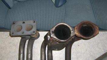

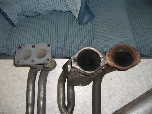

  • Also wenn ich den JH Krümmer mit einem vom DX oder EW vergleiche, wirkt er kleiner. Liegt dann vielleicht an der nicht so strömungsgünstigen Bauweise der Einflutigen Anlage.
    Das stimmt uneingeschränkt. Die Abgasführung ist mit der GTI-Anlage nicht vergleichbar.
    Ich kramte mal etwas auf meiner Festplatte.
    Die Hosenrohre vlnr sind DX, JB,JH, daneben ein Bild des JH-Krümmers ohne Brennring.

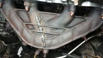

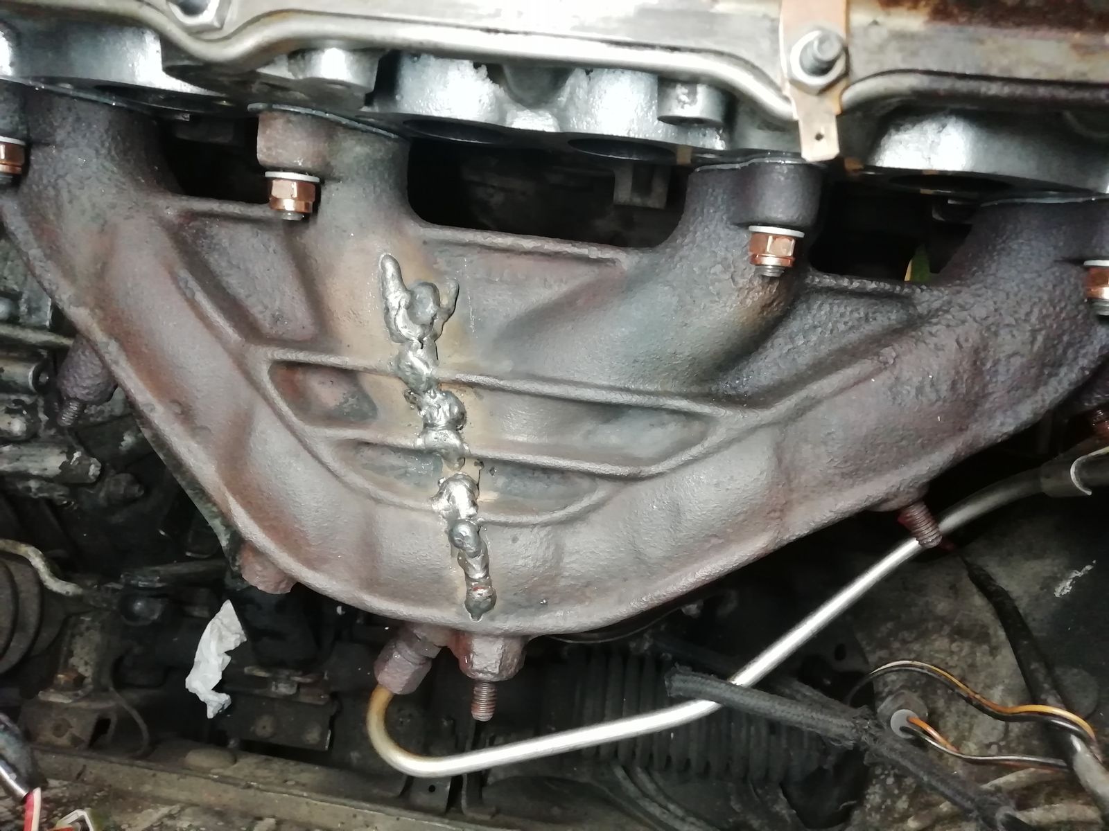

  • Nachdem es keine gut gebrauchten mehr gibt und ein neuer mir zu teuer ist, habe ich ihn erstmal schweißen lassen. Ich hoffe das hält :S wenn es dann soweit ist, werde ich wohl auf einen Fächerkrümmer umsteigen. Das scheint mir in Summe günstiger zu sein und wird dann wohl auch länger halten. Danke für Euren Input.
