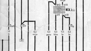

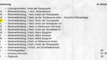

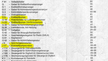

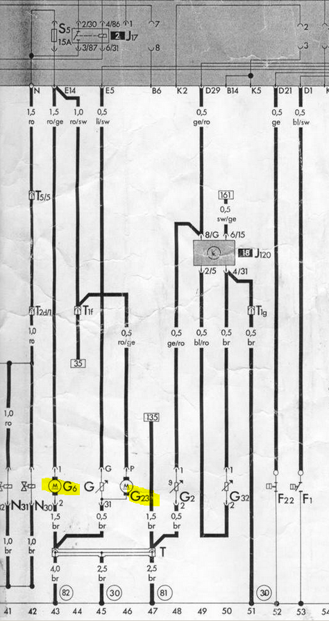

  • Habe mal in der Wiki gewühlt:
    https://golf1wiki.de/index.php…io,_Motorkennbuchstabe_2H

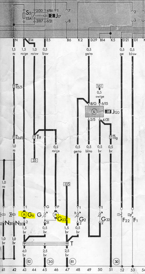

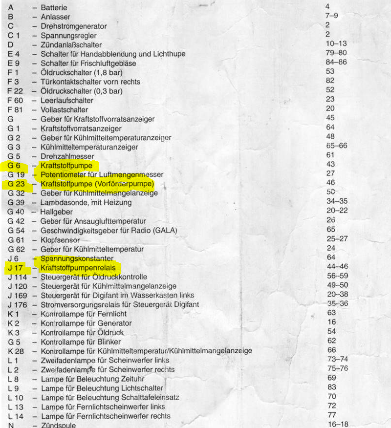

    J17 ist das Kraftstoffpumpenrelais
    G23 ist die Vorförderpumpe und läuft über ein rot/gelbes Kabel bis zum Steckpunkt T1f bis hinter die Relaisplatte - dort geht sie über ein rot/schwarzes Kabel zusammen mit dem rot/gelben Kabel der Hauptpumpe in die ZE - auf Steckpunkt E14
    G6 ist die Hauptpumpe - läuft mit einem rot/gelben Kabel ebenfalls nach vorne - ebenfalls auf Steckpunkt E14
    Beide Pumpen gehen auf Sicherung 5 (15 A)
    G ist der Tankgeber (lila/schwarzes Kabel)

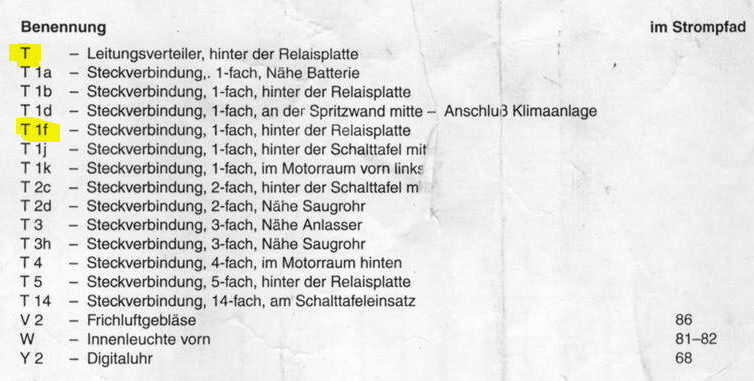

    T ist ein Leitungsverteiler hinter der Relaisplatte

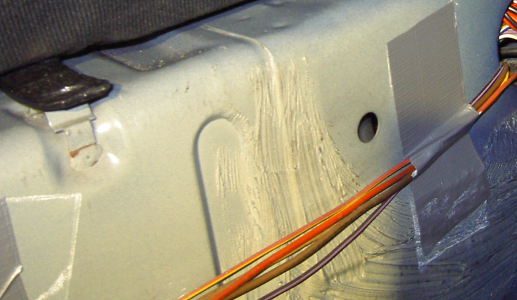

    Beide Pumpen nebst Geber laufen auf 2 braunen Kabeln (0,5 und 1,5 mm²) nach vorne bis hinter die Relaisplatte

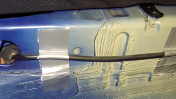

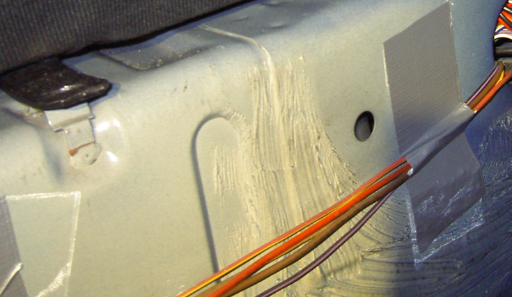

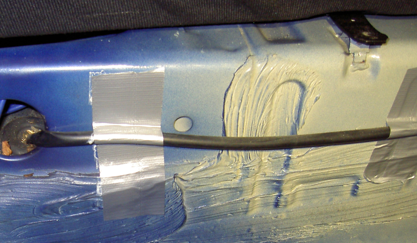

    Vor der Rückbank links laufen die Kabel durchs Loch unter die Sitze:

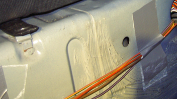

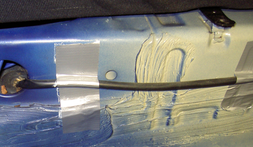

    Und dann rüber rechtsseitig unters Auto:

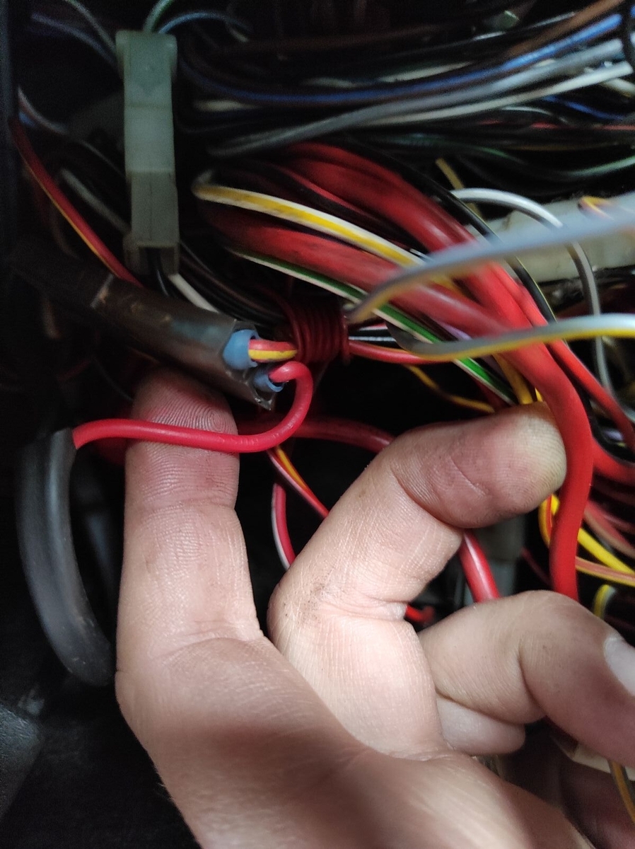

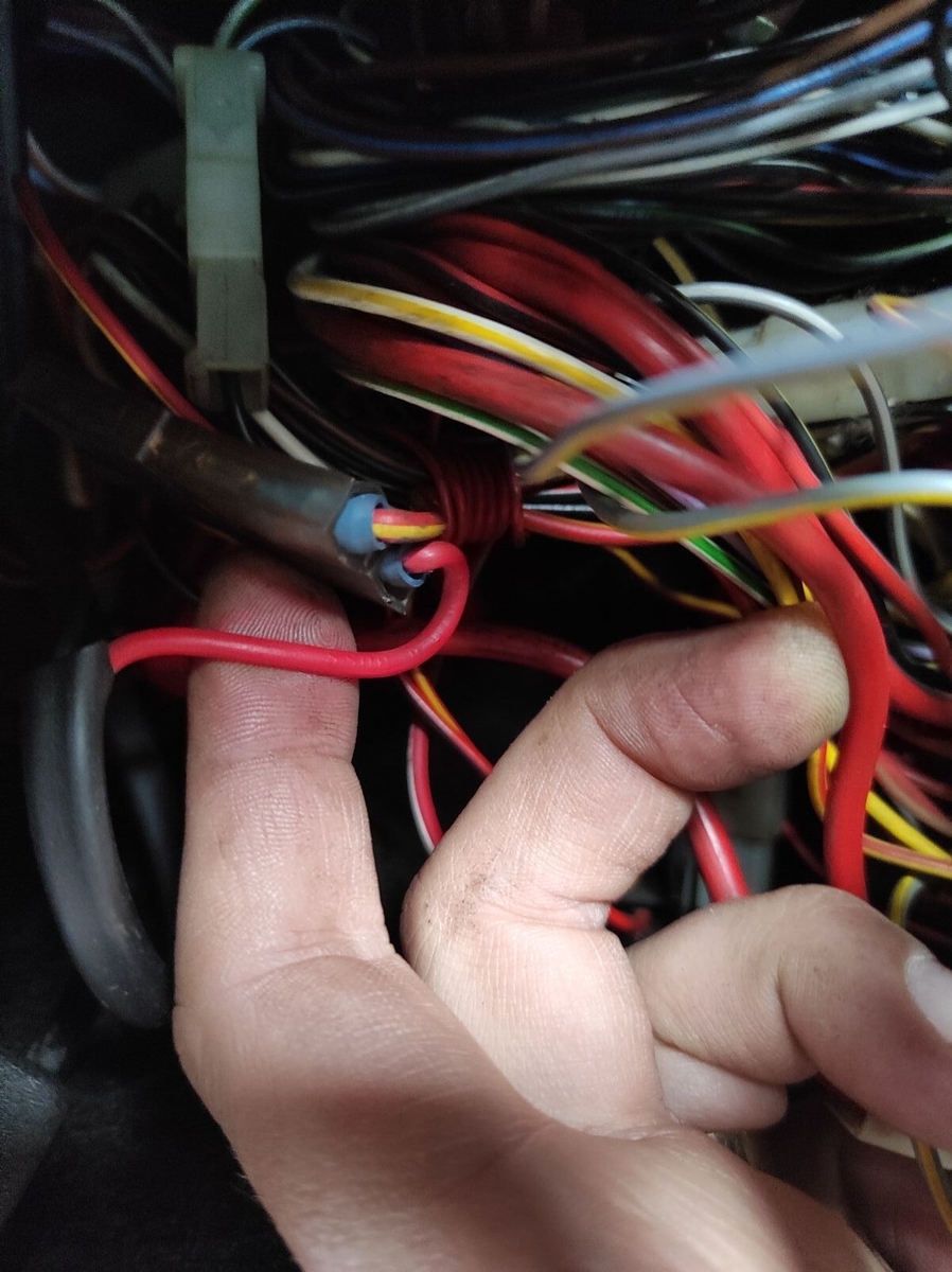

    Zunächst auch nicht am Sicherungskasten selbst, bis ich gesehen hatte, dass einer der Vorbesitzer die Leitung durchtrennt hatte und mit Steckkontakten eine weitere Leitung eingezogen hat.
    Bin der neuen Leitung gefolgt unters handschuhfach und hab dort gesehn, dass die Leitung auf einen Stecker geht.
    Ab da wusste ich warum die Benzinpumpe keinen Strom bekommen hat

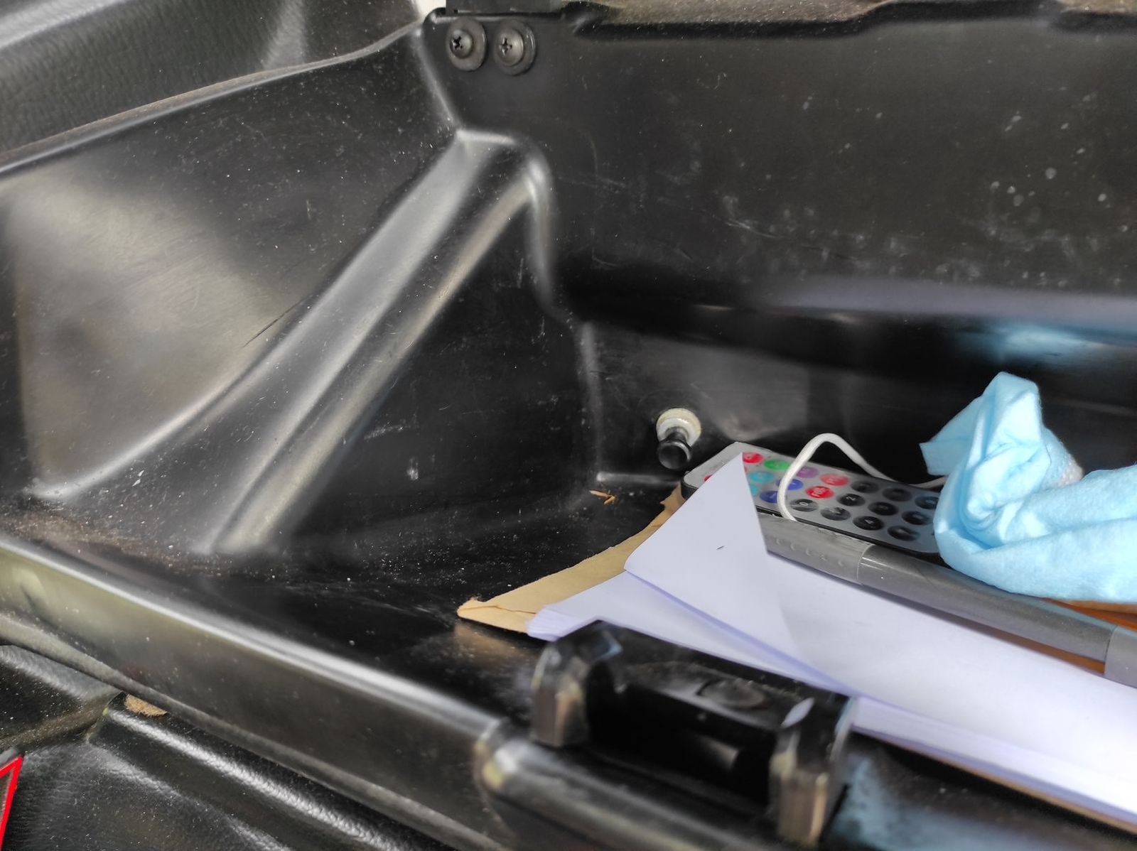

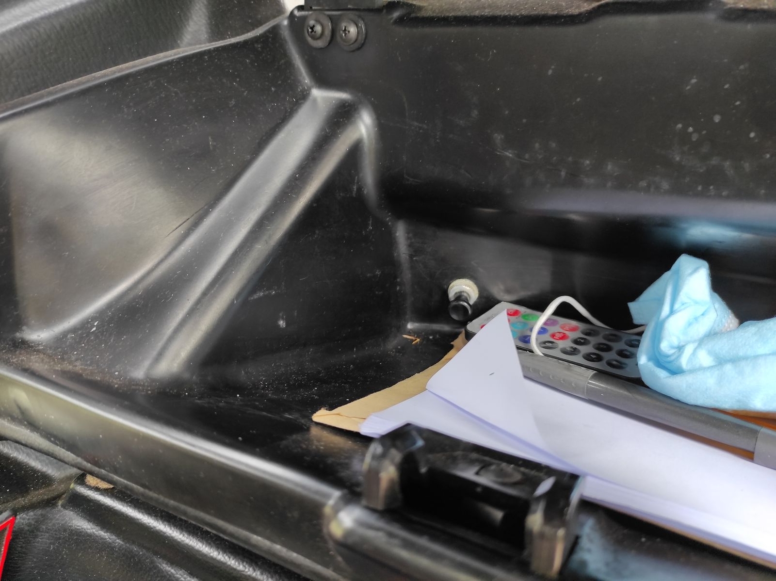

    Einer meiner Vorbesitzer hatte einen Schalter ins Handschuhfach gebastelt, deren Sinn ich nie kannte jetzt weiß ich es.
    Der Vorbesitzer hatte sich eine Wegfahrsperre selbst gebaut und der Schalter unterbricht den Strom zur Hauptpumpe.
    Ich hab das Cabrio seit sechs Jahren und der Schalter im Handschuhfach hatte ich nur im Stand bei ausgeschalteten Motor getestet und mich nie mehr dafür interessiert
    Scheinbar bin ich in der Winterpause Mal gegen den Schalter gekommen und hab unbeabsichtigt die Stromzufuhr gekappt

    PS: Lass dir diese Abzwackerei aber auf jeden Fall mal gegen was vernünftigeres als diese Quetschverbinder ersetzen - das geht ja GAR nicht ?(
