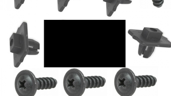

Guten Abend zusammen, ich hab blöderweise vergessen ein zwei Bilder vom demontierten Verbreiterungssatz zu machen 🙈
Hat jemand auf die schnelle Bilder davon, damit ich weiß in welcher Reihenfolge die gesteckt werden?
Vielen lieben Dank

Danke dir 👍 sind unter der Verbreiterung auch noch Clips vorhanden? Vermutlich nicht?

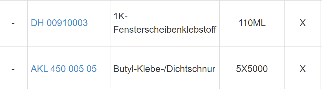

Die Verbreiterung am Kotflügel ist ja mit verklebt, wenn ich das richtig gesehen habe im Netz.

6 pro Seite, allerdings noch einige Löcher übrig in denen nix steckt.

Was das kleben angeht, hab ich hier im Forum gelernt, hing wohl mit der Felgengröße zusammen wenn ich mich richtig erinnere. Bei 15 Zoll verklebt und sicherlich auch Modelljahr abhängig.

Bedong da hast du wohl recht, hab grad die alten nachgezählt, sind 24...in dem kompletten set vom Oldtimerwerk sind nur 12 drin...dann werd ich morgen noch ein paar der alten verwenden 😉

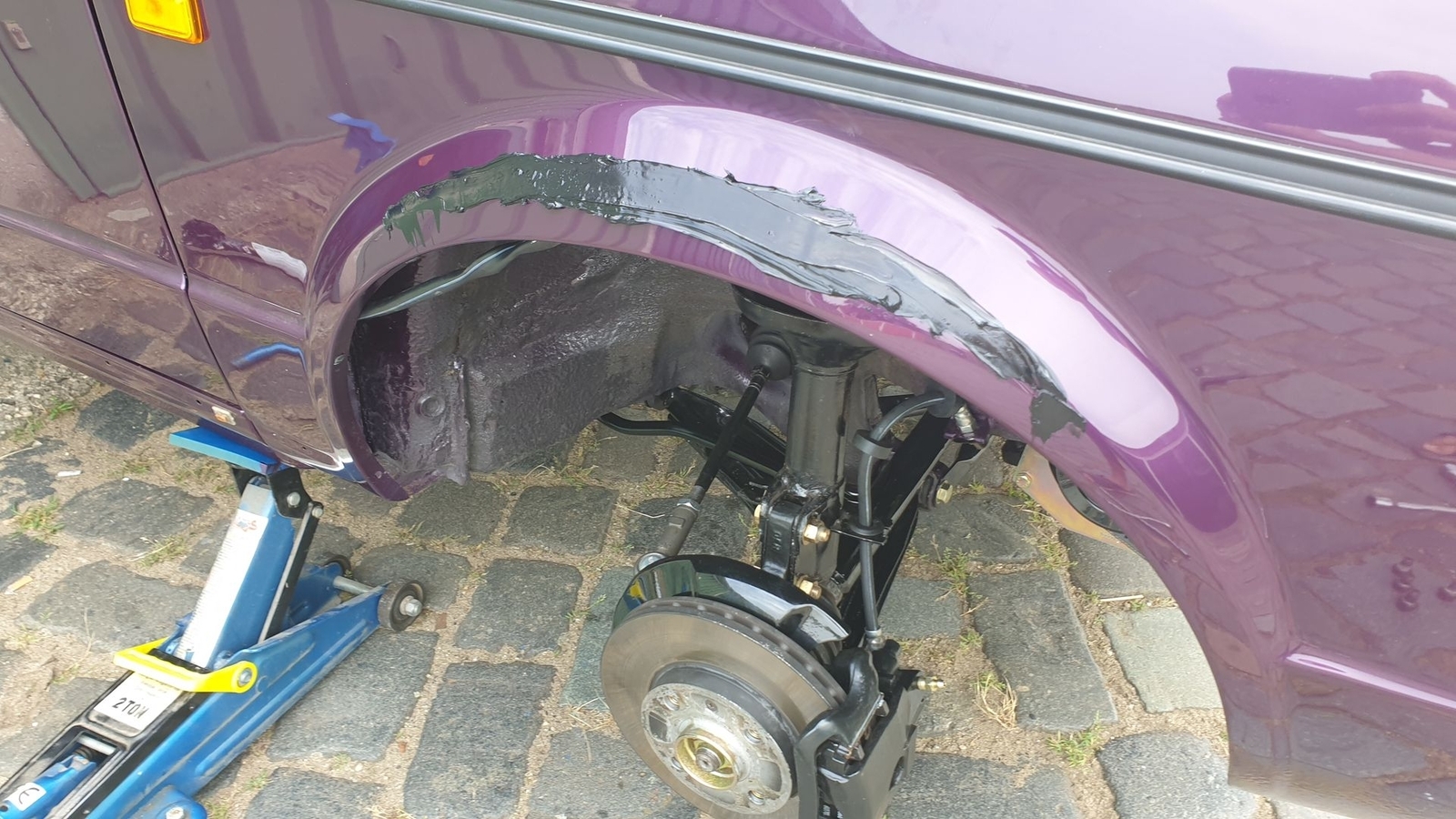

Kleber kommt mir nicht an die frisch lackierte Karosse!

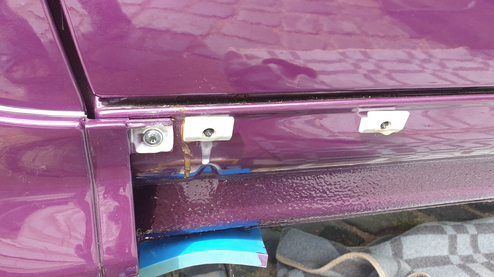

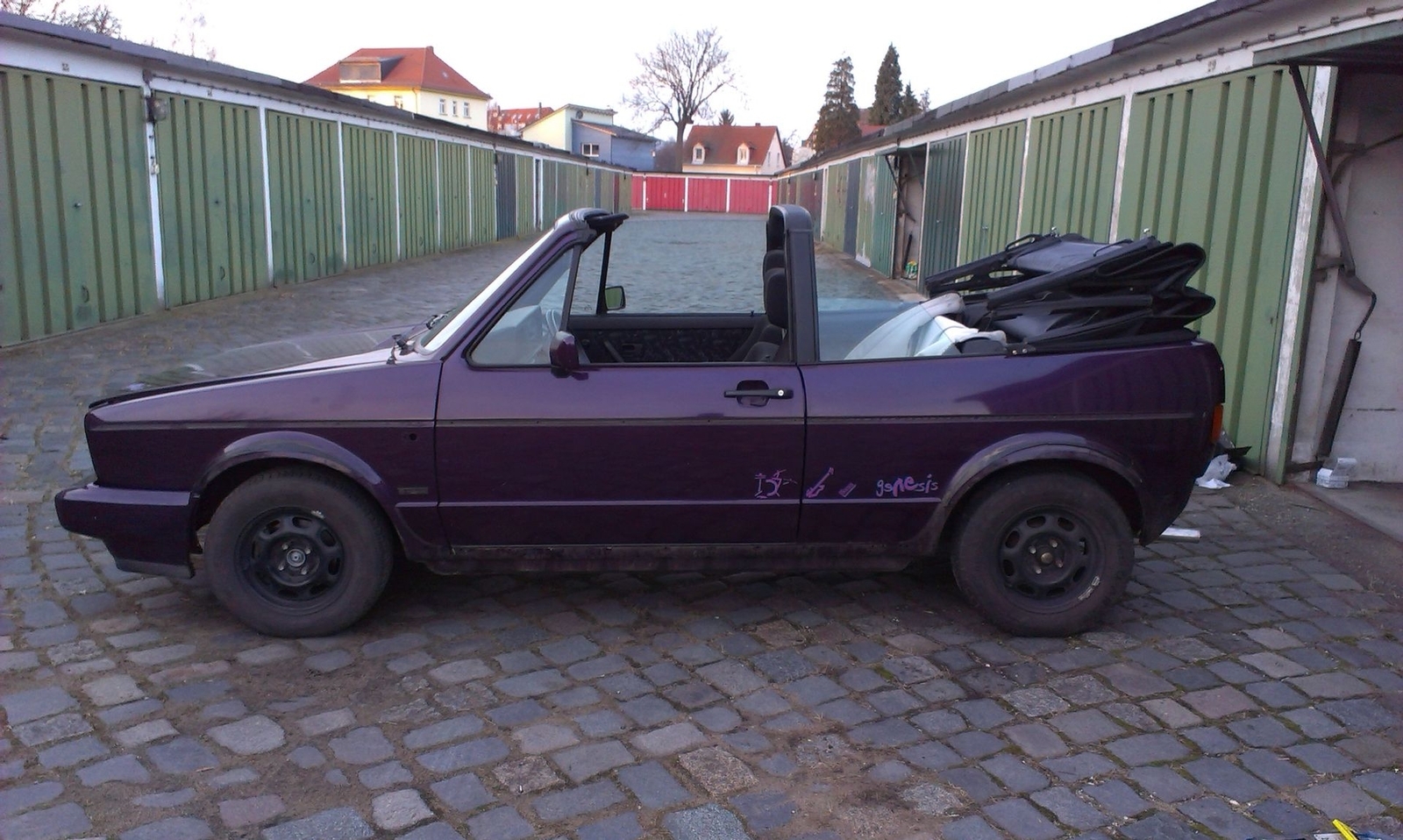

kannste aber vergessen, wenn Du einen der letzten hast, mit 195/50R15 ab Werk
Da sind die Kotflügelkanten oben so beschnitten, daß da schon ab Werk keine Schrauben mehr sitzen , sondern wie in Napedaans Bild ab Werk verklebt wurde.

Btw, wenn verkleben, würde ich das ganz anders machen und zwar Verbreiterung dranhalten, der Rundung nach oberhalb und seitlich der Verbreiterung sauber abkleben, die Verbreiterung ebenfalls oben und seitlich abkleben und dann mit der Kartusche in die Verbreiterung eine dicke Bahn Kleber einziehen, andrücken, festschrauben, mit nem Silikon Spachtel den rausquellenden Überschuss abstreifen und zuletzt das Klebeband abziehen...Fertig ist die saubere Verklebung 😉
