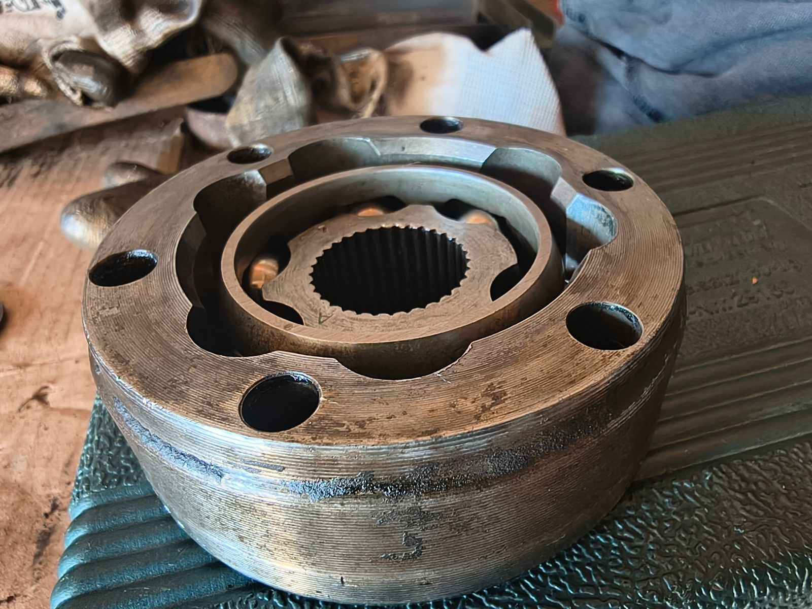

    Meine Frage bezieht sich auf das innenliegende Gelenk. Im Reparatursatz lag neben der Scheibe mit Innenverzahnung eine neue Federscheibe bei. Beim Ausbau habe ich keine entfernt. Wird diese benötigt?
    Wie ist denn die Anordnung der beiden Scheiben?
    Habe ich das Gelenk wieder richtig zusammengebaut? Die Kugelnarbe zeigt mit der Vertiefung zum Getriebe oder Richtung Manschette?

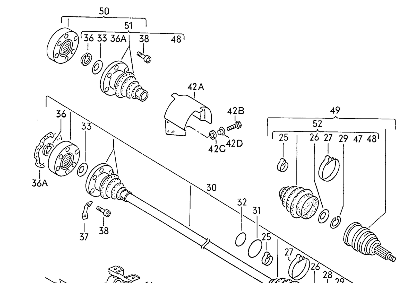

  • Moin,
    ich habe mich an die Abbildung hier gehalten.
    Die (33) Tellerfeder (innen verzahnt)
    Mike
    Mike

  • Danke Mike. Und das Gelenk, in welche Richtung zeigt die Vertiefung der Narbe. Ich denke sie muss auf der dem Getriebe entgegengesetzten Seite sein. So wie hier auf dem Foto richtig?
    Hier bin ich mir unsicher: In welche Richtung muss die Vertiefung der Narbe zeigen? Ich habe den Umbau ursprünglich 1:1 vorgenommen.

  • Ich habs so gemacht: Antriebswelle, Tellerfeder, Gelenk, Sicherungsring.
    Keine Ahnung ob das richtig ist. Bei mir war die TF auch nicht verbaut. Sie dient nur zum Ausgleich das das Gelenk stramm sitzt. Ich brauchte aber eine Presse und die Feder zu spannen, sonst hätte der Sicherungsring niemals in die Nut gepasst.
