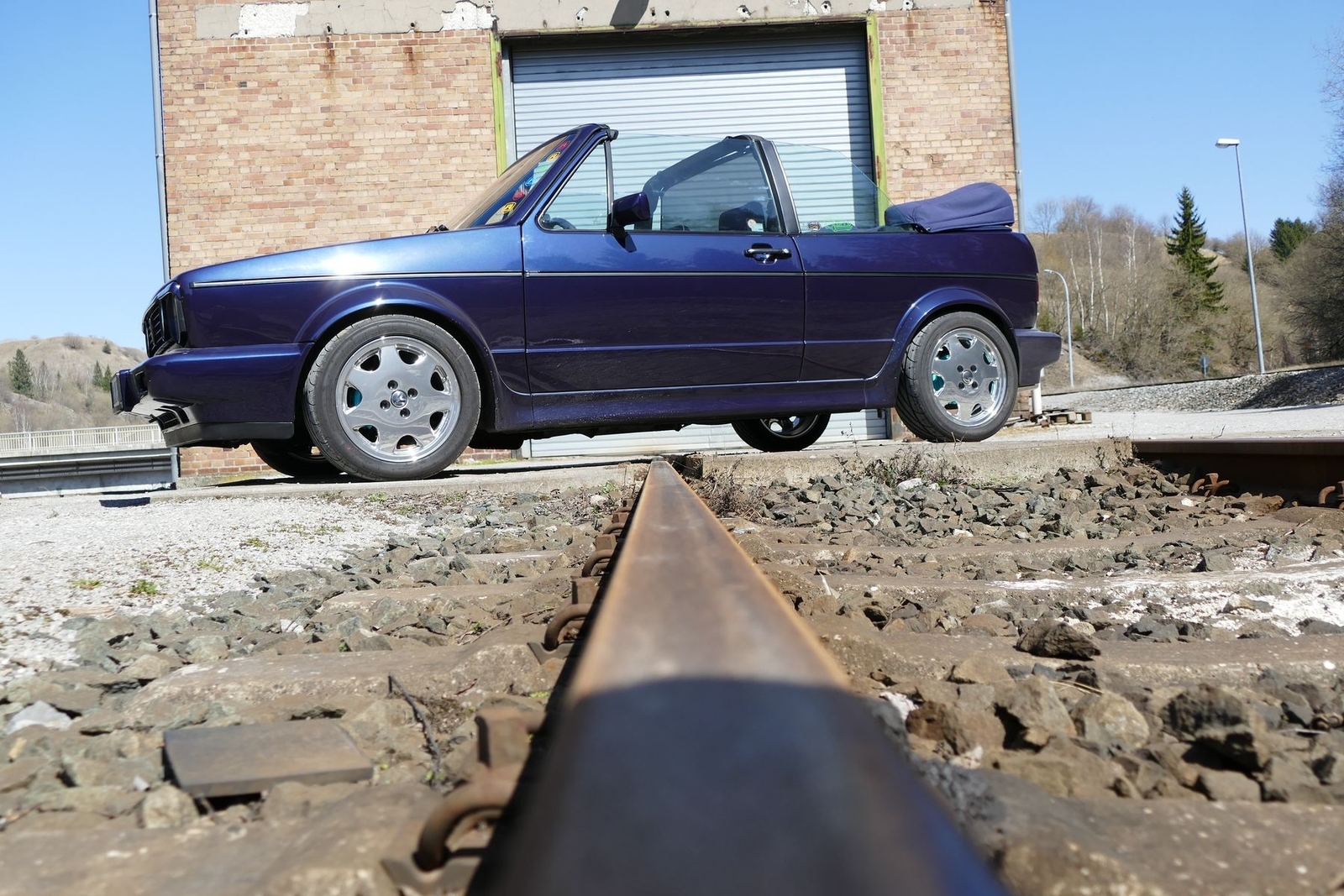

    Ich selbst fahre derzeit TA mit 40/40 - wobei die Hinterachse mittels Nutenverstellung auf ca. 20mm steht.
    Bei jährlich max. 800 km Fahrleistung hat mir der "Komfort" bisher gereicht. Aber man wird ja auch älter... 8)

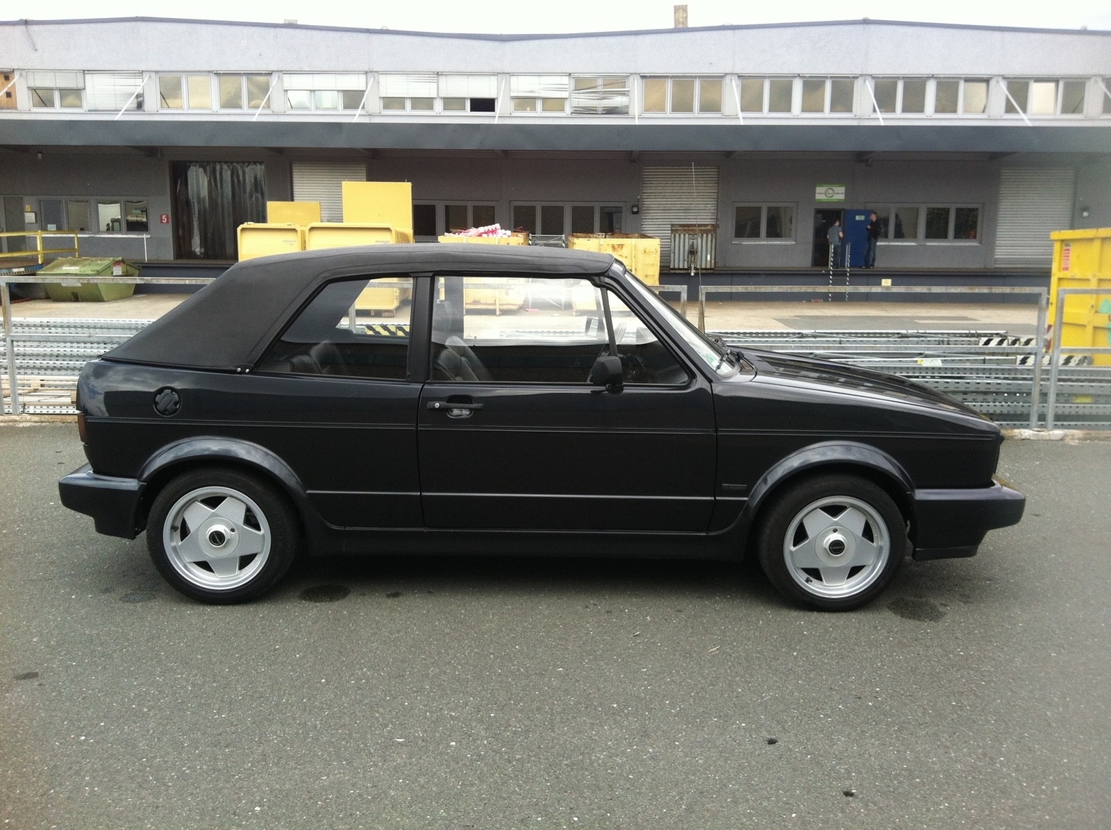

  • Ich selbst fahre derzeit TA mit 40/40 - wobei die Hinterachse mittels Nutenverstellung auf ca. 20mm steht.
    Hast du von deinem Auto ein Bild? Würde es gerne sehen wie 40/40 bzw. 40/20 aussieht. Was für eine Radkombi hast du?

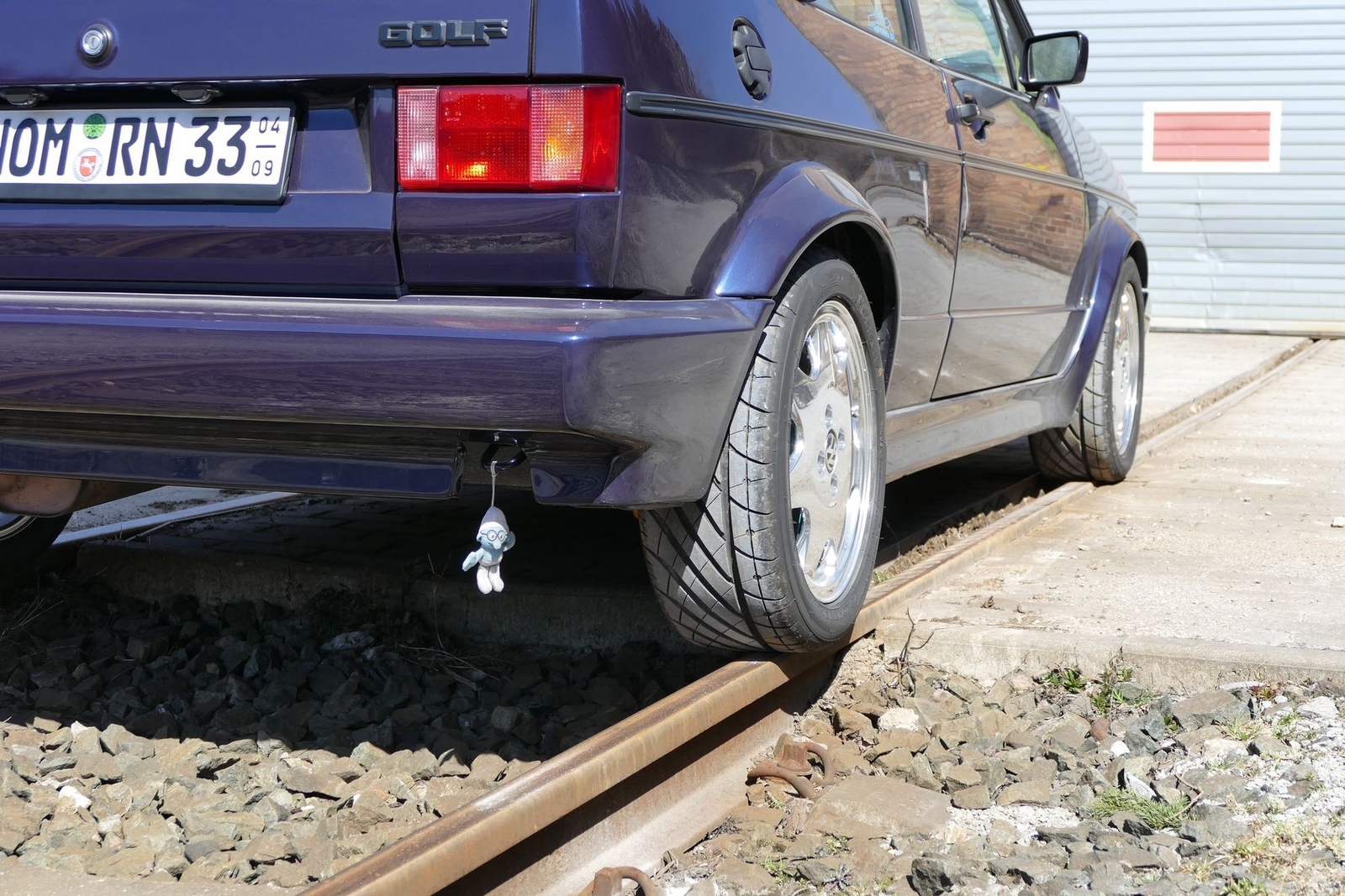

  • Hast Du auf Deinem Cabrio die Yokohama Parada Spec 2 montiert ?
    Der ist gerade für Sommersaison-Fahrzeuge auch ein richtig guter Reifen...sehr gut.
    Schuldig - im Sinne der Anklage... 8)
    ...wobei ich den Reifen tatsächlich "nur" aus optischen Gründen gekauft hatte. Ich fand / finde das Profil einfach nur geil. Aber ich kann mittlerweile sagen, der fährt sich auch sehr gut. :thumbup:
    [CENTER][/CENTER]

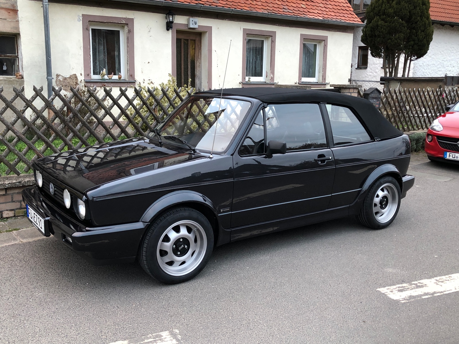

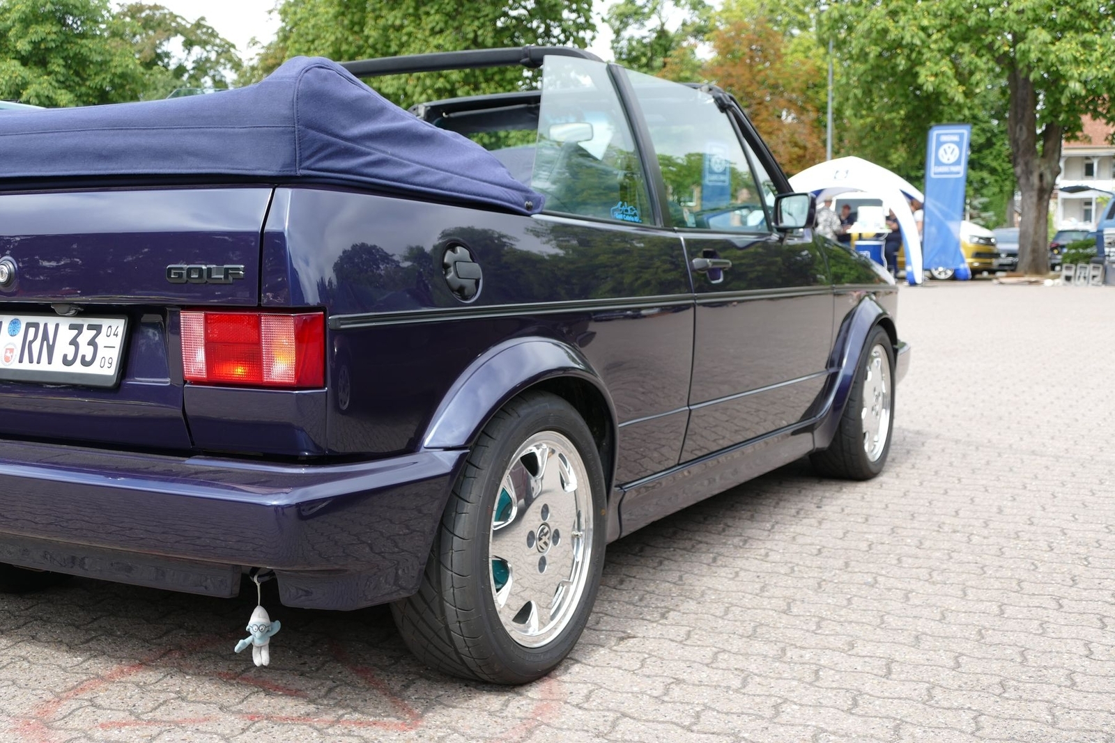

  • Ich fahre Serienbereifung 195/50/15.
    Ein Bild findest Du, wenn Du auf mein Profil klickst. Ansonsten noch drei weitere Bilder hier:
    Cool. Danke für die Bilder.
    Hat noch jemand Bilder von der Lösung Eibach Pro Kit plus Bilstein B4 Dämpfer?

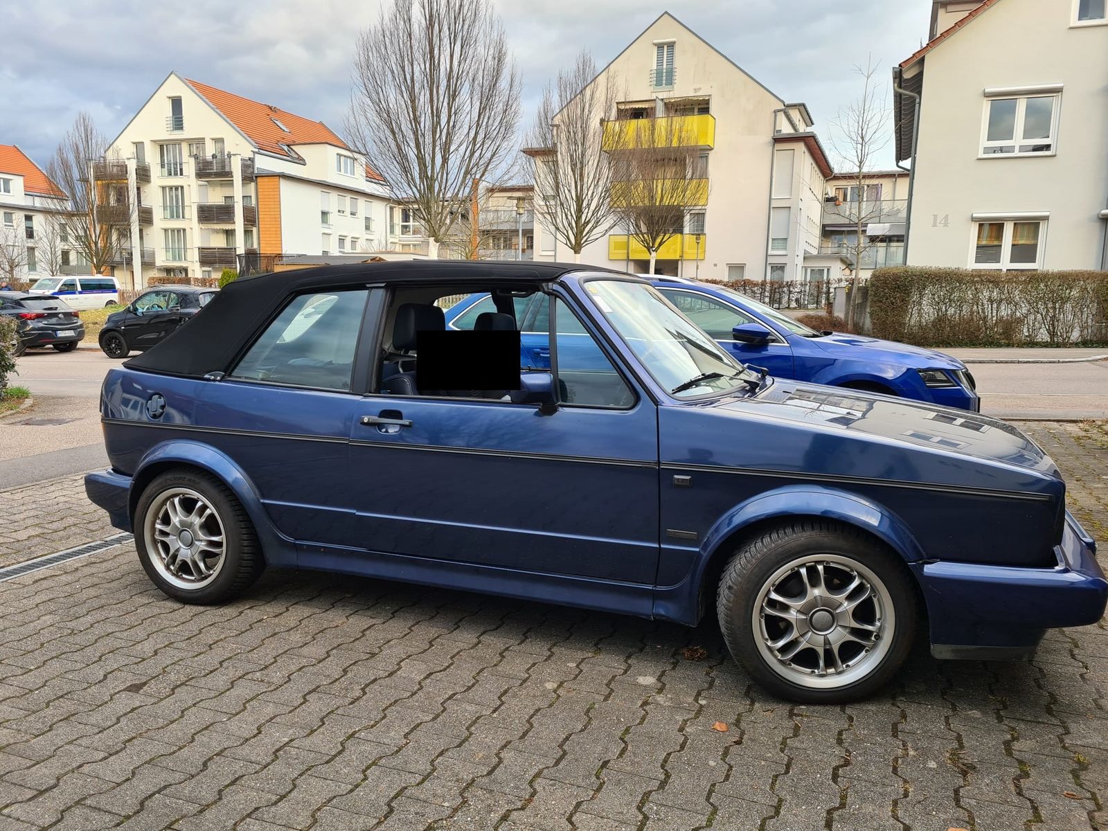

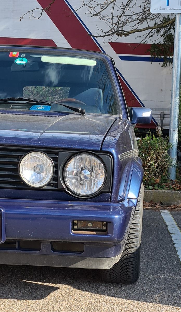

    Ohje. Hatte optisch schon befürchtet das meine ET und die 7x15 ein Problem sein könnten vorne. Hab hier mal ein Bild, dass die Radposition im Radhaus ganz gut zeigt. Was meint ihr? Problem bei 40mm tiefer?
  • Das könnte wirklich knäppchen werden. Ich schätze deine Felgen auf ET28?!
  • Also ich hab auf meinen Cabrio 7x15 ET 28 drauf und hatte Probleme beim eintragen.Er ist nicht tiefer gelegt.
    Mein Glück war nur das ich einen Prüfer von der alten Schule hatte und er die Felgen schon früher eingetragen hatte.Es gibt auch eine andere Prüfmethode als damals.Vorher waren 7x15 ET 35 drauf die wurden ohne Probleme eingetragen.
