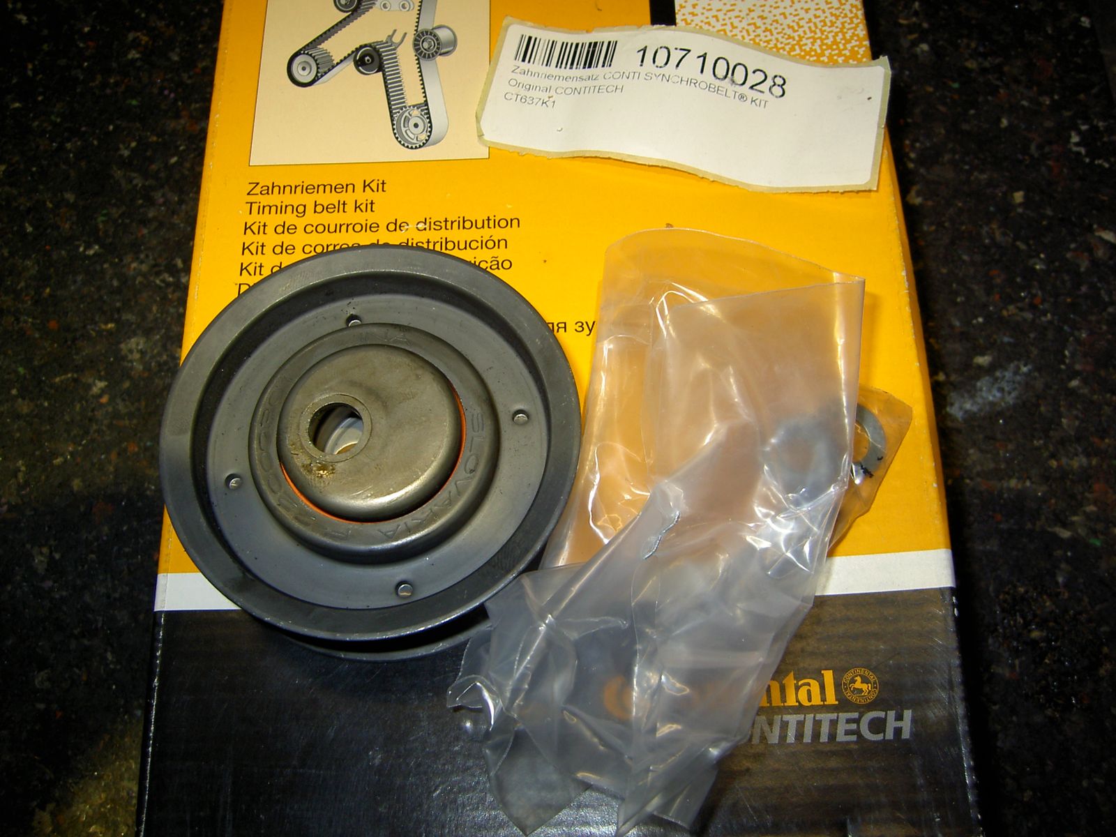

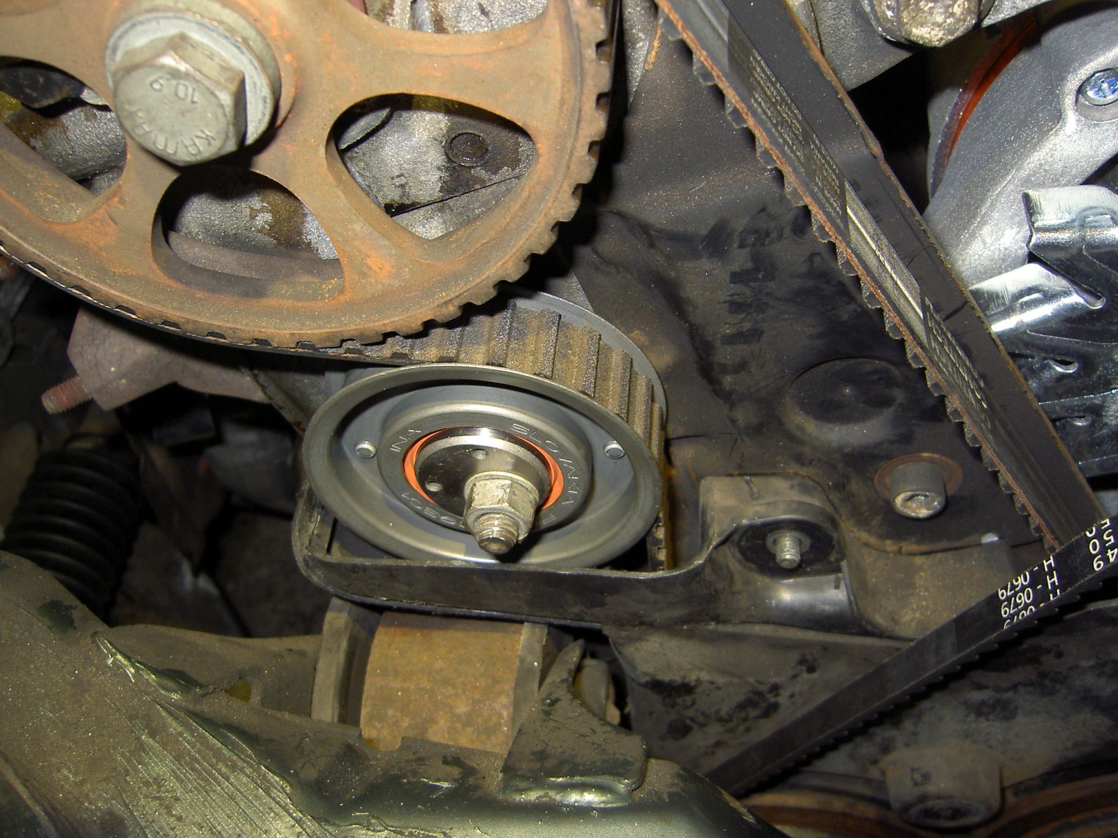

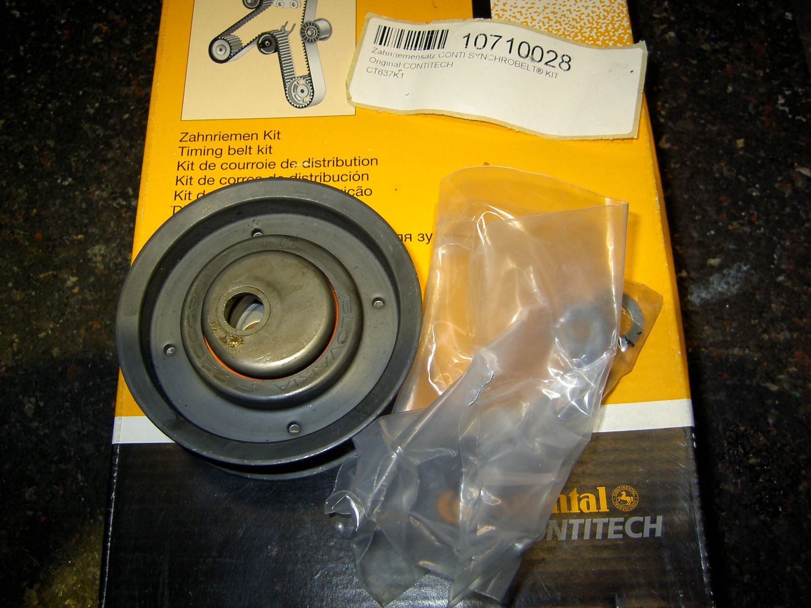

  • Eine alte INA-Spannrolle (ist im Conti-Zahnriemensatz enthalten) aus 07/2018 jault und kreischt markerschütternd
    Der Riemen war zu stramm montiert
    Hab also ne neue INA genommen aus nem aktuellen Conti-Satz-Bestand - dann war erst mal Ruhe
    Nur einen Tag später jault und kreischt die auch - und zwar genau so wie die Alte vorher :huh:
    Hier habe ich das Geräusch fotografiert damit ihr es euch anhören könnt:
    Heute bin ich ein wenig mehr Banane als sonst :bang:
    Nein der Riemen ist nicht mehr zu stramm und ja ich habe die Mutter mit 45 Nm angezogen :saint:
    Also muß der Rotz wieder raus...
    Ist Continental nun auch schon wie ATE unkaufbar geworden :?:  :/
    Hab mir jetzt einen SKF-Satz bestellt
    Wenn da auch ne INA drin ist dann Prost Mahlzeit <X
    Gibt es eine Kaufempfehlung eurerseits :?:
    Danke für Brainstorming :mekka:
