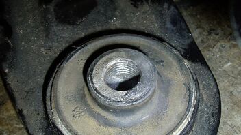

  • Der verkauft wirklich erstklassige Sachen !
    Hier mal ein Auszug von dem Müll den der da verhökert:
    Nach kurzer Zeit:
    Die anderen finde ich gerade nicht...
    Reklamationen werden abgelehnt. Keine Fachwerkstatt - Einbaufehler begangen und keine Ahnung - wie immer...
    Von dem Vogel bin ich geheilt - der darf ruhig in Essen bleiben.
    Kommt in die gleiche Schublade wo ich auch ATU und ATE beerdigt habe :rolleyes:
  • Na das sieht ja auf dem obersten Foto wirklich schlimm aus. Ich kann mich dagegen bisher nicht beklagen in Punkto C.v.E., alles an PU Lagern tut seit Jahren problemlos seinen Dienst...weder Risse, noch Aufplatzungen, kein Geknarze, kein Gequietsche - NICHTS.
    Natürlich gibt es auch bessere PU Lager, das sind z.B. welche von Super Pro:
    SuperPro PU Buchsen und Fahrwerkskomponenten
    Die sind auch ein wenig "weicher" als die üblichen "harten" PU Lager in rot oder schwarz weil aus einem weicheren Material gefertigt !
