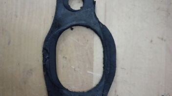

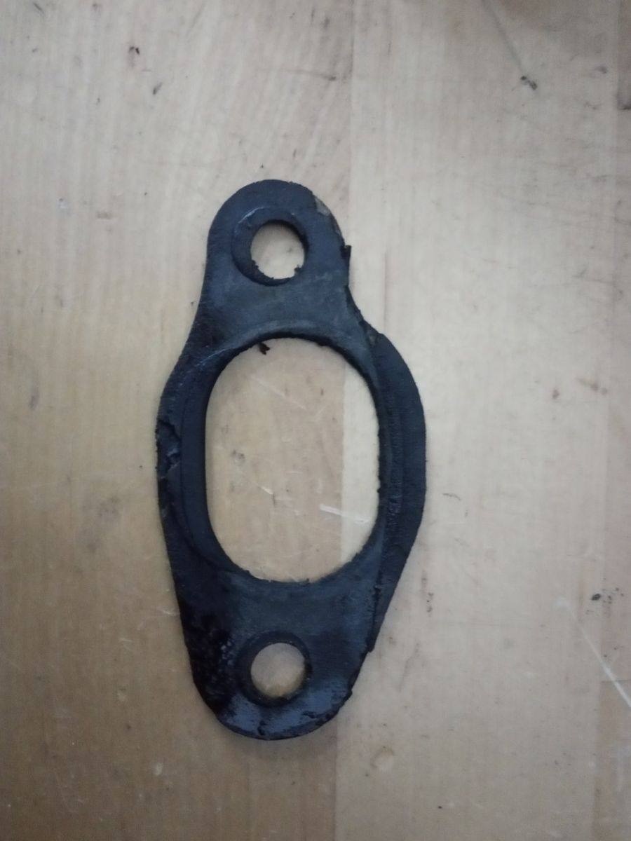

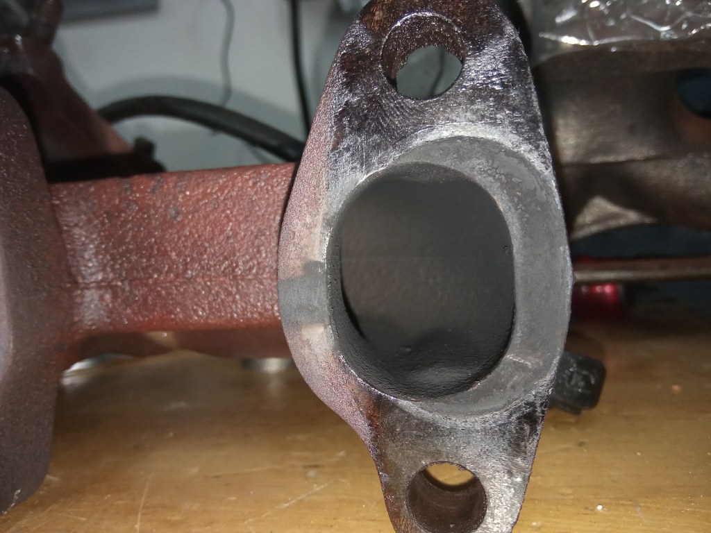

    ich habe heute meinen Abgaskruemmer ausgebaut. Die Schrauben gingen verdaechtig einfach los und nichts ist abgebrochen. Da war also schon mal jemand bei.... Der Kruemmer ist auch nicht gerissen sondern verzogen. In der Mitte alles dicht aber aussen nicht. Insbesondere an der Beifahrerseite patschte es raus:

  • Kann es sein, dass die Dichtung irgenwie falsch montiert gewesen ist?
  • Na super, da waren dann ja echte Experten vorher am Werk! Trotzdem ist der Kruemmer verzogen. Das sieht man recht deutlich wenn man den auf die Werkbank legt. Ich glaube ich montiere den neuen und lass den plan schleifen und leg ihn mir dann wieder auf Lager. Oder was meinst Du? Muss man beim Anbau ausser auf die richtige Lage der Dichtungen auf noch etwas speziell achten?
  • Um die Spannung aus dem Neuteil zu bekommen könnte man Ihn in den Holzkohlengrill oder in die Glut von einem Feuer werfen .Wenn er richtig heiß ist gehen die Materialspannungen heraus und er bekommt keine Risse.Wenn er bei der Aktion krumm wird kannst du beide planen lassen:).

    plan fräsen ja.
