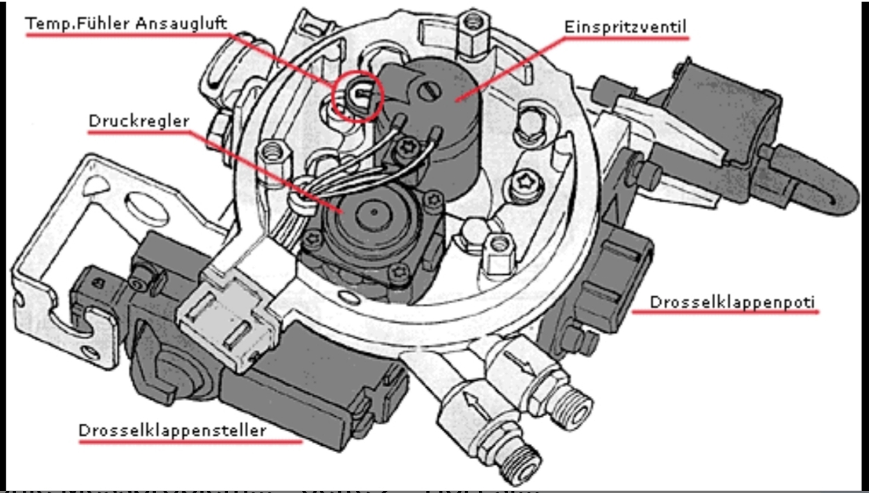

Das ist ne Mono Motronic also sollte der Kaltlauf über den Leerlaufsteller und die Antaktung des Einspritzventils geregelt werden. Ich vermute dass der Ansauglufttemperaturfühler ne Macke hat und das Steuergerät deshalb von -40°C Lufttemperazur ausgeht(Ersatzwert) und das Gemisch extrem anfettet.

Es bleibt dabei 2.- 2.500 Umdreh. Im Kaltstart und regelt dann nach und nach runter. Ich tUsche mal provilaktisch den KWTSensor und den Luftansaugtemperatursensor. Den letzteren habe ich nich nie getauscht gibt es eine bebilderte Anleitung nachdem der schwarze luftkanal ab ist ?

Ich bin mir aber nicht sicher ob man den tauschen kann. Es kann aber sein dass einer der Beiden Drähte die zum Fühler führen gerissen ist.
Prüf am Stecker den Widerstand des Sensors.(Sollte Pin 1 und 4 sein). Der Wert sollte ca. 2KOhm sein bei 20°C. Sollte kein Wert zustande kommen ist ein Draht in der Einspritzeinheit unterbrochen. Dann kannst du zur Sicherheit den Widerstand am Sensor direkt mit 2 dünnen Messspitzen messen. Wenn n.i.O dann neuen Sensor einlöten. Wenn i.O. Leitung vom Stecker zum Sensor instand setzen. Ich hoffe das war gut erklärt und du hast Erfolg!
Hallo an diesem regnerischen Tag konnte ich bei Sensoren testen. Beide arbeiten einwandfrei....Grübel....habe dann mir die einspritzeinheit von aussen nochmal genau angeschaut. Sieht alles normal und gut aus. Beim Abstützen auf dem kunststoffansaugkanal ist mir aufgefallen, dass die Einspritzeinheit doch ein wenig beweglich ist. Ist ja ein Gummi zwischen einsprittung und Einlass. Beim hin und her bewegen kann ich rechts einen Riss im Gummi erkennen. Kann es sein dass der ganze Quatsch davon kommt das er Fremdluft zieht. Überprüfe ich das am besten indem ich bremenreiniger im Leerlauf auf die Stelle bringe ?

Der Klassiker, gerissener Gummiflansch. Ja das mit dem Bremsenreiniger wäre auch möglich. Im Normalfall sieht man den Riss wenn man Die Einspritzeinheit wegdrückt.

Das Teil nennt sich im Volksmund "Vergaserflansch" obwohl die Einspritzanlage außer der Optik mal so GAR nix mit einem Vergaser zu tun hat. Der geht von Zeit zu Zeit auch gerne mal kaputt - ist aber völlig einfach zu wechseln.
