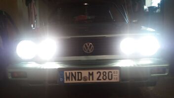

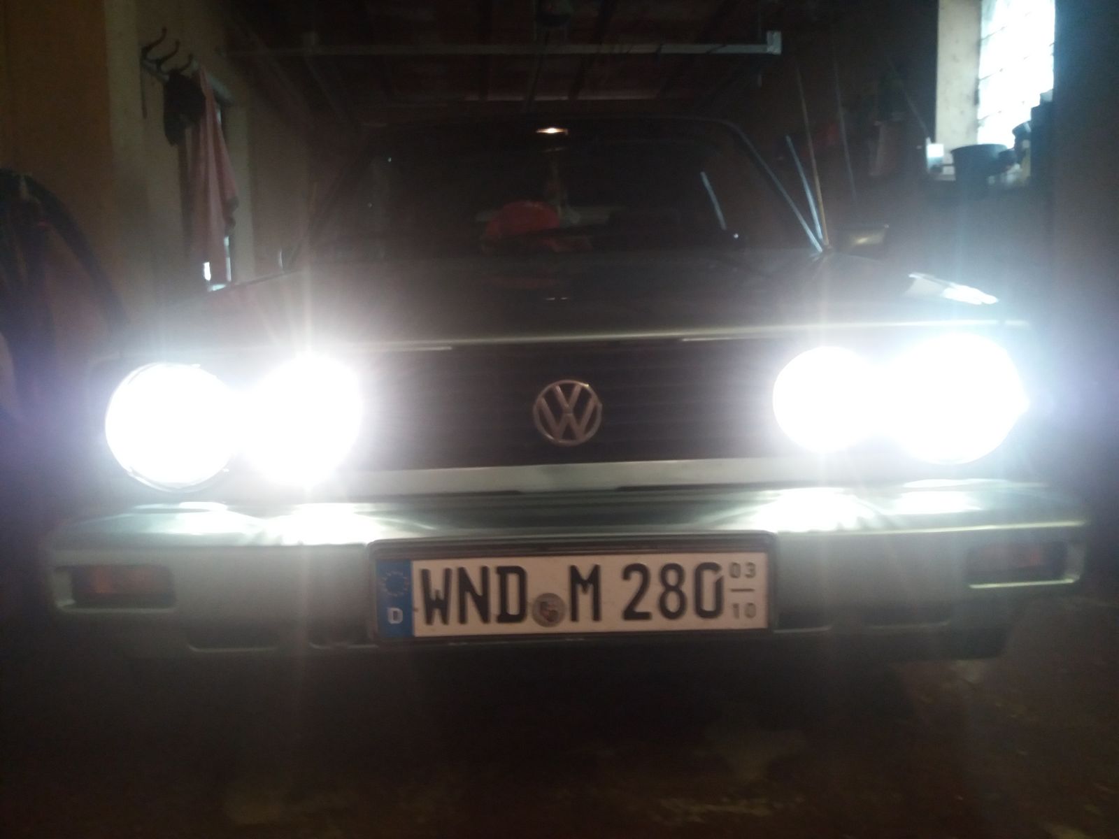

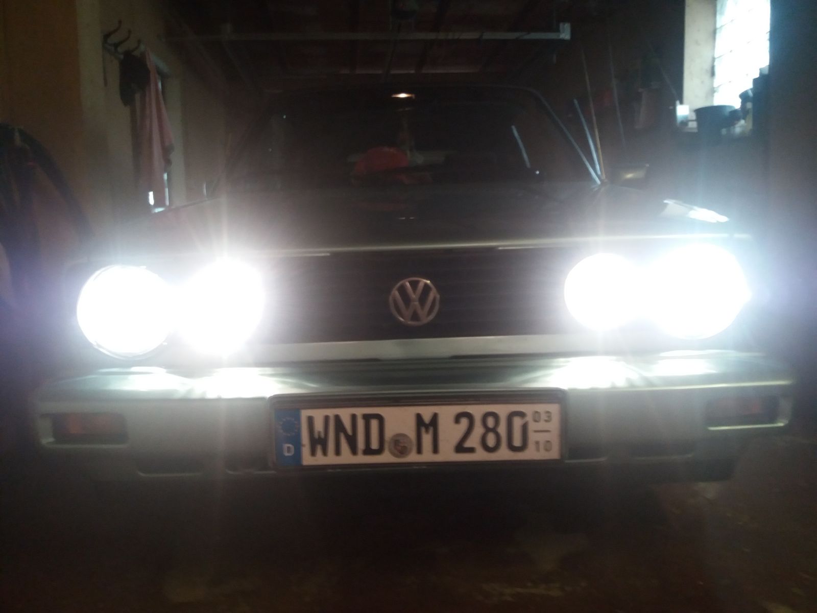

  • Oh ja, ist viel heller als vorher. Das Problem ist halt die fehlende Relaisschaltung an der Lichtanlage bei den alten Autos. Da geht die Spannung halt komplett übern Lichtschalter. Und der wird halt irgendwann marode. Dann fällt das Licht entweder komplett aus und es läßt auch immer mehr nach augrund Spannungsabfall.
    ...nachher gehts ja noch weiter mit dem Bremsen-Upgrade und der "mehr Luft zum atmen" - Aktion, dann wären wir eigentlich für dieses Jahr fertig am Acapulco !
  • Es wurde erstmal nur der Lichtschalter erneuert...eine Relaisschaltung kann man immer noch nachrüsten...wenn Katrin das möchte. Gibt ja da fertige Bausätze für die Zentralelektrik p&p.
    Birnen sind die Philips X-treme Vision verbaut seit Frühjahr...die machten mit dem alten Lichtschalter schon einen deutlichen Unterschied...

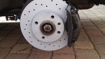

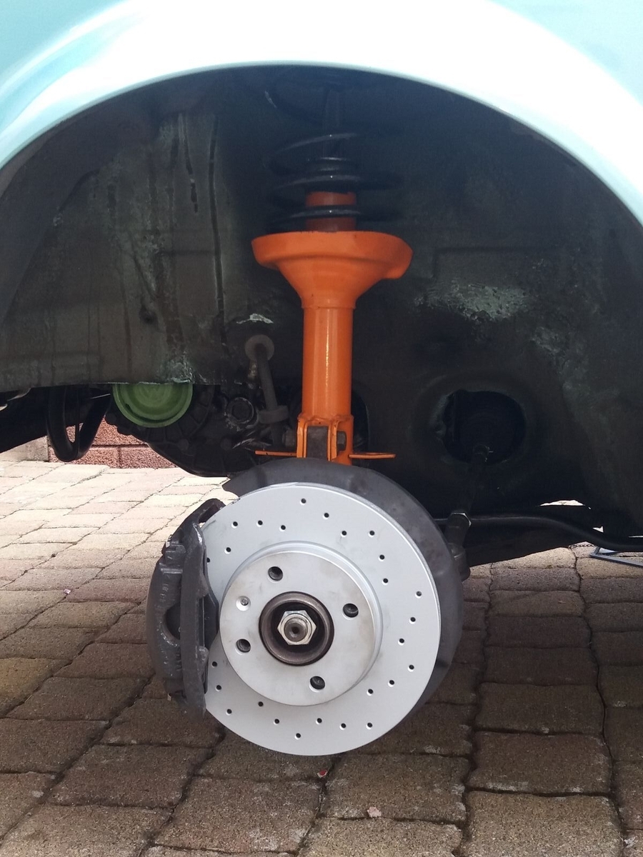

  • Neustes von Heute:
    Die neuen gelochten Scheibenbremsen mit den neuen Bremsklötzen hat Jörg nun Erfolgreich drauf gebrezelt , wir haben dann zusammen die Bremsen eingefahren, Jörg am Steuer, und da kommt jetzt richtig was . Also par mal Vollgas auf gerader Strecke mit anschließender Vollbremsung, dann in Kurviger Strecke par mal hintereinder so gebremst , und ja also ich bin der Scheibe gefährlich nahe gekommen lach . Ne Spaß. Natürlich war auch niemand hinter uns gefahren auch klar . Also die Bremsen hauen da jetzt richtig zu ,Bin mehr als zufrieden , also die Sicherheit ist nun voll gewährleistet bei der Leistungssteigerung , und brauch mir da keine Sorgen machen das ich nur in ein Kuchenteig trete .Die Scheiben sehen zudem noch richtig schick aus. Dazu die Bilder hier .
    Jörg kann dazu wieder die Technischen Informationen einfügen. Gruß Katrin

    Im Ernst...hat sich absolut gelohnt die Maßnahme. Eine deutliche Steigerung zu vorher mit klarerem Druckpunkt, auch weil wir dazu noch das Bremssystem entlüftet haben. Nächstes Früjahr noch die Spiegler Stahlflexleitungen verbauen und gut ist .
