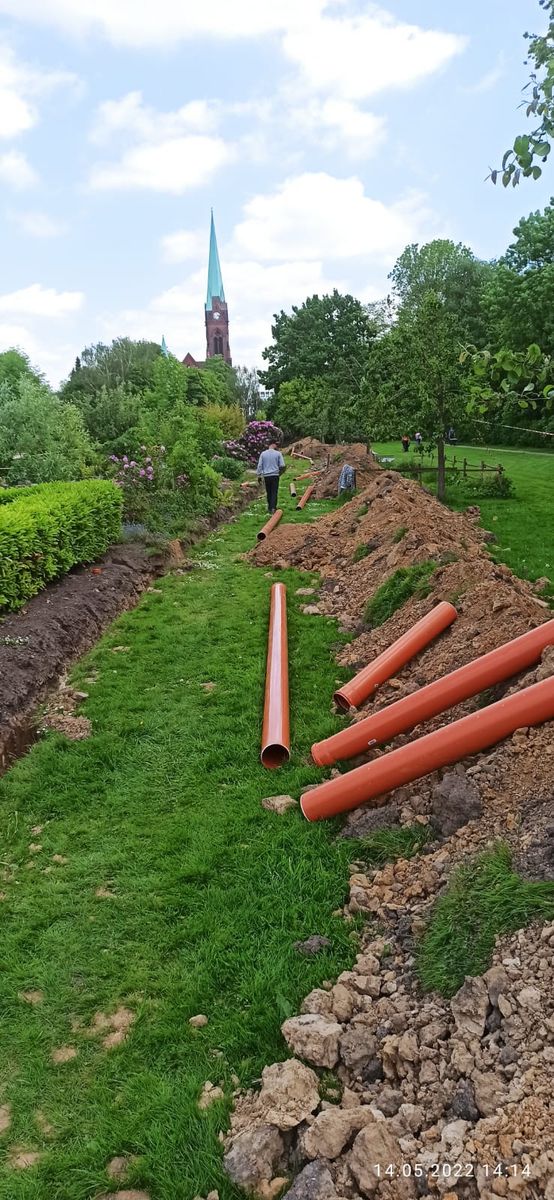

  • japp... die ersten ~1000m sind aufgebaggert, das erste Stromkabel direkt am ersten Tag gekappt.... und die ersten.Betonschächte gegossen ....
    Die Gartenanlage sieht aus als wären die Blindgänger losgegangen .... :D
  • tja..... was soll ich schreiben..... es läuft wie es laufen muss .
    Der Bagger ackert die Woche, am Wochenende haben wir rund 600m Abwasserrohr verlegt .
    tja .... und heute dann Starkregen :evil: || || || ||
    und nun fallen die Gräben schon teilweise ein , bevor der Abdecksand drauf ist......
    irgendwie ändert mein Karma sich nicht.......

  • so... der größere Teil der Anlage ist am Kanalnetz angeschlossen. genau genommen 47 Gärten. Dreizehn haben auch wieder Wasser . die anderen 34 werden morgen wieder ans Wassernetz angeschlossen .
    Nun beginnen die Tunnelarbeiten für die anderen 34 Gärten . Die Gräben sind gezogen, gesten wurde der Kanalanschluss geschaffen .... Leider auch 2,30m tief .... und der Bagger hat nicht alles freilegen können, sodaß von Hand ein kleiner Tunnelvortrib bis zur nächsten Tonrohrmuffe geschaffen wurde.......
    Geht nicht gibts nicht..... ;)
    Endlich mal etwas, was geklappt hat.
    Letzte Woche war große Chice, da musste ja Kanal in bis zu 3,30m Tiefe eingebracht werden ... und bei 2,50 stießen wir auf Felsen . Wo vorher bis zu 100m/Tag ausgehoben werden konnten, haben wir da gerade mal 4m/Tag geschafft, weil der Felsen weggepickt werden musste. Dauerte Ewig .... immer 3m auf, Rohr rein, gleich wieder zu , damit da bloß nichts passiert.
    ab nun gehts aufwärts.........
