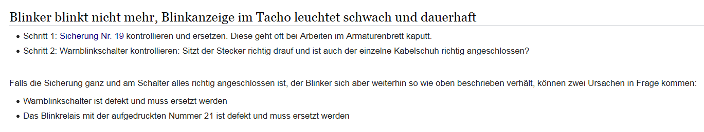

  • Der Saft kommt von Klemme 15 in der ZE an den Steckplatz von Sicherung 19 .
    Bitte prüf nochmal ob dort bei Zündung an wirklich nichts ankommt .
    Also Sicherung raus, Zündung an und an beiden Kontakten gegen Masse prüfen ob an einem 12V anliegen.

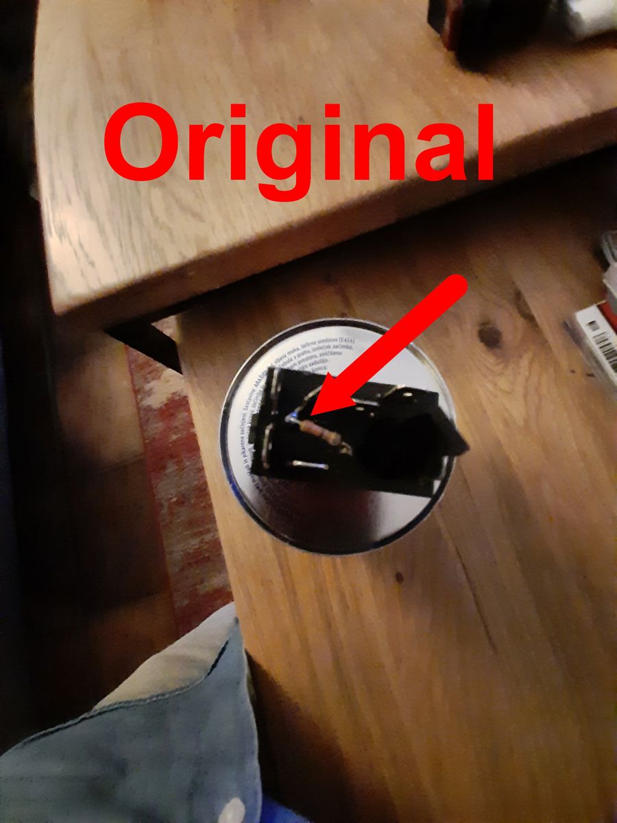

    Beschriftung auf der Seite unterschiedlich:
    Org, = 8139 DOT
    SAE QC 78
    POLO=SAE QC 77
    MR79 DOT
