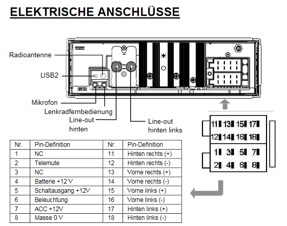

  • *ANLEITUNG*
    Das Ding hat keine einstellbare Power-Save-Funktion. Es ist entweder an oder aus. :|

  • Spekulation.....
    Das Radio hat nur Dauerplus KL.30 und bekommt keine "Zündung". Bekommt so also nicht mit das das Auto "An & Aus" geschaltet wird.
    Dann hat es diese Funktion welche das Blaupunkt auch hat. Man kann auch ohne Zündschlüssel / x-Kontakt usw. das Radio einschalten.
    Beim Blaupunkt steht dann aber - 1 Stunde - kurz im Display. Diese Stundenfunktion kann auch nirgends über das Radio Menue ein oder Ausgeschaltet werden. Der Wert steht fix bei 1- Stunde.
    Also denke ich was die Stunde beim Blaupunkt ist, sind die 30 Minuten beim Kienzle...
    Ich würde also am Radiostecker mal messen ob die "Zündung" am Radio ankommt und das Radio die Info bekommt.
    Alternativ vielleicht der Klassiker weil bei VW ja Dauerplus und Zündung im Iso Stecker verdreht sind.

  • Jau - will Zündung auf Pin 7 und Dauerplus auf 4.
    Bei VW genau vertauscht. Umpinnen oder sowas zwischen stecken:

  • ich habe das Ding ja auch im Alfa drin .... und ich halte die Vermutung von Madness am wahrscheinlichsten .....
    Also wirklich mal die Anschlüsse checken .... evtl ist der S-Kontakt einfach hin .... kein SAft druf .... und das RAdio meint nun läuft ohne Zündung und spart den nach 30 min Saft .....
