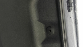

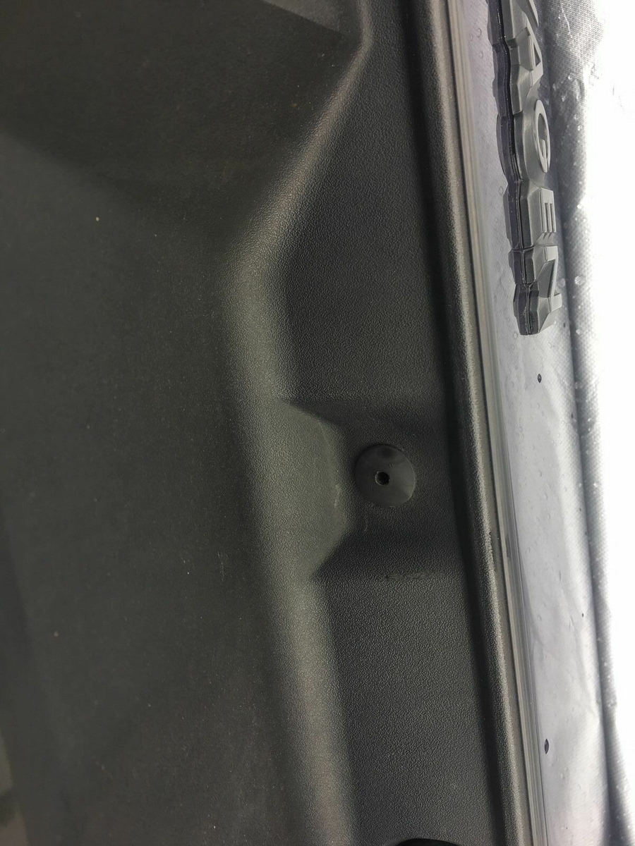

    Hallo Zusammen,
    Weiss Jemand was das für Clipse sind?
    Bei mir Fehlen zwei und würde die Gerne Neu Bestellen, doch ich finde nach Langem Googeln nichts.
    Weiss jemand von euch was das für Clipse sind?
    Marc

    Habe leider die Teilenummer gerade nicht parat aber einen Tipp:
    Ich hab uns inner Werkstatt sowas als Schüttgut hingelegt: *1* und *2* und *3*
    Irgendwas davon paßt immer irgendwo :saint:
    Danke für den Tipp, werde ich gleich Bestellen. :)
    Haha, und ich habe für 30 Türverkleidungsclipse 22 Euro Bezahlt. :D?(

    hier mal die Teilenummer:
    531807817

    Die Orig. teile sind doof, weil bei Demontage die Stifte durchgedrückt werden müssen und teilweise verloren gehen.
    Ich hatte hier irgenwann sinnvollen Ersatz verlinkt, wo der mittlere Spreizteil rein und rausgedreht werden kann ...

    ah... Hier:
    https://www.ebay.de/itm/10x-UNIVER…nMAAOSwzVBZ-dt5

    die originalen Stifte kann man doch gut von Innen rausdrücken. Da ging bisher nie ein Stück verloren.

    "Man" kann das - aber halt nicht jeder :saint:
    Es weiß auch nicht jeder das da inner Mitte ein Stift ist
    Bei den Sitzverkleidungen ist das genau das gleiche...

    Das zieht sich beim Golf1 durch die ganze Karosse mit den blöden Stiften.
    Die Heckklappenverkleidung, Kühlergrill, Stoßstangen, Zierleisten, Überrollbügel.....

    Darum habe ich beim Kühlergrill schon früh auf die Version vom T3 gewechselt. Gleicher Clip, aber statt Stift hat der eine entsprechende Schraube drin. Wunderbare Lösung ohne wirklichen Aufwand.
    Diese hier?
    VW Bus T2 T3 Clips & Schrauben Edelstahl für Kühlergrill N0139741 171853695A Ersatzteile günstig kaufen (bus-scheune.de)
    Marc

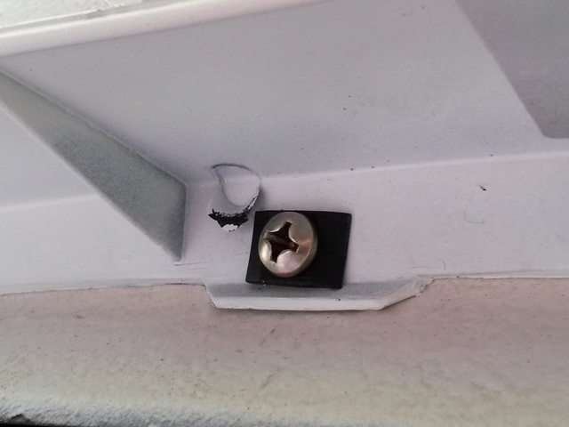

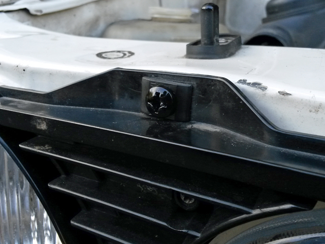

    Ja. Muß man nur nicht als Set kaufen.
    Der Clip ist der selbe, man kann den Stift einfach durch eine Linsenblechschraube B5,5x19 ersetzen. Wenn Du keinen Schraubenladen hast, VW TN sollte die N 013 974 1 dafür sein.
    Kühlergrill:
    Frontspoiler:
    Grüße, Jens
