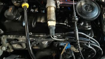

Einbaulage Zigarre
Moin, so lange das Teil seine Funktion behält, ist doch alles in Ordnung.

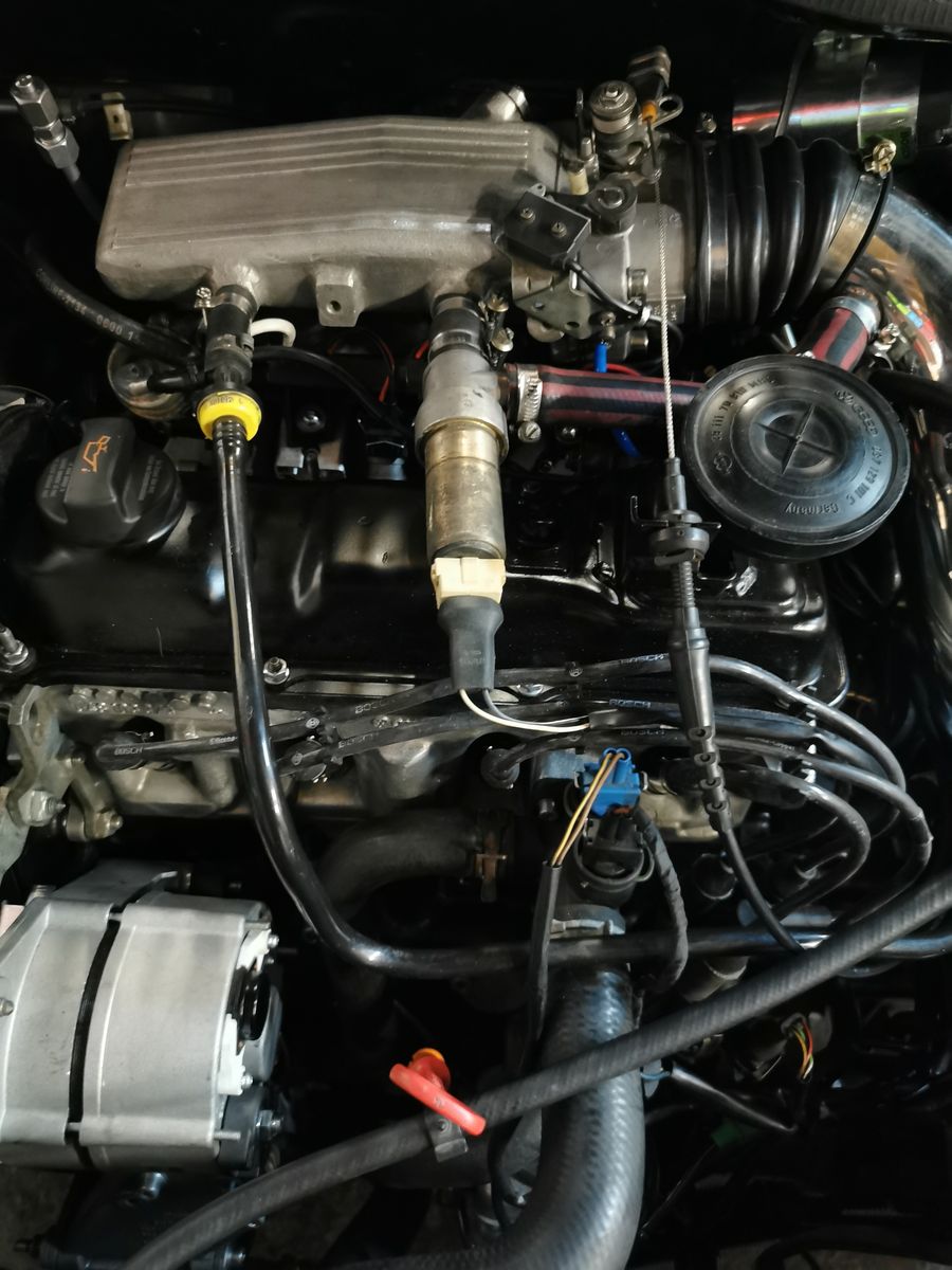

Ich bin mir unsicher ob das funktioniert bzw. ob die Zigarre eine "Fließrichtung" benötigt.
Der Anschluss,an dem der Schlauch sitzt,kommt ja eigentlich an die Ansaugbrücke!
Darf man fragen warum du das so machen möchtest?
öhm...
Mario,
das am Bild ist aber ein 2E, also kein 2H (zu erkennen an der Ansaugbrücke)
Da der LLR nur ein Ventil öffnet könnte es funktionieren. Sicher bin ich mir aber nicht.
Unter dem 2 E Kopf steckt der überholte 2H Block
Wenn die Zigarre so verbaut wird, bleibt die Öleinfüllöffnung vollständig frei.
In dieser Einbaulage muss die Spule evtl. stärker gegen den Unterdruck der Ansaugbrücke arbeiten.
Ja gut aber du kippst doch nicht jede Woche Öl rein,dafür gibt es Trichter. Oder ist die 2E Brücke so anders das die Zigarre genau über dem Öldeckel hängt?
Dann könnte man den Halter modifizieren
