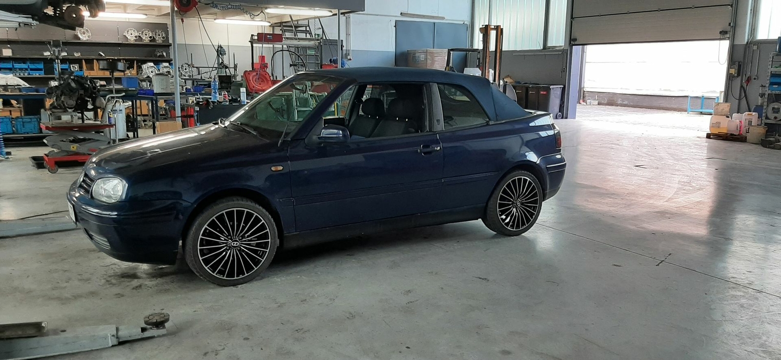

  • Moin zusammen,nun hab ich Felgen fürs 4er Cabrio, da zickt der TÜV rum...faselt was von Tachoangleichung, Ausschnitt zur Heckstoßstange, Kotflügel kanten umlegen...
    Öööh, das sind nur 7x17 Felgen mit der Reifengrösse 205 40 R17
    Ich hatte auf meinen Vento 8x17 mit 205er Reifen, keine Tachoangleichung usw...
    Was sind eure Erfahrungen? Mich macht die Angleichung stutzig. Was kostet das überhaupt? Bisschen tiefer soll der Kleine auch noch.

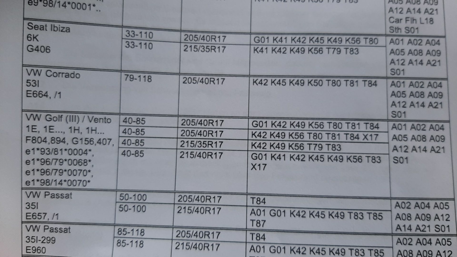

  • Hab mich beim gutachten vertan, das Cabrio ist ja Typ 1e bzw 1ex...da steht nix von Angleichung mehr. Jedoch ausreichende Freigängigkeit muss gegeben sein. Da ist soviel Platz, das muss passen, versteh nur nicht, das auch die Heckschürze angepasst sein muss

  • Moin Dirk, hinten schaut ja gut aus, jedoch ist vorn zum Schweller die Radlauffläche nicht abgedeckt. Könnte schwören, das diese auch mit den 15 Zoll nicht abgedeckt ist. Hast du mal Bilder von deinem Wagen?
    Muss jetzt lt. Gutachten hinten oder vorne was geändert werden. Einmal schreibst du vorne Schweller und Heckschürze.
    Wasn nu?
    Schau mal hier. Nach diesen Richtlinien muss die Radabdeckung gegeben sein
    https://www.keba-verlag.de/tuning-wiki-ra…0street%20legal!
    Es soll Tüv Prüfer geben die da nicht so genau drauf achten,aber verlassen würde ich mich darauf nicht.
