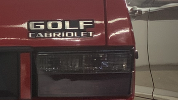

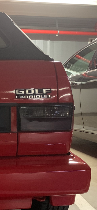

    Moin in die Runde,
    habe heute mein Erdbeerkörbchen zwecks H Kennzeichen vorgeführt. Der TÜV hat jedoch beanstandet, dass ein Teilegutachten für meinen 91er Sportline aus 2003 stammt. Nun suche ich rot/schwarze oder nur schwarze Rückleuchten mit einem Teilegutachten aus den 80 oder frühen 90ern. Kann hier jemand was dazu bieten? Vielen Dank

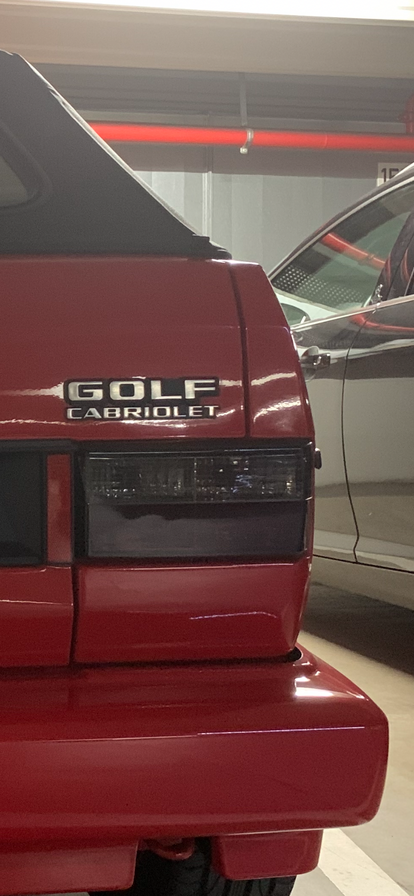

    Zitat von ToyTiger
    Moin, super. Ich leite das mal sofort weiter. Vielleicht reicht dem Herrn vom TÜV!
    Hi,

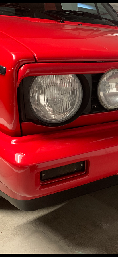

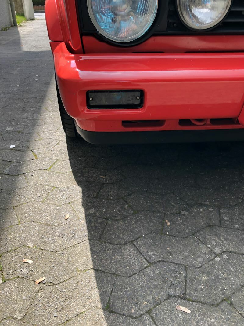

    gib bitte mal bescheid was rauskam. Ich habe hinten die schwarzen Fifft drin.
    Gibt's sowas auch für Blinker vorne ? Da habe ich schwarze Gläser von Hella ( E1/E3 , 6801387) drin.

    91er Youngline in Lobsterrot (LK3D)
    Bandit 1250 SA K7

    1991 gabs Imho nur die Fifft (InPro) .... entweder schwarz ... oder rot.....
    Diese Klarglasteile gabs erst viel später und sind nicht H-konform .... das wird nix
