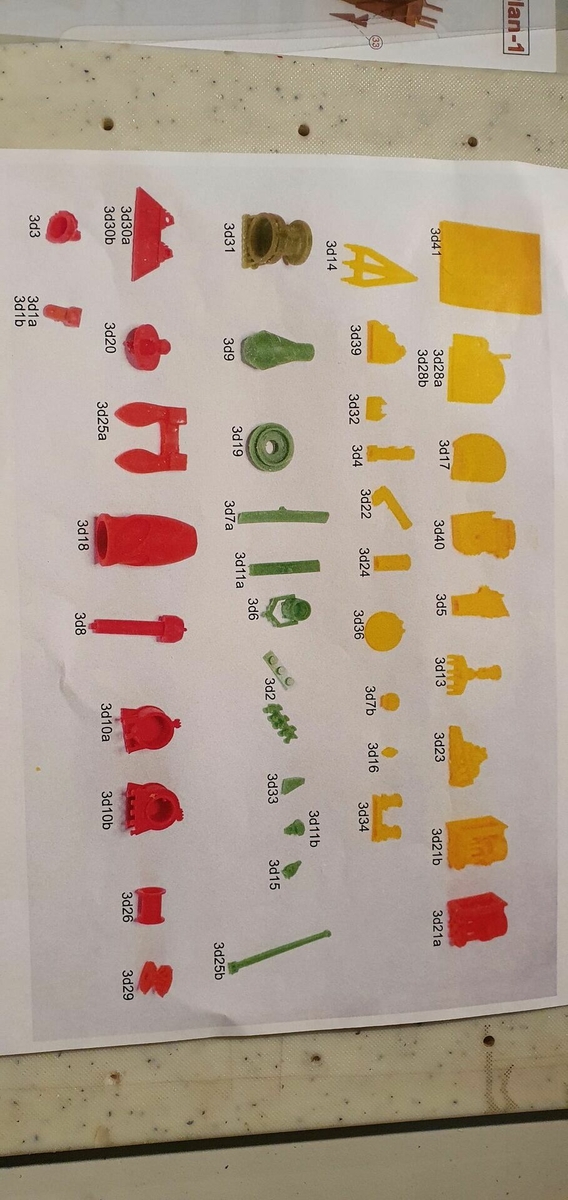

  • Bei einem Holz-Schiffs-Modell sind einige Teile in 3D-Druck gefertig, deren Qualität so schlecht war, dass ich einen 2. Satz nachbestellen musste, denn viele Teile zerbrachen bei der Bearbeitung. Aus welchem Material sie genau sind, weiss ich nicht, irgend ein Kunststoff.

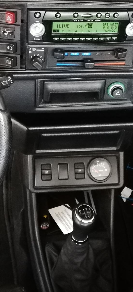

  • Mich würde ein Nachbau von der EFH Blende mit integrierter Aufnahme für ein Rundinstrument interessieren!
    Wie im Bild nur in schön.
    Der Sohn eines Arbeitskollegen hat einen 3D Drucker und würde mir das auch machen,nur benötigt er dafür Daten und da es wegen dem eingelassenen Instrumententräger nicht einfach eine Kopie ist,wirds schwieriger.

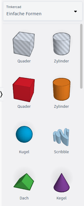

    • Offizieller Beitrag

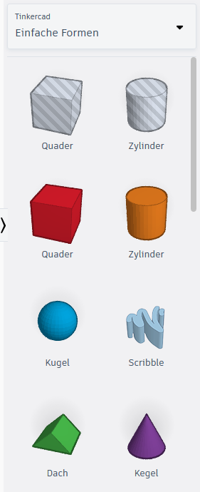

    Wenn man will ist es da ganz einfach. Es gibt grundlegende Formen die man in den Größen ändern und frei verschieben kann. Dann positiv/negativ verbinden und erledigt. Natürlich dauert es wenn man perfekte Rundungen haben möchte oder sowas. Aber sonst, alles recht einfach vorhanden. Auch sowas wie Gewinde etc.
    Na gut, bin dahingehend auch etwas affin. Aber es ist keine Rocket-Science.
  • Hallo Scharky,
    Die abgebildete originale Blende ist m.E. ganz klassisch mit einem Bohrer und z.B. einer Laubsäge entsprechend bearbeitet worden.
    Vorher ist es entscheidend, dass genau ausgemessen wird, wo der Ausschnitt für das 51mm Rundinstrument sitzen muss, damit es mit der Öffnung in der Mittelkonsole übereinstimmt.
    Mfg
  • Das ist mein Auto und ich habe das vor einigen Jahren mit dem Instrument so gemacht. Ich habe es mit einem Dremel gemacht.
    Für mich hat es erstmal ausgereicht, aber es sieht wie hingeklatscht aus. Daher soll es,wie beim Original, wie eingelassen sein. Ich habe zwar eine Blende aus Metall für zwei Instrumente und EFH Schalter das sieht aber noch beschissener aus...

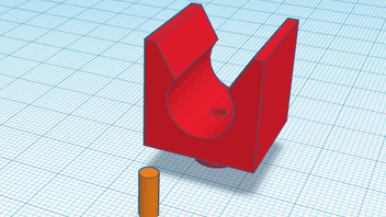

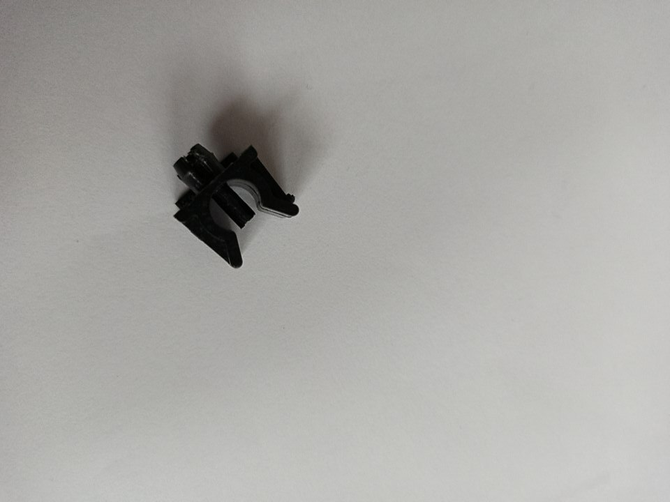

    Mach fertig :
    :wink:
    Habe ja keine Maße :P :

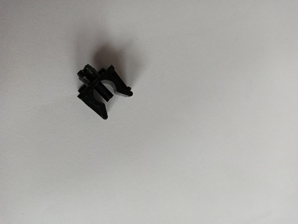

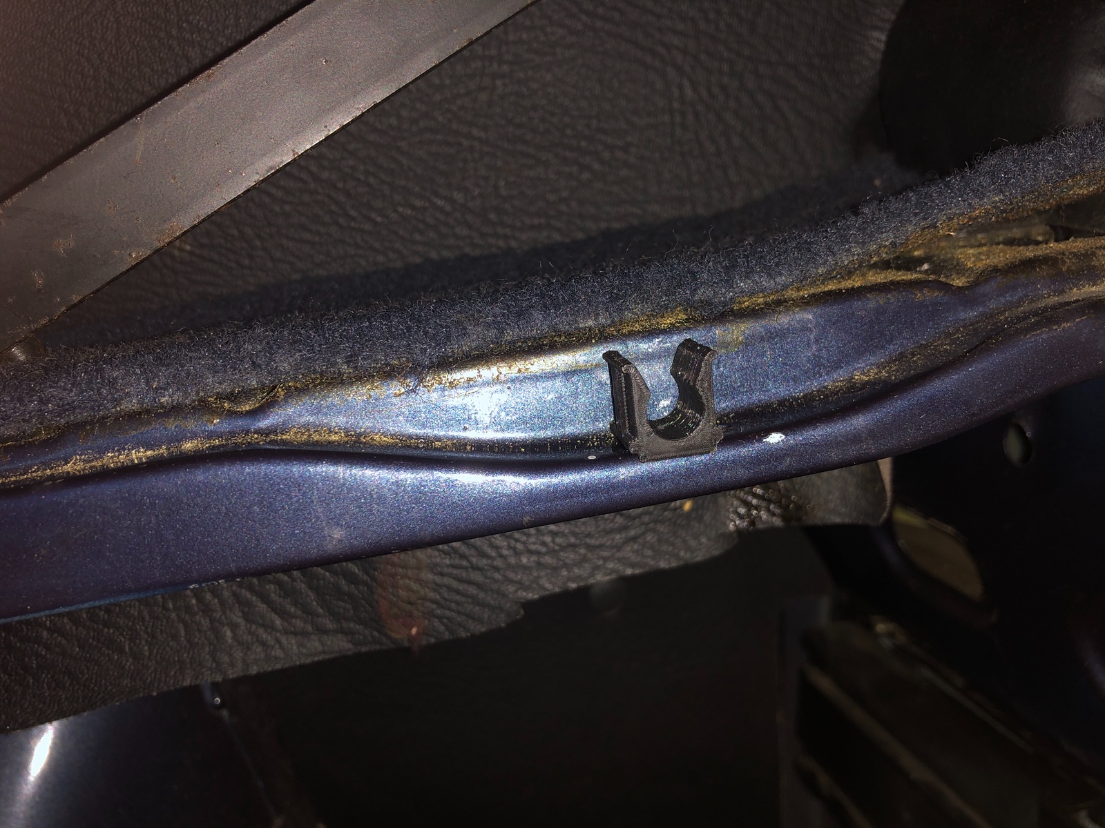

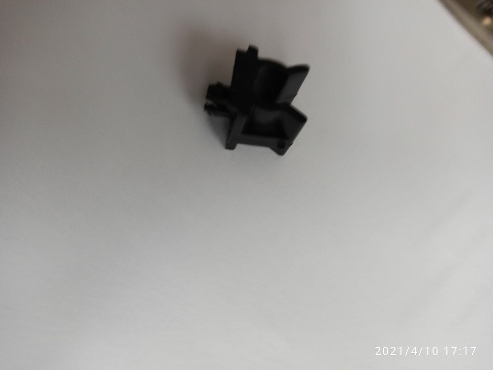

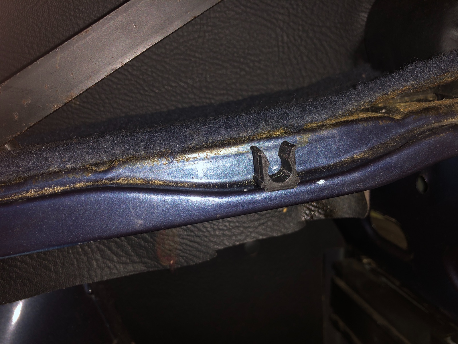

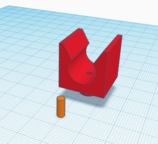

    Nicht dass es nicht machbar wäre ;) . Klar ist diese Version jetzt nicht fein, sprich die Wände zu massiv dass man die Stange der Hutablage da nicht rein bekommen wird ohne dass es direkt wieder knack macht. Aber in der Basis ist das Ding ein Würfel, hohles Dreieck für den Winkel und ein hohles Rohr für die Stange.
  • Ich werfe Dir die Tage Maße zu . Habe gerade 4 Stück für 30€ gekauft .... :eek:
    4 Stück, mit Versand nach Spanien 46 €

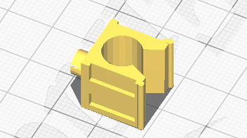

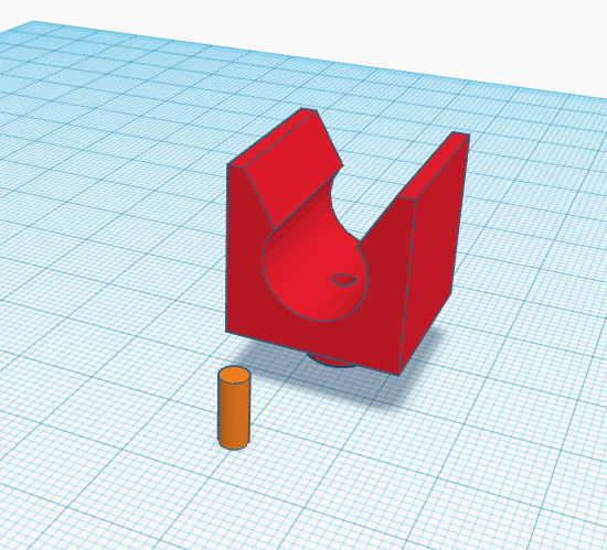

  • Hi zusammen,

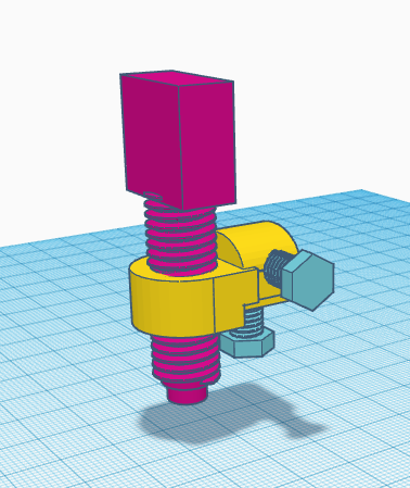

    ich habe auch mal die ersten Versuche dazu gemacht, welche ich erst mal in einige Testdrucke überführe (Prüfung der Maße beim Testdruck).
    Hintergrund: Mein Golf 1 ist wieder Fahrbereit - war bereits vor ca. 10 Jahren hier angemeldet. Nun wieder aktiver :)
    Das 3D Design ist auch noch Neuland für mich, konnte aber schon das ein oder andere Gadget selbst entwerfen. Eher funktional, als detailgetreu. :)
    Anbei schon mal ein Beispiel. Die Feinheiten müssen noch ergänzt werden:
    @sgjp77: Wir können ja gerne mal die stl´s tauschen, sodass wir ein optimales Design bekommen. Ich würde tatsächlich auch mal mit schwarzem TPU testen (TPU ist biegsam, habe daraus schon Handyhüllen gedruckt, was wunderbar funktioniert), das sollte die Hutablage halten und auch weniger Probleme bzgl. Brüchen hervorbringen. Deshalb auch die zusätzliche Verstärkung an der Seite.
    Beste Grüße
