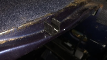

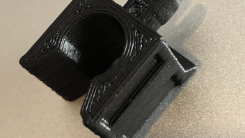

    wir kommen dem Ergebnis langsam näher - die ersten Drucke zeigten, dass einige Maße noch nicht detailgetreu aufgenommen waren - Position des "Stifts" sowie die Begrenzung in Richtung Mitte des Kofferraums. Auch der Durchmesser des Lochs zu Befestigung im Kofferraum.
    Anbei nun die ersten Drucke, die bereits vom Entwurf gut sind, Passform leider noch nicht. Drucke gerade noch ein Update mit besserer Passform.
    Hi zusammen,
    ich habe auch mal die ersten Versuche dazu gemacht, welche ich erst mal in einige Testdrucke überführe (Prüfung der Maße beim Testdruck).

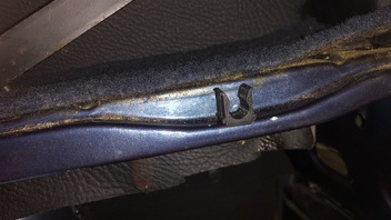

    Hintergrund: Mein Golf 1 ist wieder Fahrbereit - war bereits vor ca. 10 Jahren hier angemeldet. Nun wieder aktiver :)
    Das 3D Design ist auch noch Neuland für mich, konnte aber schon das ein oder andere Gadget selbst entwerfen. Eher funktional, als detailgetreu. :)
    Anbei schon mal ein Beispiel. Die Feinheiten müssen noch ergänzt werden:
    @sgjp77: Wir können ja gerne mal die stl´s tauschen, sodass wir ein optimales Design bekommen. Ich würde tatsächlich auch mal mit schwarzem TPU testen (TPU ist biegsam, habe daraus schon Handyhüllen gedruckt, was wunderbar funktioniert), das sollte die Hutablage halten und auch weniger Probleme bzgl. Brüchen hervorbringen. Deshalb auch die zusätzliche Verstärkung an der Seite.
