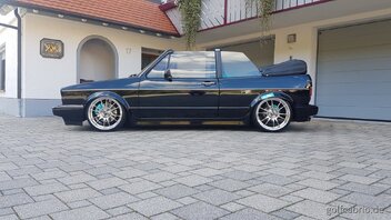

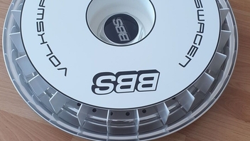

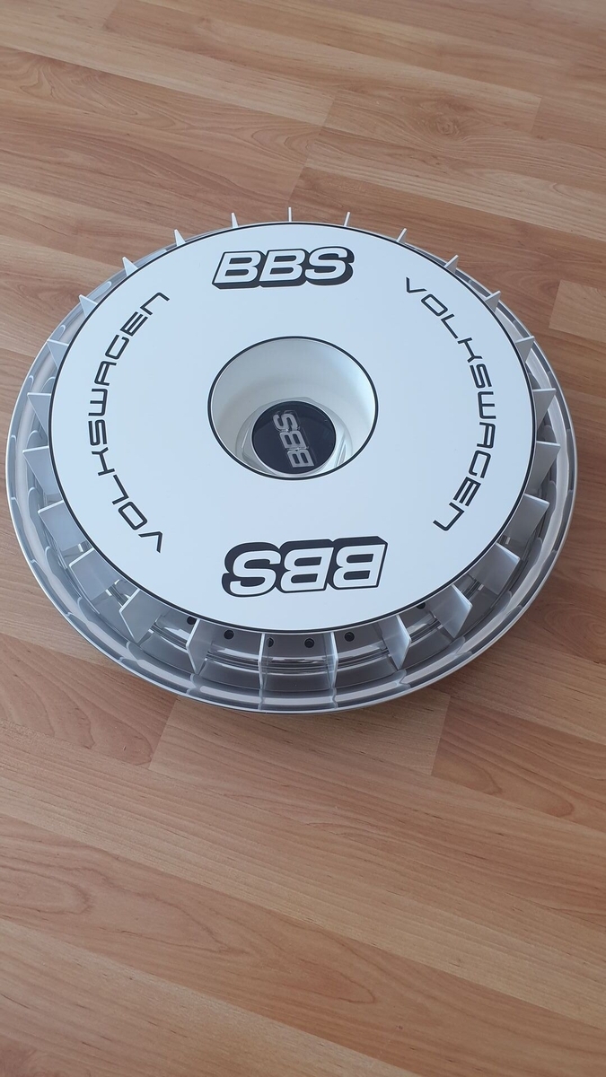

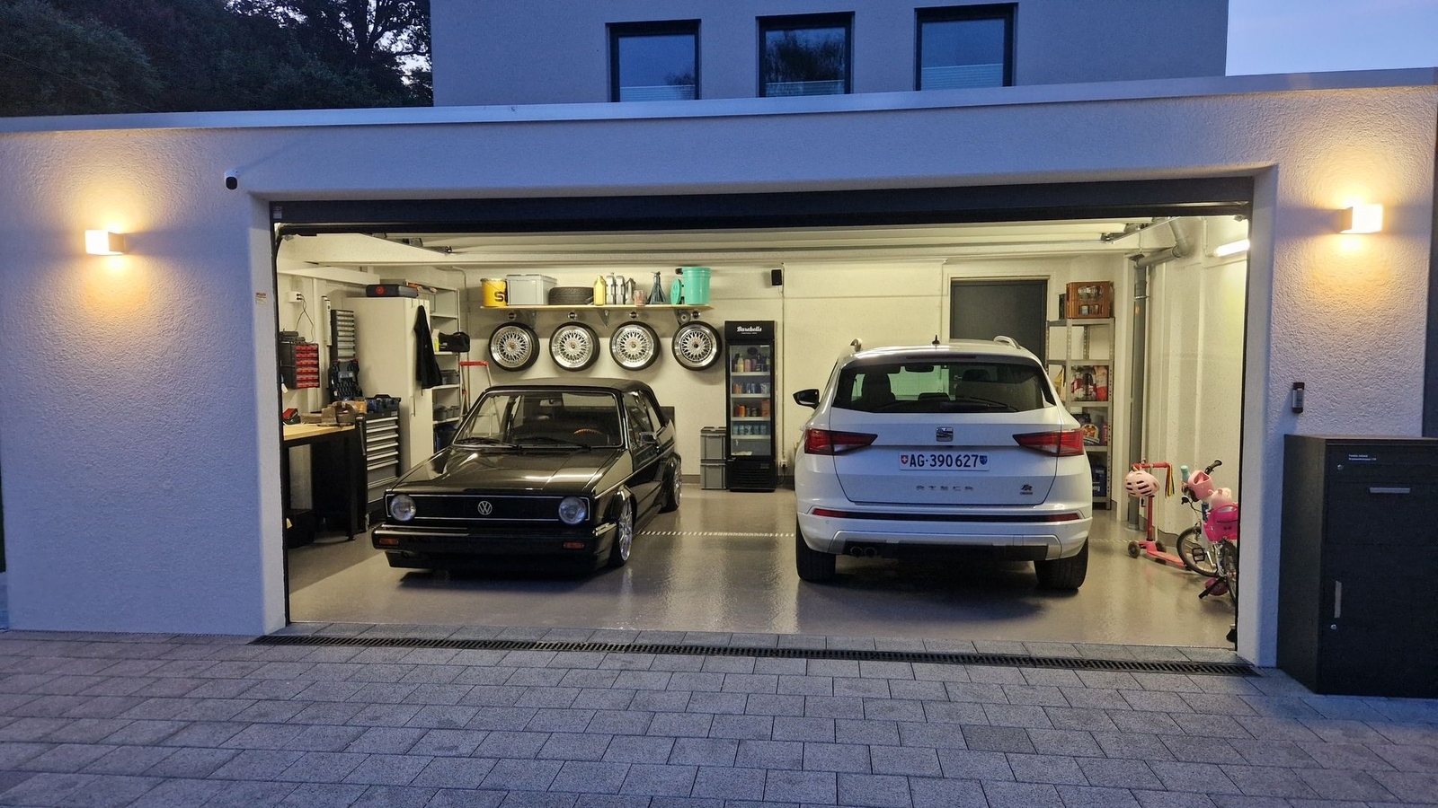

Das ist meins *Update 18.10.2021 - Felgentraum erfüllt*
Heute mit einem Aufkleber finalisiert:
Schwer beeindruckt! Aber das machst du nur auf Treffen trauf oder?
Ja so ist die Idee. Damit zu fahren trau ich mich glaub ich nicht

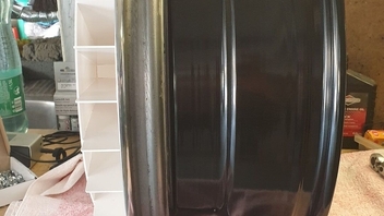

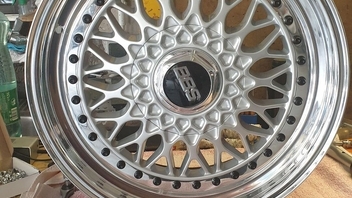

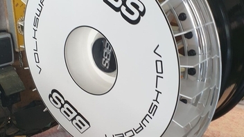

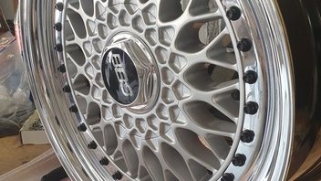

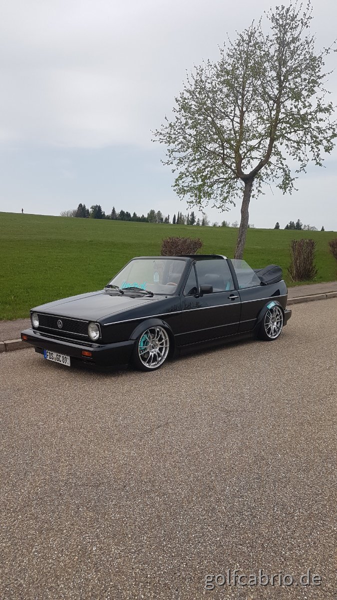

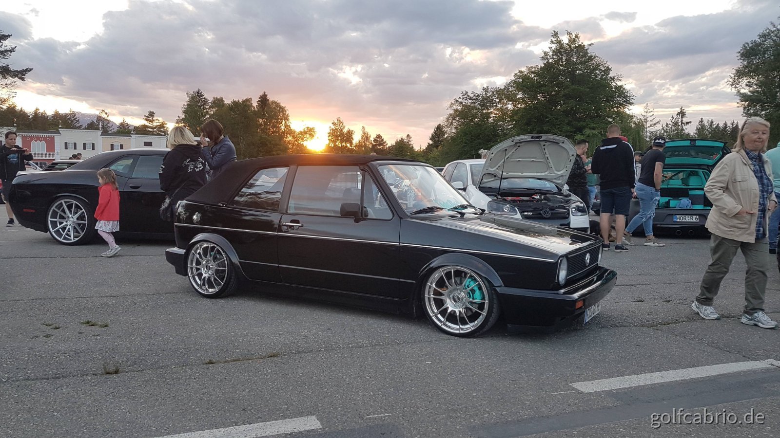

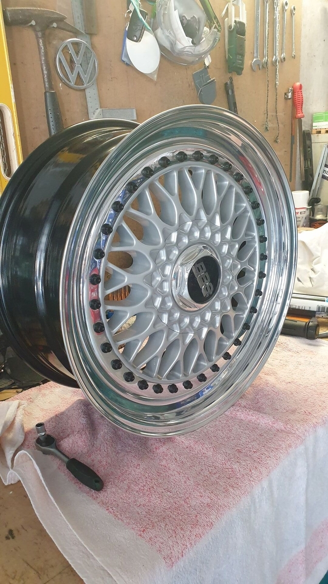

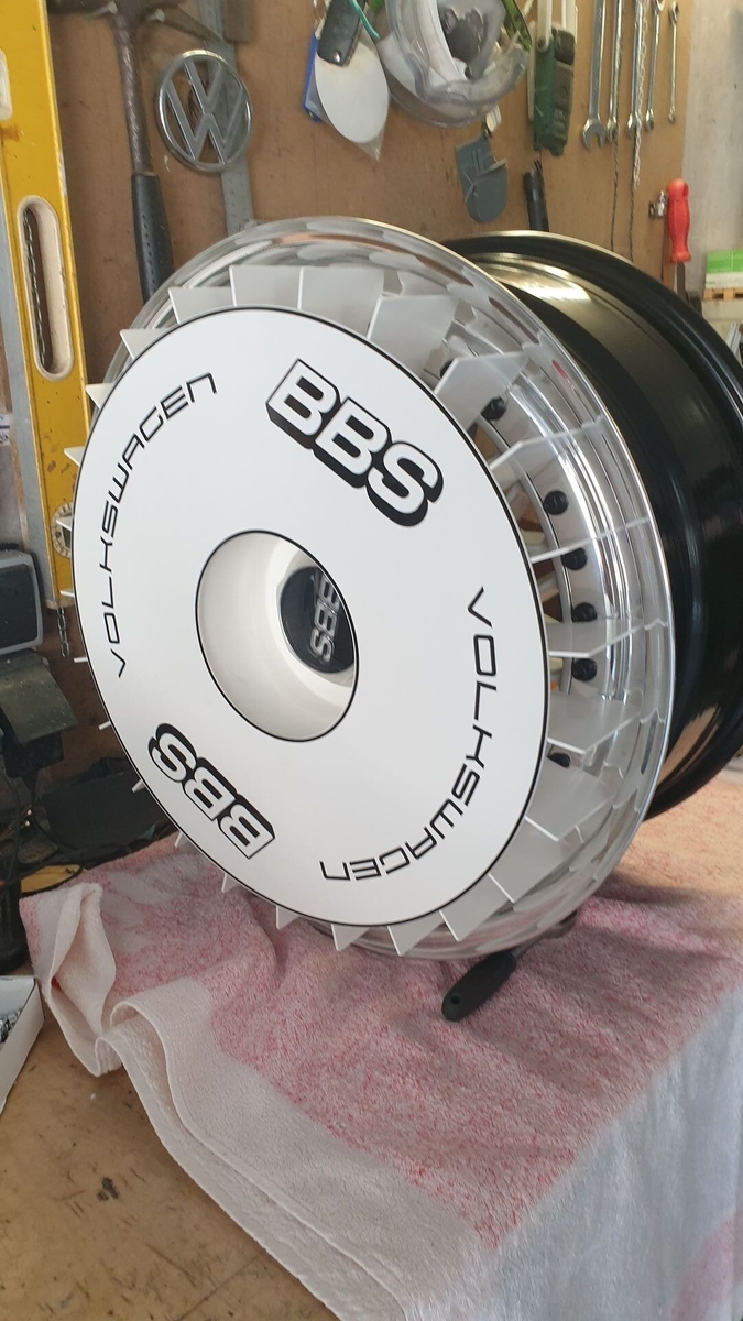

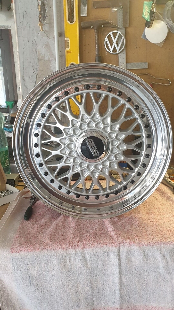

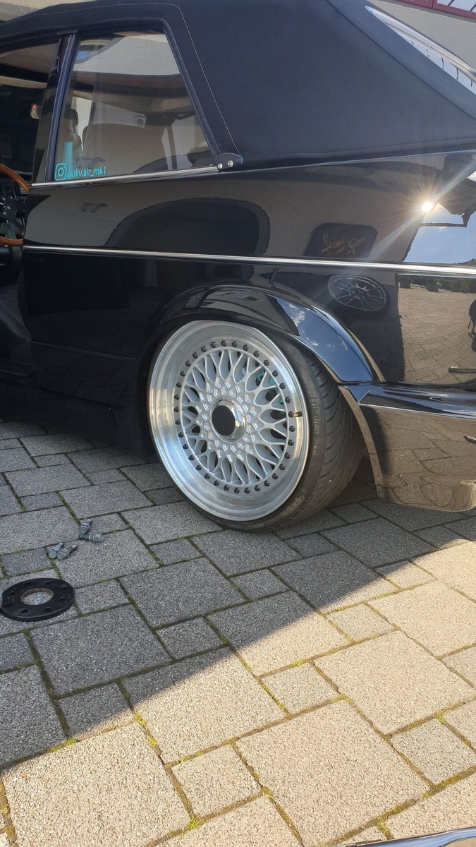

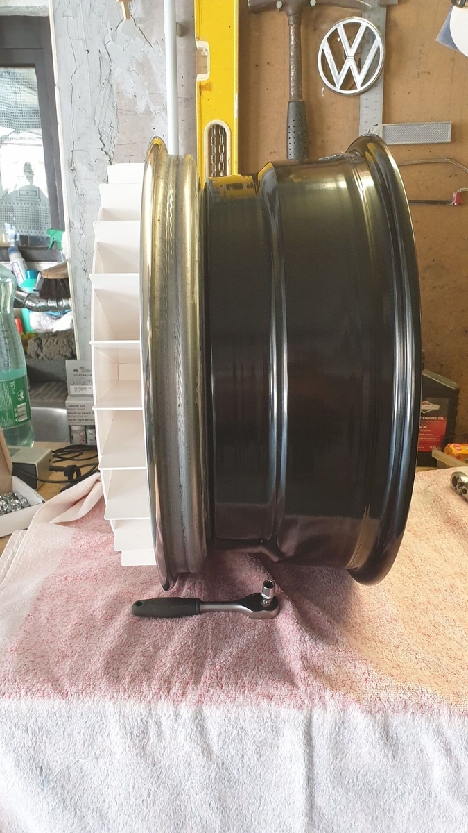

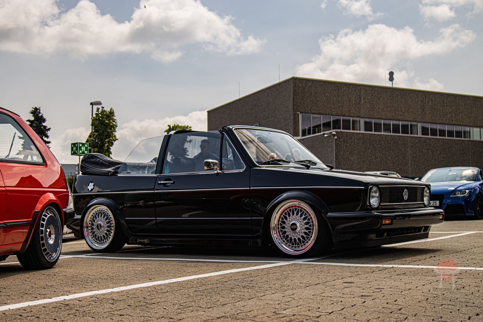

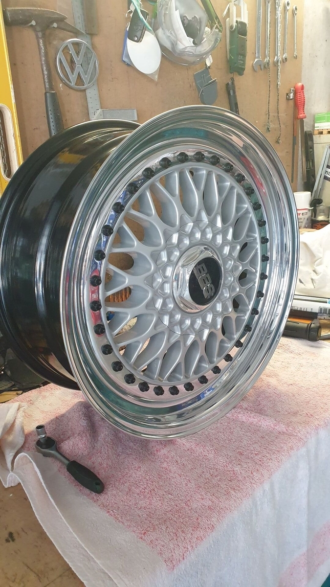

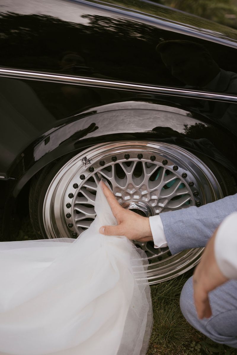

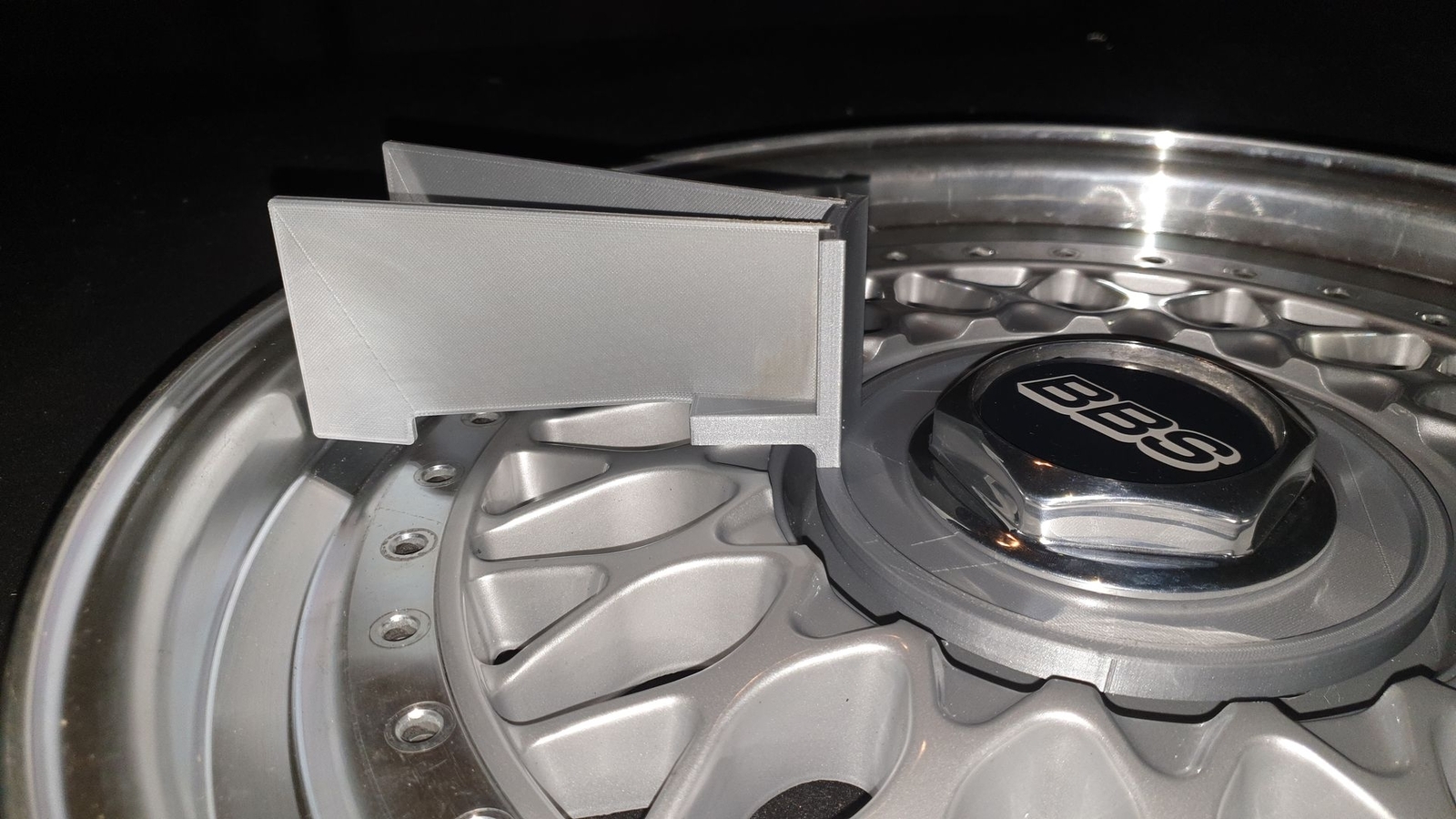

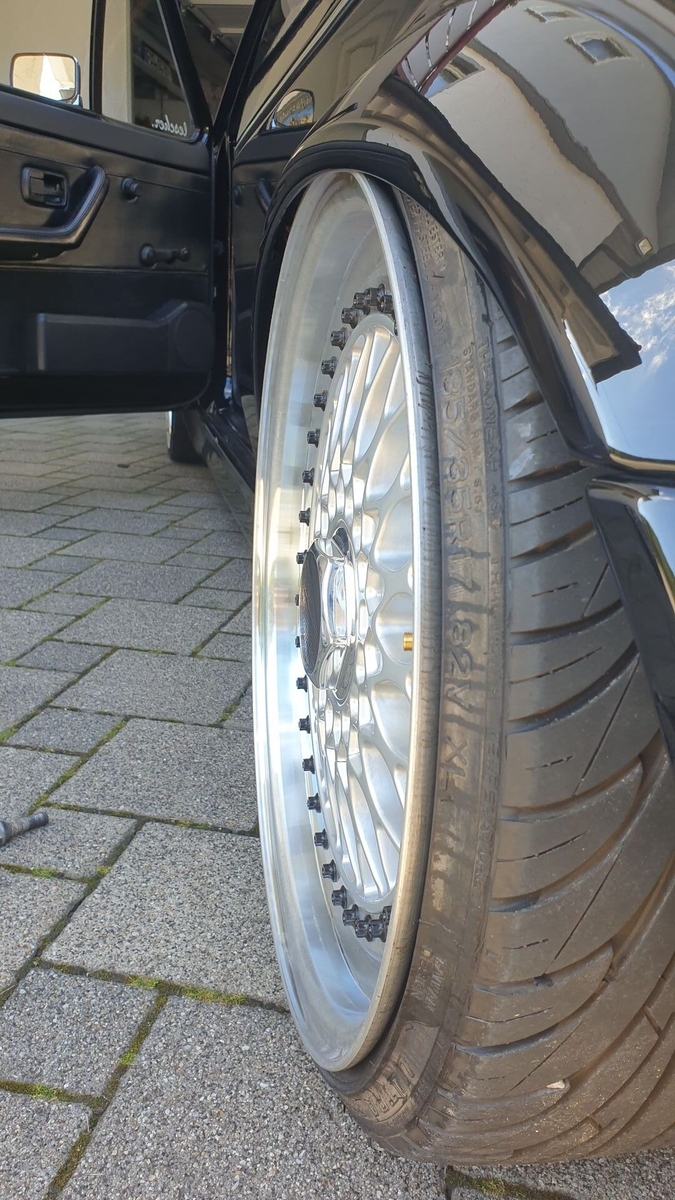

Letzten Samstag hab ich dann endlich die Zeit gefunden alle Felgenteile zusammen zu bauen.
Die Innenbetten wurde in der zwischenzeit schwarz seidenmatt gepulvert.

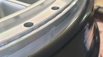

Leider hab ich als die neu polierten Aussenbetten geliefert worden sind nicht alle vier ausgepackt. Ein Bett hatte tiefere Kratzer, ob es ein Transportschaden war oder einfach nicht sauber poliert wurde, konnte nicht mehr nachvollzogen werden. Auf jeden Fall ging ein Bett zurück zum nachpolieren...konnte also nur drei Felgen montieren.
Hoffe das Bett erreicht mich bald wieder und ich kann die Montage finalisieren.
Dann fehlen nur noch die Reifen und dann kommen die Räder aufs Auto
Sehr schön!

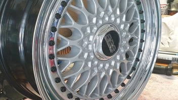

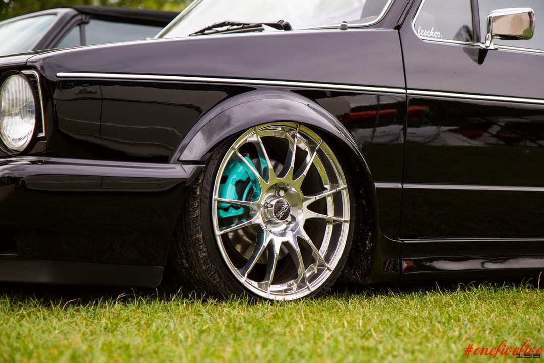

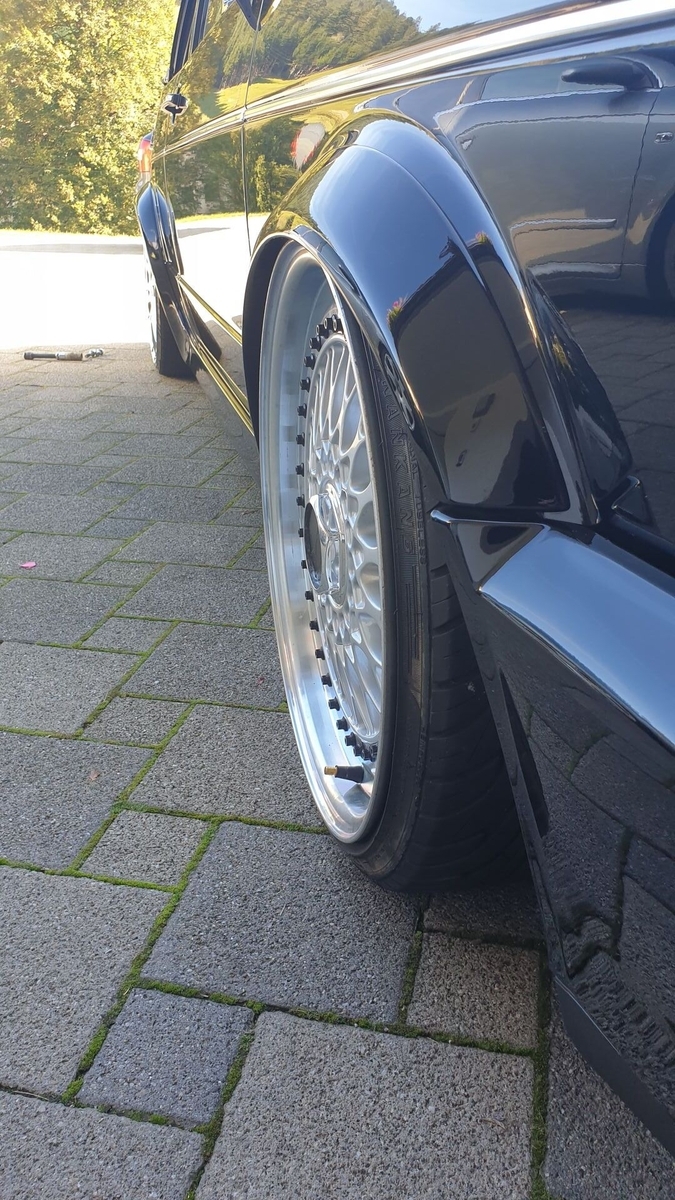

Welche RS sind das genau? Bzw welche Maße habe sie?
In diesen Maßen gabs die so nie.
Die Maße sind 7,5x17 ET42. Mit 1" Außenbett und 6" Innenbett.
Verstehe, von welchen RS hast du die Sterne dazu genommen?
Weiter vorne im Thread hab ich es bereits beschrieben. Die Sterne sind Nachbausterne von Felgenfuchs.
Original 17" Sterne in 4x100 werden auch als der "heilige Grahl" bezeichnet.
Also nicht zu finden, geschweige denn zu bezahlen...

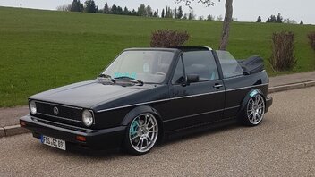

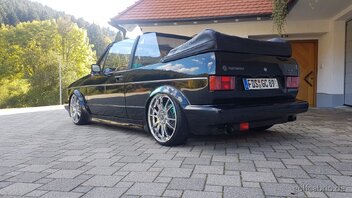

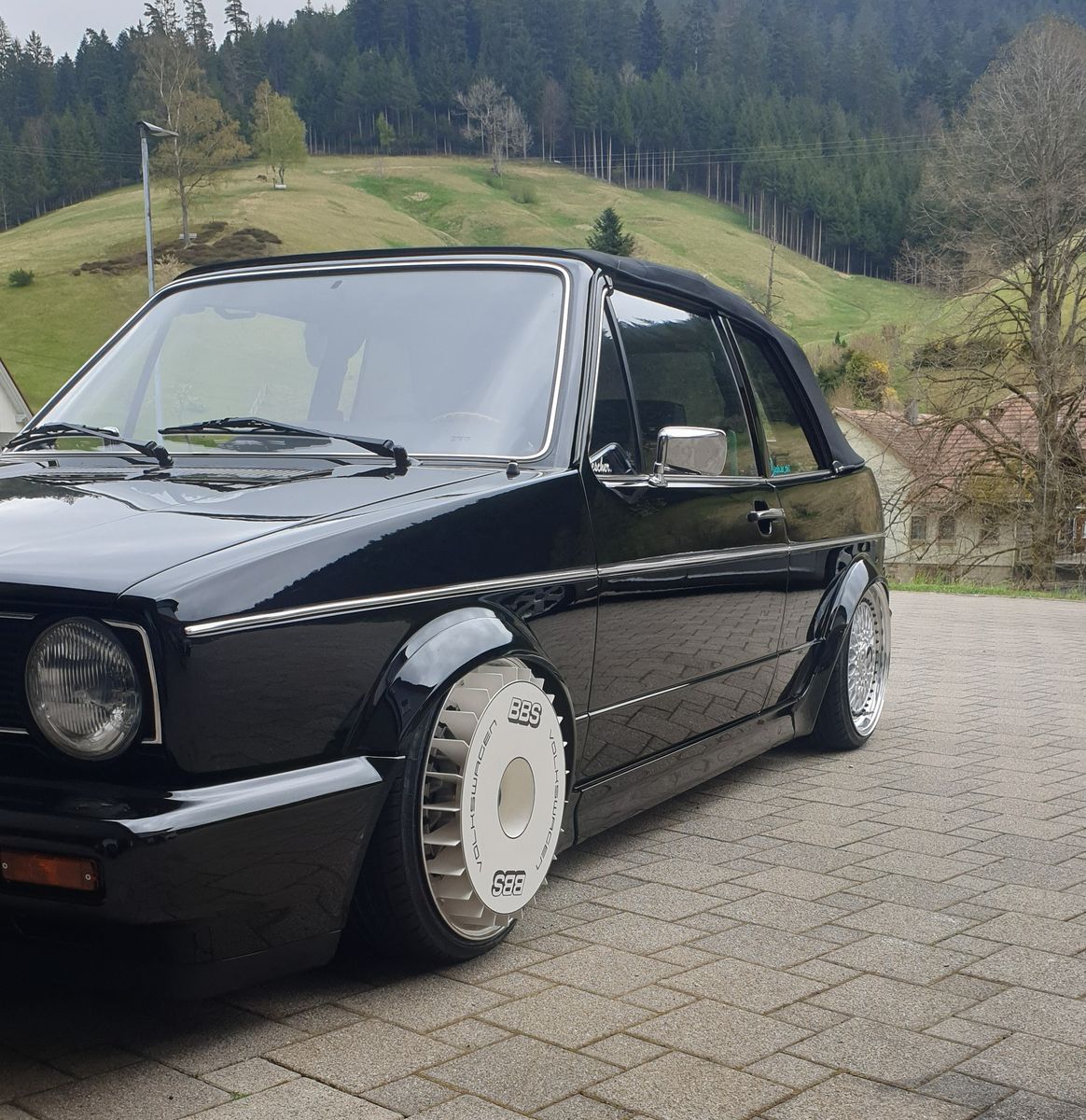

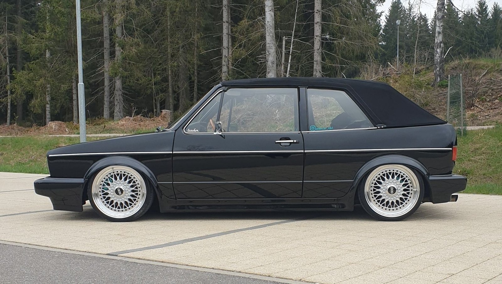

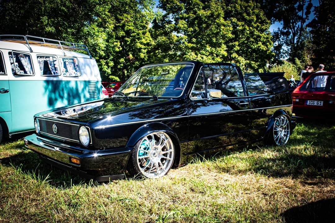

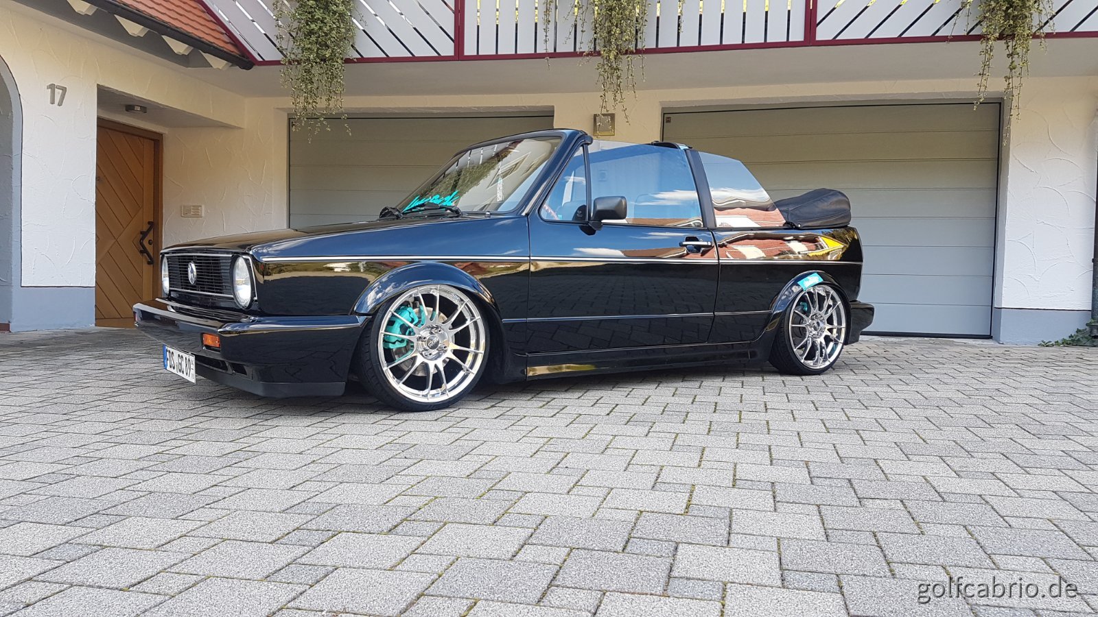

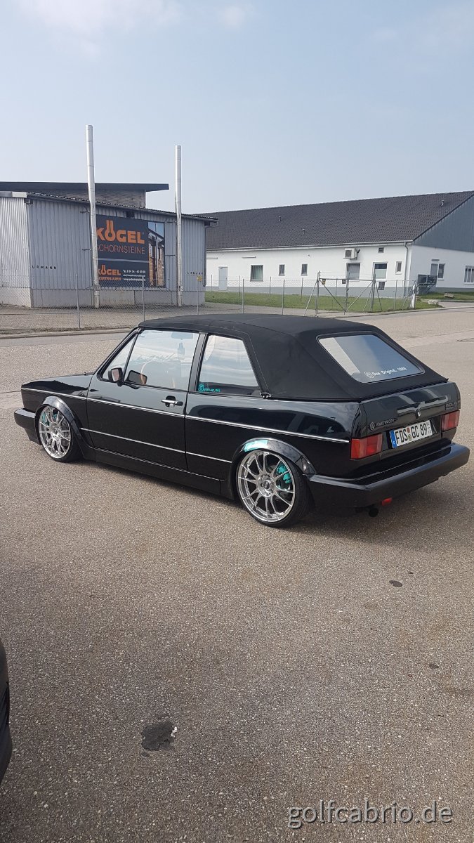

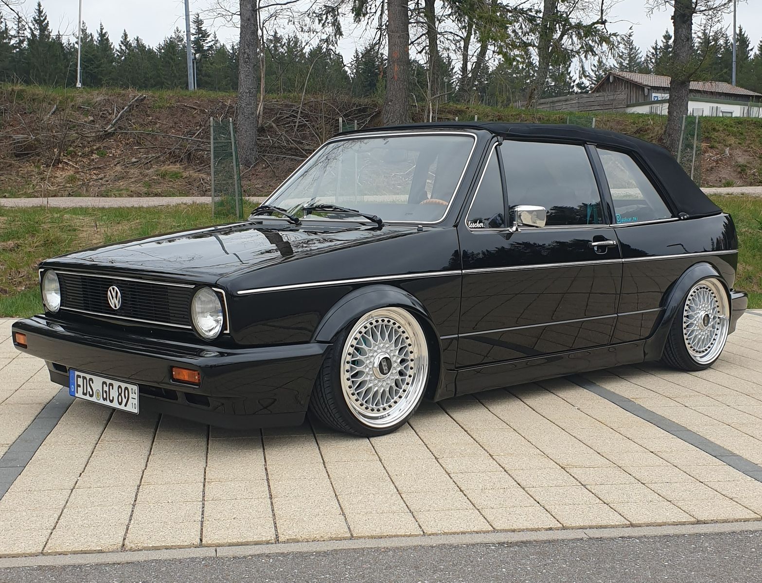

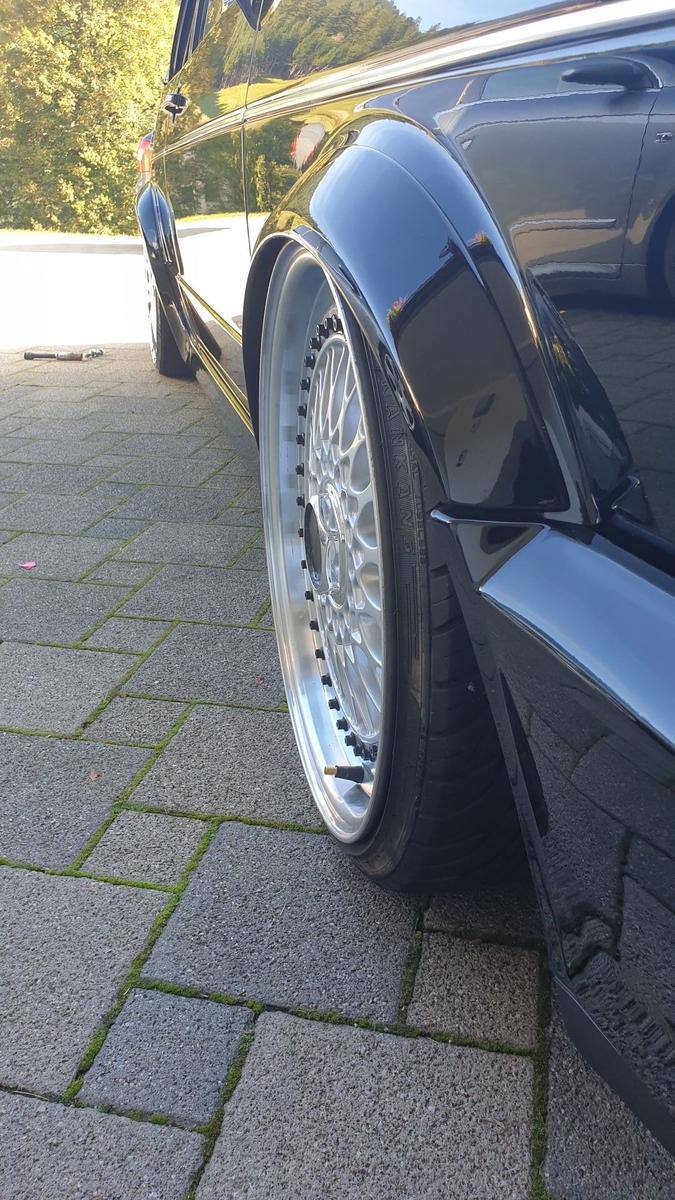

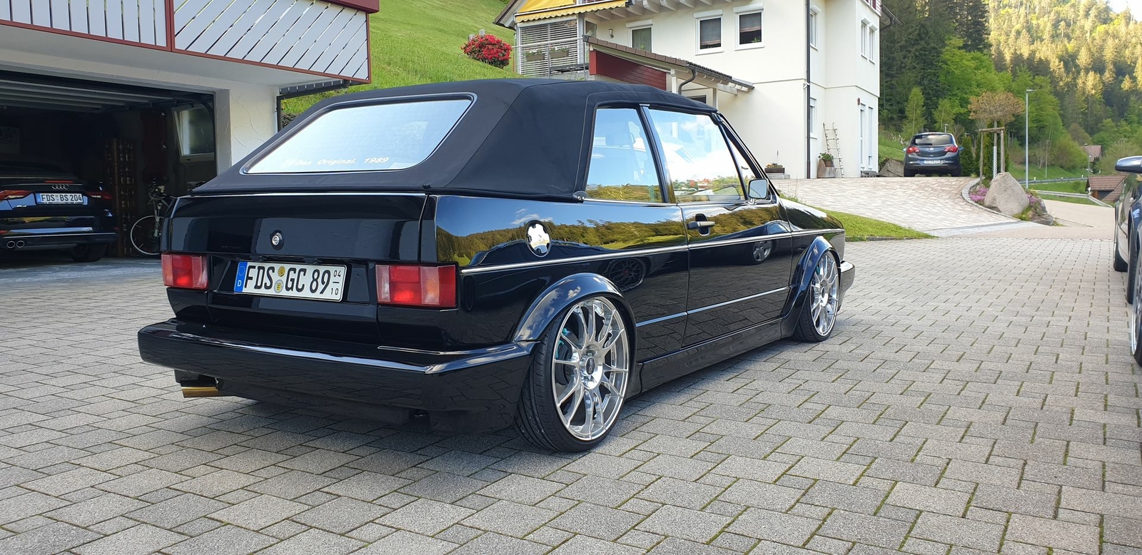

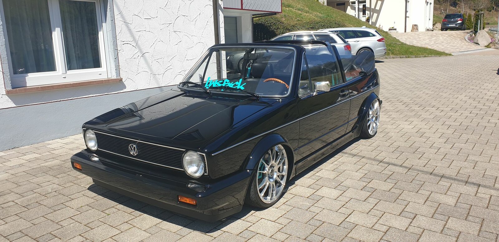

Sooo...

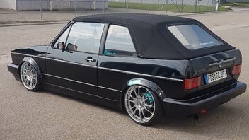

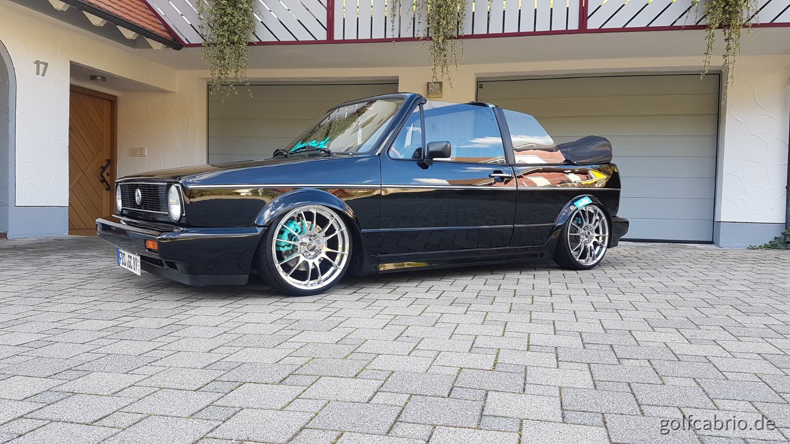

Die Räder haben es endlich aufs Auto geschafft. Bin mehr als zufrieden mit der Optik.
Zusammenfassend nochmal das endgültige Set-Up:
BBS RS (ähnlich RS301 oder RS315)
- 7,5x17 ET42 mit 1" Aussenbett und 6" Innenbett.
- 10mm Spurplatten vorne, 20mm hinten
- Reifen 185/35 R17
- alles orignale BBS Teile, ausser der Stern und das Innenbett.
Sieht mega fett aus!
Bei Welcher Tiefe bist Du, wenn er abgelassen ist?

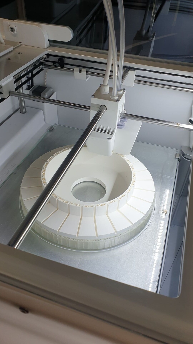

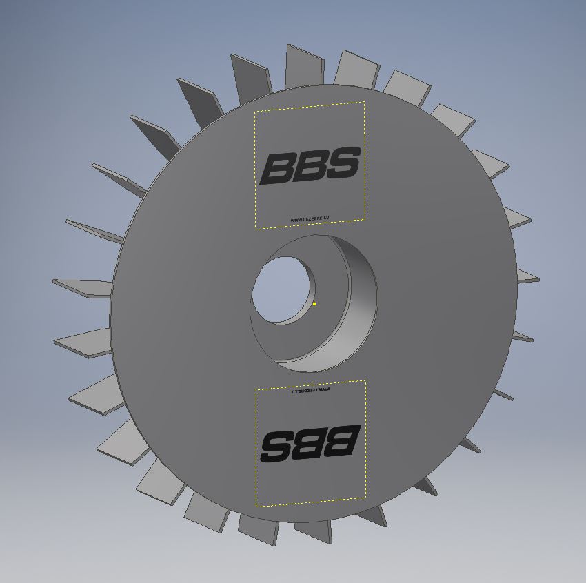

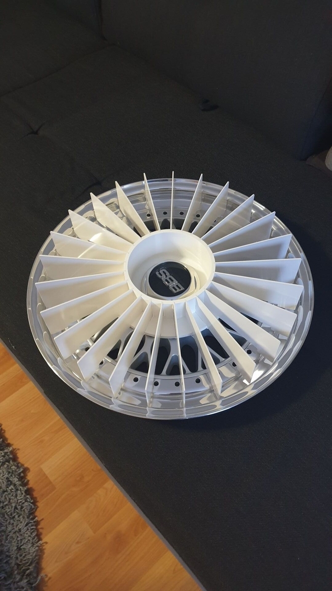

Habe es endlich geschafft den zweiten Turbofan fertig zu stellen.

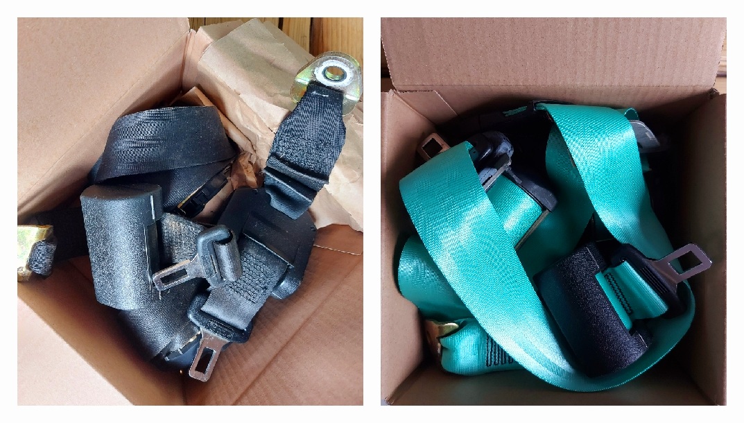

Sag mal weil es mir gerade wieder einfällt.... Deine blauen Gurte, weißt Du noch den Farbcode? Ist das zufällig T9?
Ich tippe mal auf "T6".
Die hab ich bei mir verbaut. -
Die Farbe ist Mint-Grün. Einen genauen Farbcode gibt es da glaub ich nicht. Die Firma wo ich das hab machen lassen bietet das mittlerweile glaub gar nicht mehr an.
Versuche es mal bei der Firma https://autokorrektur.de/
Da habe ich Meine her. Die bieten auch den Versand von Farbmuster an.
Die hab ich bei mir verbaut.Kannst Du mal Fotos zeigen?
Eingebaut sind sie auch. Aber Fotos davon muss ich suchen, oder neu machen.
