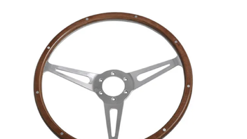

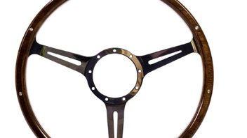

    ich bin gerade etwas überfragt, wie die Befestigung beim 1er Cabrio aussieht. Ich finde Lenkräder mit 6-Loch, 9-Loch oder sogenannter "3 3/4 Nabe" zur Auswahl. Bei allen steht dabei, dass sie auf meinen Golf 1 Cabrio von 1986 passen. Das kann ja so schon mal nicht stimmen :)
    Wisst ihr, wie die Original Aufnahme aussieht und worauf ich achten muss, damit das Ding am Ende auch wirklich passt? Brauche ich eine extra Nabe dazu, damit ich ein anderes Lenkrad montieren kann?

    Verrückt, dass dann diese Dinger für Golf Cabrio 79-92 angeboten werden! Das passt ja hinten und vorne nicht.
    Das Heritage Parts Center war aber auch der einzige Online Shop, wo ich neue Lenkräder gefunden habe... Wo kann ich denn Lenkräder für den 1er Golf finden, die passen?

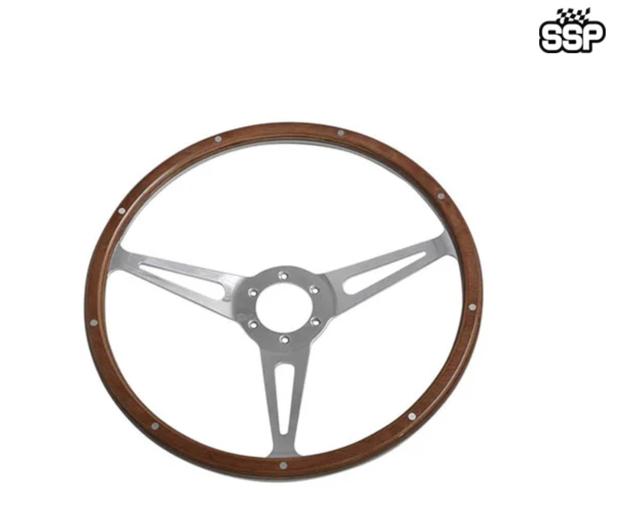

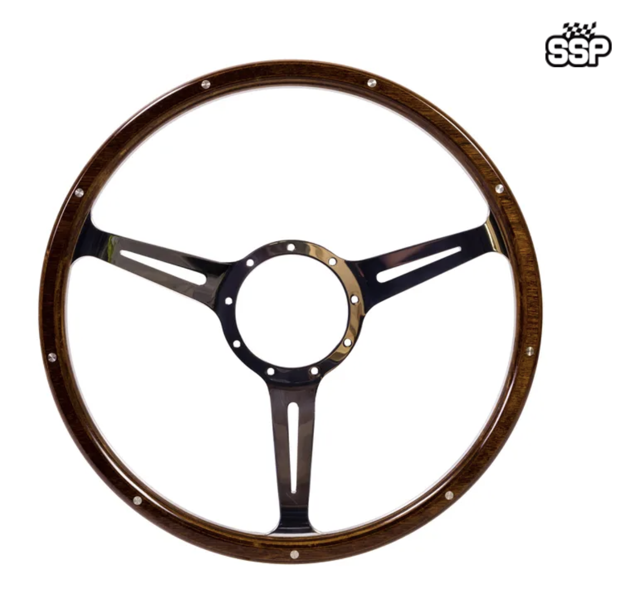

    Verstehe ich dass dann richtig, dass (ohne ABE) das selbe für die SSP mit dieser Nabe gilt?
    https://www.heritagepartscentr…-aluminium-pcd-9x102.html
    Also für mich zum Verständnis: Wenn dort steht, die Nabe passt auf Mk1 bis 88, dann hat es unten die grobe Verzahnung, und wenn oben 9-Loch Kreis an der Nabe ist, passt auch das entsprechende 9er Lenkrad, richtig?

    Sharky: Meinst du wirklich, dass man bei den Marken von Heritage Parts Center, also SSP oder Grant, von einem Qualitätsrisiko ausgehen muss? Also, dass einem das Ding bei einem Umfall um die Ohren fliegt? Oder ist das mit der ABE im Endeffekt einfach Papierkram, der halt erlaubt ist, oder eben nicht?
    Ich finde nämlich, da werden einem ganz schön viele Steine in den Weg gelegt, für den unwahrscheinlichen Fall, dass im Extremen Pech Fall (siehe GTS) der Versicherungsschutz wegen einem nicht zulässigen Lenkrad erlischt...

  • Sharky: Meinst du wirklich, dass man bei den Marken von Heritage Parts Center, also SSP oder Grant, von einem Qualitätsrisiko ausgehen muss? Also, dass einem das Ding bei einem Umfall um die Ohren fliegt? Oder ist das mit der ABE im Endeffekt einfach Papierkram, der halt erlaubt ist, oder eben nicht?
    Sonnigr Grüße und nochmals danke für eure Zeit!
    Ich will den Teufel nicht an die Wand malen aber es wird einen Grund haben warum es so günstig ist und das wird nicht nur mit einem fehlenden Gutachten/ABE zu tun haben.
    Vergleichbare Lenkräder von Nardi usw werden nicht umsonst für mehr als das doppelte gehandelt, gebraucht.
  • auf diese Naben da oben möhte ich nicht mit meinem Oberkörper landen.... wenn es crasht. Die ich hier liegen und verbaut habe, haben eingebaute Verformungselemente und werden in so einem Fall auch nachgeben.... diese massiven Aluteile ...... ich will mir das garnicht vorstelen .....
