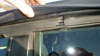

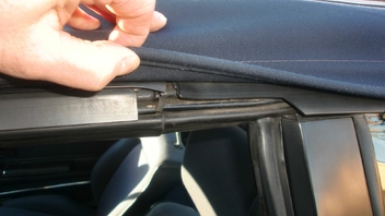

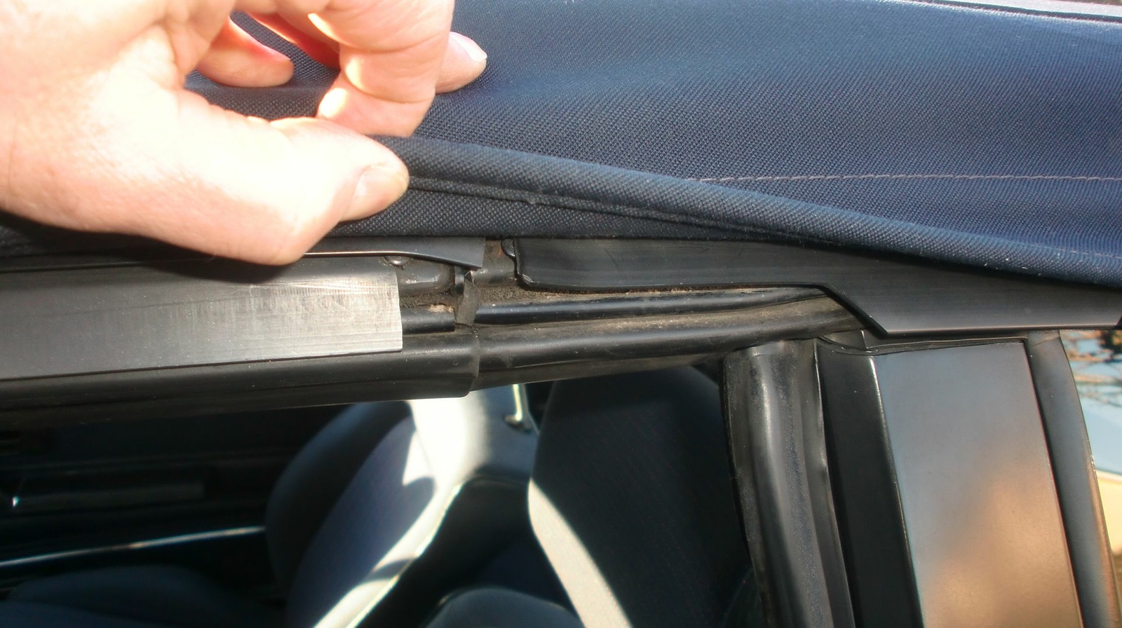

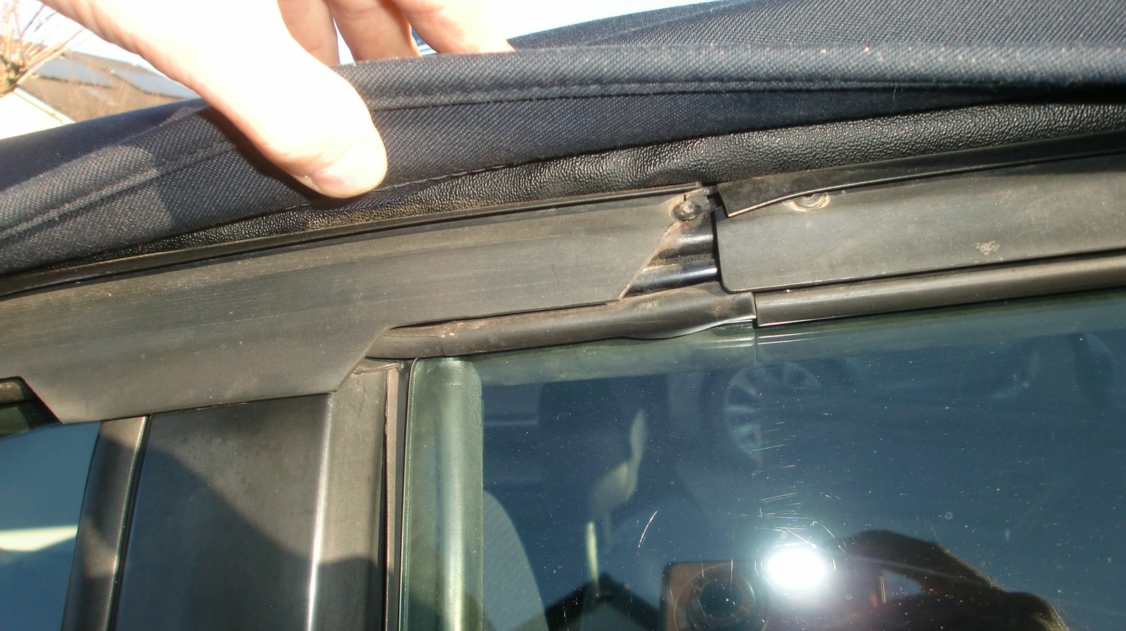

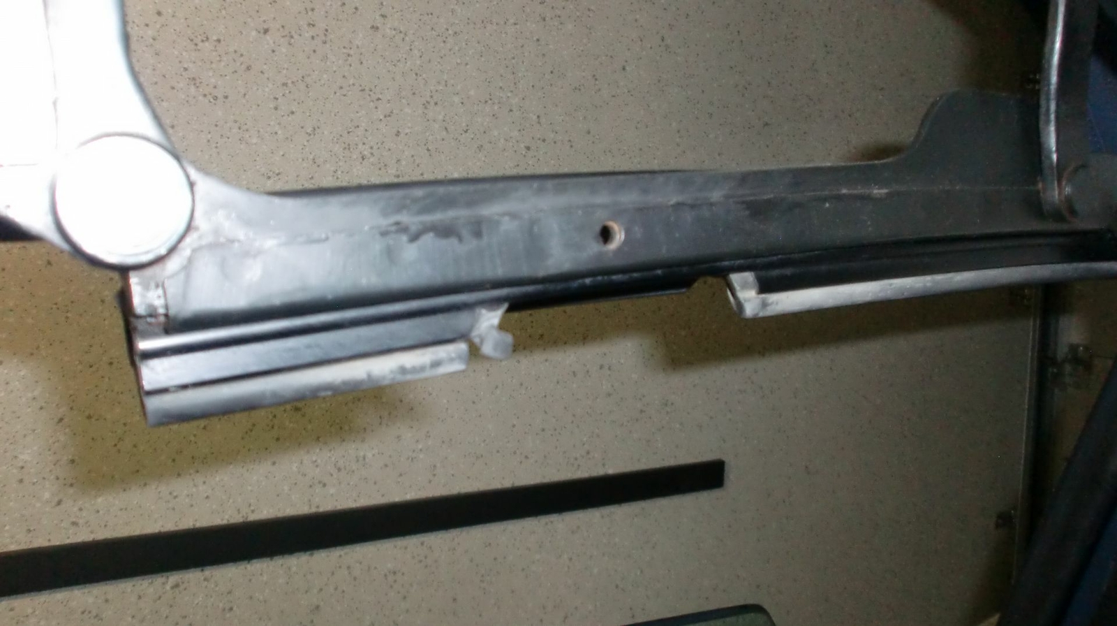

    morgen zusammen,
    mein dach macht auf der fahrerseite im bereich des bügels ab ca 80 km/h geräusche.
    nun habe ich mir das mal von aussen angesehen und im vergleich zur beifahrerseite sieht das ganz anders aus.
    dieses schwarze plastikteil ist auf der geräuscharmen beifahrerseite nach vorne hin vernietet und dadurch fixiert.
    auf der fahrerseite ist dort zwar auch eine niete, aber die steht nicht mit dem plastikteil in verbindung.
    daher kann ich das plastikteil auf ganzer länge anheben. ich vermute, dass da die geräusche herkommen.
    kann mir jemand ein bild schicken, wie das auf der fahrerseite aussehen muss?
    und wie kann man abhilfe schaffen?
    grüße j.dettke

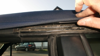

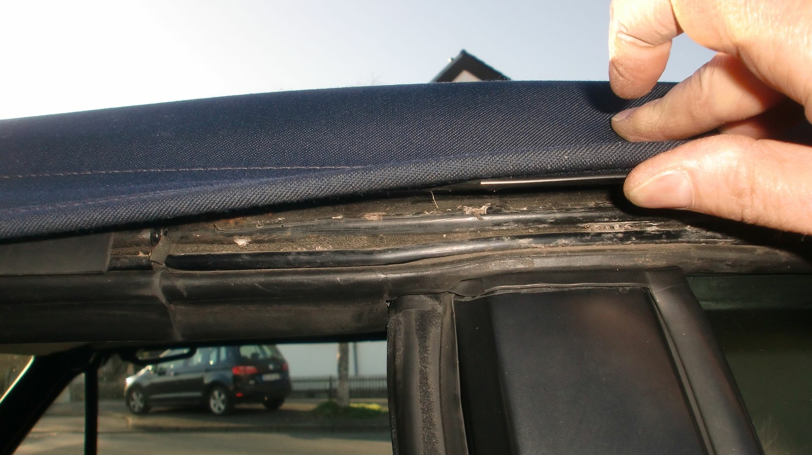

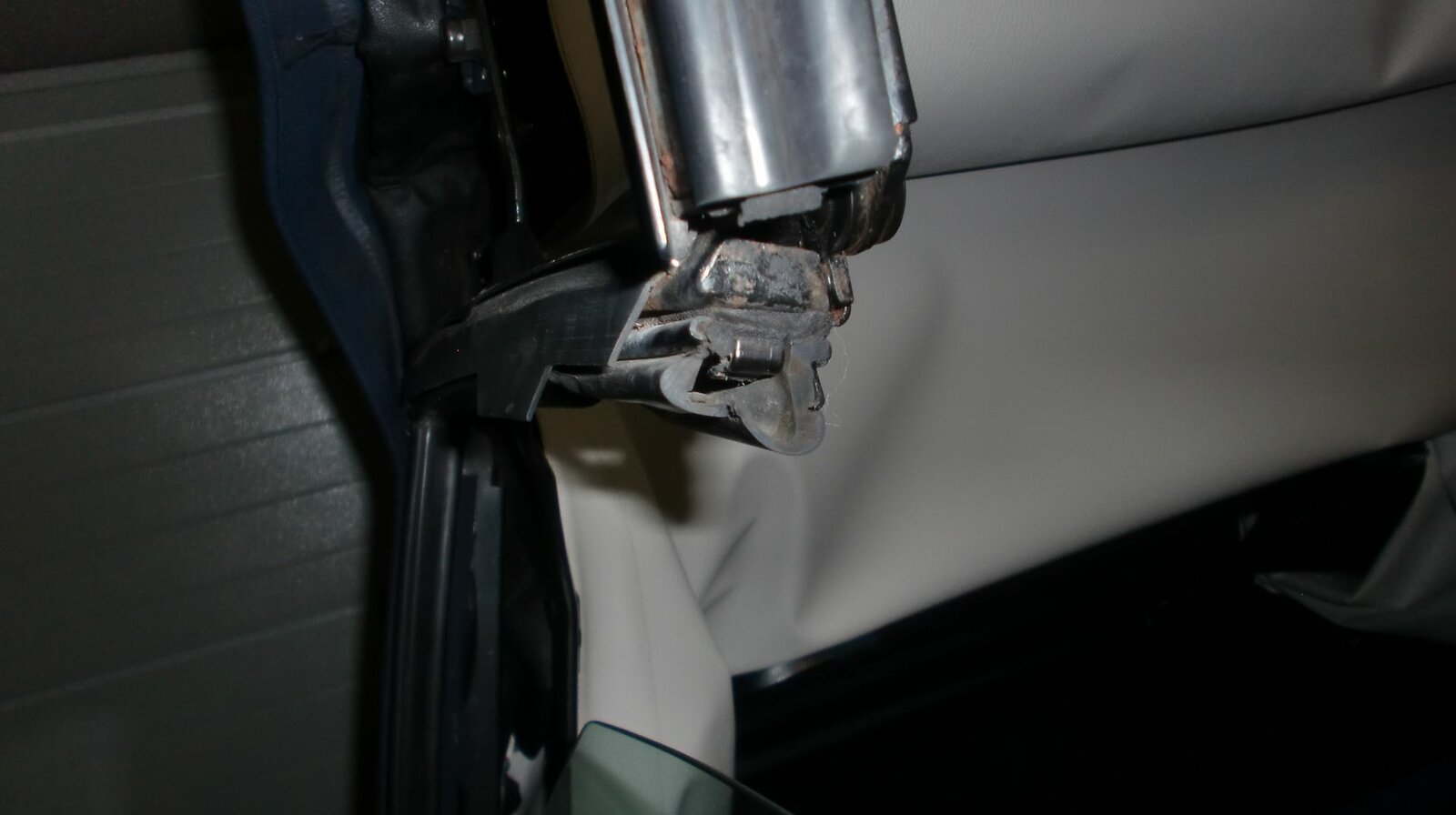

    auf der fahrerseite ist das seil zwar nicht gerissen, jedoch merkwürdig schlaff.
    auf der beifahrerseite jedoch konnte das seil vorne herausgezogen werden.
    ich brauche also zwei neue spannseile, neben den schon aufgeführten kunststoffleisten, die es als windabweiser bei dilge gibt.
    wisst ihr, ob es die spannseile als fertigprodukt ebenfalls bei dilge gibt?
    zusätzlich möchte ich die gummies rechts und links wechseln, die das verdeck auf den seitenscheiben abdecken.
    kann mir jemand teilenummern und bezugsquelle nennen?
    auf dem ersten bild kann man ahnen, dass das gummi unten eingerissen ist
