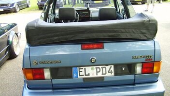

  • Ich finde, wenn man die Persenning nicht in die Halteschlaufen am Verdeck einhakt, sieht es nicht so gut aus, irgendwie ob die Persenning nur so halb drauf ist. Wenn man die Haken benutzt ist es - zumindest bei mir - aber so, dass die Persenning immer an dem Lack der Heckklappe oben scheuert und den Lack in Mitleidenschaft zieht.
    Wie handhabt ihr das, einhaken oder nicht?

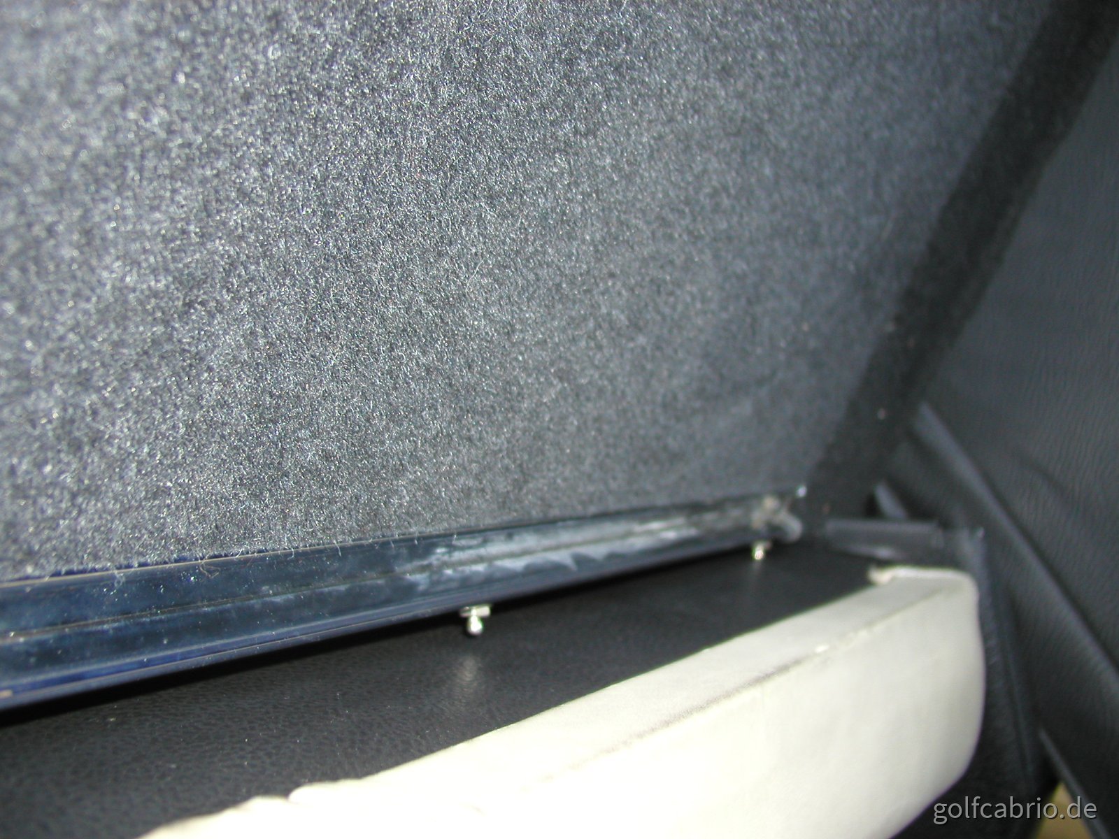

  • Hallo Royal-TS,

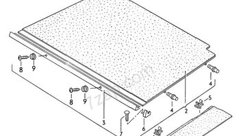

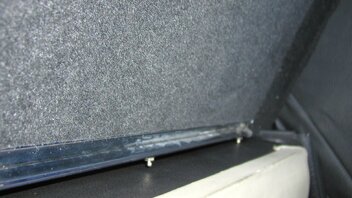

    ich hatte das gleiche Problem. Das habe ich dadurch gelöst, dass ich die Persenning an der Hutablage anstelle der beiden Bänder mit Klettband mit 4 Tenax-Druckknöpfen befestigt habe.
    Diese wiederum habe ich an der Metallschiene vom Motell bis BJ 1982 angeschraubt.
    Du könntest statt der Metallschiene aber auch eine Holzan der Unterseite der Hutablage befestigen.
    Das Resultat ist, dass die Persennign jetzt zur Heckklappe etwas Luft hat und nicht mehr am Lack scheuert.
    MfG
    Einmal editiert, zuletzt von golf-open-fan (26. Januar 2019 um 13:11)

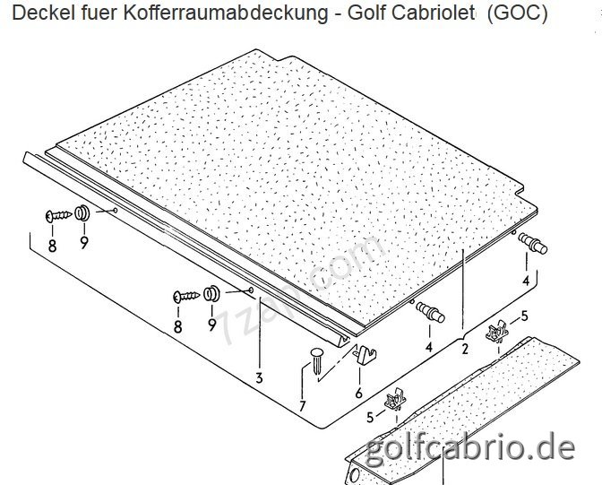

  • Hier noch ein Bild aus dem Katalog:
