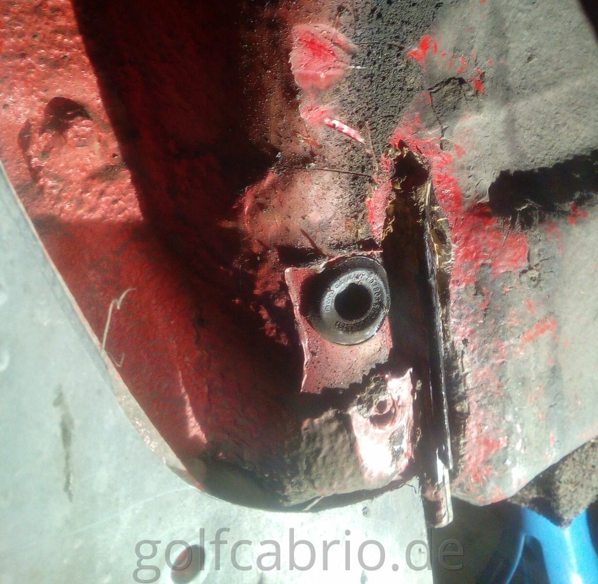

  • Hier ist das Bild. Ich nehme an Buster meint die Schrauben, welche grün markiert sind. Die waren natürlich entfernt. Wo die rote Markierung ist, hängt die Schale
    fest. Ich kann mit aller Kraft ziehen und das Ding rührt sich keinen cm. Kann das geklebt sein?
  • Ich war noch mal am Radhaus und habe an der linken Seite die Schale so weit
    wie möglich abgezogen. Man kann jetzt gut die faule Stelle sehen wo die
    Bleche geschweisst sind. Und ich habe eine guten Eindruck von dem Zustand
    hinter der Schale. Alles in super Zustand nach 28 Jahren.
    Ich kann jetzt mit der Hand bis zum Dom fassen. Es geht oben trotzdem nicht
    ab, auch nicht mit Heissluft.
    Es lohnt sich kaum weiter zu machen, da es mir zum Versiegeln reicht.
    Keine Ahnung was die Konstrukteure sich da gedacht haben. Bei mehreren
    Polo's hate ich schon die Schalen ab und war total easy. Jede Menge Dreck
    sammelt sich da an und führt zu Korrosion.
