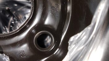

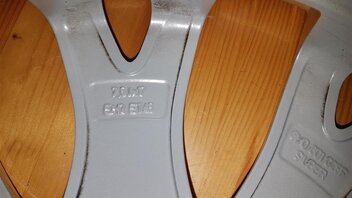

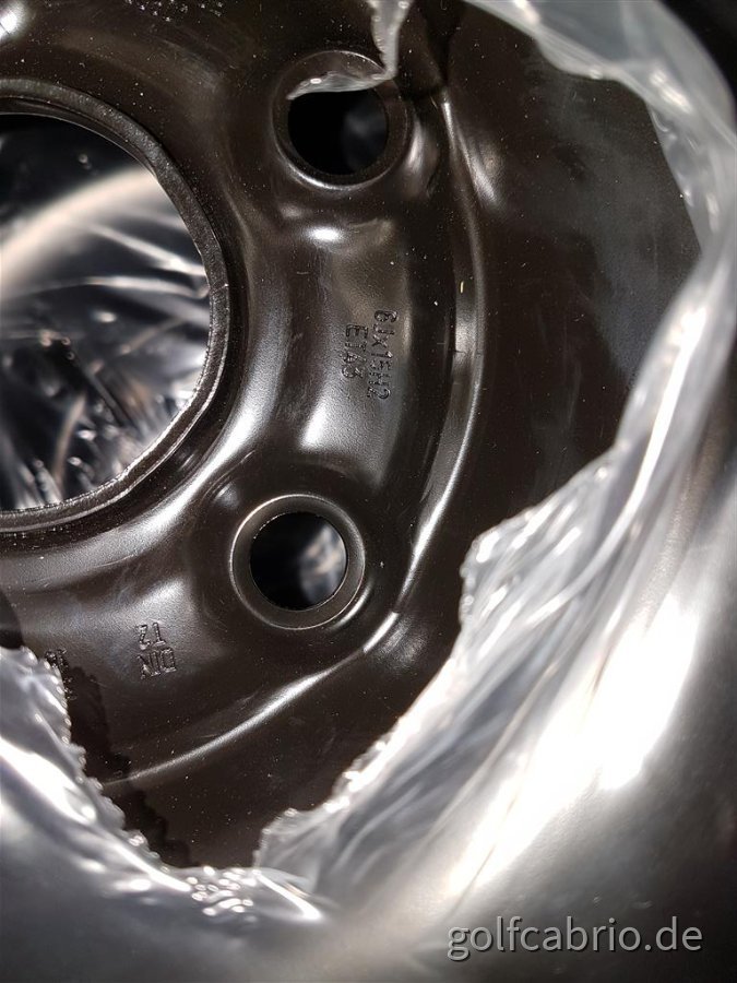

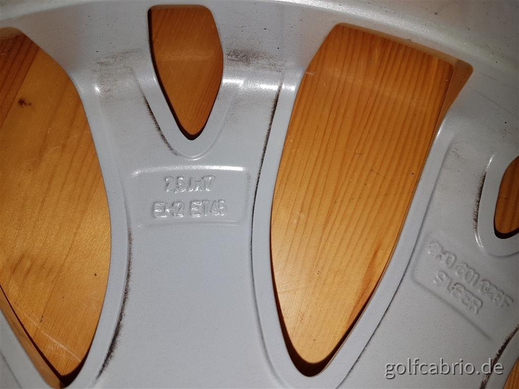

    manchmal sind bei Alufelgen die Felgenmaße innen im Felgenstern eingegossen.
    Bei Stahlfelgen meißt außen.
    Hier mal zwei Bilder, einmal Alufelge, einmal Stahlfelge.
    Was du auf deinen Cabrio fahren darfst, steht jedoch im COC-Papier, oder wenn du das noch nicht hast, im Alten Fahrzeugschein, oder neuen FZS Teil 1.
