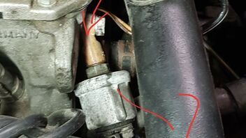

    Da ich ja an meinem Cab nach 10 Jahren stillstand weiter mach den Motor auf G60 umzubauen hab i jetzt mal ne frage zu den G-Lader anschlüssen.
    Den Motor wo ich damals gekauft habe hatte nen nicht fertig eingebauten Eaton Kompressor drauf. Den ich jetzt runtergeschmiessen habe wegen is halt sche...e. Da ich noch au der Suche nach einem G-Lader bin würde ich die Zeit gern nutzen un die Ölleitungen machen jetzt hab ich nur keine Ahnung wo die Zuleitung herkommt oder der Rücklauf hin soll?

    Zulauf kommt von nem Ringstutzen mit Hohlschraube seitlich am zylinderkopf, oberhalb vom kühlwasserflansch, dort wo bei den saugern der öldruckschalter sitzt.
    Für den Rücklauf ist am motorblock mittig etwas unterhalb vom Glader ein gewinde oder ein kleiner Stutzen, auf den der Schlauch passt.
    Leitungen bekommt man z.b. bei Theibach Performance.

    Danke für die Antwort, aber könnt manda ein foto evtl dazu tun?

    Danke aber die Seite kenn i schon. Da wird aber nicht gezeigt wo des genau ran muss. I will ja keinen Fehler machen

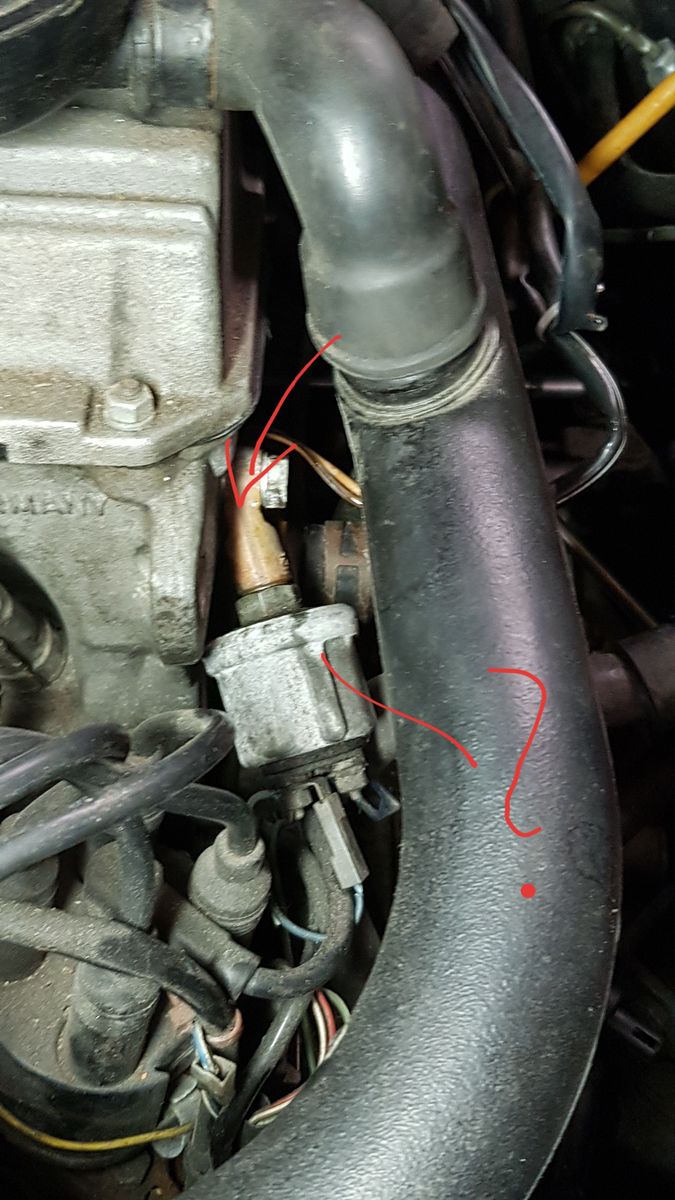

    Ich denk ich weiß wohin. Könnt ihr mir sagen was ich mit dem Öldruckgeber machen soll (Bild 2)? Bzw mit dem kabel?
