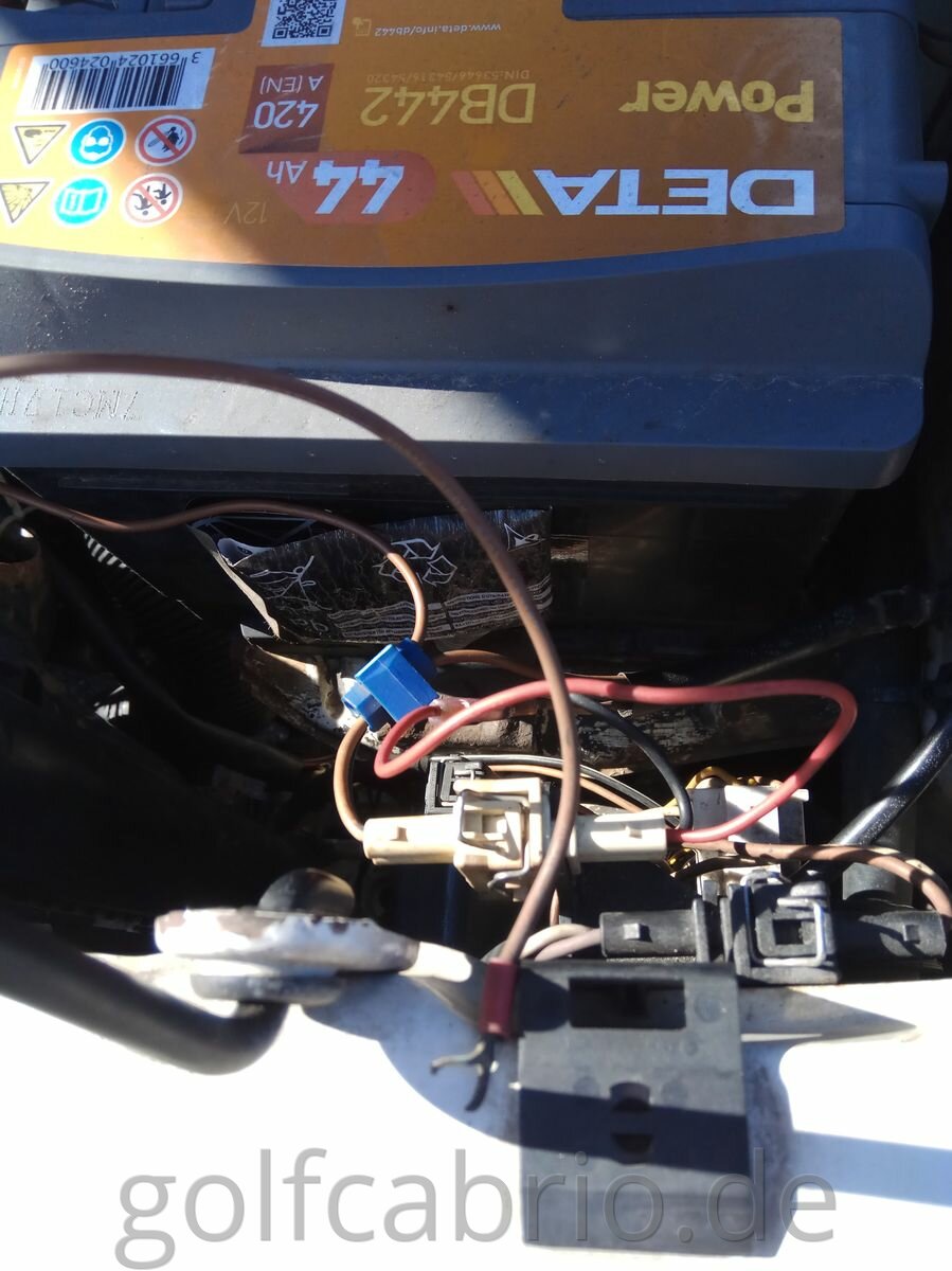

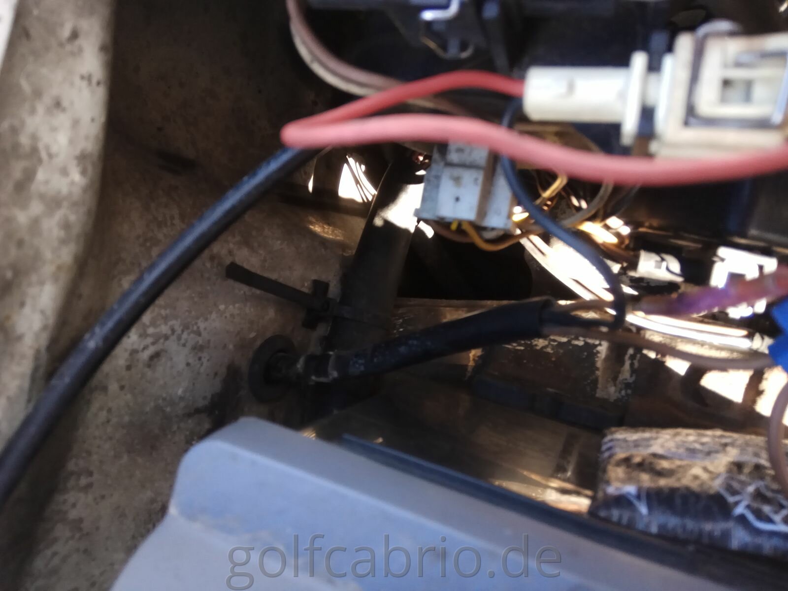

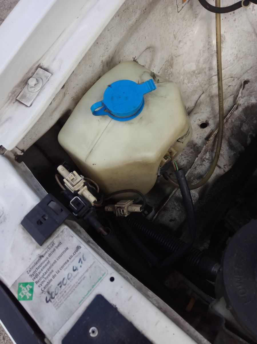

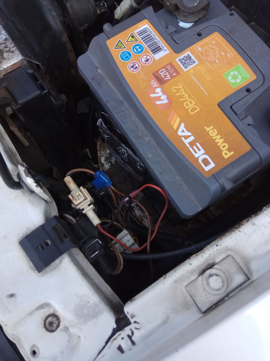

  • Auf der nicht funktionierenden Seite fehlt der 2 weiße Stecker. Zwei braune Kabel sind per klemme auf 1 Kabel gemacht.
  • Diagnose klar: Stromdiebe und Quetsch-Verbinder. Beides ein NO GO im Automobilbereich - das gehört da einfach nicht hin. Nur Lüsterklemmen sind noch schlimmer.
    Und genau da liegt der Fehler - das muß vernünftig vercrimpt werden - eventuell noch neue Kabelschuhe in die Stecker drücken - dann geht wieder alles und zwar langfristig.

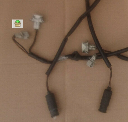

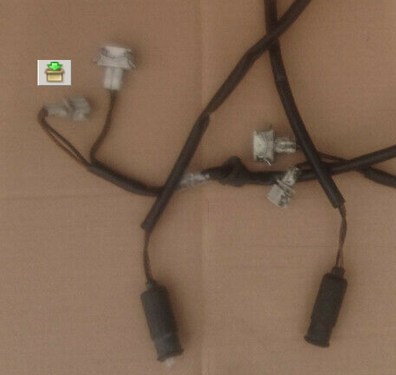

    Hier ein paar Bildchen: *NEUTEILE* - *30 JAHRE ALTE STECKER* - *EIN AUS-PINNER* und *NEU VERCRIMPT*

    Die 2 Adern des Seitenblinkers müssen mit an die Stromversorgung des Frontblinkers (vorzugsweise durch den von dir erwähnten weißen Stecker) - auf deinem Foto kann ich leider nicht erkennen wo die Adern des Seitenblinkers ankommen.

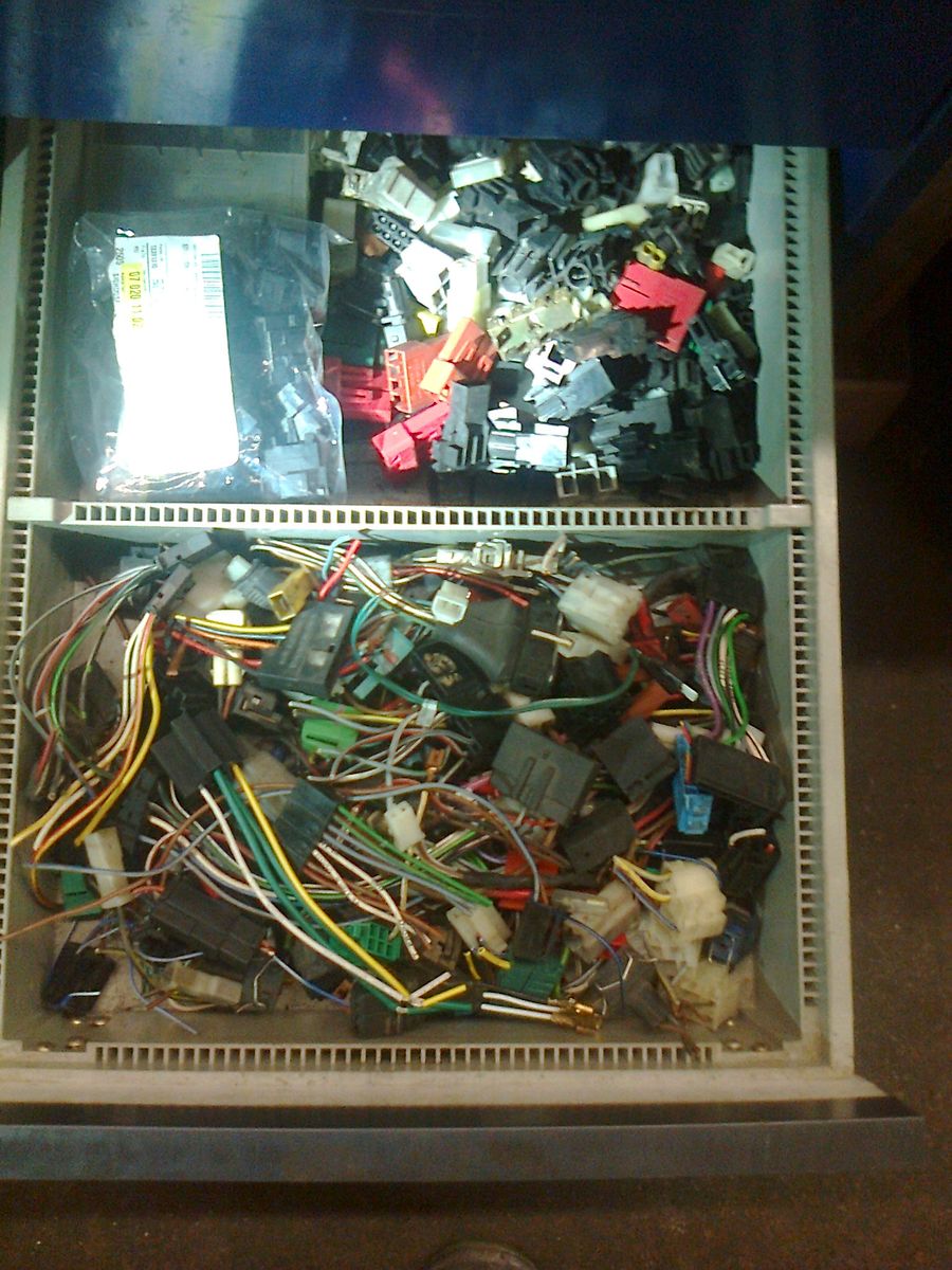

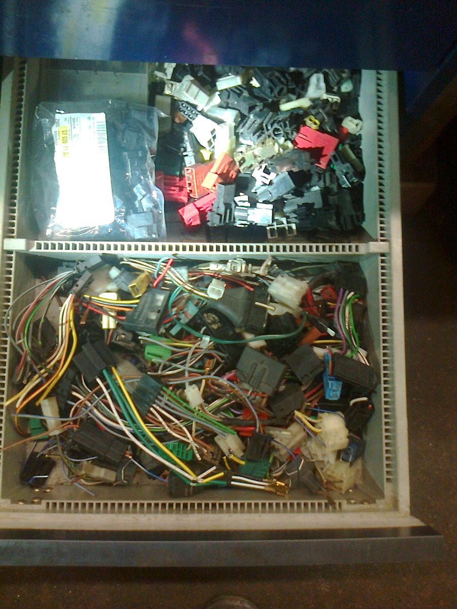

  • Ich habe viele verschiedene in einer Werkstatt-Schublade - sauber sortiert - aus vielen Schlachtern gesammelt :)
