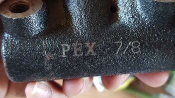

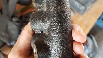

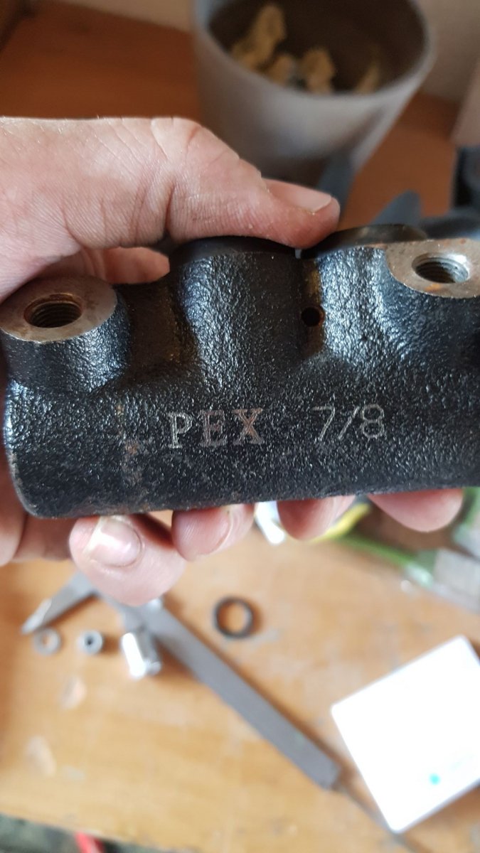

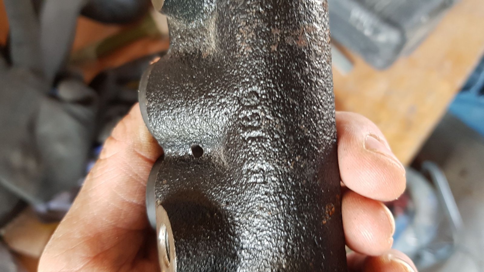

. Ich wollte mich dieses WE an meine Bremsen machen und weiß nicht mehr was für einen BKV und HBZ verbaut ist kann man da irgendwo nachschauen? Und könnte mir nco jemand entsprechend dem Thread sagen wo man heutzutage noch druckminderer herbekommt?
MFG DaLuis
BKV ist bei Cabrio immer der 9-Zoll (zumindest ab Bj84)
HBZ ist seitlich eine Nummer eingegossen (beim 2H Motor eine "20")
Wo es noch Druckminderer gibt, weiß ich leider nicht.
Bei mir steht leider nur des drauf
7/8 Zoll = 22 mm
Kann man wenn man will auf 24er ändern.
Ok Danke, hätte man auch alleine drauf kommen können
Aber die druckminderer braucht man trotzdem?
