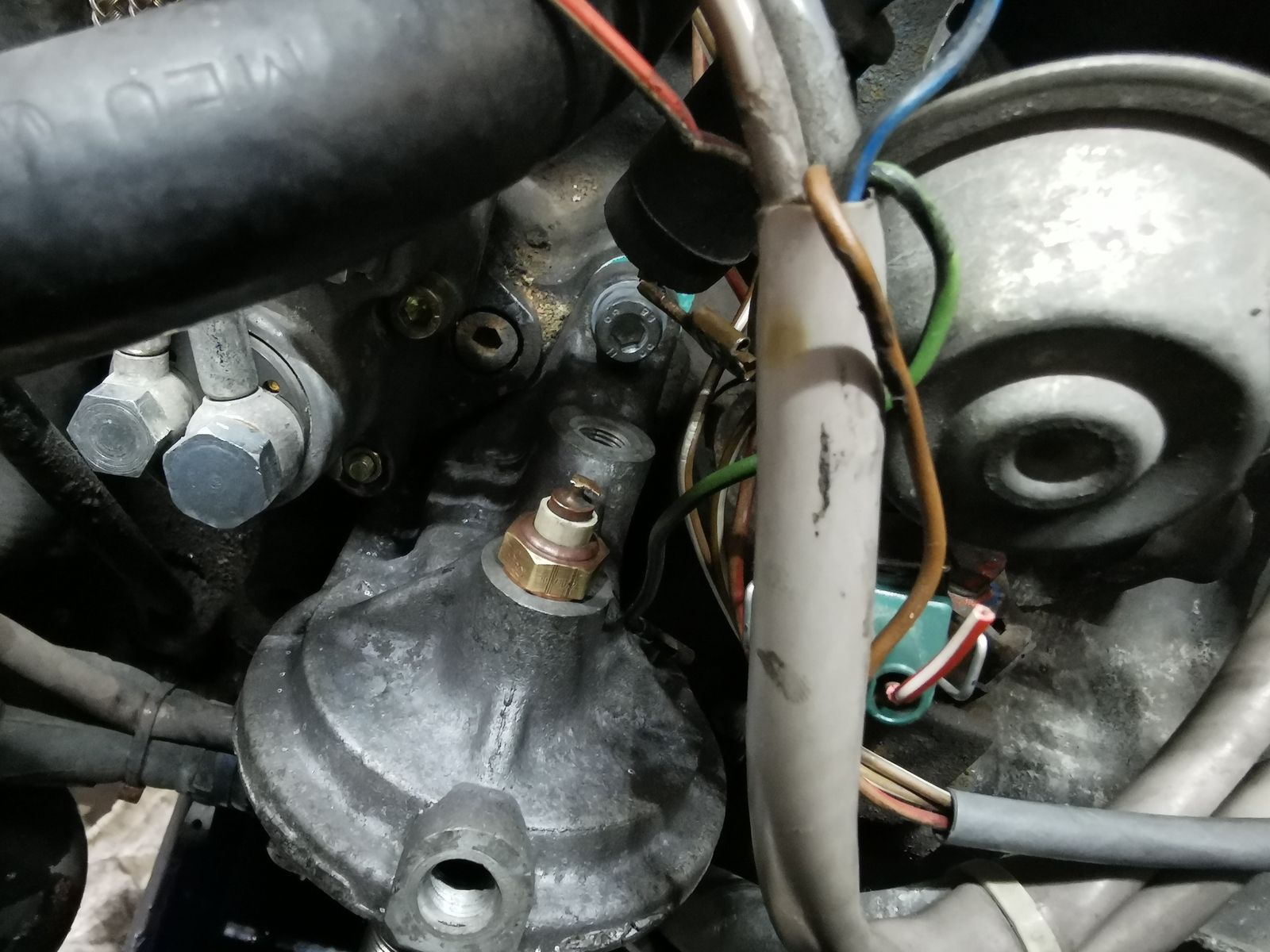

    Der andere Flansch ist drin mit neuer Dichtung, neuen Schrauben und zwei identischen 50-150° Öltemperaturfühlern.
    Temperaturabweichung ist wie erhofft minimal.
    Leider passt mit dem Öldruck irgendwas noch nicht. Nochmal den Geber tauschen.

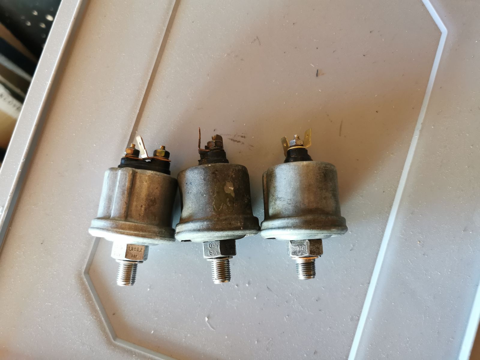

  • So ganz passt es einem doch keine Ruhe, also die anderen Kisten versorgt und dann den Golf wieder aus der TG geholt.
    Zuerst mal den Öldruckmesser raus geschraubt und auf Durchgang gemessen.
    Ergebnis: er hat als einziger der drei vorhandenen Öldruckgeber keinen Durchgang auf das Gehäuse.
    Anschließend einen aus einem Audi B3 mit einem Messbereich von 0 bis 5 bar eingebaut. Also passend zur neuen Anzeige. Jetzt funktioniert selbige auch scheinbar normal und bei einer kurzen Testfahrt sah das erstmal okay aus.

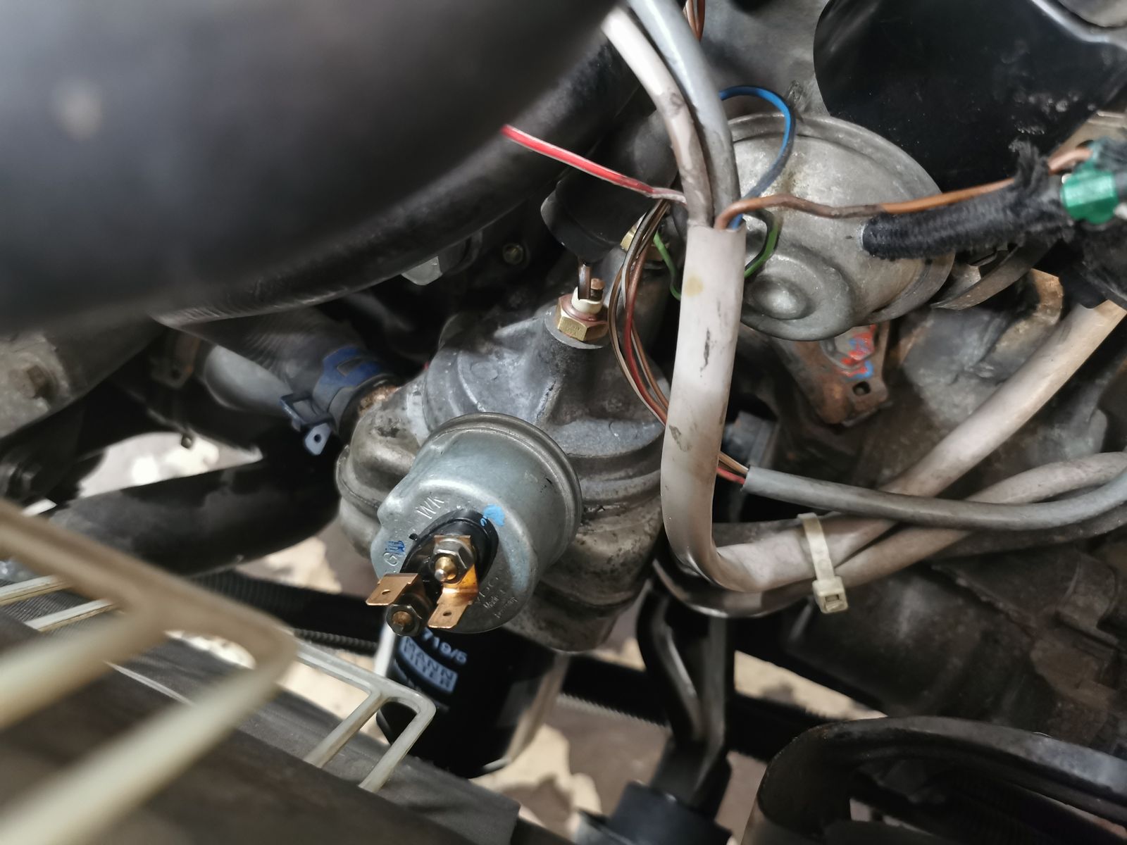

  • So, ich habe mich noch etwas belesen.... und zwar HIER.
    Wenn ich die richtigen Schlussfolgerungen ziehe stellt es sich so dar.
    1. Die LED leuchtet, wenn der Öldruck unter 0,3 bar fällt gemessen mit 028919081D (0,25bar, blau) am Zylinderkopf. Also zum Beispiel auch wenn nur die Zündung an ist und der Motor sich nicht dreht => 0 Bar Öldruck.
    2. Der Summer geht ZUSÄTZLICH an, wenn ab 2150U/min der Öldruck geringer als 1,8 bar ist, gemessen mit 056919081E (1,8 bar, weiss) am Ölfilterflansch

    Allerdings hatte ich bis Samstag einen neuen Hella Öldruckschalter weiss (1,8 bar) im Ölfilterflansch. Der Summer war trotzdem an. Der Öldruckschalter im Kopf ist ebenfalls ein neuer Hella blau (0,25 bar).
    Langsam glaube ich ja an das Öldruckkontrollgerät.

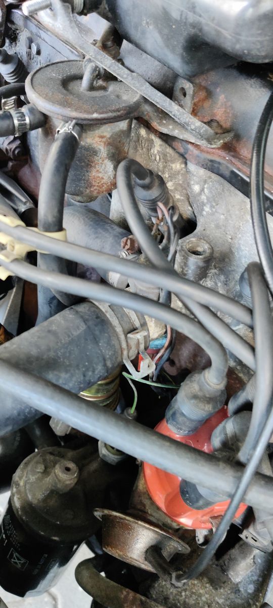

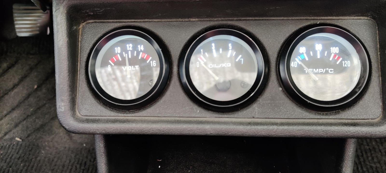

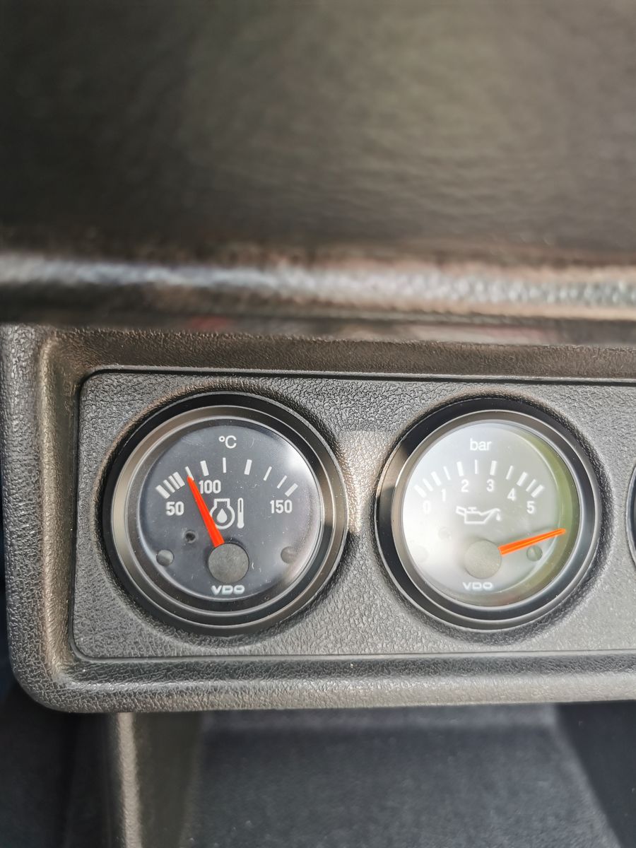

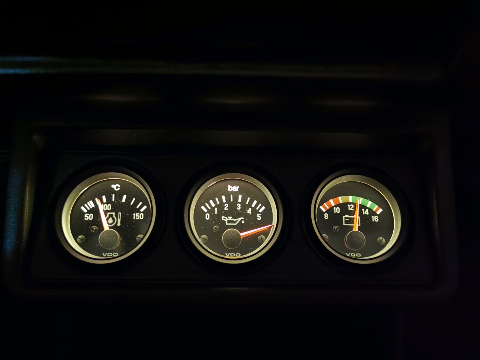

  • Hallo in die Runde. Ich mach hier Mal weiter.

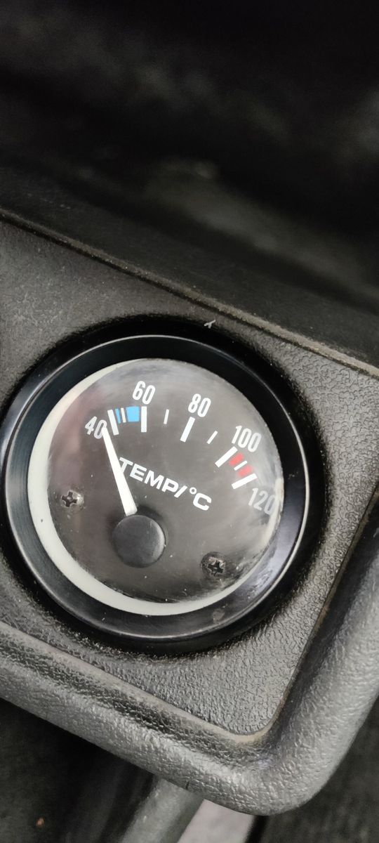

    Wo greift ihr (wer es hat) die Temperatur Anzeige ab? Es ist nicht die Öltemperatur so wie ich das verstehe.
    Das etwas unnütze Voltmeter 😜 und Öldruck hab ich. Funktioniert auch. Aber die Temperatur Anzeige wär es noch. Die Instrumente waren schon dabei. Leitung für Temperatur liegt schon im Motorraum,das hab ich gleich mit der Öldruck Leitung verlegt.
    Grüße Ronny

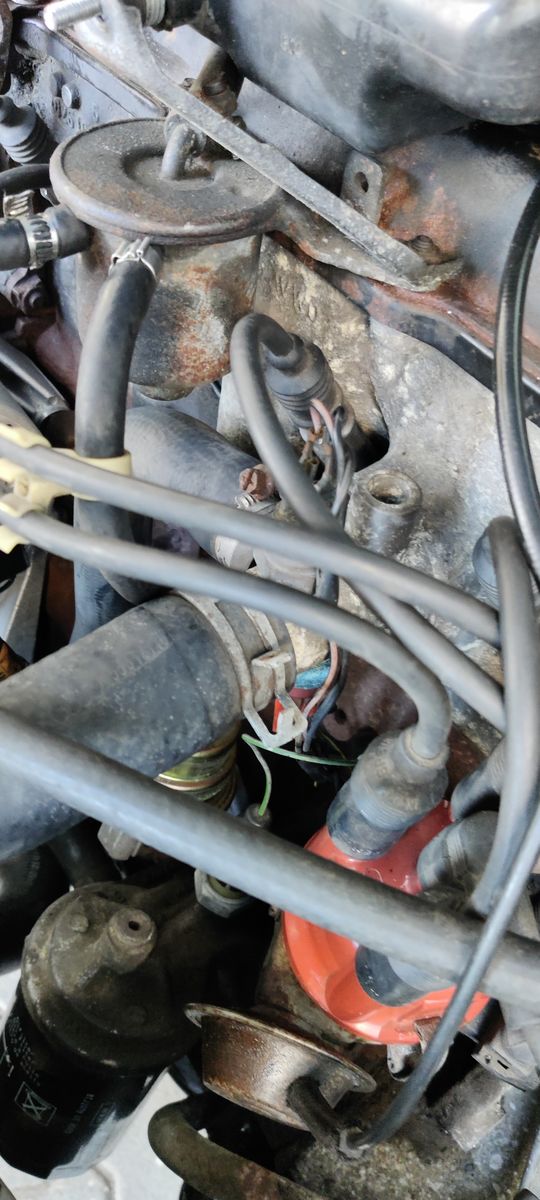

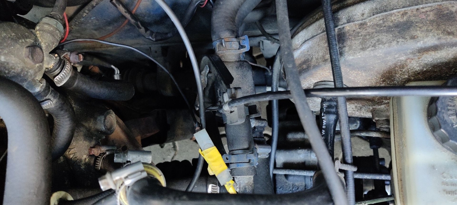

  • Das ist eine Anzeige für Wasser-Temperatur - bzw. sie braucht den Sensor dafür (da bis 120°, Öl geht bis 150°). Ich denke Du hast an der Seite vom Zylinderkopf noch den Alu-Flansch, hast Du da noch ein M10x1 Gewinde frei? Oder irgendwo anders wo Kühlwasser durch läuft, vielleicht an der Startautomatik? Da würde ich den Sensor einschrauben und anschließen.
    Wenn Du daraus eine Öl-Temperatur Anzeige machen willst, mußt Du schauen ob Du am Ölfilterflansch eine Leerschraube hast die Du tauschen kannst gegen den Geber - ist auch M10x1.
  • Wo greift ihr (wer es hat) die Temperatur Anzeige ab ?
    Wo meinst du?
