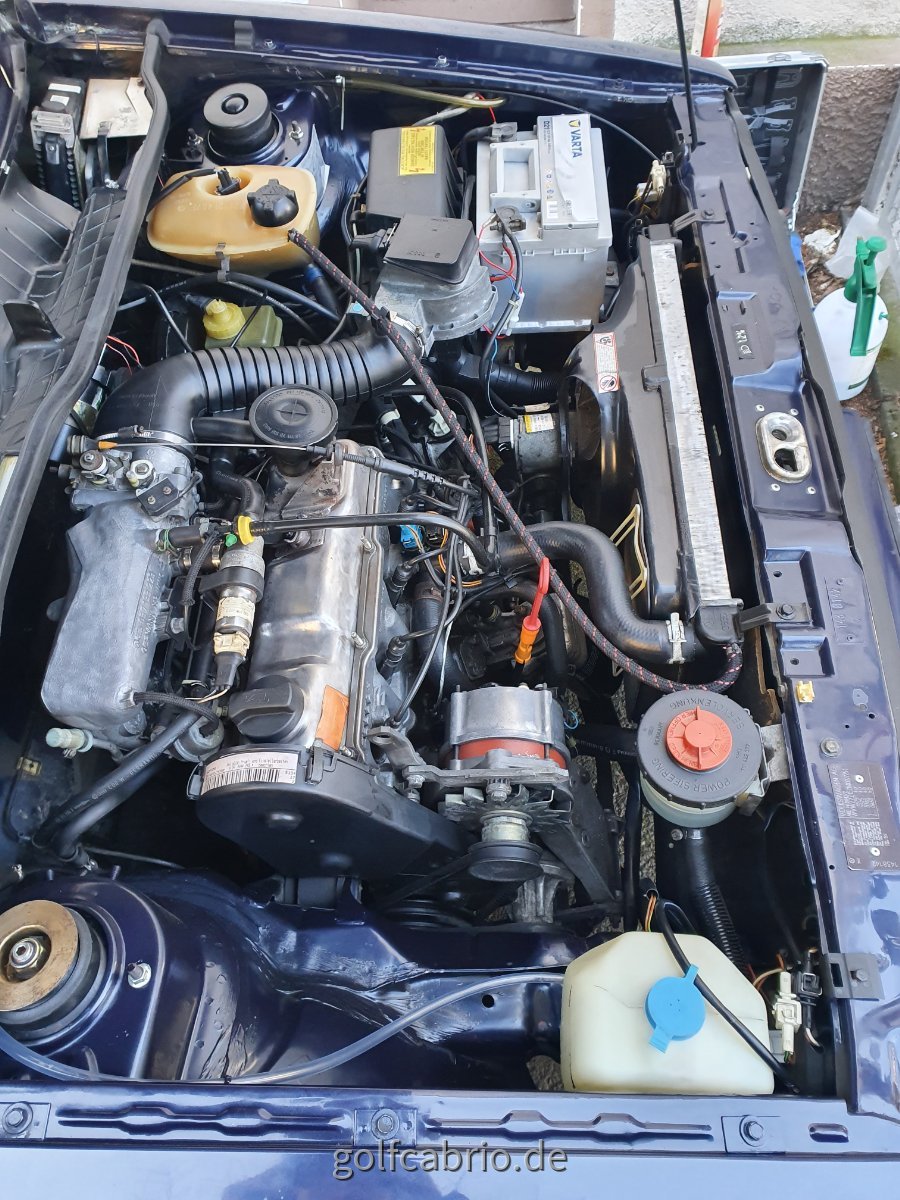

  • Fast fertig...inklusive ungeplantem Wasserkühler-Upgrade auf größeren Kühler.
    Kühlsystem neu befüllt, alle Schläcue erneuert, Kabelbaum abisoliert und neu umwicklet/schöner verlegt, Ölkühler gereinigt und lackiert, Adapter fürhr Kühler gebaut und vieles mehr...
    So langsam wird´s...für jetzt fehlt erstmal nur noch eine neue polierte Verblendung für den Wasserkühler weil meine alte die ich mal angefertigt hatte nun zu kurz ist.

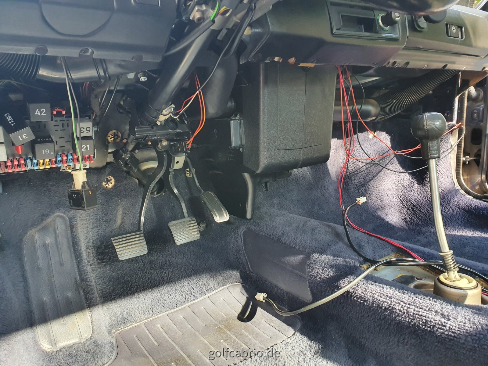

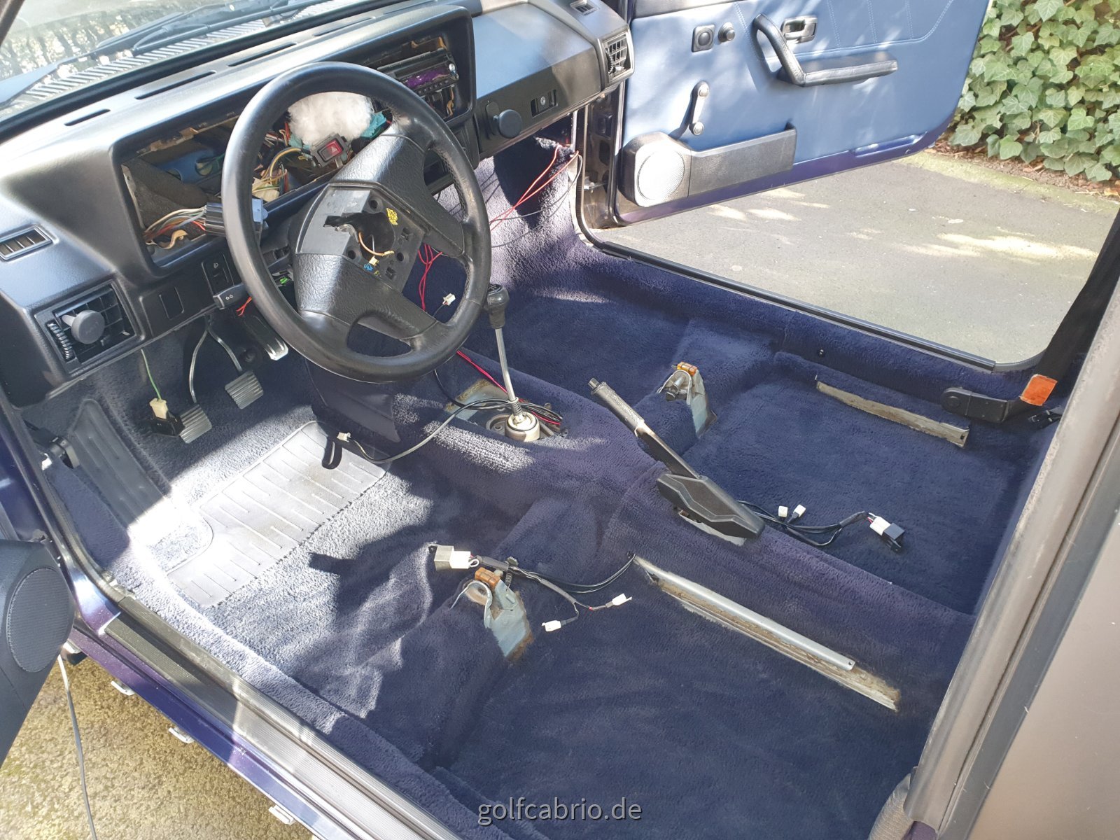

  • Bei mir ging es auch weiter. Die Kupplungshülse vom Pedalblock habe ich schweißen lassen und den ganzen Kram wieder eingebaut, genau nach Anleitung von Wiki. Hat funktioniert und er fährt und kuppelt wieder 👍
    Bei der Gelegenheit habe ich die Sitze ausgebaut, frisch gemacht und den Innenraum mit Tornado- Gun auf Glanz gebracht. Dann die Knieschutz getauscht.
    Im Motorraum wurden rostige Schrauben getauscht. Den Kofferraumteppich habe ich gerettet und auf Paapelholz geklebt. Jetzt habe ich eine stabile und Ebene Fläche.
    Habe dann die Wischwasserleitung und Pumpe getauscht, Scheibenwischer gewechselt.
    Letztlich noch eine neue Dichtung für das Heckschloss eingesetzt.

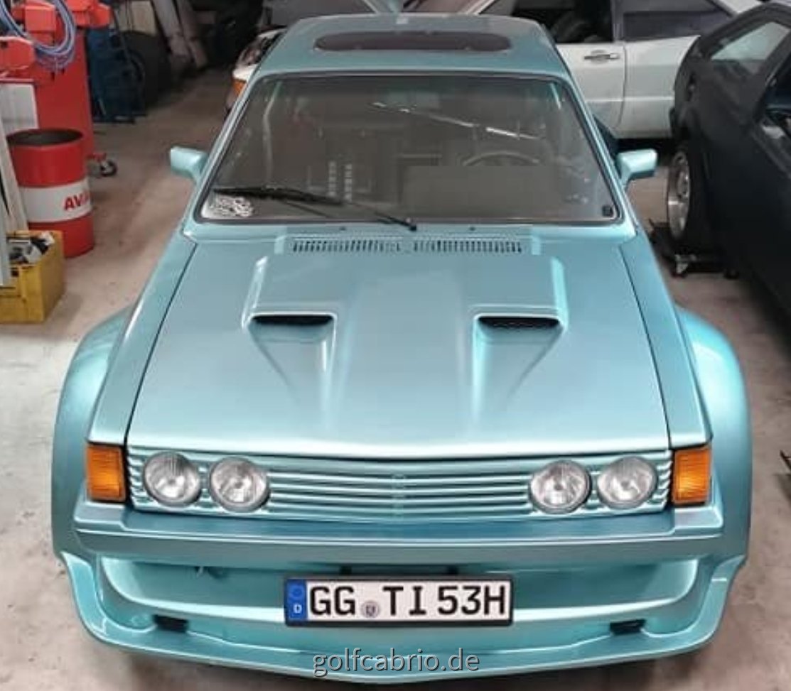

    Originale gibt´s in der Szene viele und wir finden das irgendwie langweilig weil grade jeder auf der Originalo Schine fährt von wegen Wertanlage blablabla...da wir nicht vorhaben unsere Autos je wieder zu verkaufen werden sie so gemacht wie sie UNS gefallen. Und Original ist der ja jetzt schon nicht mehr, also verbastele ich auch kein gutes Original sondern rette und verbessere einen bereits verbastelten.
    Dafür muß ich erstmal die beiden vorderen Kotflügel wechseln und die beiden hinteren total vergewaltigten Radläufe wieder gegen schöne in Originaler Optik umschweißen auch wenn diese rostfrei sind...aber die sind echt mies gezogen und sehen dementsprechend Sch**ße aus.
