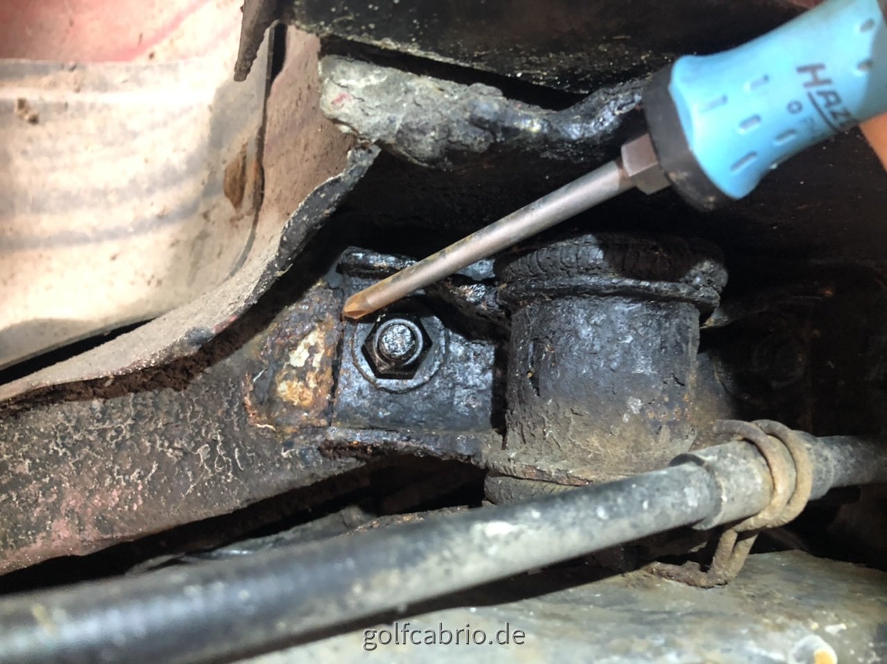

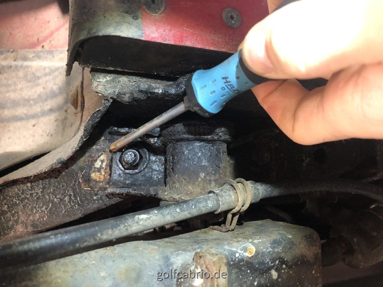

    Ich bin zurück aus der Werkstatt und habe euch Fotos mitgebracht:
    dies ist die hintere Achsaufnahme rechts.
    Wir werden nun die Hinterachse ausbauen, diese überarbeiten und die Achsaufnahme entrosten. Sehr wahrscheinlich werden wir dann ein „äußeres“ Ersatzblech einarbeiten und neu versiegeln (grundieren und Unterbodenschutz). Hoffentlich bleibt es bei dem sichtbaren Blech und haben dort das Rostproblem behoben. Zusätzlich habe ich noch weitere kleine Roststellen die ich dann mitmachen werde. Dazu ist allerdings keine aufwendige Karosseriearbeit notwendig.
    Aber wie ihr seht ist auch bei einem 1992iger Cabrio etwas Rost.

  • Die kleine Stelle würde ich mal als "Fliegenschiss" bezeichnen aber besser man geht zeitig bei das stimmt schon.
    Mit den Querträger meinst bestimmt das Frontblech oder?
    Da sollte man wissen das es im Handel nur welche für die Modelle mit der kleinen Stossi gibt und man dann den Absclepphaken vom alten um schweißen muss.
    Solltes es nur um das Haubenschloss "knusprig" sein kann auch mit teilersatz wieder alles auf vorderman bringen.

    hmm.... ist da wirklich was durch ?
    Auf dem Foto nicht erkennbar für mich . Aber ist schon richtig, nimm die Achse ab und reinige den Bereich bis aufs Blech . wahrscheinlich reicht das schon ....
    Der Aufbau ist da so, dass unter dem sichtbaren Blech dort direkt ein Flacheisen flächig von oben aufliegt .... das äußere Blech da also eigentlich nicht zu halten hat, wenn es aber zwischen den Teilen zu Rost kommt dieser das dünnere Blech halt hochdrückt.
    Wenn es so weit ist, ist Erfahrungsgemäß aber seitlich oberhalt schon viel mehr passiert ..... siehst Du wenn die Achse draußen ist . Glaube ich aber bei einem 92er kaum .... Sinnvoll könnte in der Ecke eine Hohlraumbehandlung mit Fluidfilm sein, des ist sher dünn, fettig und kriechfähig .....
  • Bei mir ist auch so ein Teil für die Handbremse wie auf dem Foto (Anfang 91). Das Drahtding ist in der Achsaufnahme mit eingebaut wenn ich mich recht erinnere.
    Dass die Gummis fertig sind: Meine sahen genauso aus. Habe ich ausgetauscht. Innen drin waren die aber noch vollständig in Ordnung, die hätte ich noch lange fahren können.
    Das sieht da auch alles so aus, als wenn da schonmal jemand mit Unterbodenschutz rumgesuppt hätte.
