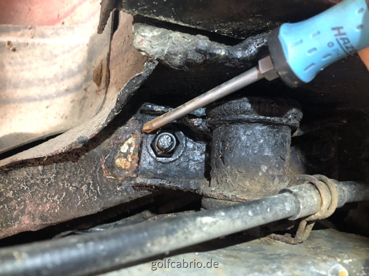

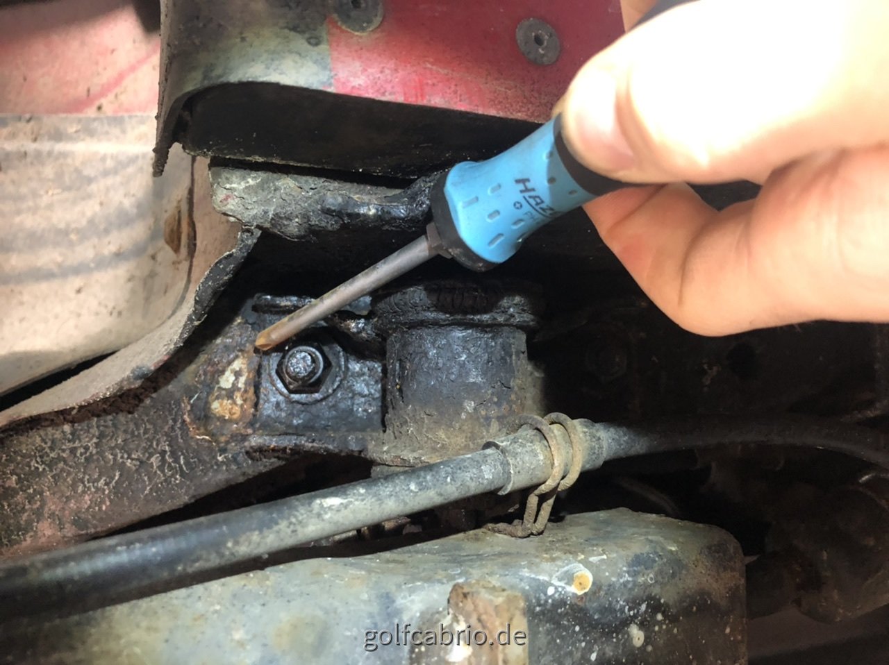

    Ich bin zurück aus der Werkstatt und habe euch Fotos mitgebracht:
    dies ist die hintere Achsaufnahme rechts.
    Wir werden nun die Hinterachse ausbauen, diese überarbeiten und die Achsaufnahme entrosten. Sehr wahrscheinlich werden wir dann ein „äußeres“ Ersatzblech einarbeiten und neu versiegeln (grundieren und Unterbodenschutz). Hoffentlich bleibt es bei dem sichtbaren Blech und haben dort das Rostproblem behoben. Zusätzlich habe ich noch weitere kleine Roststellen die ich dann mitmachen werde. Dazu ist allerdings keine aufwendige Karosseriearbeit notwendig.
    Aber wie ihr seht ist auch bei einem 1992iger Cabrio etwas Rost.
