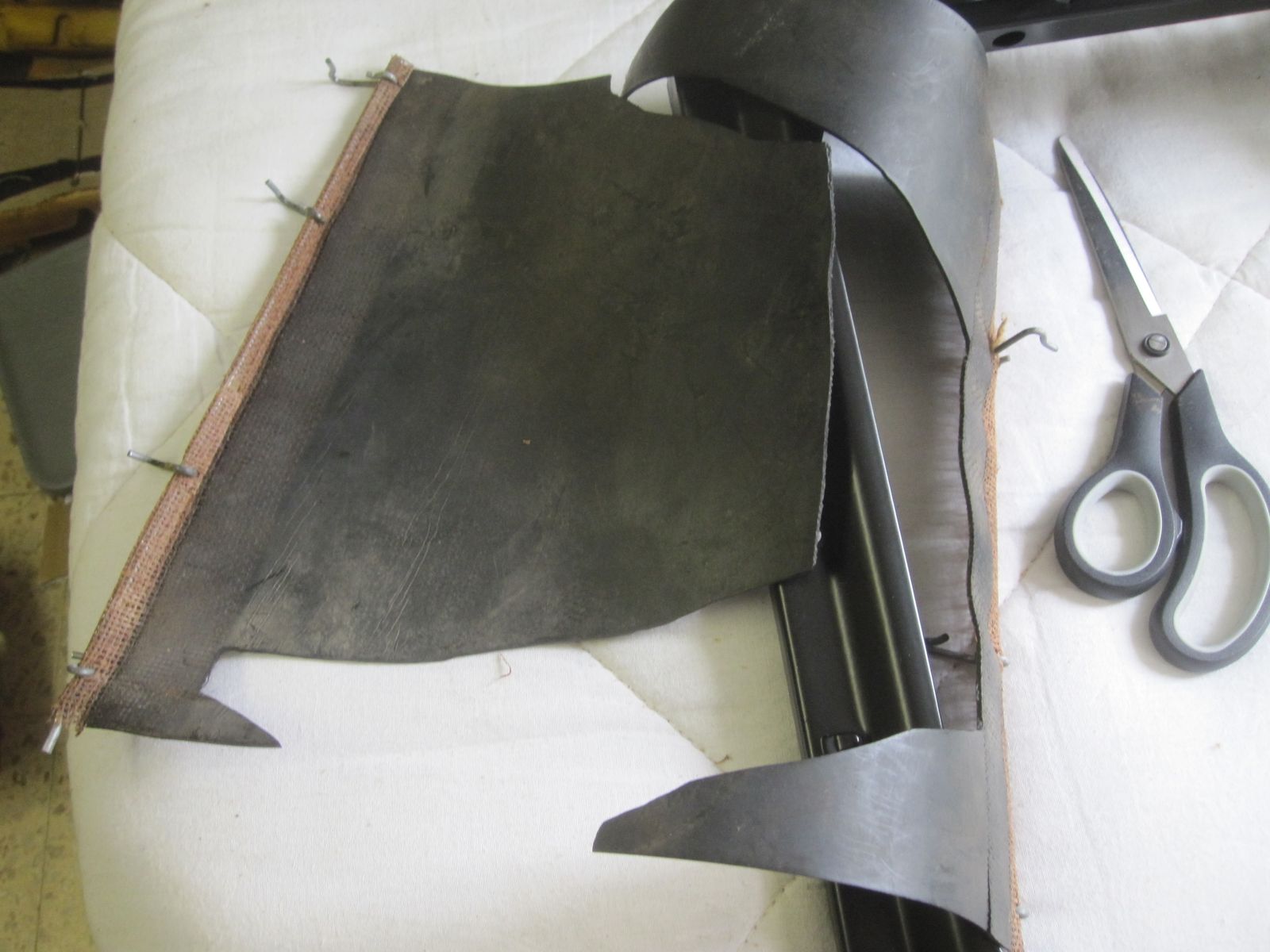

    Die ersten Reparaturen und Verstärkungen an den Seitenwangen von Sitz und Rücken wurden auch schon erledigt.
    In die Seitenwangen kam ein Echtlederstreifen,
    der den Schaum vor dem Bügel schützen soll,
    auf die Seitenwangen kam erst eine Lage Nessel,
    ein Leinengewebe,
    was bewirken soll, dass sich der Schaum durchs "BeSitzen" nicht in alle Himmelsrichtungen verteilt.
    Zum Abschluss noch einen Irokesen aus Diolenwatte.
    Die Watte erleichtert mir das Aufziehen des Bezugs und schluckt kleine Unebenheiten im Polster. :)

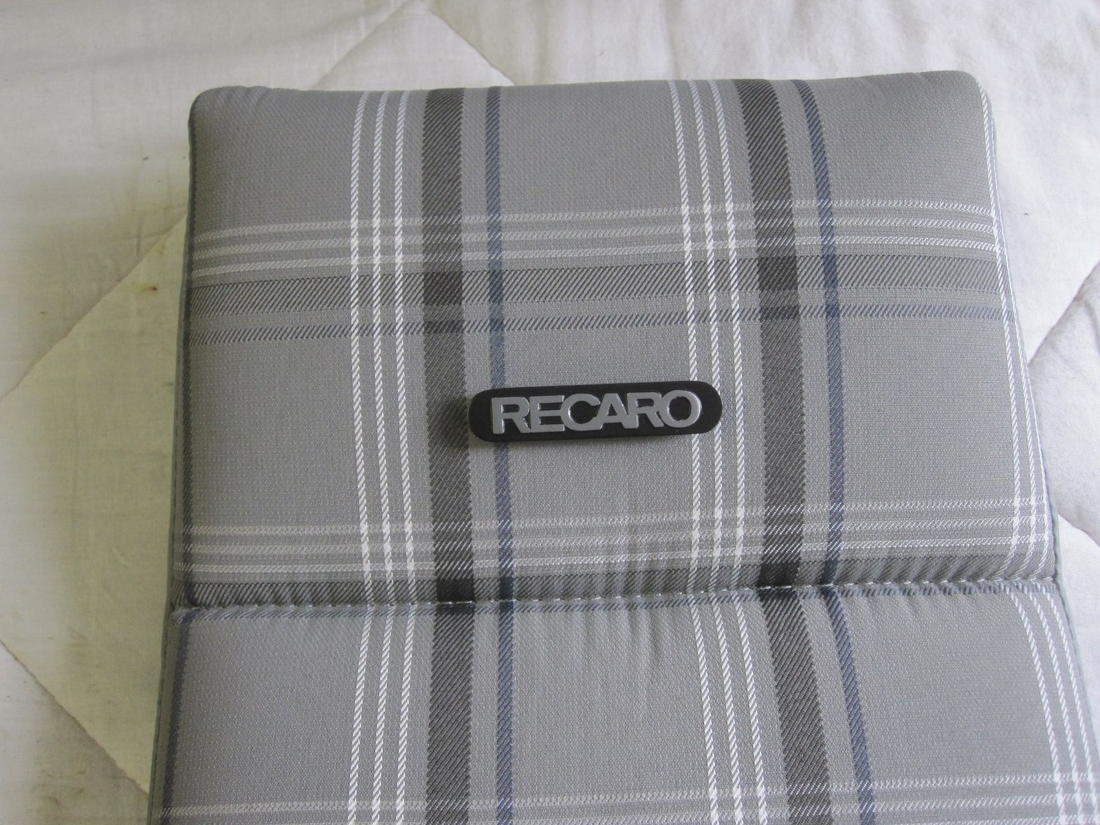

    Die Sitze mit diesem Bezug sind eher selten anzutreffen.
    Ist die Ausführung L mit elektrischer Konsole.
    Da es sich um einen späten Quartett handelt,
    war, wenn man Recaros bestellt hat,
    da das Sportline-Sitzmodell verschraubt.

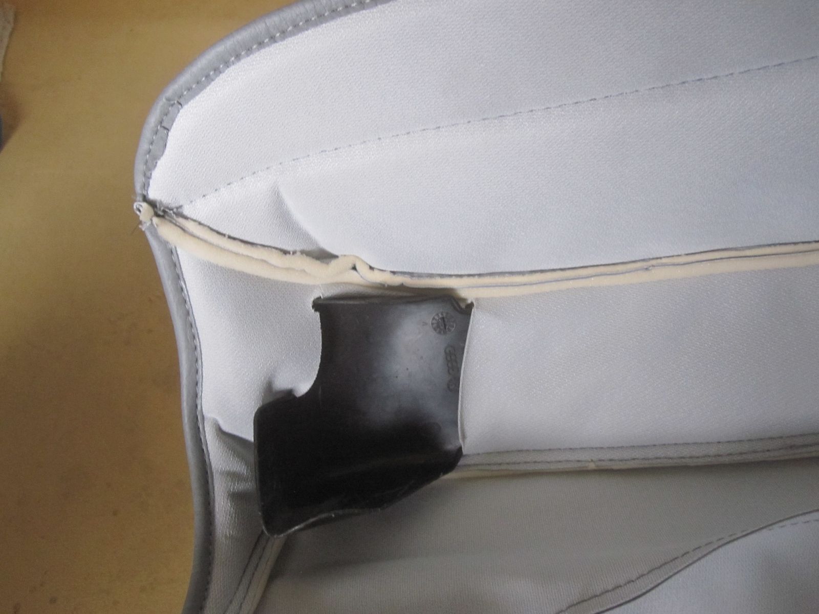

    (Die beiden letzten Bilder zeigen,
    das für das Spannteil des Sitzpolsters kein Kunstleder, sondern Seitenwangenstoff verwendet wurde
    und das oben an der Lehne keine doppelte Kappnaht gesetzt worden ist.
    Auch ist in der Kopfstütze ein Keder eingenäht.
    Das ist ein originaler Quartett-Recaro, kein von mir verbastelter!)

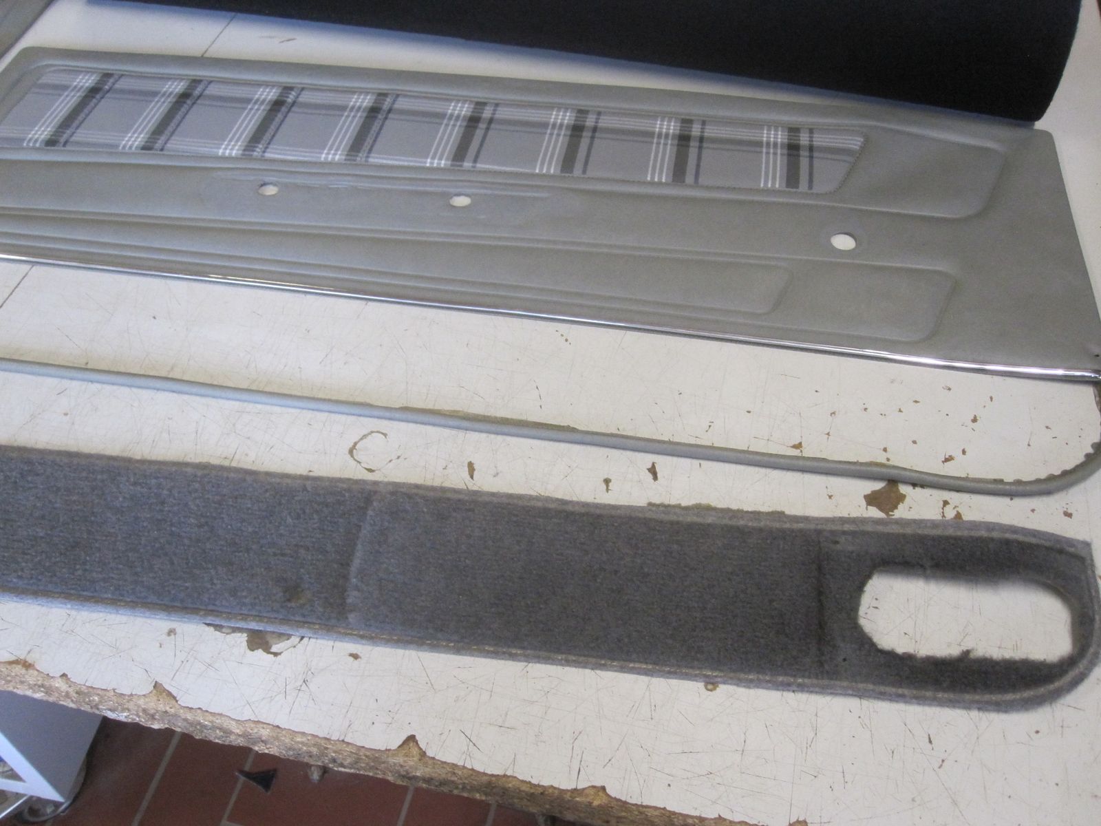

    Ich meine den hinteren Teil der Verkleidung mit der "eingeknickten" Ecke.
    Diese Verkleidungen hatte ich bei den Konsolen für die ersten Genesis-Recaros dabei gehabt
    und wurden von mir geflickt und mit Kunstleder bezogen.
    Gruss Futzy

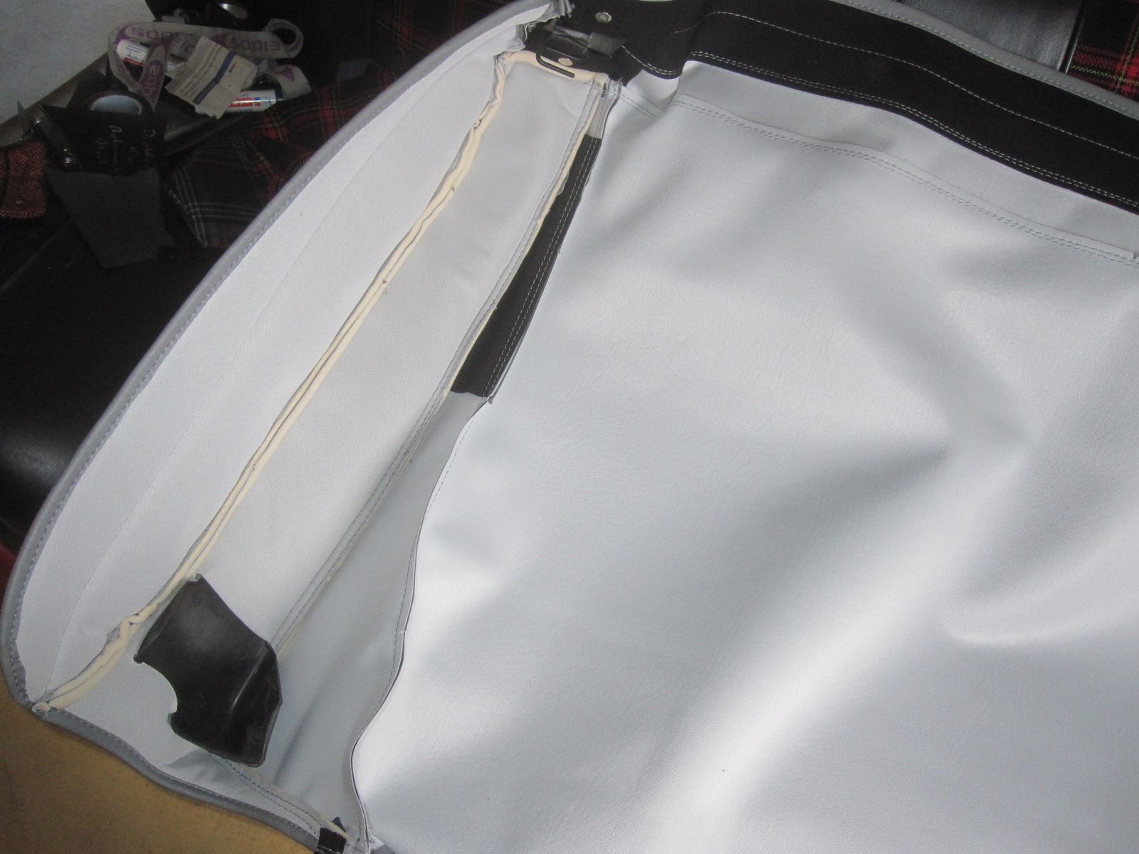

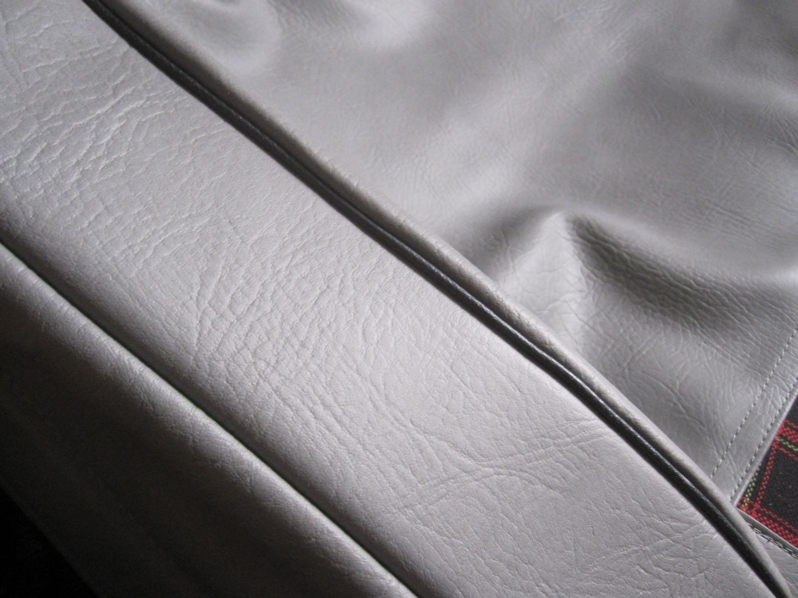

    Gibt’s ein Element wo das zum schauen den kleinsten Aufwand macht?
    Greife einfach zwischen die beiden Spannteile an der Sitzseitenwange.
    Also mit vier Fingern einer Hand unter das beige Kunstleder aussenseitig gehen
    und es ein wenig oder wenig mehr nach oben schieben.
    Das darf auch gern mit dosierter Gewalt geschehen...
    Dann sollte der originale Bezug schon etwas sichtbar sein.
    Oder eine Kopfstütze abziehen.
    Den Reißverschluß einfach aufziehen und den Bezug runterkrempeln.
    Gruss Futzy
    Das sieht nach K-Maniac Bezüge aus. Schau mal ob die originalen Bezüge drunter sind.
    Jupp.
    Sind drunter.
    Schaut mal auf die Sitzseitenwange Beifahrersitz.
    Da zeichnet sich der Keder des originalen Bezuges durch das Kunstleder ab.
    Oben an der Lehne genauso.
    Mann, Mann, Mann... ?(
    Ich würde die Kunstlederlumpen runterrupfen und die originalen Bezüge begutachten.
    Sehen diese noch gut aus, dann so lassen.
    Wenn der Fahrersitz wie üblich an der Wange durch ist,
    dann kann ich nach Ersatz schauen.
    Mache ich eh jeden Tag. ;)
    Mit Glück sind unter den K-Maniac-Bezügen auf den Tür- und Seitenverkleidungen noch die Bezüge ab Werk vorhanden.
    Dafür die Verkleidungen abnehmen und die Tackerklammern lösen.
    Gruss Futzy

    Es ist, wie es Frank89 geschrieben hat;
    Vom Quartett-Stoff gab es zwei Chargen oder Farbnuancen.
    Frank89
    Möchtest du hier das Bild mit dem Musterstück, was du an deinem Sitz angehalten hast,
    hochladen?
    Lanzeitlager
    Das beste wäre, wenn du noch zwei Kopfstützen mit Quartett-Stoff ergattern könntest.
    Denn wenn man neue Bezüge aus der dunkleren Meterware anfertigt,
    passen diese nicht so recht zur vorhandenen Ausstattung.

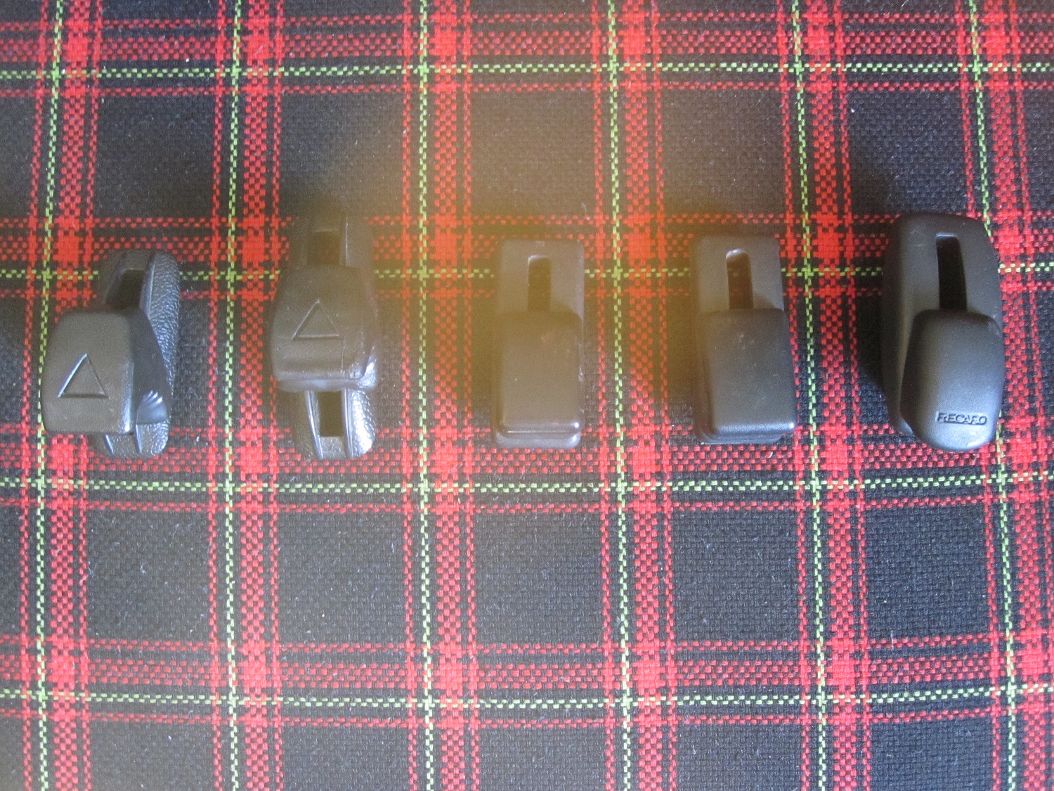

    Mich würde interessieren, wie die Befestigung und Aufnahme der Kopfstützen an der Rückbanklehne realisiert worden sind.
    Möchtest du davon ein Bild hochladen? :)
    Gruss Futzy

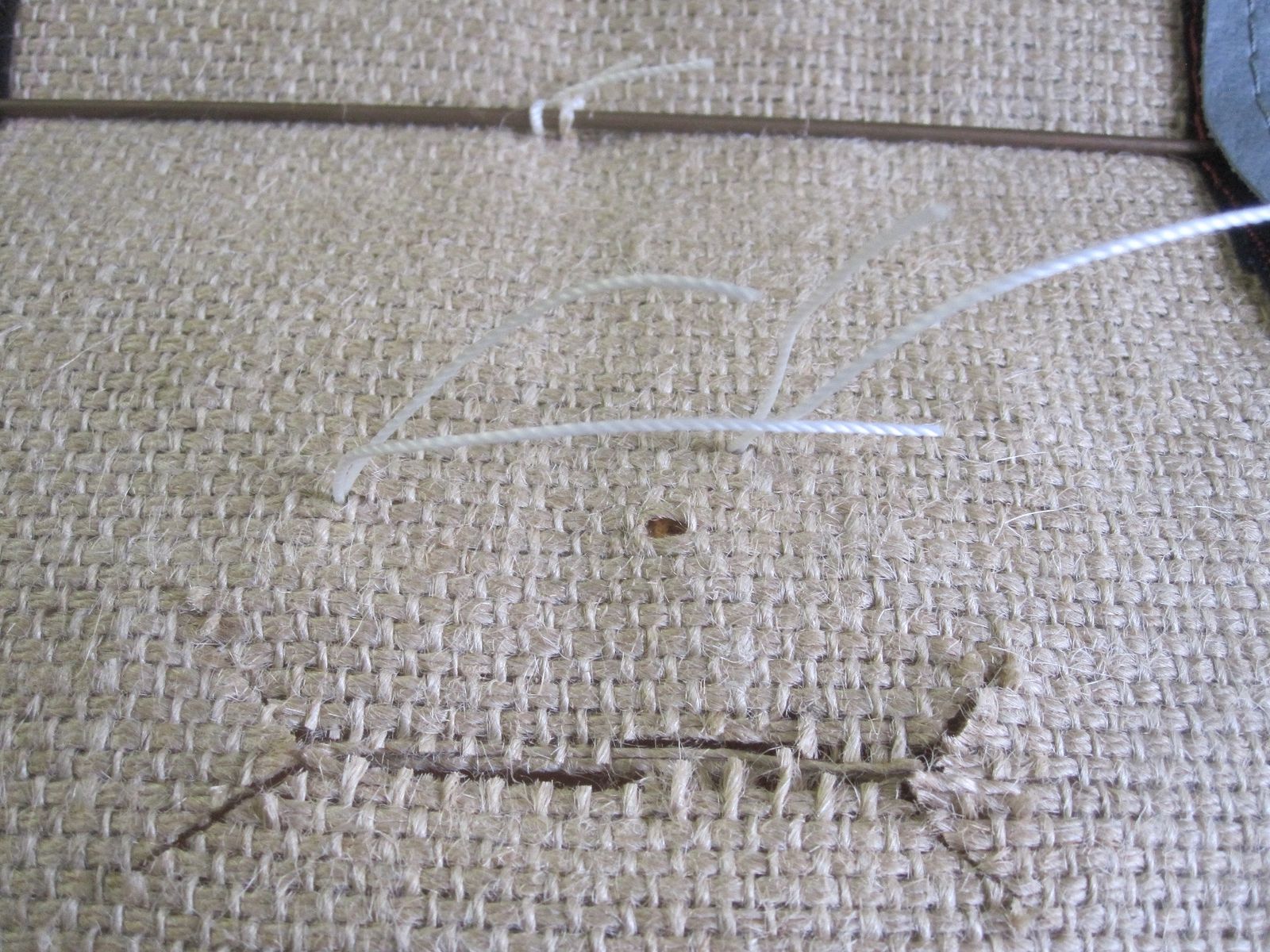

    Tag.
    Kommt aufs Baujahr an.
    Ab MJ84 wurden aussen auch die Streben/Stangen zum Einhaken in den Schaum verwendet,
    die auch bei den anderen Stellen Verwendung finden.
    Ab MJ?? wurden aussen "normale" Stangen -eher Drähte- verwendet,
    die mit Polsterklammern festgeklammert werden.
    Den Unterschied siehst du mittig in dem von dir markierten Bereich.
    Ist in der Mitte noch eine Drahtschlaufe zu finden,
    die aus dem Schaum herausschaut,
    werden Drähte festgeklammert.
    Viel Erfolg und Gruss
    Futzy
