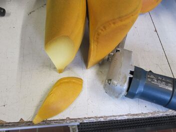

Eine Runde in der Waschmaschine bei 30°
und das meiste des angebröselten Schaumstoffes sollte sich verdünnisiert haben. ![]()

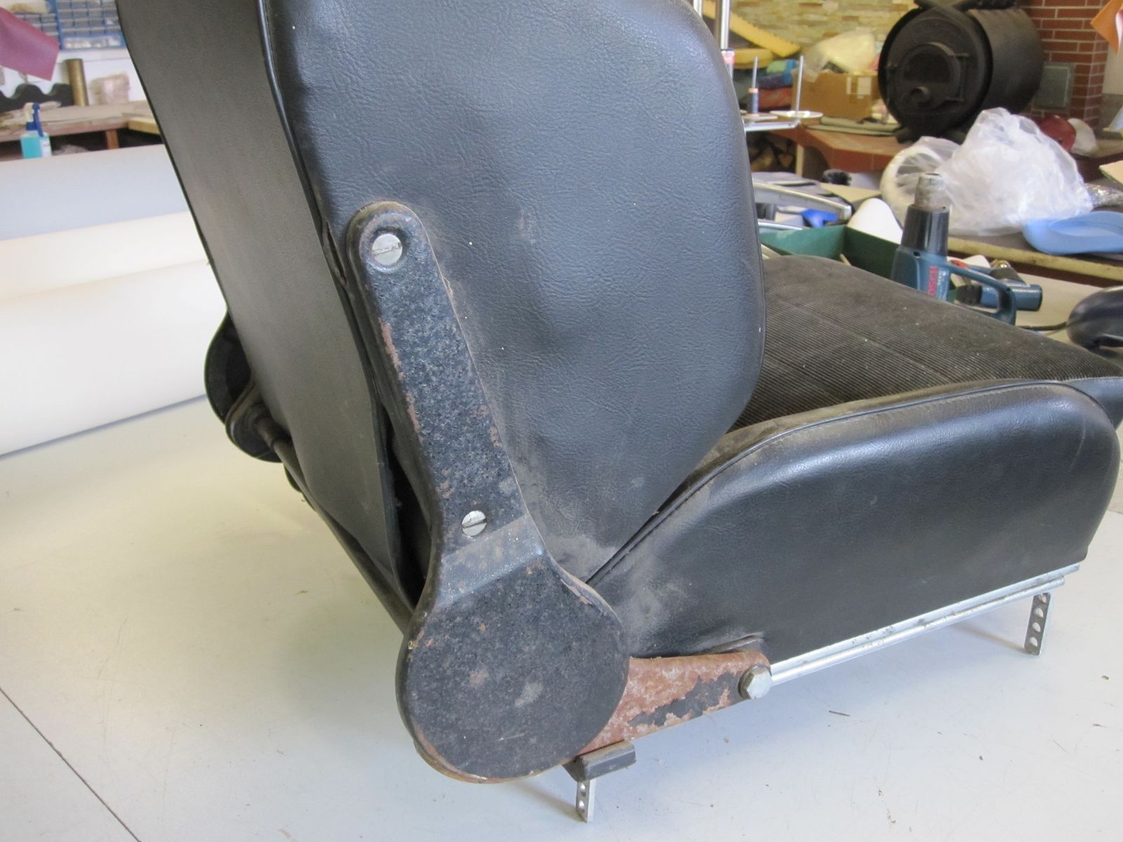

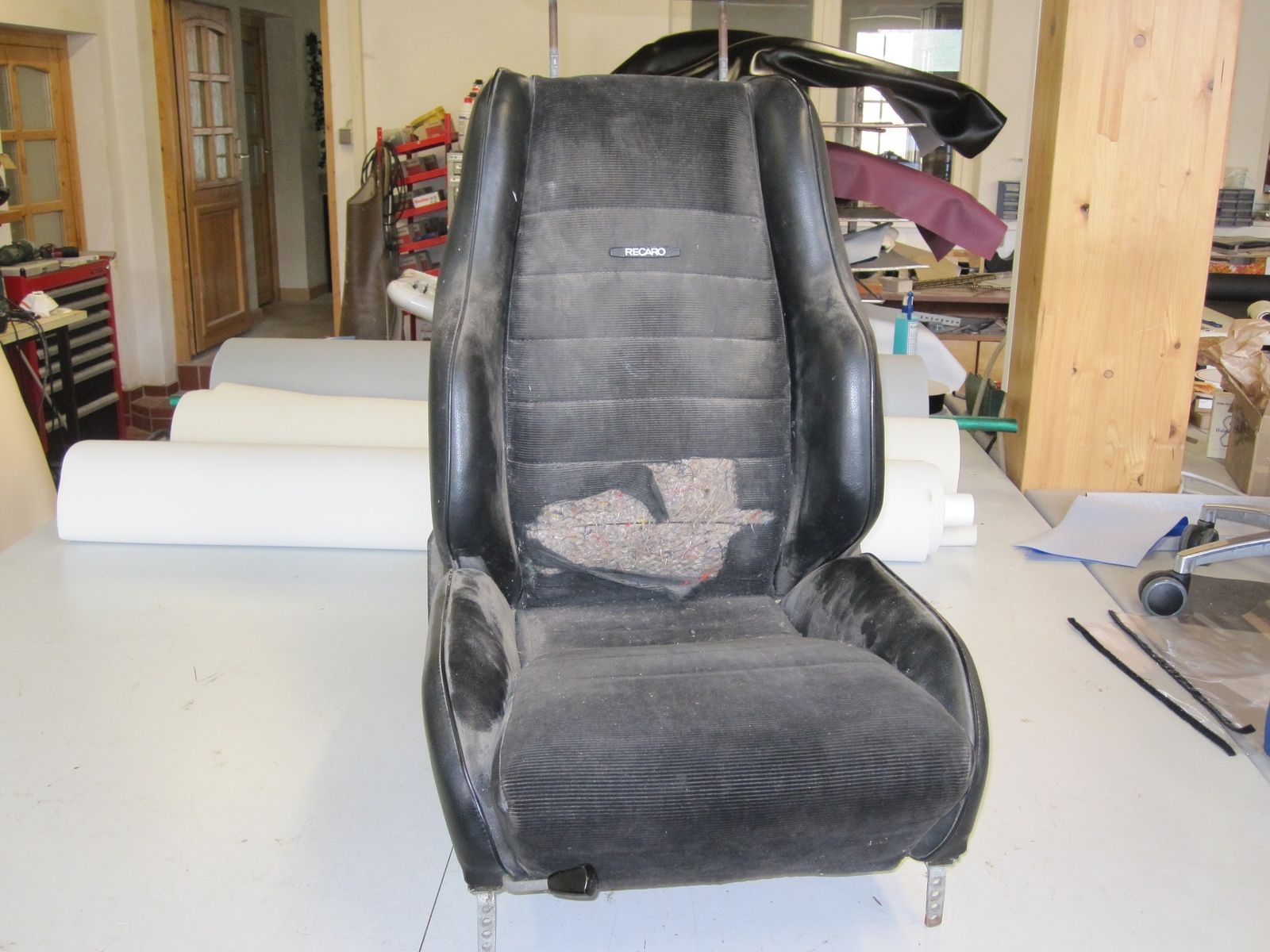

Meinst du sowas wie das hier?
Das ist der Recaro idealsitz N77 ohne die sogenannte Sitzrippenpolsterung,
die sich Opel für ihre sportlichen Innenräume gespart hat.
Mit der passenden Konsole passen die Sitze in den Golf.
Den passenden Aufkleber auf die seitlichen Verkleidungen,
die ABE für die Sitze als Kopie im Handschuhfach und alles ist tutti. ![]()

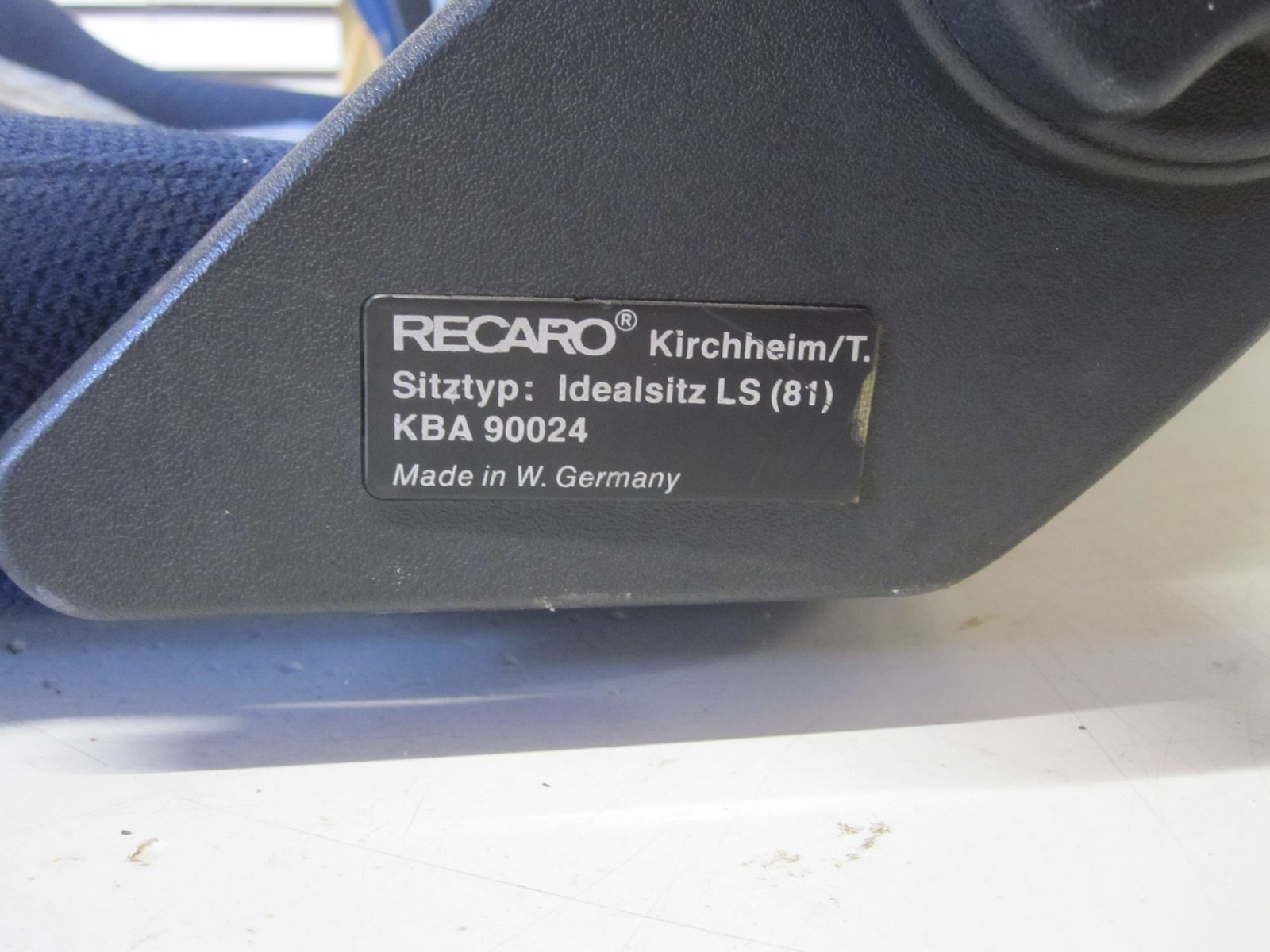

Denn der idealsitz N77 wurde von 1977 (daher die Zahl) bis 1981 gebaut.

..und stammen wohl von nem älteren Modell.
Werde mich jetzt auf die Suche nach diesen „Trägern“ machen..wohl aus nem Schlachter rausschneiden und bei mir wieder rein..
Die stammen dann wohl von einem geschlossenen Einser
und wurden einfach falsch in dein Cabrio reingebraten,
um die Verstellung der Sitze nicht ändern zu müssen.
Beim geschlossenen Einser sitzt der Rastbolzen aussen,
beim Cabrio ab MJ84 innen.
Ich habe ja oben geschrieben,
dass der Steg bei egal welchem Baujahr immer gleich ausgeführt worden ist. ![]()
Nur die Verstellung wurde geändert.
Die Lagerböcke gibts bei Kleinanzeigen zu ergattern:
Ob 25 Öcken pro Stück ein guter Preis ist weiss ich nicht
und müssen andere bewerten.
Spart aber Stress beim Beschaffen der Dinger. ![]()
Gruss Futzy
Welches Baujahr hat eigentlich deine Karosserie? Ich meine das hier noch nicht gelesen zu haben.
Falls der aus den frühen 80ern stammt kann es sein das der Lagerbock anders ist.
Ich habe eben bei verschiedenen Sitzen und Sitzwannen nachgeschaut.
Der Steg, der aufliegt und in den Lagerbock eingeschoben wird,
schaut immer nach Links, wenn man auf dem Sitz sitzt.
Ist also das angesprochene L, wenn man vorn auf den Sitz schaut.
Das ist bei Cabrio-Sitzen Baujahr 85 so
(die ich auf den Bildern auf beidseitige Längsverstellung umgebaut habe,
somit also bei beiden Bodengruppen passen)
und das ist bei Sitzen Baujahr 75 so,
als die Gurtpeitschen nicht am Sitzgestell,
sondern noch auf dem Mitteltunnel verschraubt waren.
Also wurde am Lagerbock im Auto rumgefummelt.
Gruss Futzy
Ist vielleicht der Lagerbock im Auto umgemodelt?
Und gehört diese gelbe Gleitschmierdingens nicht auf die Seite mit dem Rastbolzen?
Das muss doch gehen.
Gruss Futzy

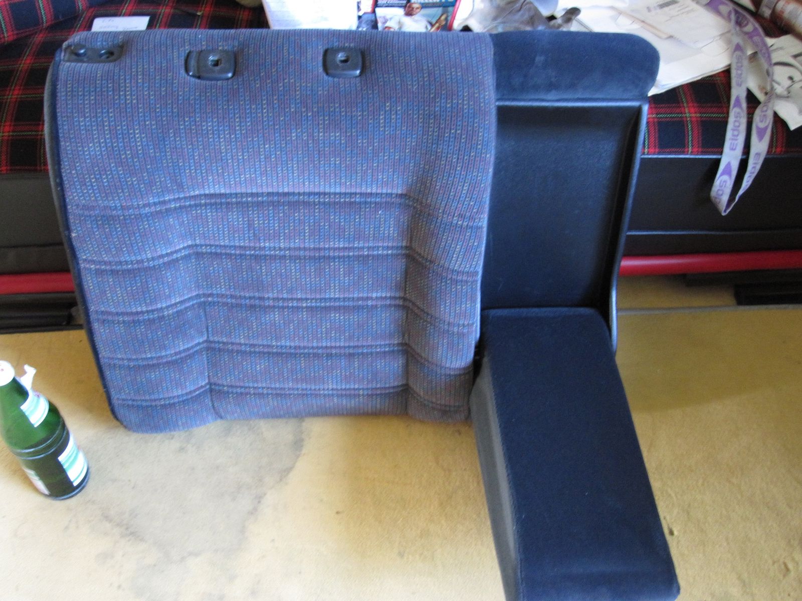

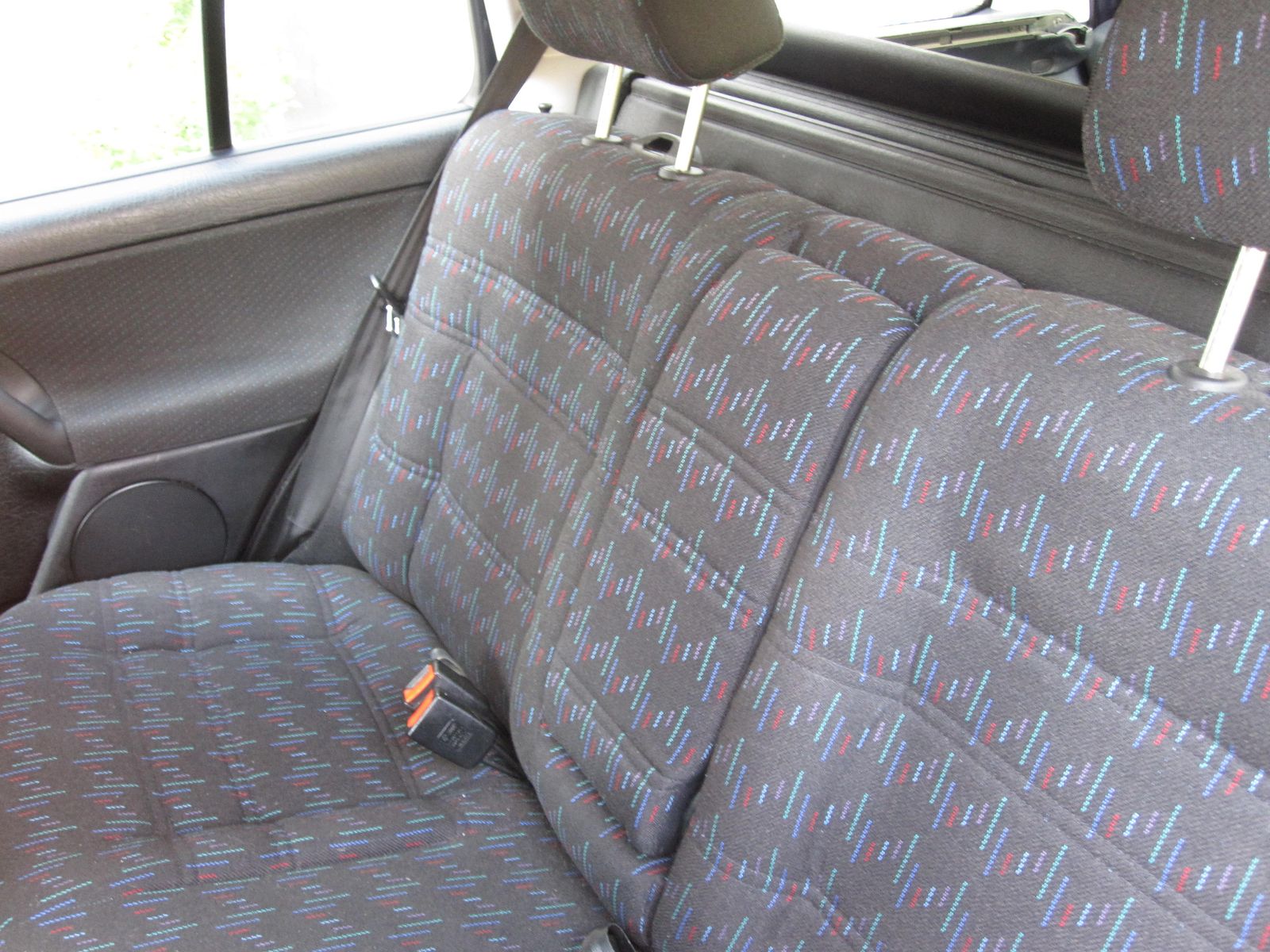

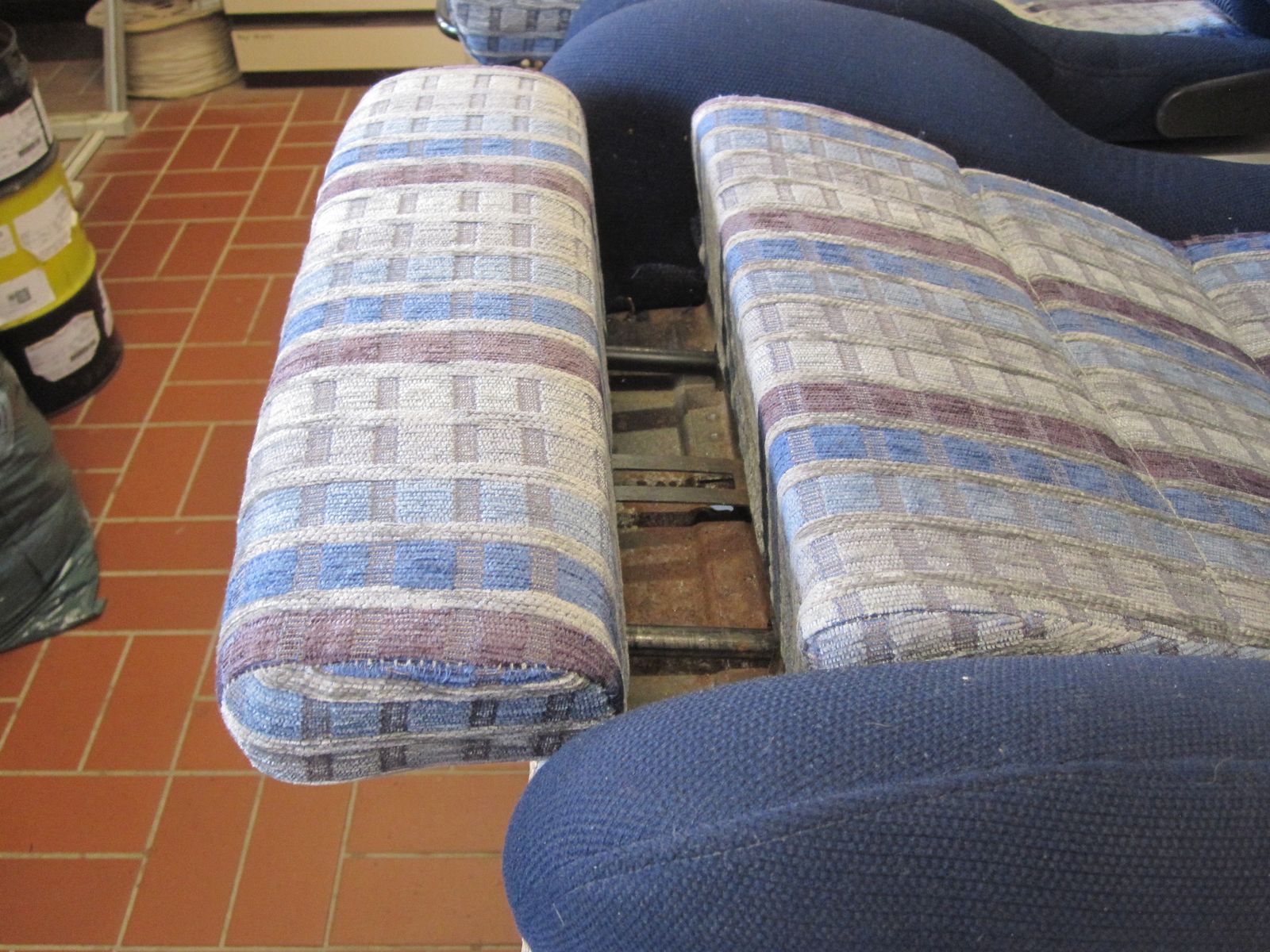

Die Rücksitzbank für den Quartett kommt ja auch noch an die Reihe.
Die Bezüge für Sitzfläche und Rückenlehne sind schon fertig genäht
und warten aufs Aufziehen.
Ich habe noch eine Rüba von einem Caribo liegen und würde die Bezüge da drauf würgen.

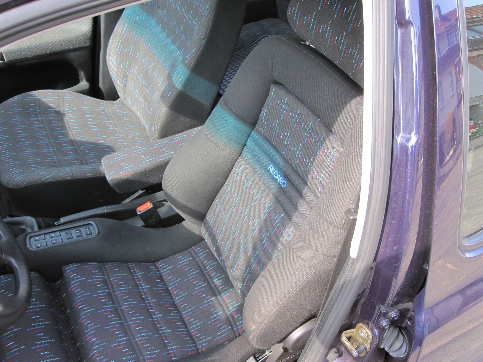

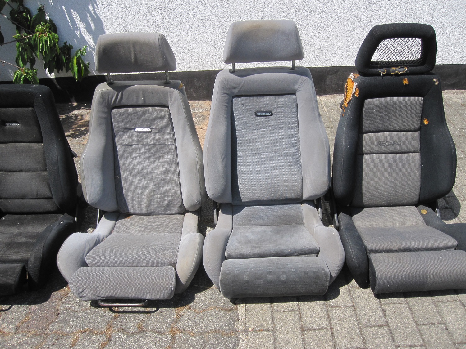

Hochheim Belmont Classic….. schöne Autos gesehen…..der Aigner hatte Recaros drin mit Original Bezugsstoff 😍
Gruß Stef
Diese hier?
Gruss Futzy

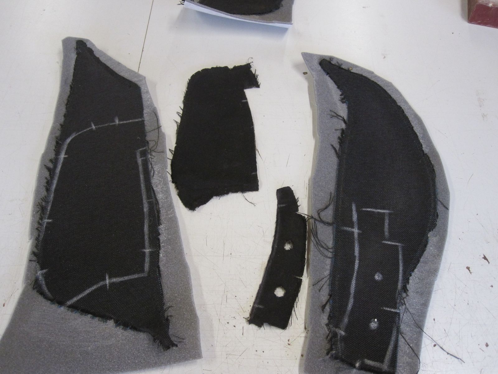

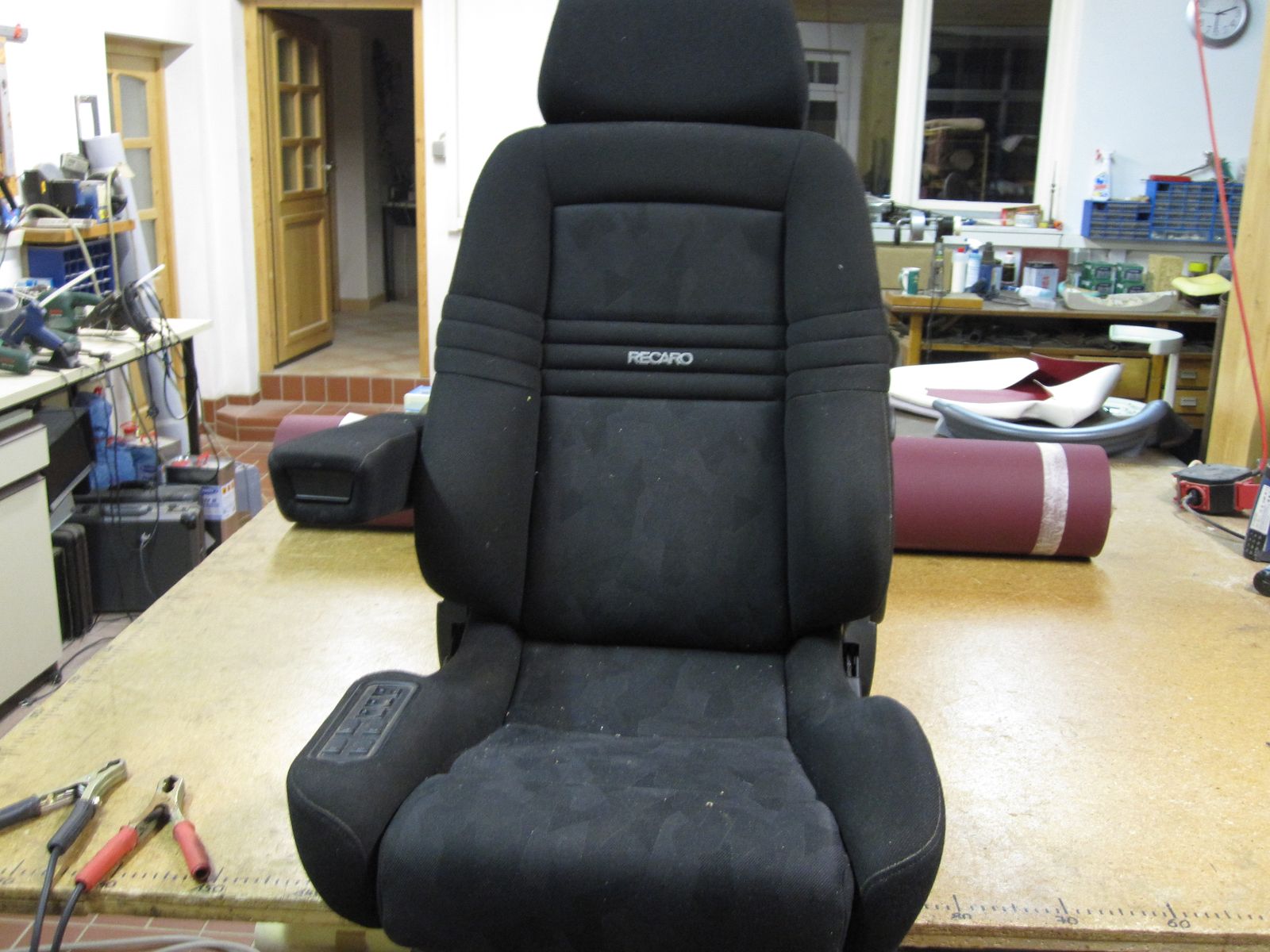

Die Matten kleben nun auf den Polstern,
Zeit, sich einem kleinen aber wichtigen Detail zu widmen.

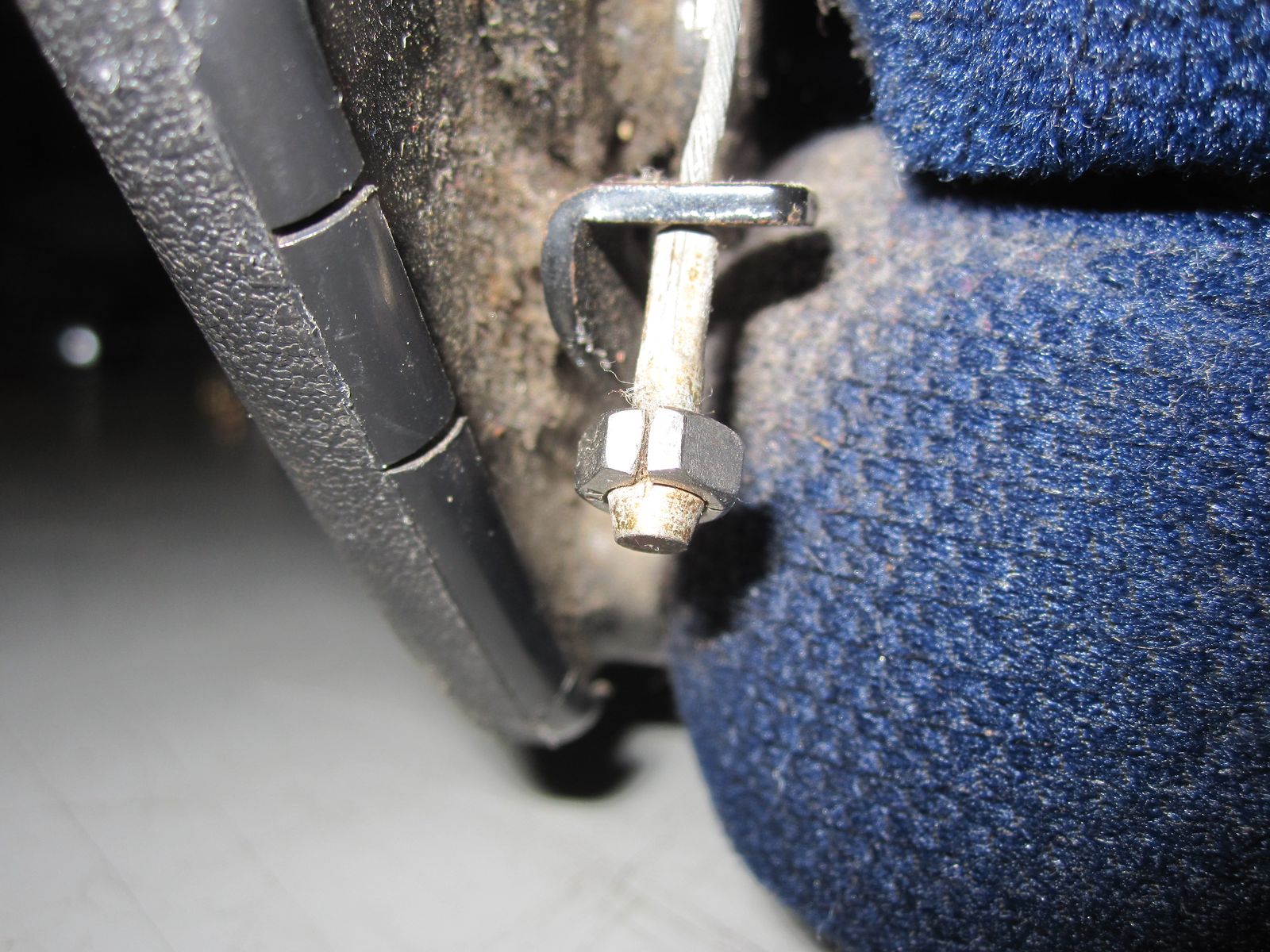

Ich habe zwei kleine Drähte in Federleinen eingenäht.
Diese befestige ich an den Blechschlaufen der Rückenwanne.
Warum?
Weil ich mit meiner Polsterklammerzange einfach nicht durch das Polster und anschliessend durch die
Blechschlaufen komme, um das Polster am Gestell zu sichern.
Deswegen verknote ich,
bei egal welchem Recaro,
einen Gegendraht hinter dem Rückenpolster.
Fertig sieht das dann so aus.
Für das Einsetzen der Blenden und Entriegelungsknöpfe drehe ich die Lehne weit nach vorn.
So steht die Lehne von selbst auf der Vorderkante Schenkel und Verriegelungshaken.
Dadurch ist der kleine Hebel nicht mehr unter Spannung
und ich kann die Öffnung freischneiden und die Blende und den Knopf aufdrücken.
Das Kabel der Rückenheizung wird nach vorn über den Aufsteckbolzen geführt.
Dann lässt sich die Lehne auch weiterhin klappen. ![]()

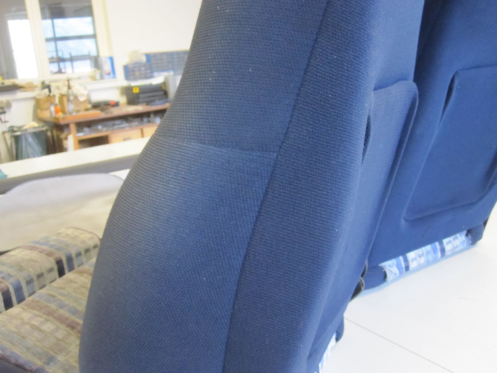

Fertig bezogen sieht der Fahrersitz,
der LS84,
dann so aus.

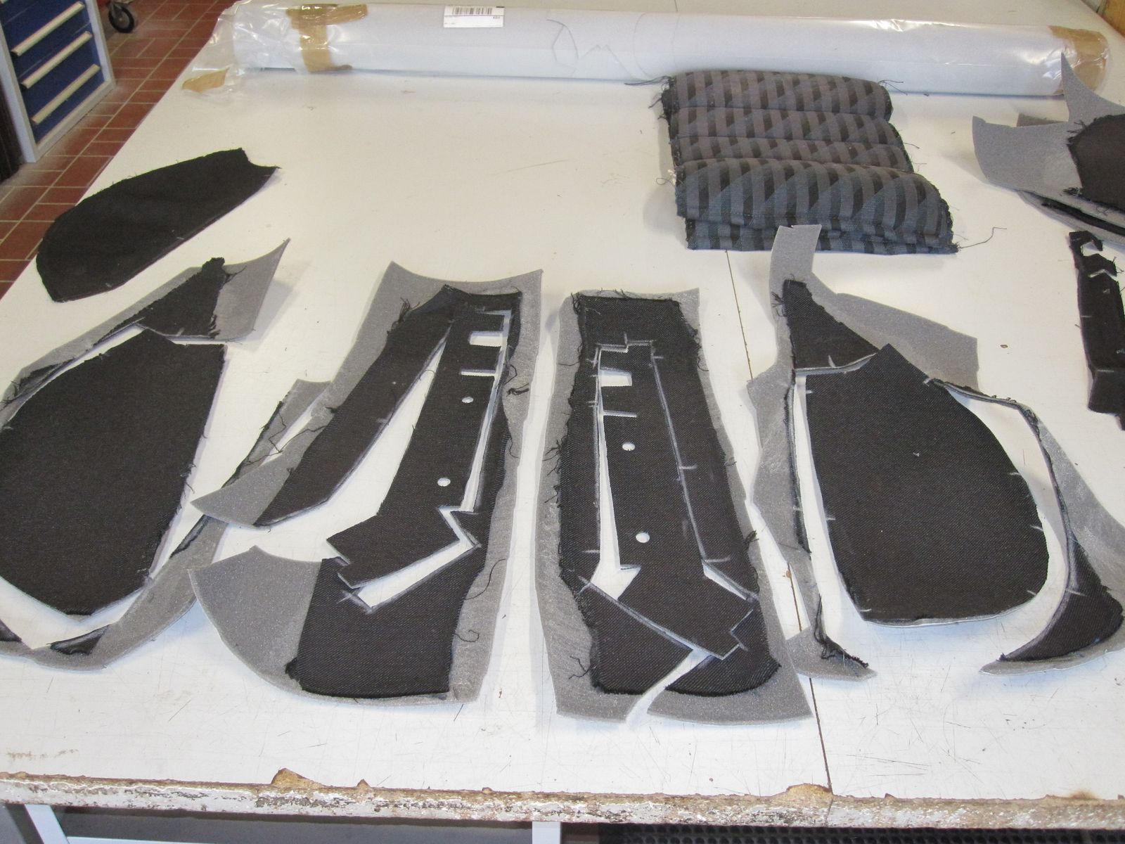

Am Dienstag war ich bei meinem Stickereiminister
und habe die Rückenmittelbahnen bearbeiten lassen.
Am Donnerstag wurde dann zugeschnitten.
Da Acki sich für eine Sitzheizung entschieden hat,
wurden die Polster und die Heizmatten dafür vorbereitet.

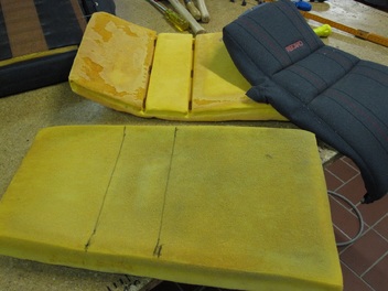

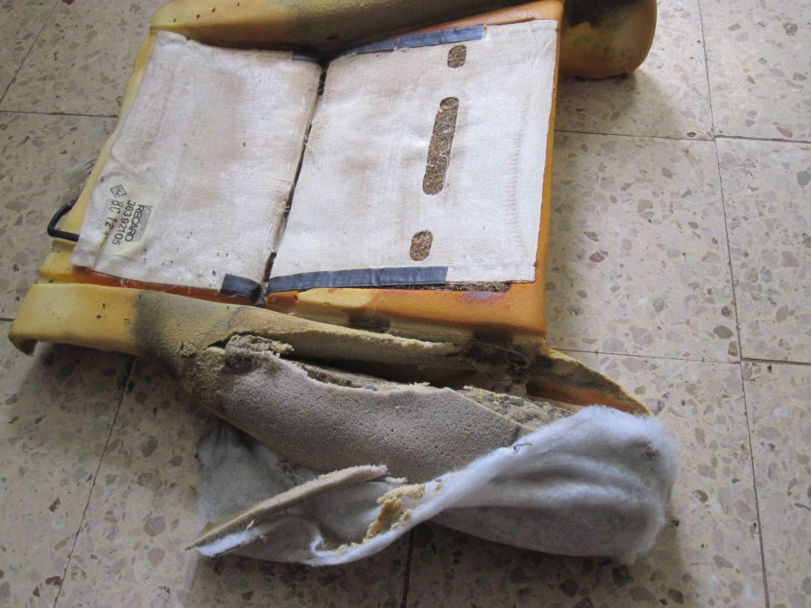

Die Lage Reisswolle muss runter.
Diese dient(e) als Unterpolsterung und für den Bezugsstoff als Schutz vor dem Schaumstoff,
um den Radiereffekt zu vermeiden.
Nach dem Auspacken...
...die Heizmatten auflegen und die Einzüge anzeichnen.
Fürs Sitzpolster ist die Heizmatte zu lang und muss gekürzt werden.
Und bitte die Matten nicht verwechseln oder verkehrt auf die Polster kleben. ![]()
40er Löcher stanzen.
Anschliessend das beigelegte Klebeband aufkleben und 20er Löcher stanzen.
Das Klebeband muss sein,
da die Carbonheizmatten keinen Kontakt zu den Spanndrähten im Polster oder im Bezug haben dürfen.
Fertig zum Aufkleben.
Und zwar so.

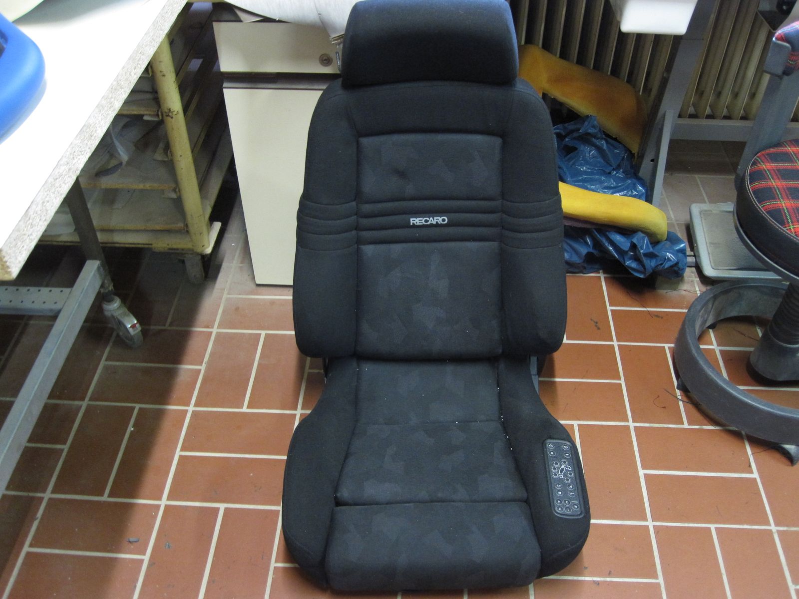

Der momentane Stand der GTI-Recaros sieht so aus.
Sitzpolster sind soweit fertig.
Richtig ins Gestell einhaken kann ich die Bezüge aber nicht,
da zuerst die Kabel und die Schläuche wieder angeklemmt werden müssen.
Die Rückenwannen müssen noch geschweisst und bearbeitet werden,
erst dann kann ich mit dem Aufziehen fortfahren.

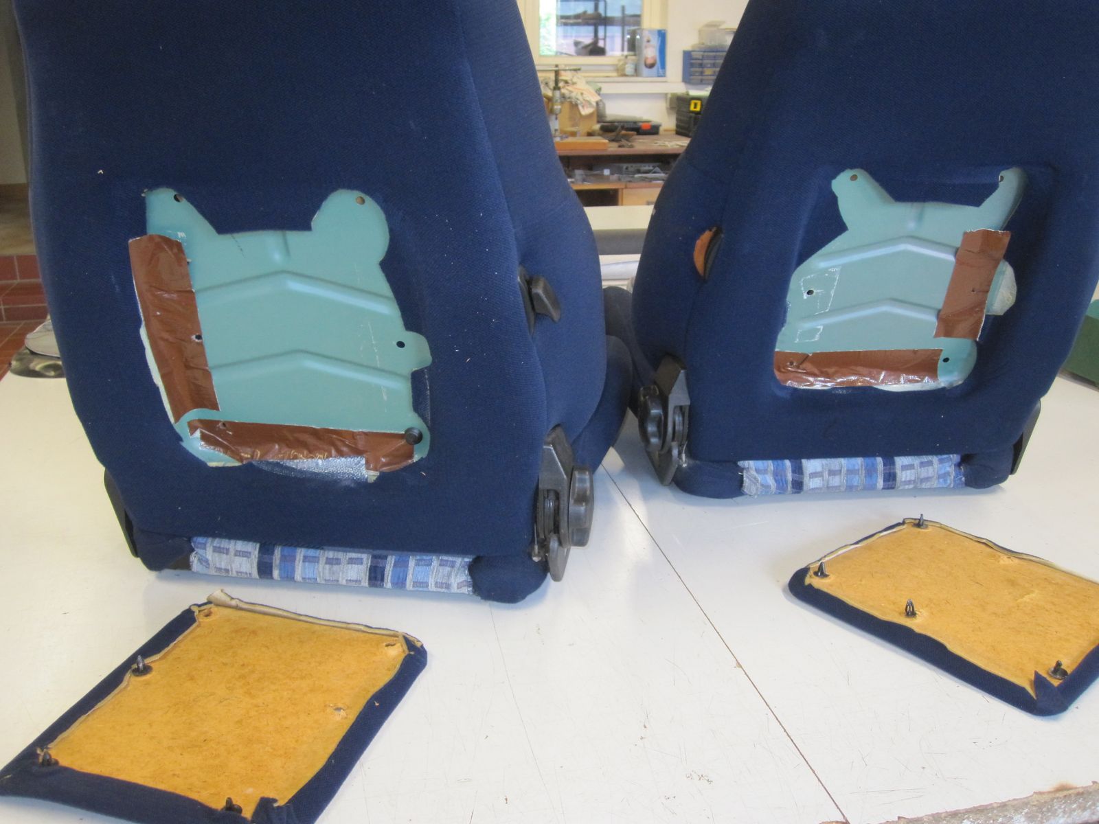

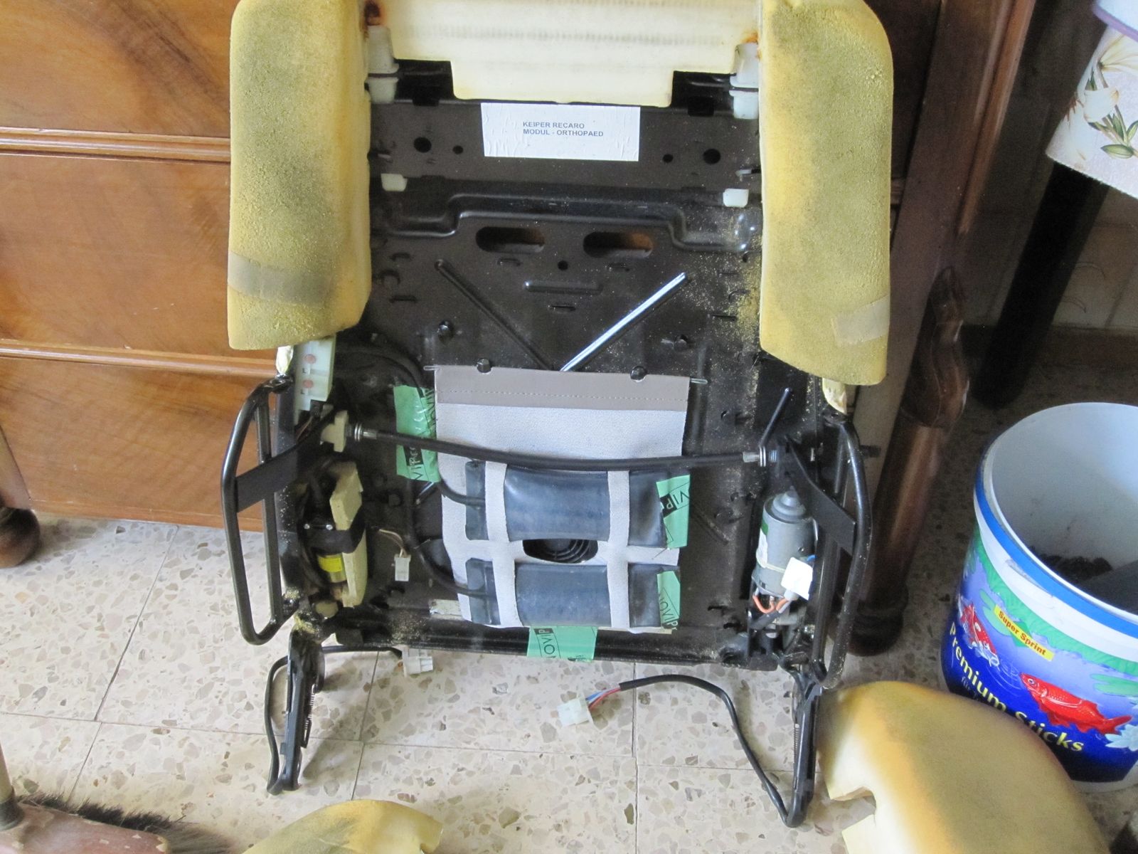

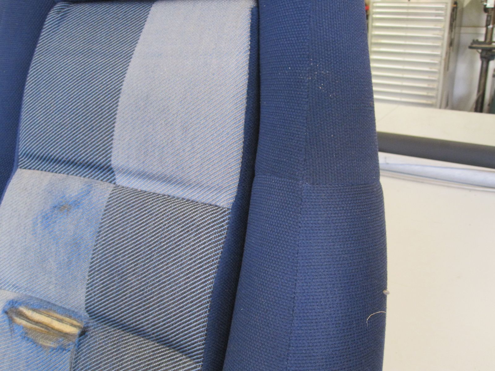

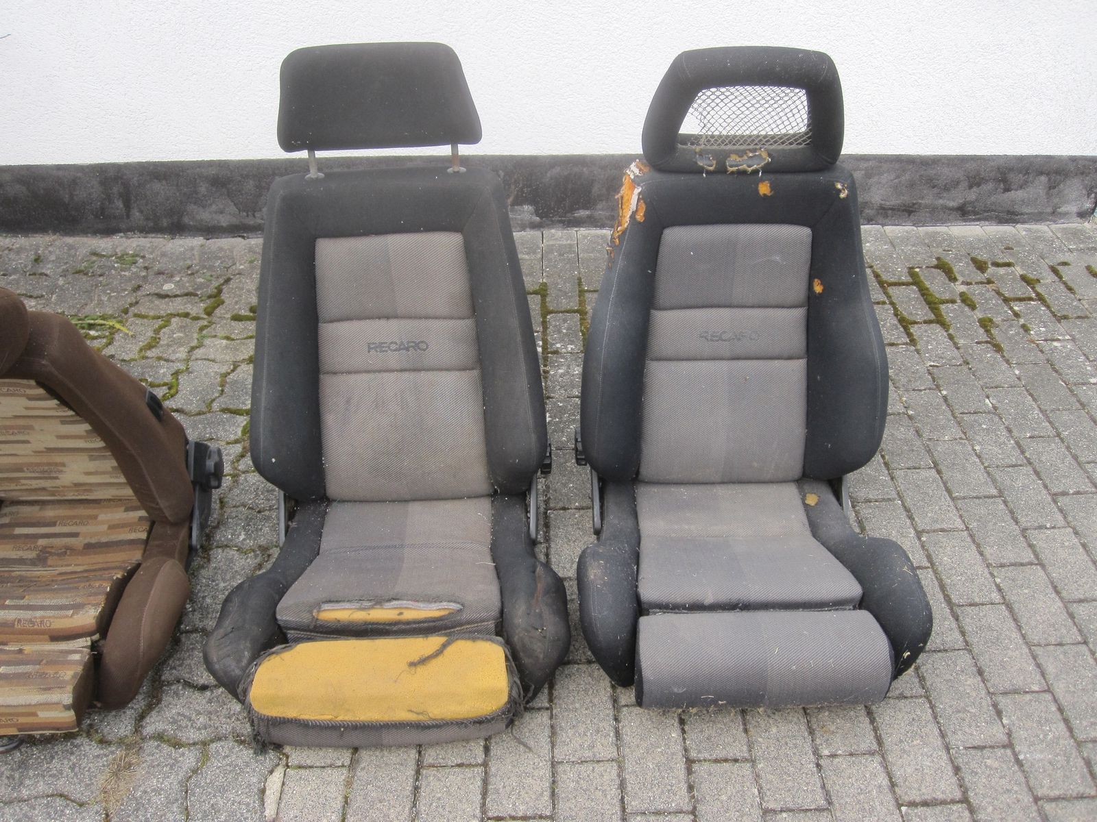

Zerlegt. ![]()

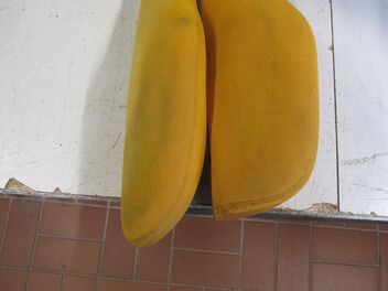

Den Schaum der Oberschenkelauflage habe ich gedämpft.
War noch einiges rauszuholen.
Wahrscheinlich habe ich damals den Bezug einfach zu knapp genäht.
Bei den Sitzseitenwangen musste ich auf eine Ersatzwange zurückgreifen.
Die innere Wange fällt früher nach hinten ab.
Hat also eine andere Form als die äussere Wange.
Das möchte ich aber so nicht haben.
Die Ersatzwange hat die passende Form zur Aussenwange.

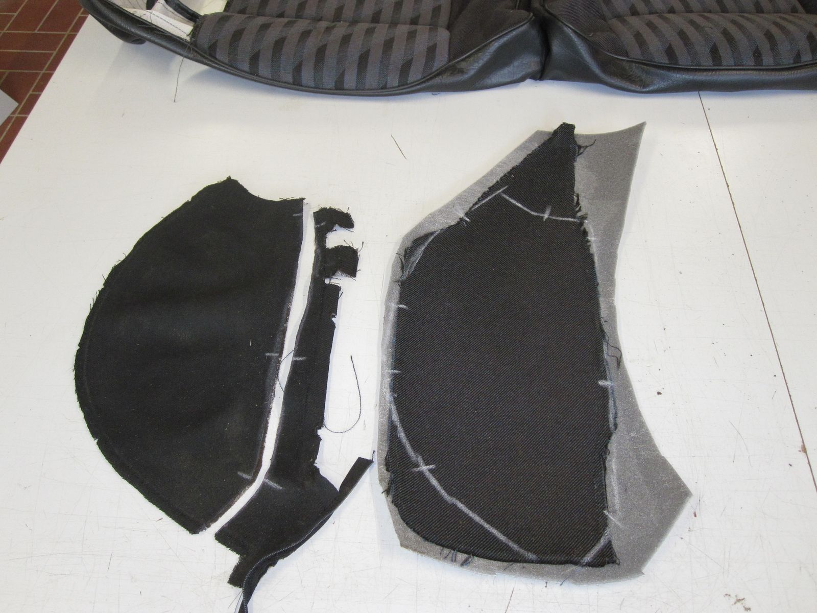

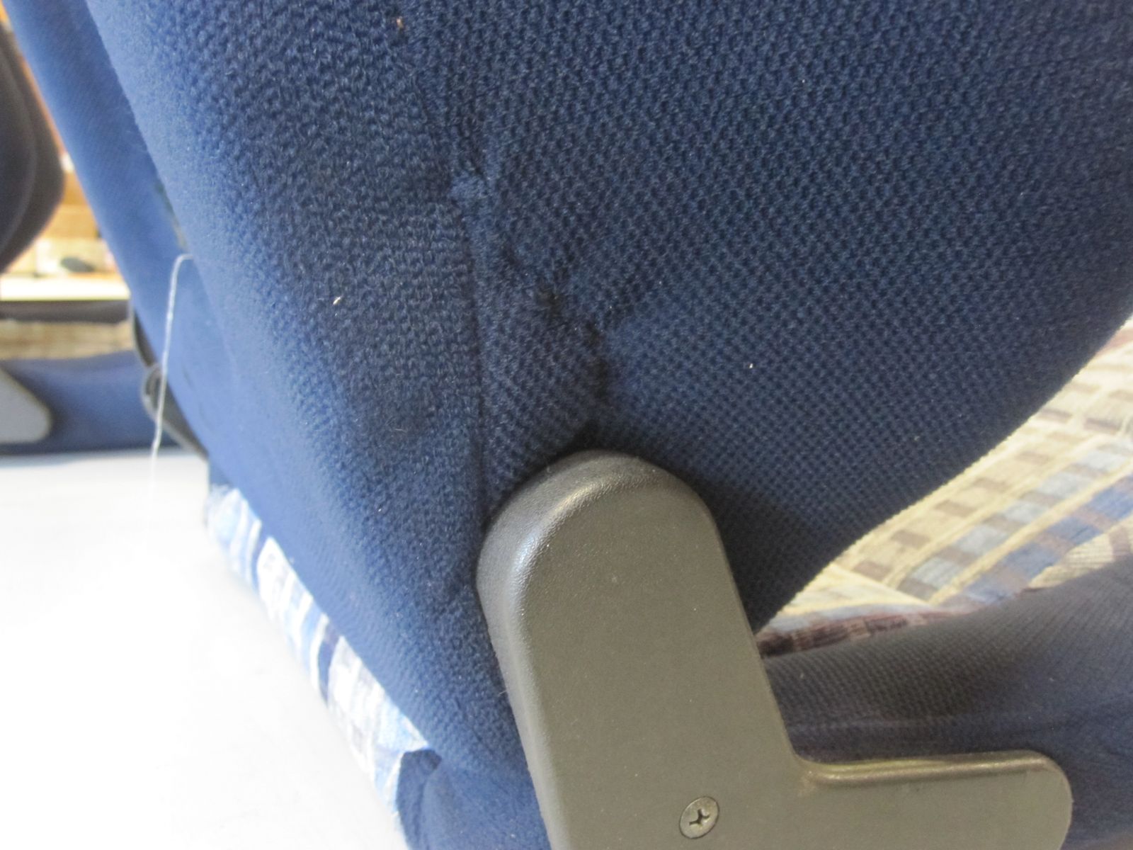

Die Aussenwange habe ich auch vom Federleinen befreit und anschliessend gedämpft.
Nach dem Runterziehen der äusseren Wange kommt eine Lage Federleinen zum Vorschein.
Verstärkt habe ich damals schon.
Auch von innen, wie das Bild mit dem Lederstreifen zeigt.

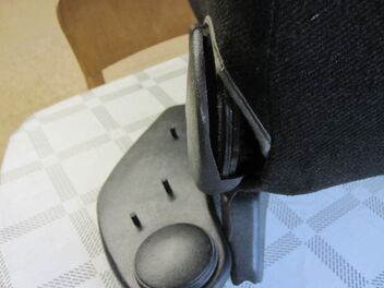

Nach dem Abschrauben der grossen Verkleidung auf der Rückseite...
...kann man ein Datum erkennen.

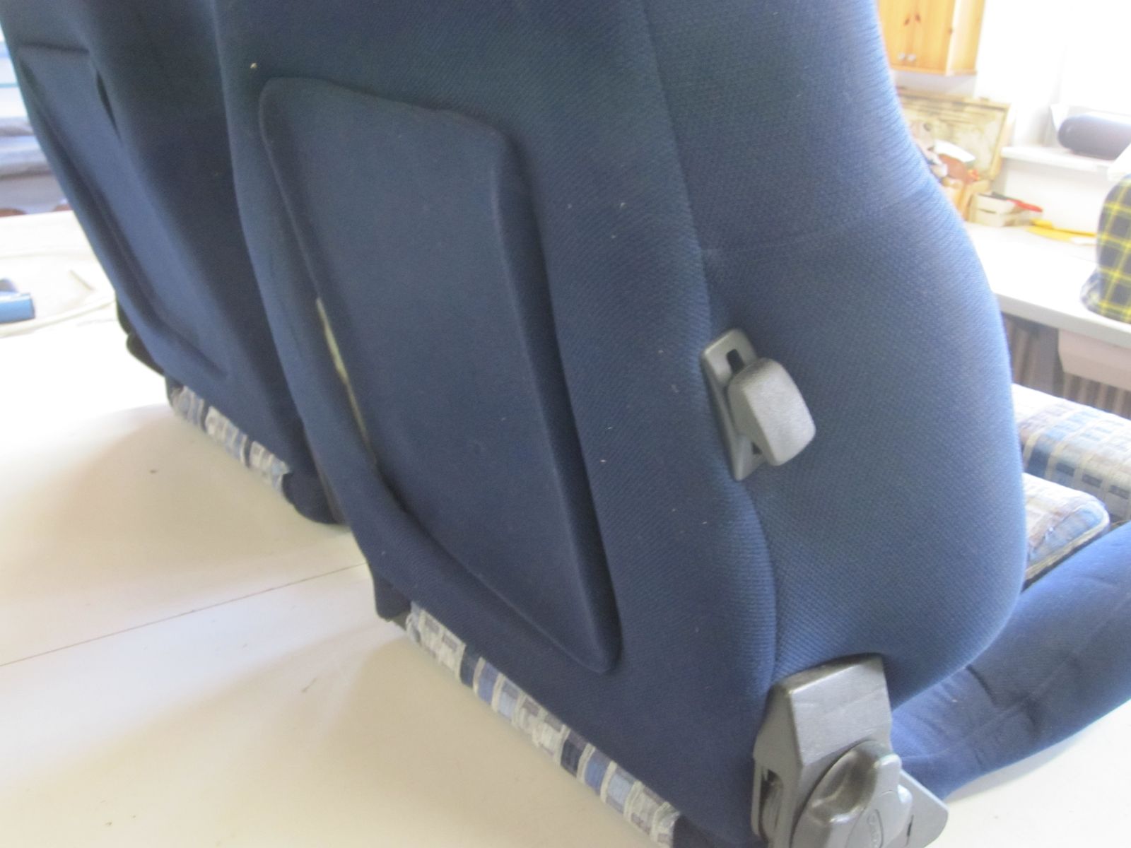

Dann werden die Bezüge der unteren Seitenwangen entfernt.
Zuerst die kleinen Plastikprofile aushebeln
und dann die Wangen runterziehen.
Danach den Bezug der oberen Seitenwangen bzw der Schulterunterstützung.
Krumm ist die Wanne nicht
hat aber einen Riss im Blech vorzuweisen.
Noch eine Schweissnaht, die mein Nachbar ziehen muss. ![]()
Der Lederstreifen in der unteren Seitenwange tut weiter seinen Dienst und bleibt drin.

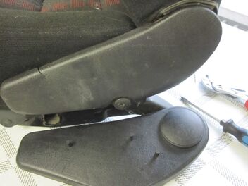

Ab Werk sind die Schrauben mit Loctite eingesetzt.
Man wollte halt auf Nummer Sicher gehen.
Dummerweise wusste ich das beim ersten Zerlegen nicht.
Also habe ich die Schrauben damals abgeknackt und durch falsche Exemplare ersetzt.
Passende Schrauben habe ich aber in meinem Fundus.
Auf der Innenseite ist eine grössere Verkleidung verschraubt.
Hinter dieser befindet sich noch eine Schneckenfeder (nennt man das Ding so?).
Diese soll wohl der Rückenlehne bzw dem Motor beim nach vorn fahren helfen,
wenn der Sitz in die Liegeposition verstellt war.
Passende schwarze Ösen für die Spannteile der Seitenwangen hatte ich damals leider auch nicht zur Verfügung.
Alles ziemlich hemdsärmelig.
Weiter ging es mit der bekannten Schrauberei und Blechnasen Aufbiegerei.
Die Verspannung des Bezugs im Gestell der Oberschenkelauflage sieht heutzutage auch etwas anders aus.
Beim Sitzpolster habe ich im vorderen Bereich auch schon ein neues Stück eingesetzt,
da das erste zu abgeschabt gewesen ist.

Der Fahrersitz der GTI-Recaros wurde zerlegt.
Frühwerke, für dich man sich heutzutage schämen muss. ![]()
Na immerhin habe ich schon einen Gegendraht auf der Rückseite des Rückenpolsters für die spätere Klammerung im Gestell verknotet.
Die Montage der Rückenplatte ist im original mit druckknopfähnlichen Nieten ausgeführt.
Diese habe und hatte ich nicht,
somit habe ich die Rückenplatte damals verschraubt.
Nun ja...
Der Keder hatte von Anfang an einen Knick.
Kommt ja eh weg. ![]()
Die originale Federmatte ist irgendwann im Rennbetrieb bei Forza Motorsport 3&4 gerissen
und wurde durch eine Matte von einem späteren Recaro ersetzt.
Leider ist die Matte zu lang/tief, sodass die vorderen Haken nicht zu befestigen sind.
Kommt auch raus und wird durch Gurte ersetzt.
Den Sitz angeschlossen und durchgefahren.
Die Lordose pumpt Luft und die Lehne lässt sich verstellen.
Sehr gut. ![]()
