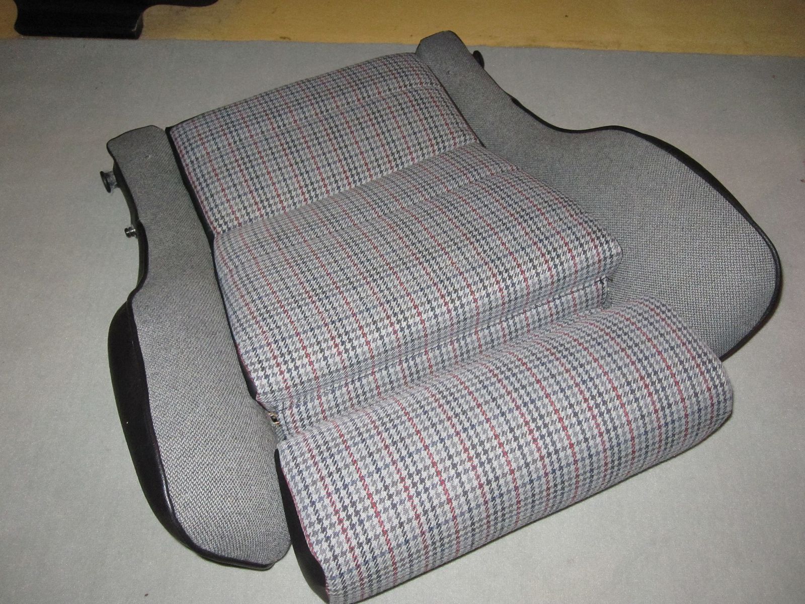

    Zerlegt. :)

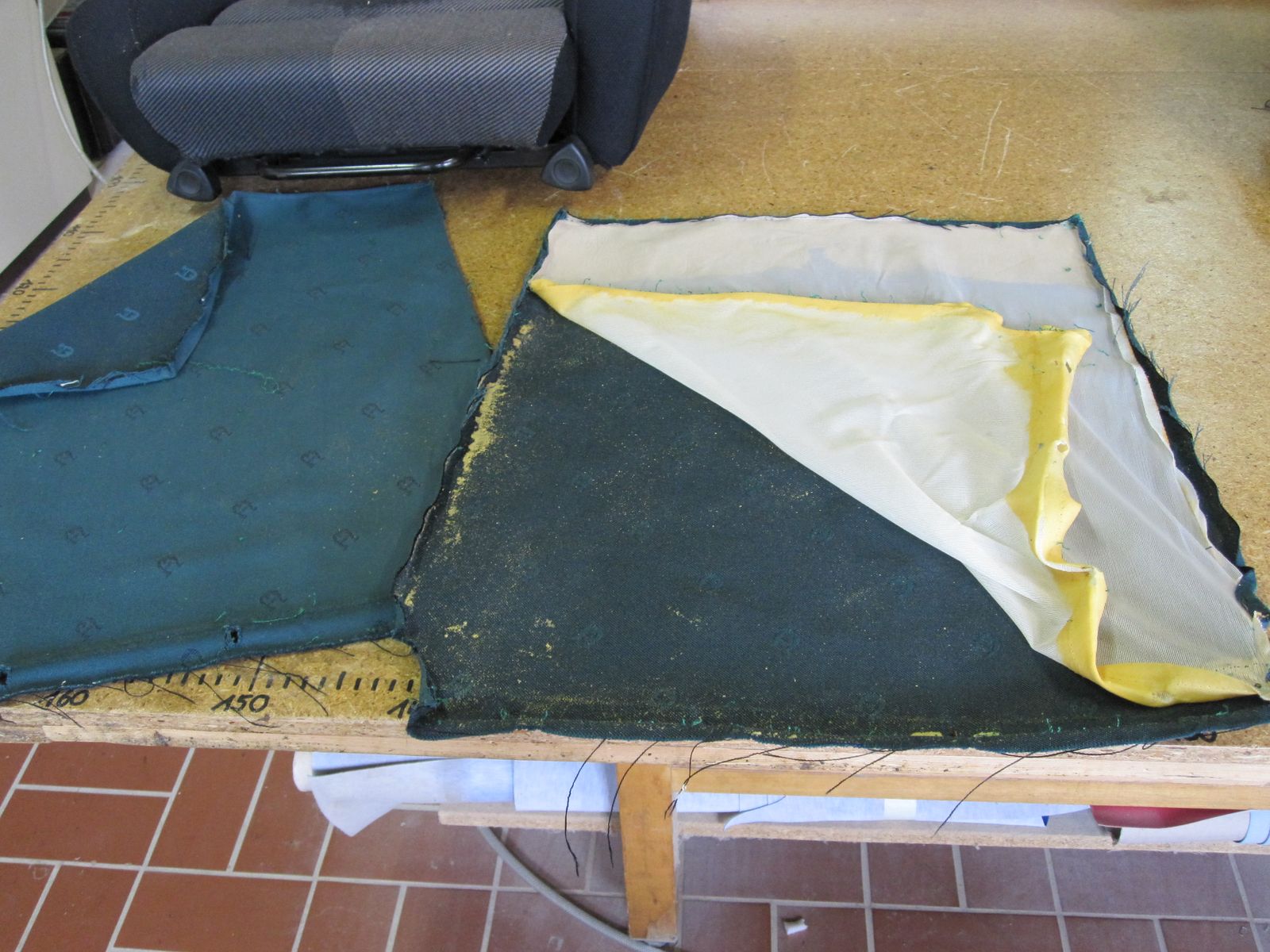

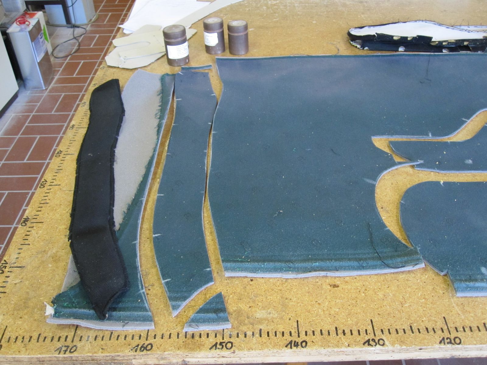

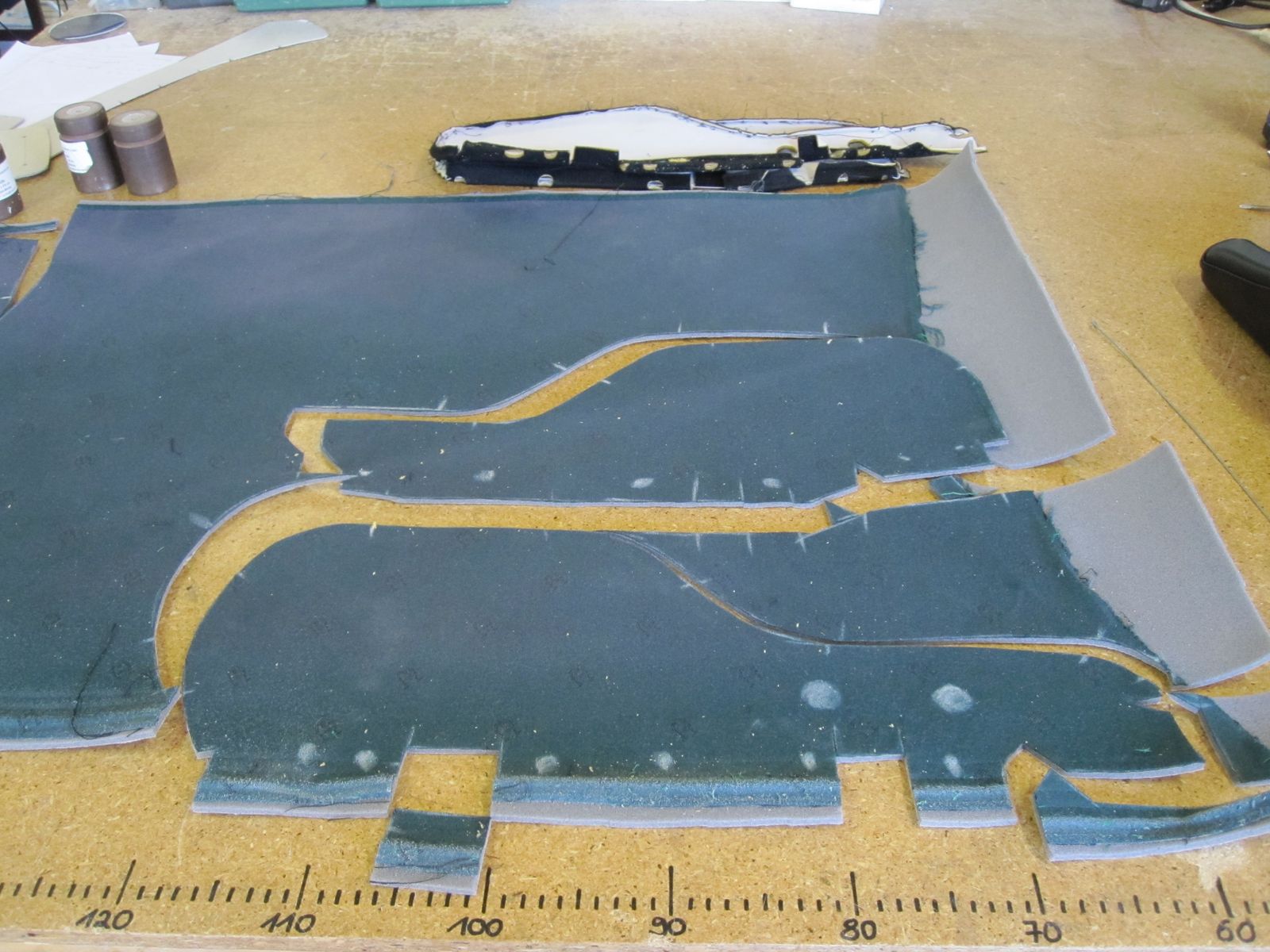

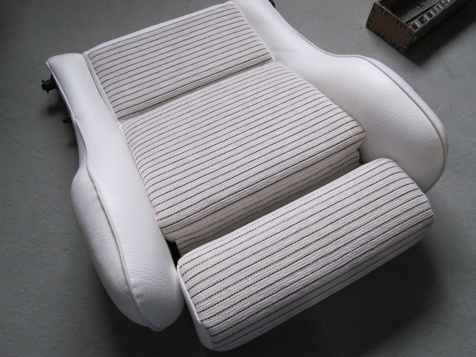

    Den Schaum der Oberschenkelauflage habe ich gedämpft.
    War noch einiges rauszuholen.
    Wahrscheinlich habe ich damals den Bezug einfach zu knapp genäht.
    Bei den Sitzseitenwangen musste ich auf eine Ersatzwange zurückgreifen.
    Die innere Wange fällt früher nach hinten ab.
    Hat also eine andere Form als die äussere Wange.
    Das möchte ich aber so nicht haben.
    Die Ersatzwange hat die passende Form zur Aussenwange.
    Die Aussenwange habe ich auch vom Federleinen befreit und anschliessend gedämpft.
    Nach dem Runterziehen der äusseren Wange kommt eine Lage Federleinen zum Vorschein.
    Verstärkt habe ich damals schon.
    Auch von innen, wie das Bild mit dem Lederstreifen zeigt.

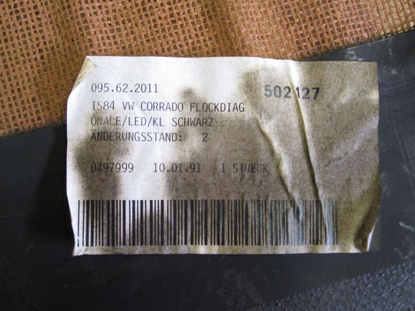

    Nach dem Abschrauben der grossen Verkleidung auf der Rückseite...
    ...kann man ein Datum erkennen.

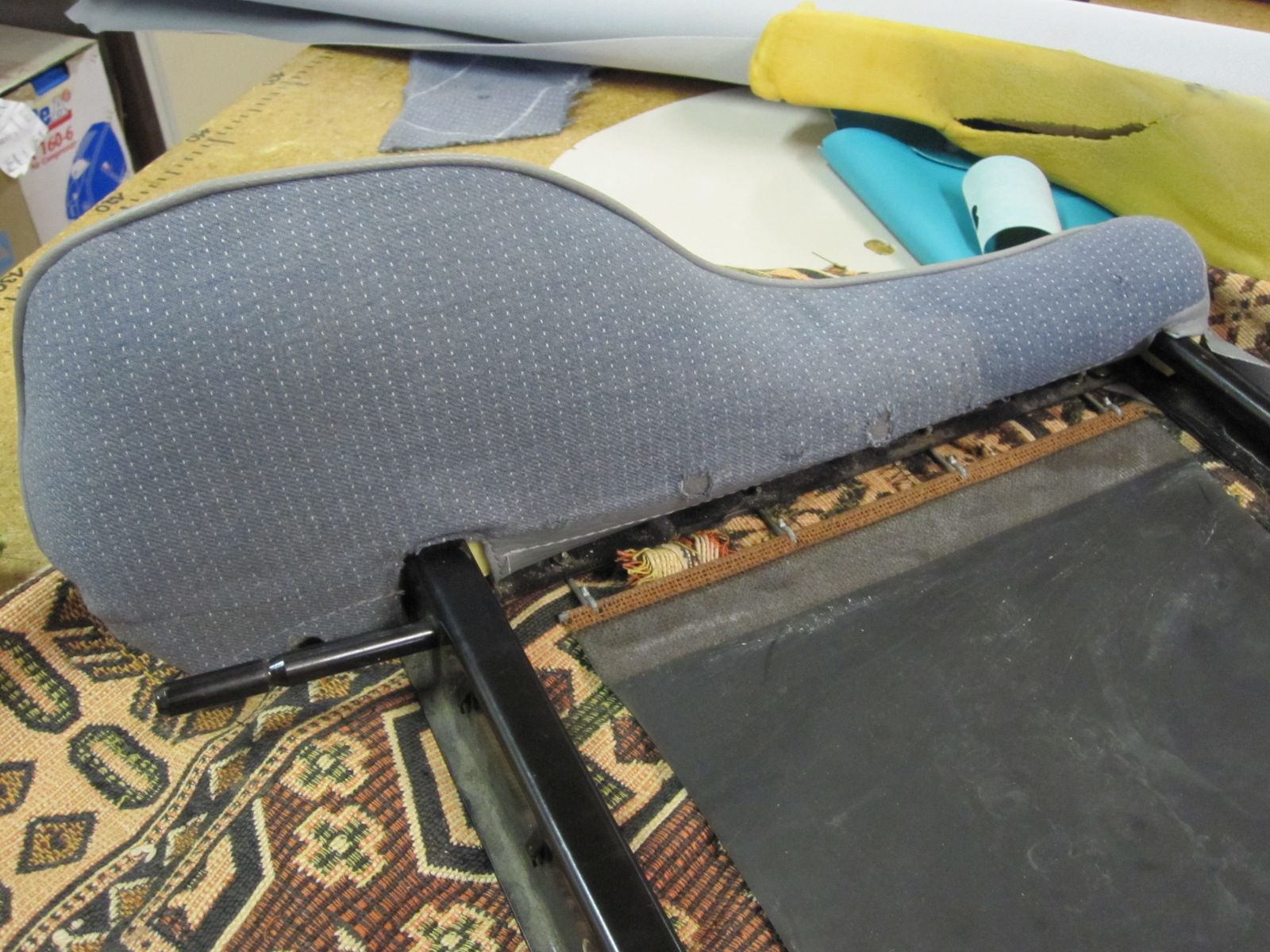

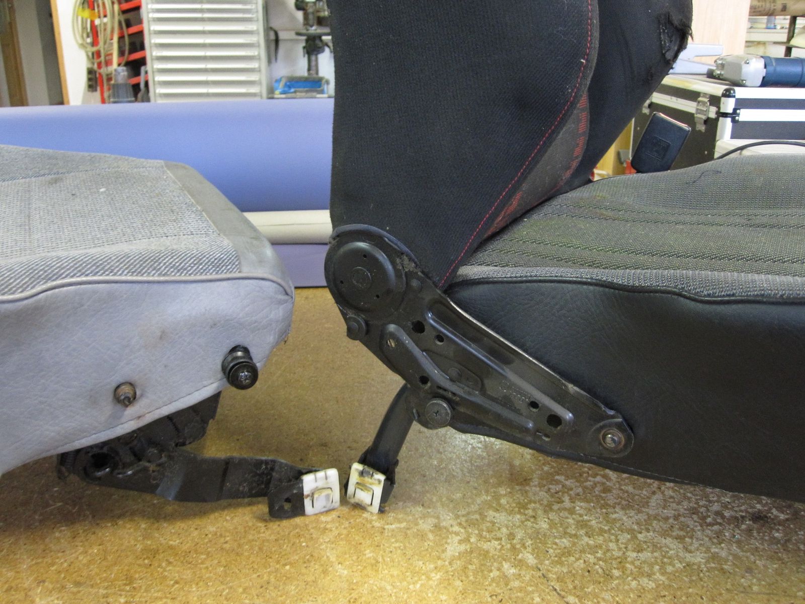

    Dann werden die Bezüge der unteren Seitenwangen entfernt.
    Zuerst die kleinen Plastikprofile aushebeln
    und dann die Wangen runterziehen.
    Danach den Bezug der oberen Seitenwangen bzw der Schulterunterstützung.

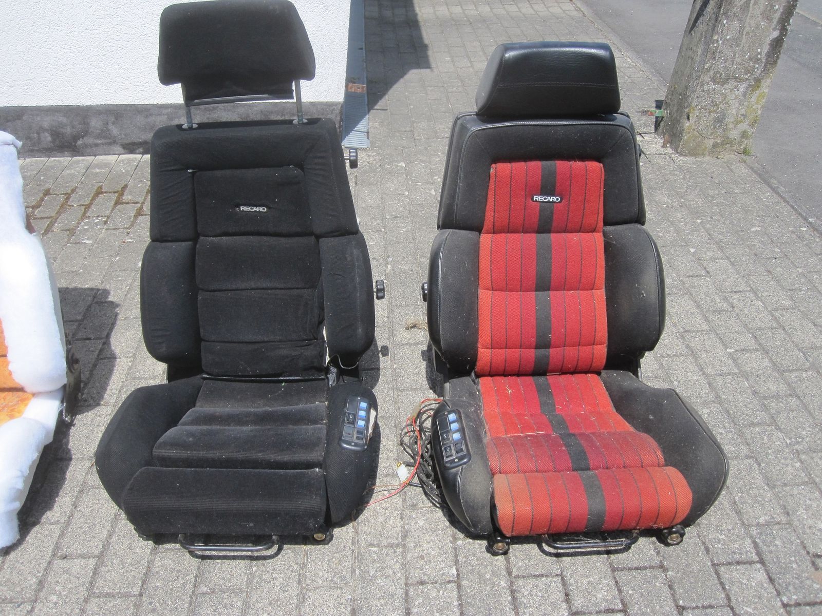

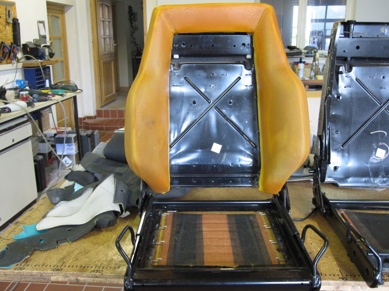

    Der Fahrersitz der GTI-Recaros wurde zerlegt.
    Frühwerke, für dich man sich heutzutage schämen muss. :rolleyes:
    Na immerhin habe ich schon einen Gegendraht auf der Rückseite des Rückenpolsters für die spätere Klammerung im Gestell verknotet.
    Die Montage der Rückenplatte ist im original mit druckknopfähnlichen Nieten ausgeführt.
    Diese habe und hatte ich nicht,
    somit habe ich die Rückenplatte damals verschraubt.
    Nun ja...
    Der Keder hatte von Anfang an einen Knick.
    Kommt ja eh weg. ;)
    Die originale Federmatte ist irgendwann im Rennbetrieb bei Forza Motorsport 3&4 gerissen
    und wurde durch eine Matte von einem späteren Recaro ersetzt.
    Leider ist die Matte zu lang/tief, sodass die vorderen Haken nicht zu befestigen sind.
    Kommt auch raus und wird durch Gurte ersetzt.

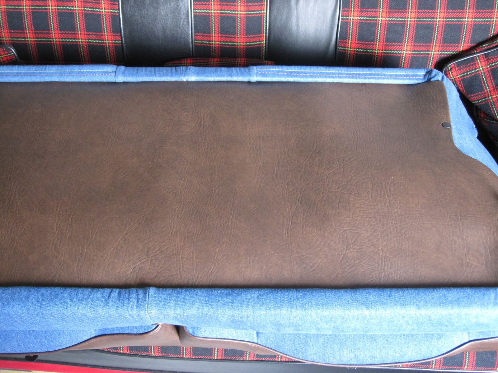

    Zum Abschluss und damit der Schaum auch beisammen bleibt,
    kam noch eine Lage Nessel obendrauf.

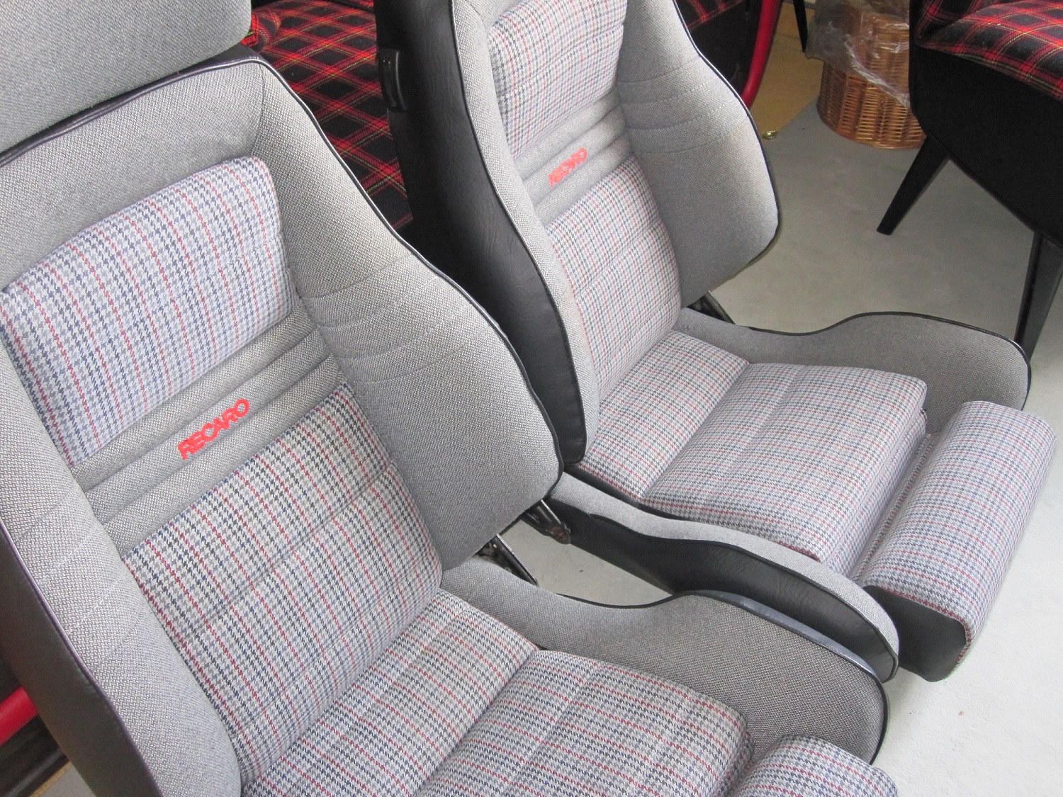

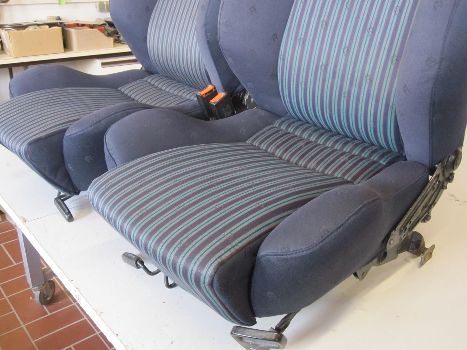

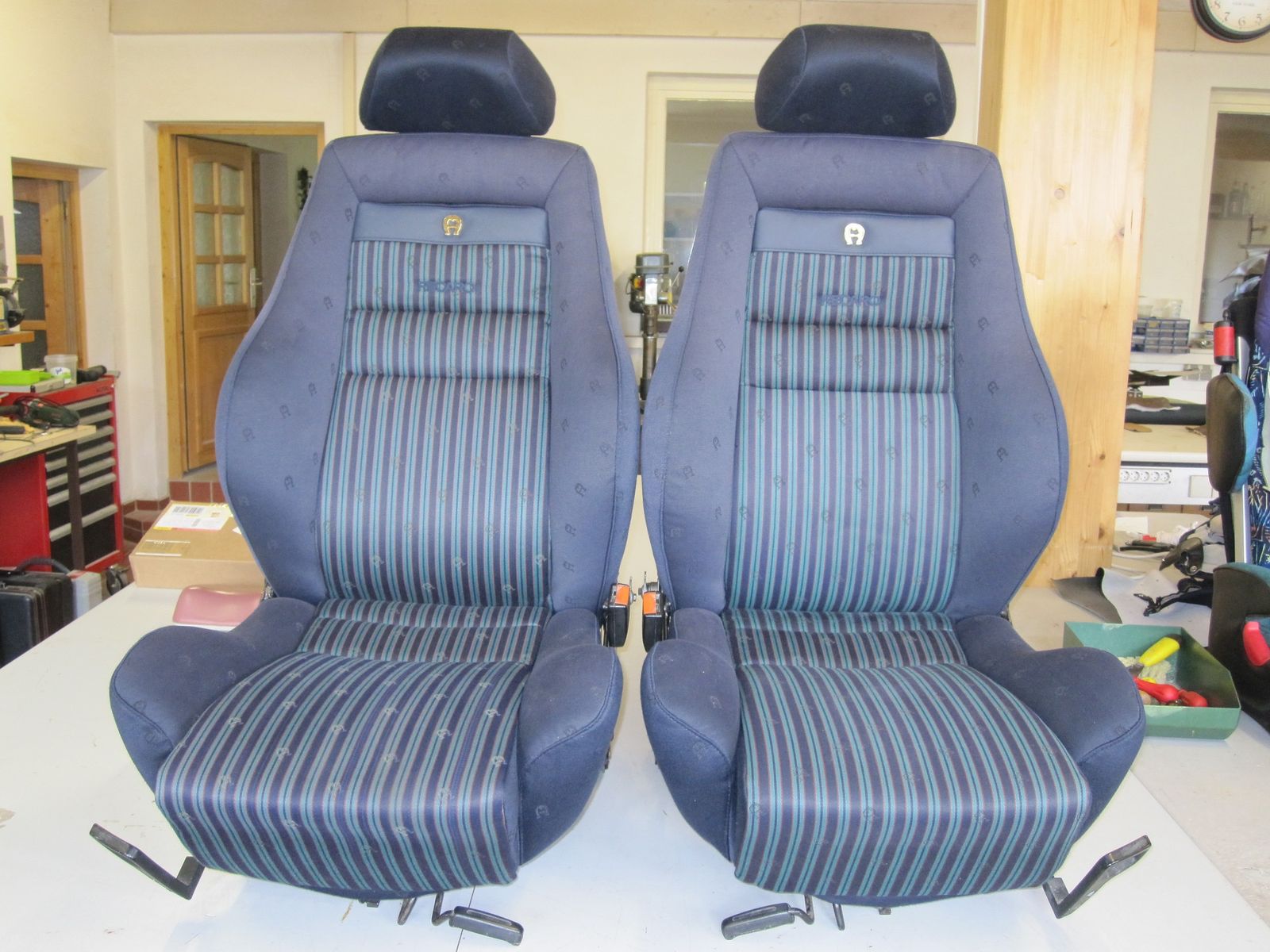

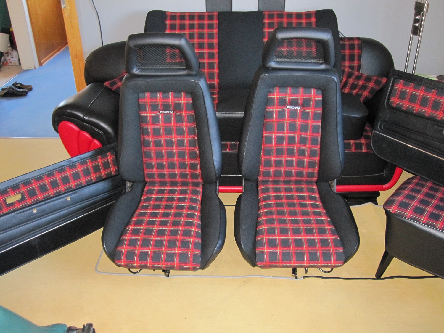

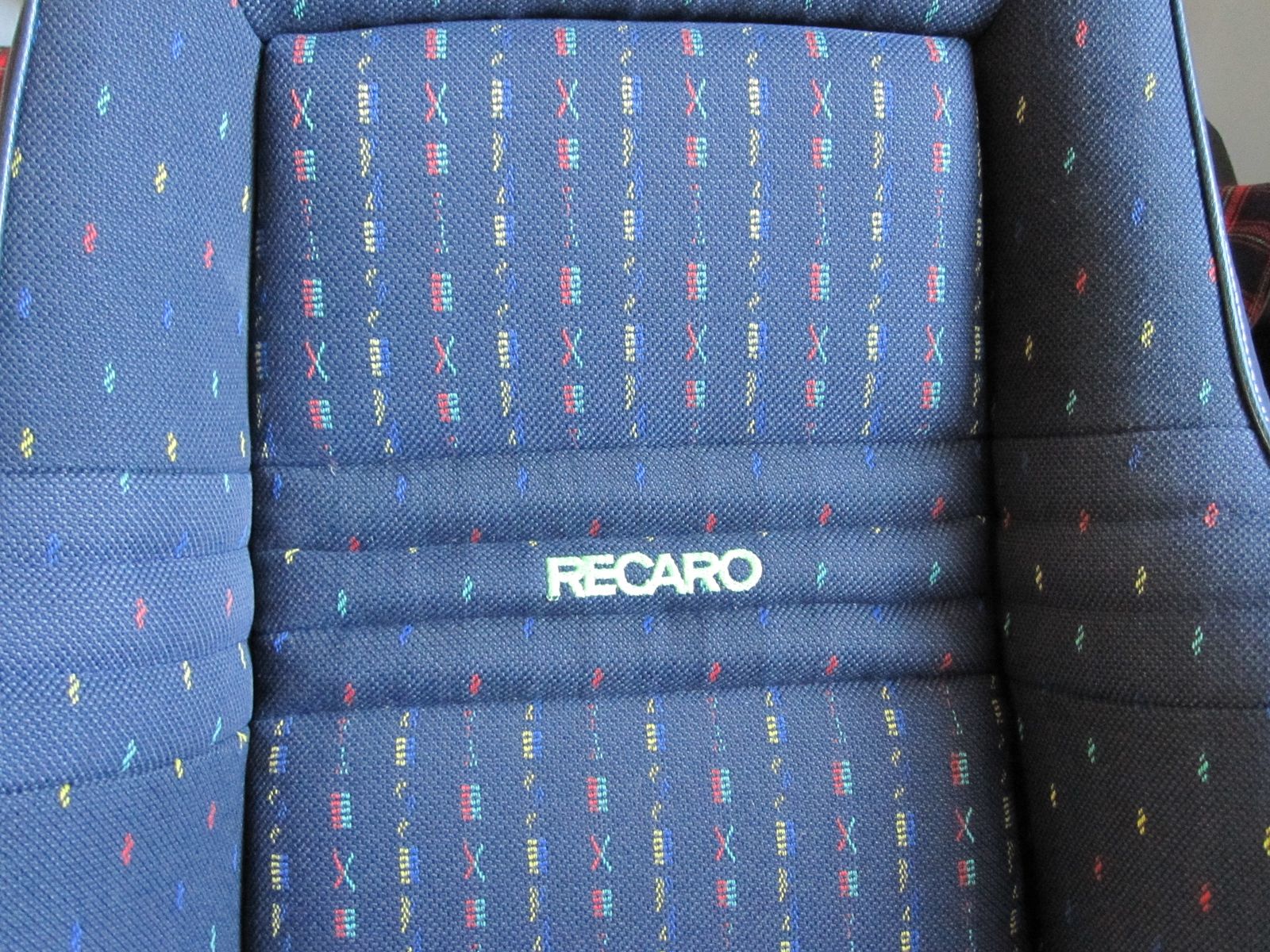

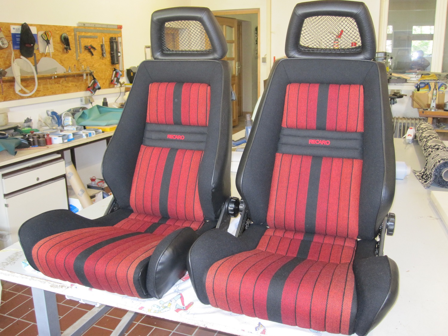

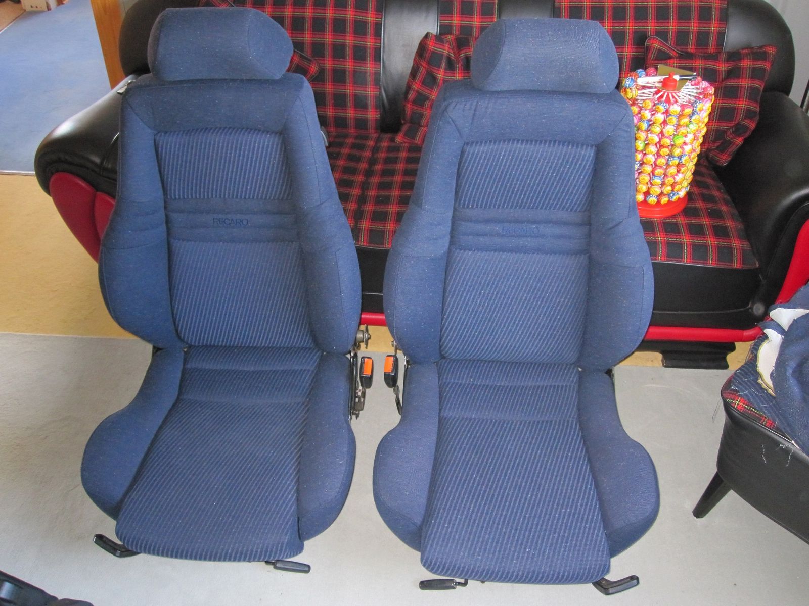

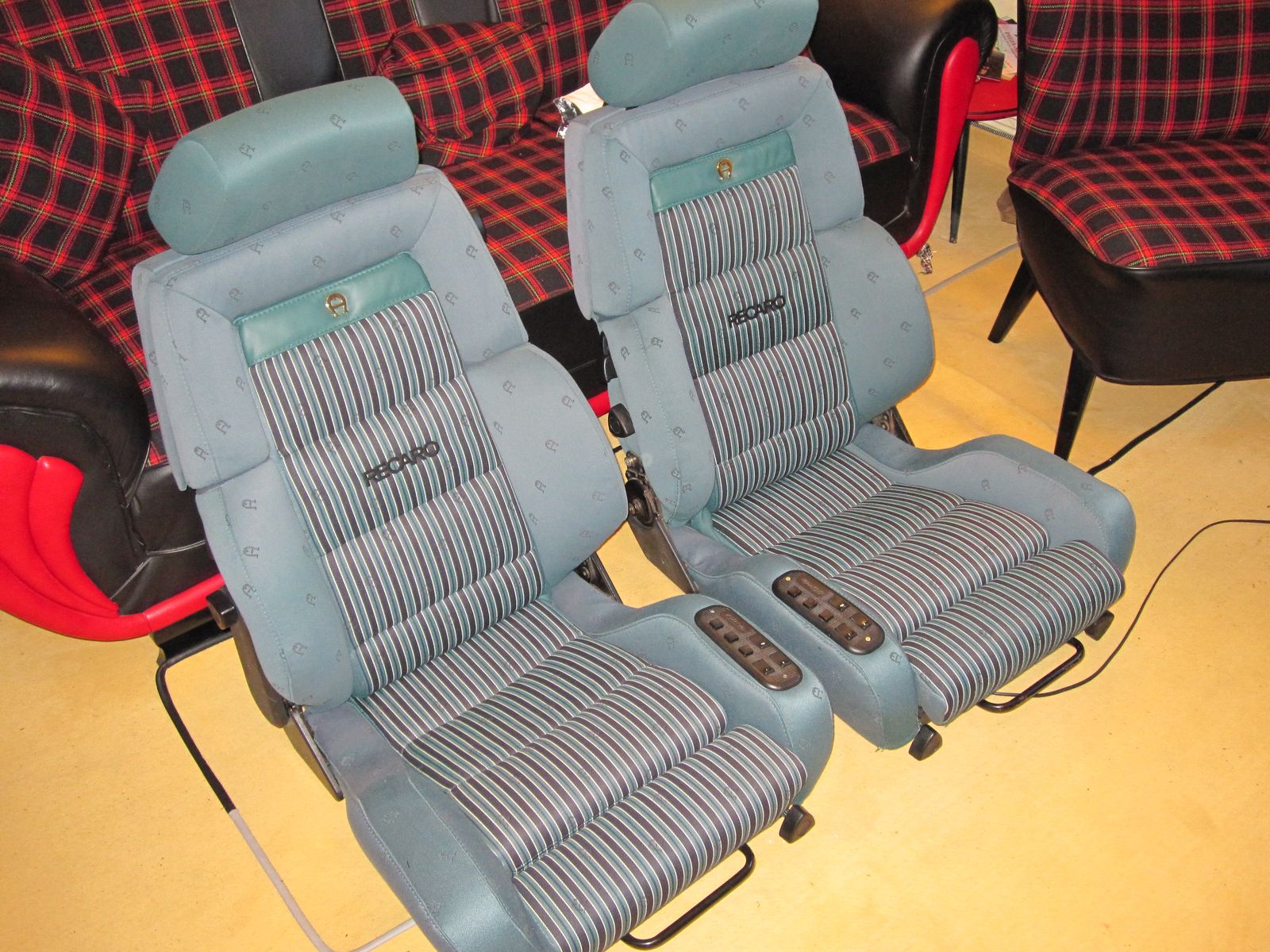

    Die Bezüge der Quartetts sind bis auf die Rückenmittelbahnen alle soweit fertig,
    also ging es gestern ans Aufziehen.
    Sitz- und Rückenpolster werden nicht getackert, geklammert oder geklebt,
    sondern mittels Klettverschluss unterm Polster befestigt.
    So kann ich auch nachkorrigieren, sollte der Bezug nicht so recht sitzen.

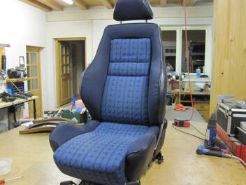

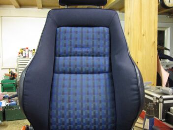

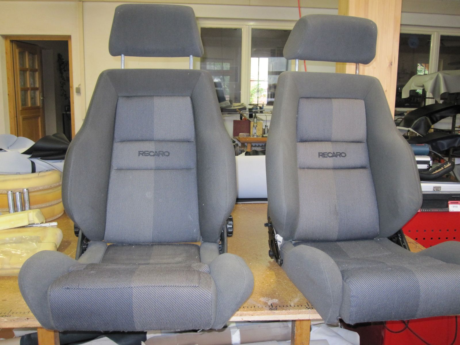

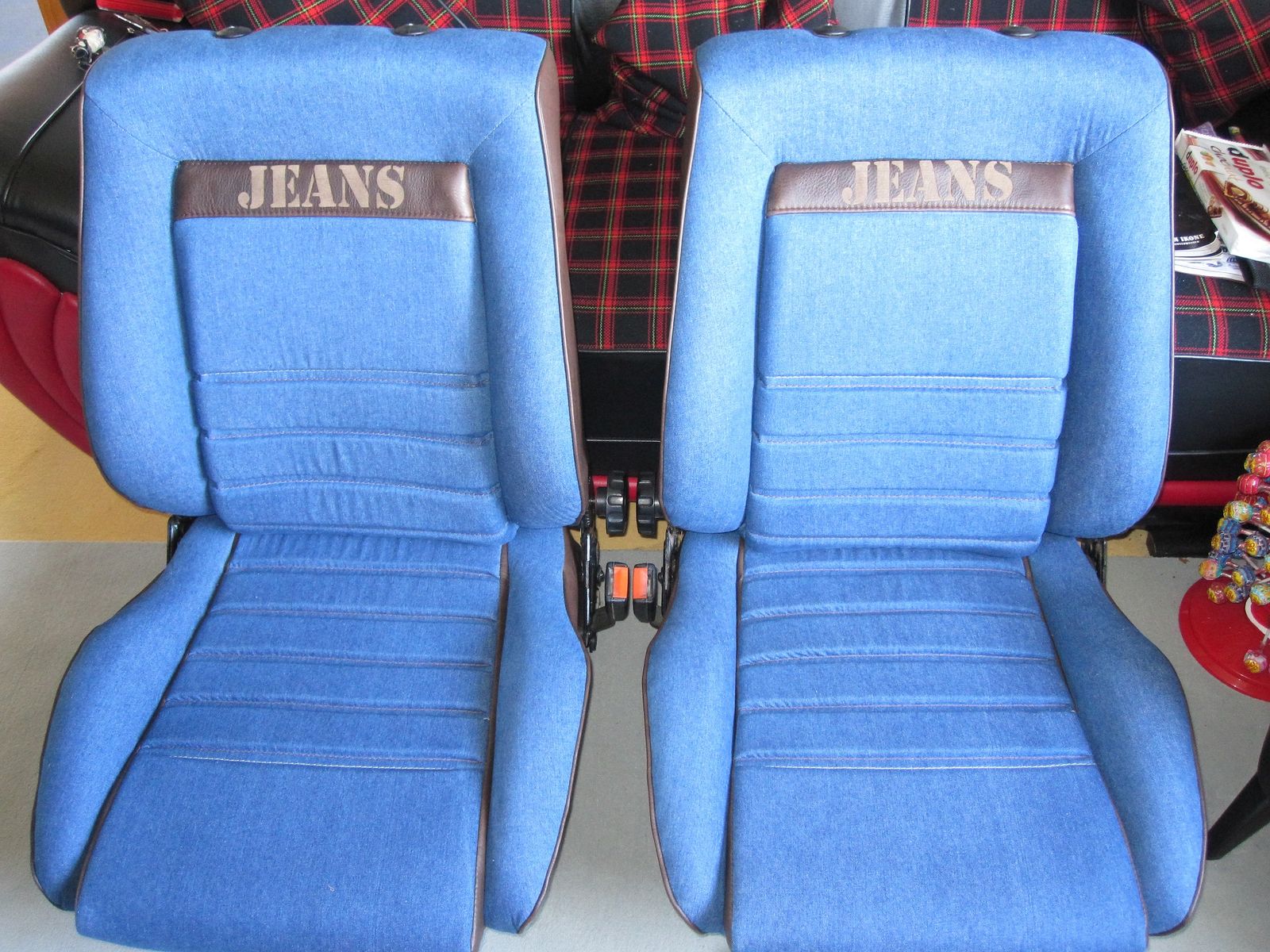

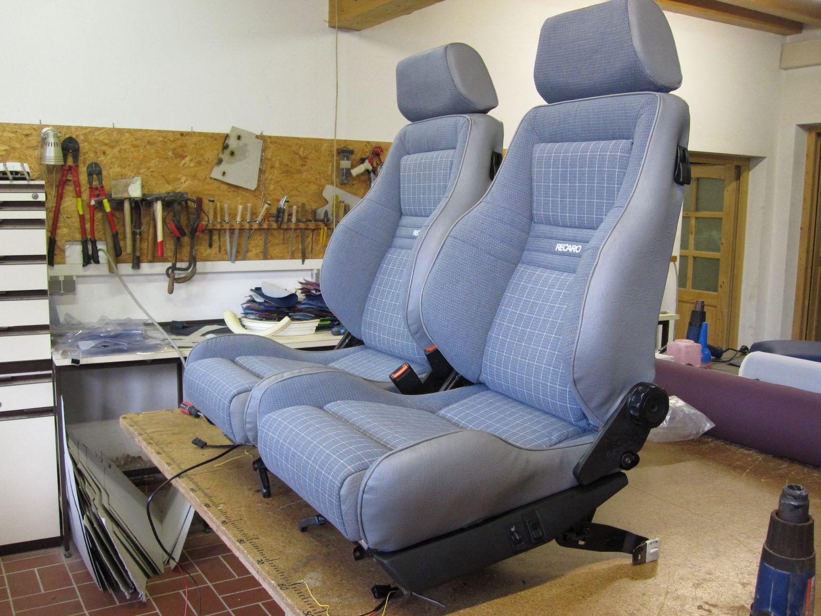

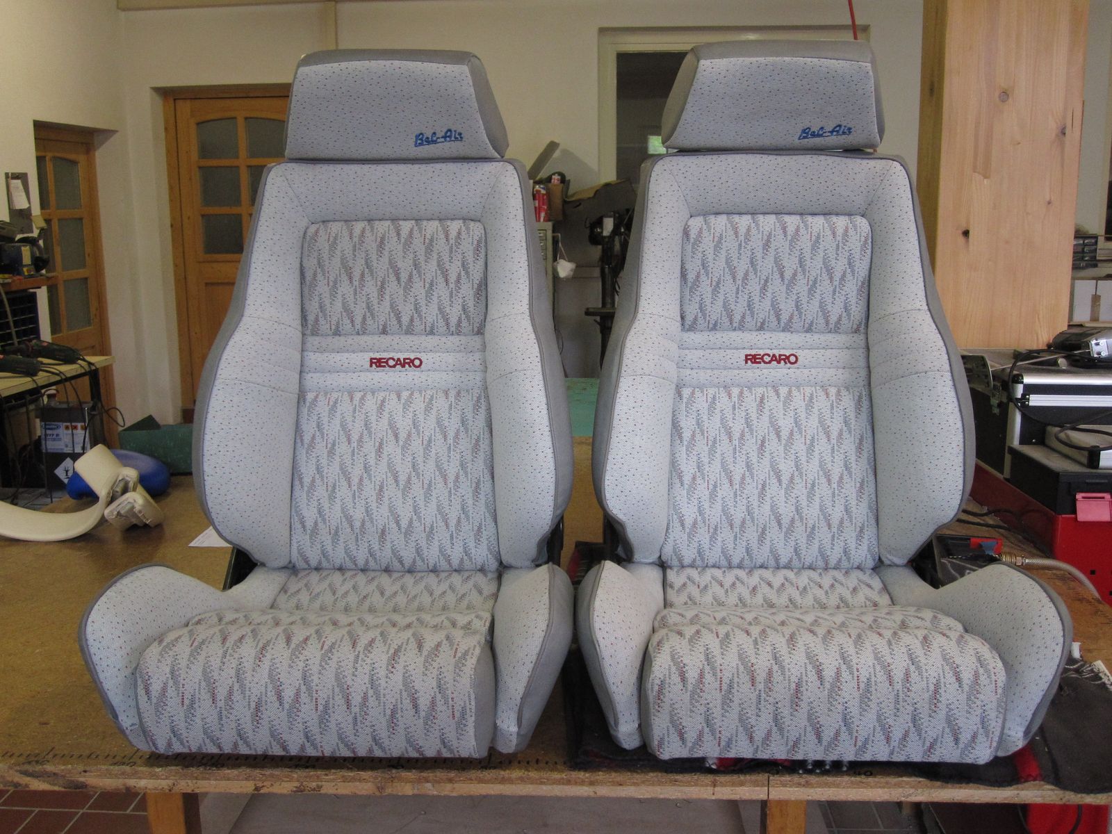

    Fertig sieht die Sitzfläche vom LS84 dann so aus.
    Und mit aufgesteckter Rückenlehne dann so. :)
    Der Stoff knallt.
    Geil! 8) :thumbup:

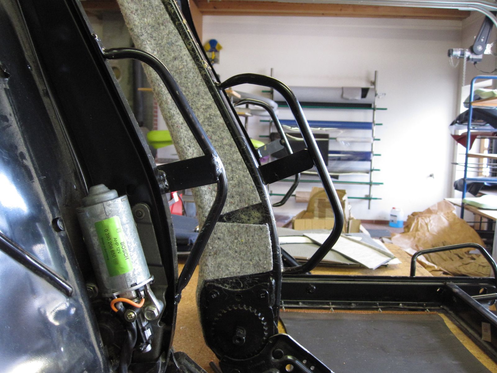

    Der momentane Stand der Wanne sieht nun so aus.
    Bei Gelögenheit werde ich bei meinem Herrn Nachbarn vorstellig werden
    und ihn um seine Schweisskünste bitten.
    Denn innen muss ein Blech mit Mutter eingesetzt werden,
    um den kleinen Beschlag verschrauben zu können.
    Der C-Classic hat da einfach einen Tunnel bzw Metallrohr,
    was wohl die Umlenkung der Lehnenentriegelung beherbergt.
    Ganz genau weiss ich das allerdings erst,
    wenn ich den C-Classic, der noch in der Scheune steht,
    zerlegt habe.
    Auf der Aussenseite fehlt auch ein Blech,
    in das noch ein Loch gebohrt werden muss,
    um die Umlenkrolle des Bowdenzuges aufstecken zu können.
    Sollte aber alles machbar sein. :)

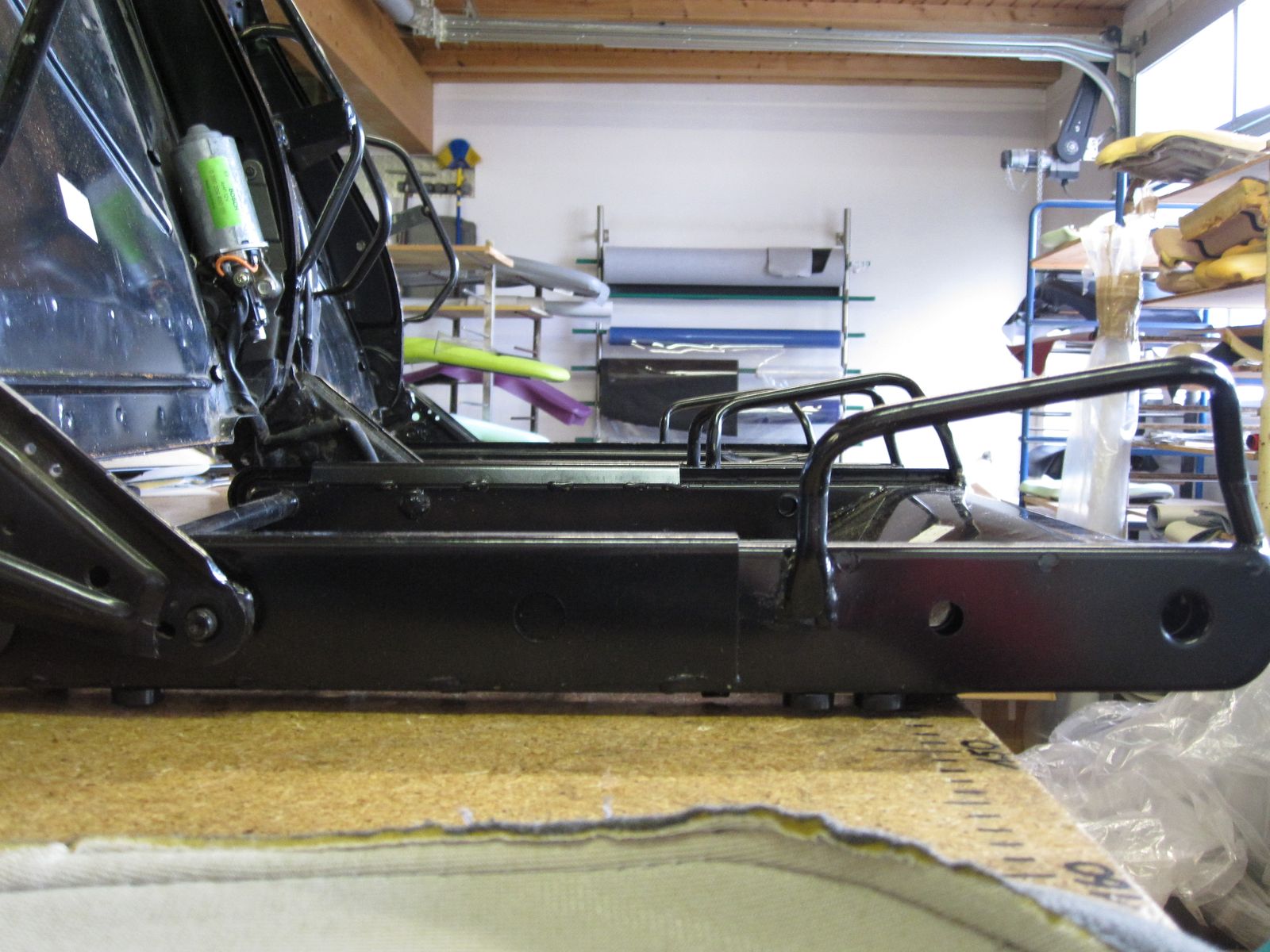

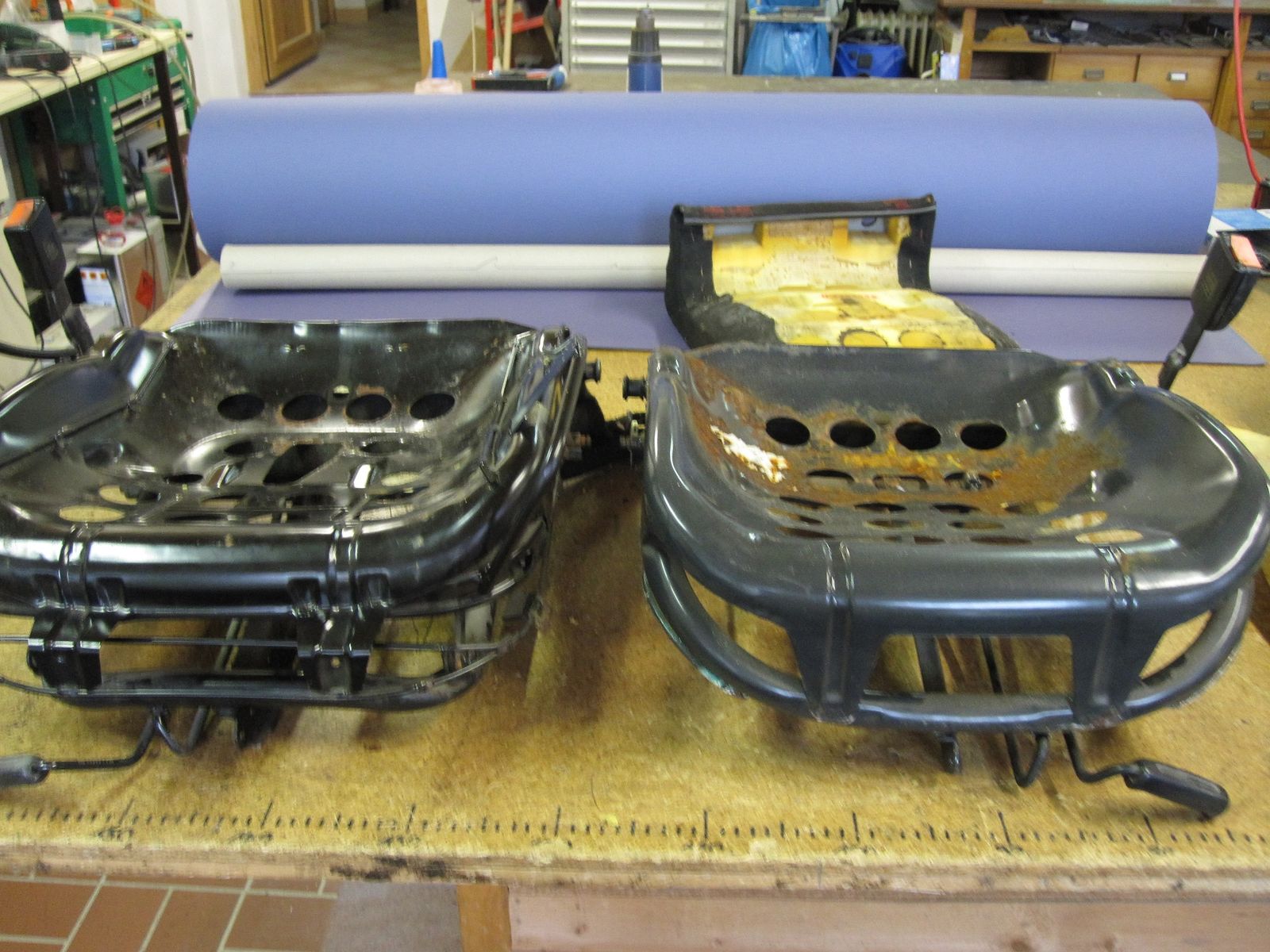

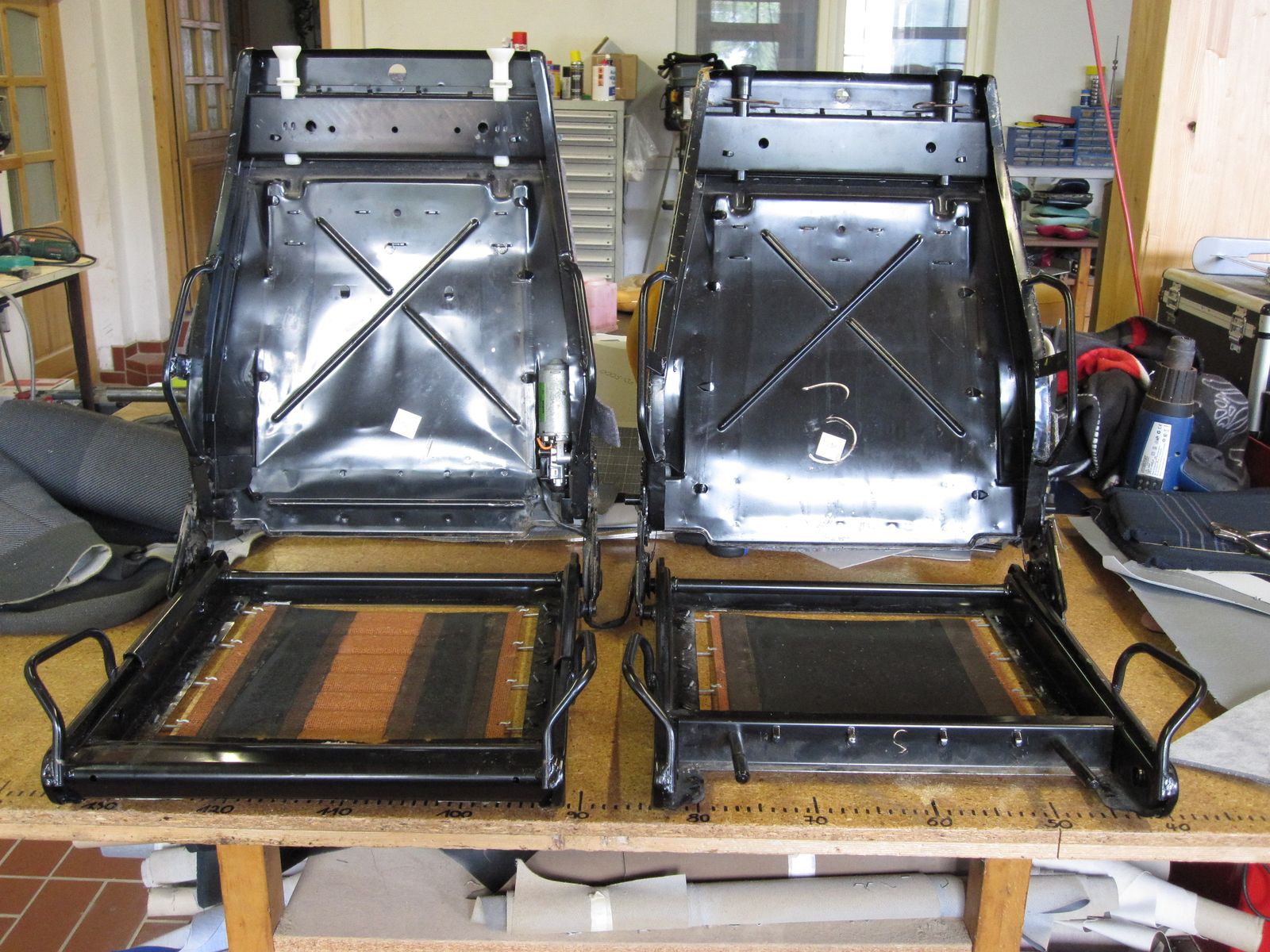

    Die Rückenwanne des C-Classic hat leider keinen Platz für den Kompressor wie die Wanne des C81.
    Also anzeichnen und den Dremel bemühen, der seit zwanzig Jahren in der Bude rumfliegt.
    ... was habe ich mir denn da für eine Mähre angelacht? =O
    Die Rückenwanne ist krumm und eingedellt.
    Was muss man eigentlich anstellen,
    damit ein Sitz so aussieht?
    Soll uns aber nicht jucken.
    Als Ersatz habe ich dafür nämlich eine Rückenwanne von einem Recaro C-Classic.
    Diese ist auch nicht krumm und oder eingedellt.

    Die beiden Rückenwannen im Vergleich.
    Motor, Kompressor, Seitenwangenbügel, Lordoseunterstützung und Schaumteile müssen umziehen.

    Der grosse Beschlag muss natürlich auch abgeschraubt werden.

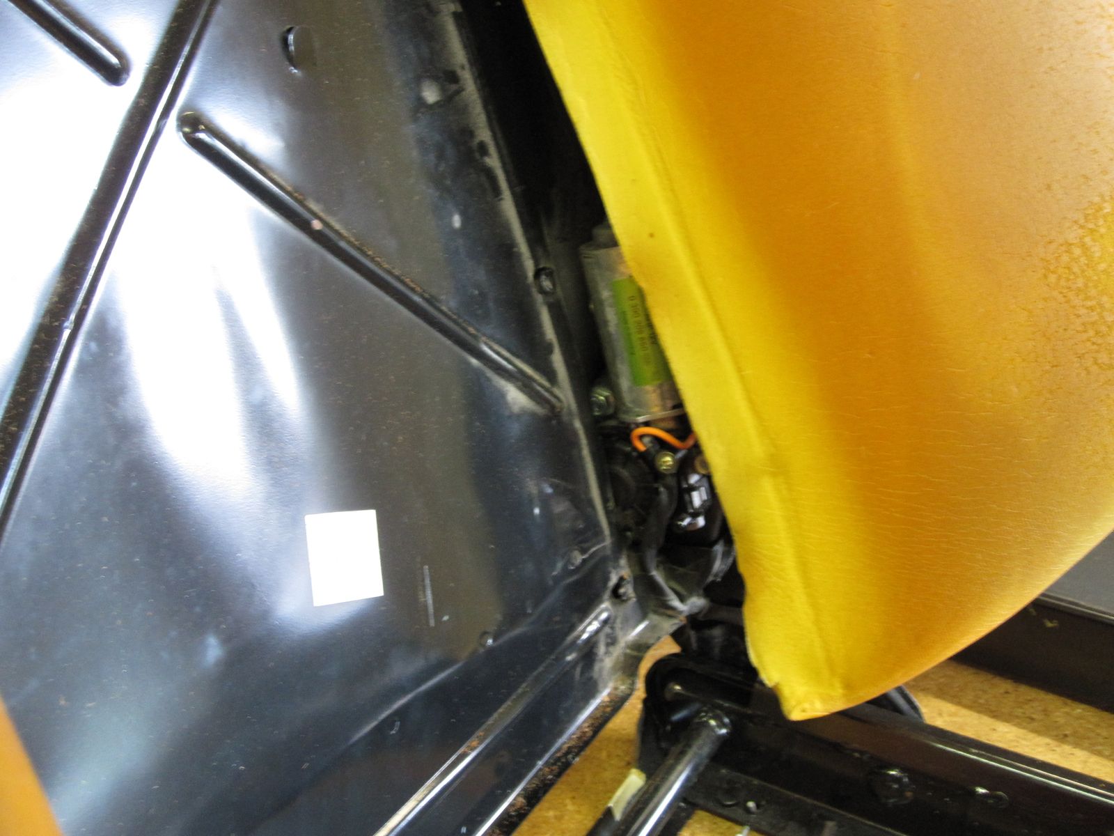

    Nach dem Abschrauben ist der Bowdenzug der Lehnenentriegelung nicht mehr unter Spannung
    und man kann die kleine, gequetschte Aluhülse mit einem Seitenschneider aufbiegen.
    Der kleine, innere Beschlag ist mit einer grossen Schlitzschraube gesichert.
    Nach dem Herausnehmen des Rückenpolsters kommt man an die Blechnasen
    und die Polsterklammern, um diese aufzubiegen.
    Die Verstellräder der unteren Seitenwangen sind mit einer 17er Mutter gesichert.
    Nach dem Abschrauben lässt sich dann der Bezug über die Verstellstangen ziehen.
    Natürlich gibts ein Datum auf der Rückenplatte.
    Der Stuhl ist wohl am 4. Juli 1983 gebaut worden.

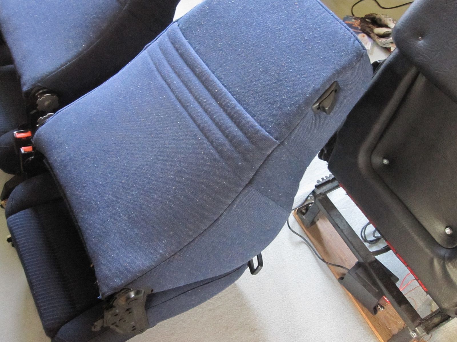

    Zuerst kam der Beifahrersitz der GTI-Recaros dran.
    So ganz beisammen ist dieser nicht,
    habe aber einige Ersatzteile in meinem Fundus,
    um den Stuhl zu komplettieren.
    Unter dem Sitzpolster offenbart sich der erste Kabelsalat.
    Die Stecker von der Sitzheizung abziehen, um das Polster aus dem Sitz nehmen zu können.
    Dann die Schläuche der Lordoseunterstützung abziehen.
    Der Bezug ist nicht geklebt, sondern getackert.
    Klammern rausziehen und wegschmeissen.
    Dann werden die Bezüge der Seitenwangen gelöst, indem man die Polsterklammern und Blechnasen aufbiegt
    und danach die Schaumwangen abgezogen.
    Eine kleine Beschädigung ist vorhanden,
    diese kann man aber kleben.

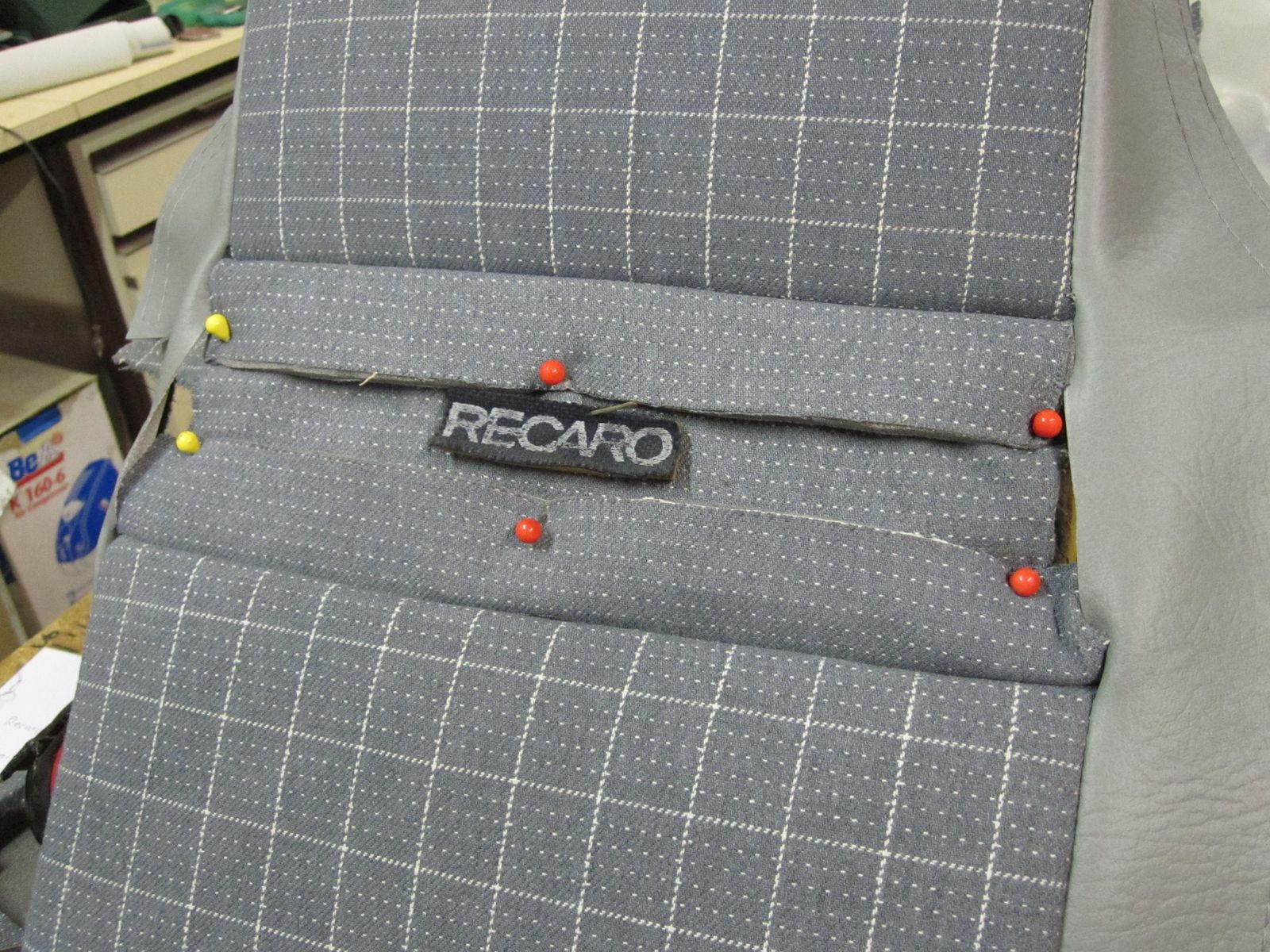

    Die Lehne kommt als nächstes dran.
    Zuerst das Hoheitszeichen entfernen.
    Die beiden Dorne hinten aufbiegen und die Plakette nach vorn rausziehen.
    Die Steampunkmechnik folgt als nächstes.
    Zuerst das grosse Zahnrad abschrauben,
    das kleine darüber ist durch einen Sprengring gesichert,
    zuletzt das Dings mit Zahnrädern abschrauben.

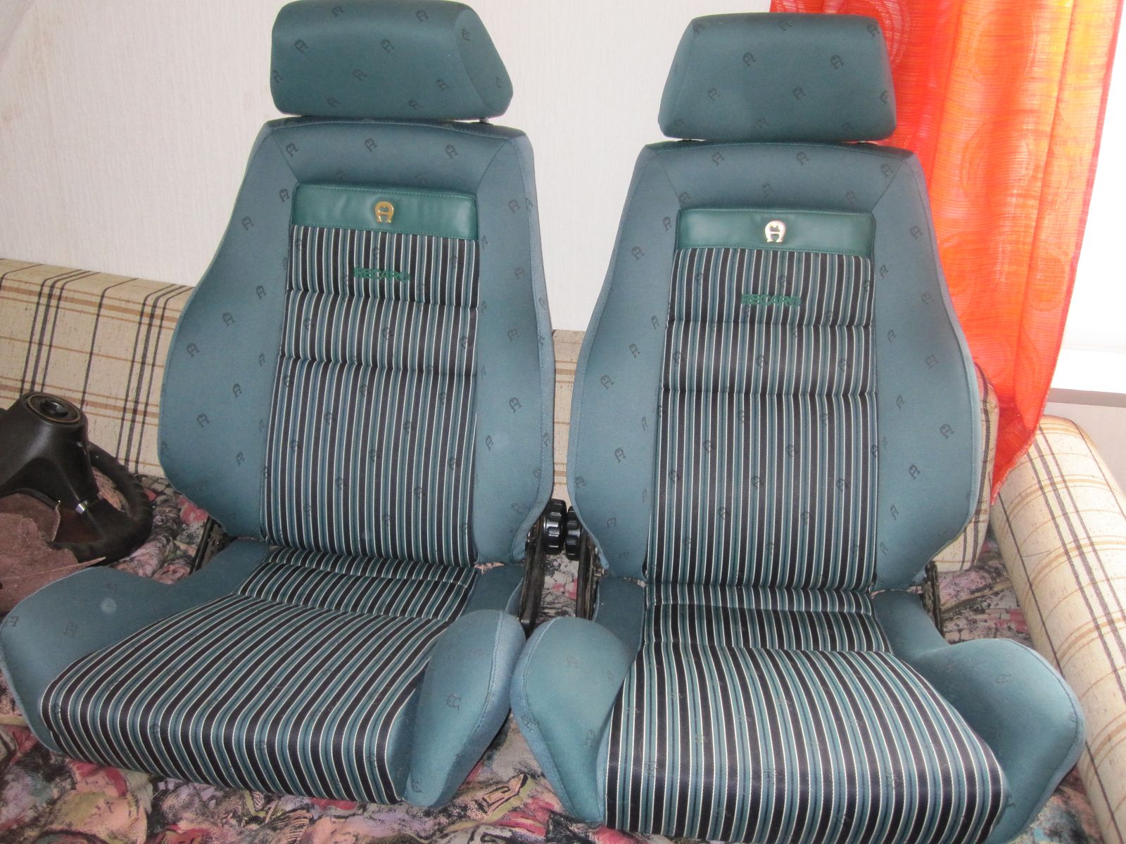

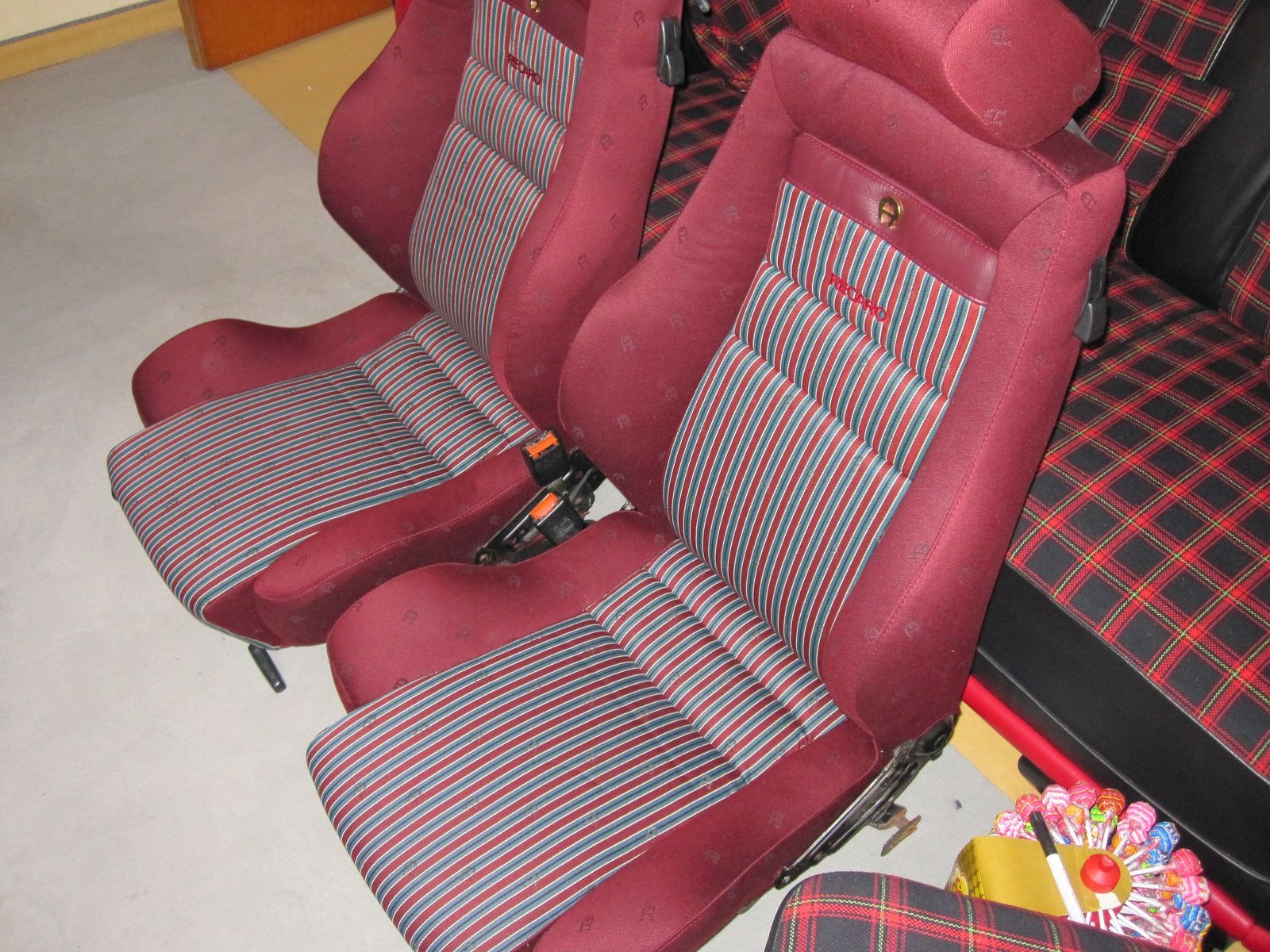

    Von den ersten Arbeiten habe ich Bilder geschossen.

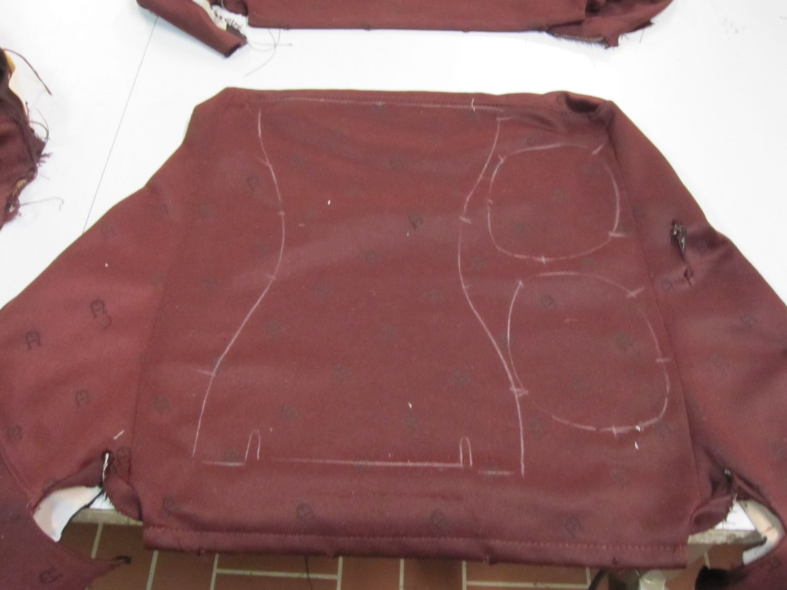

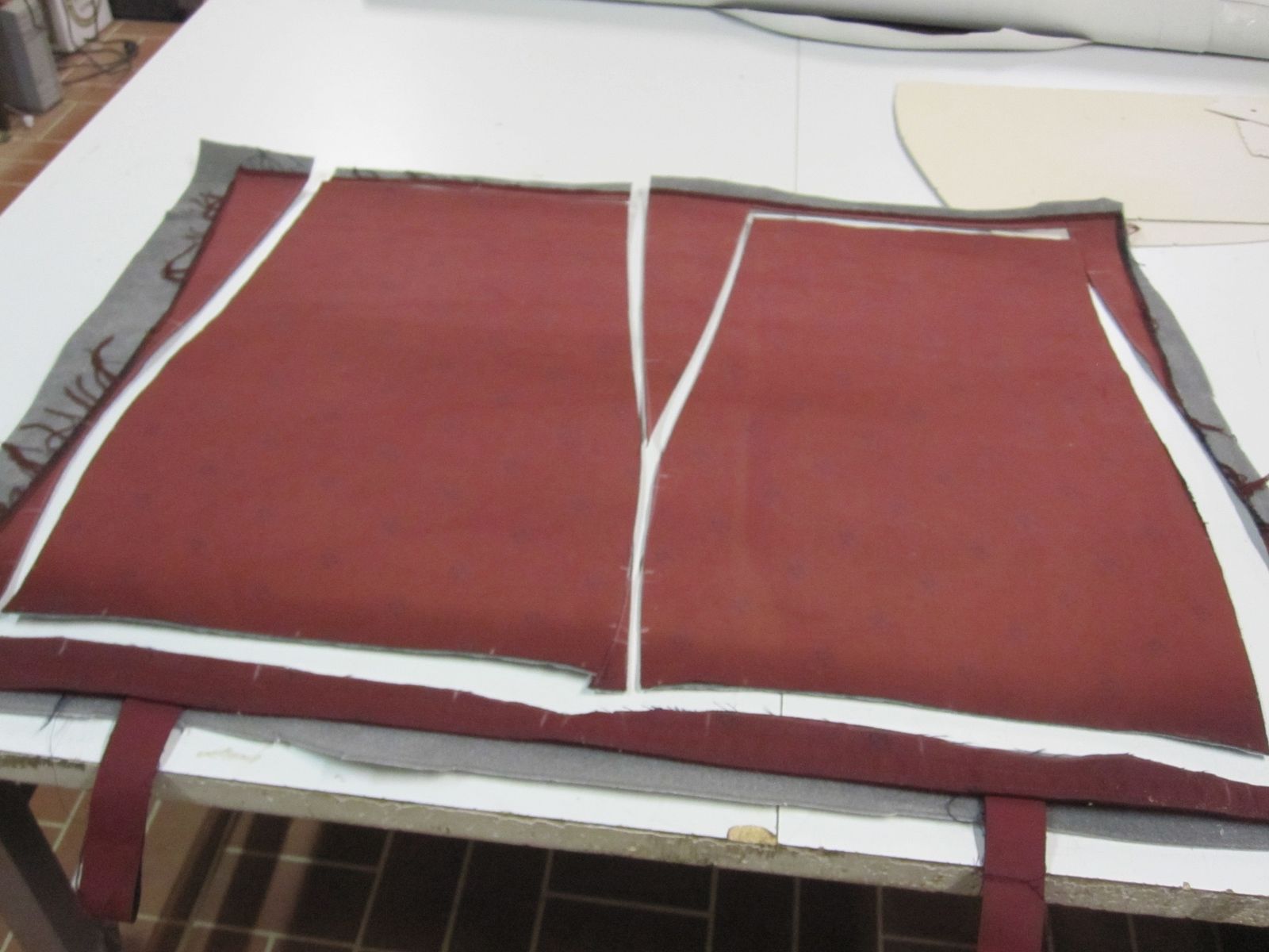

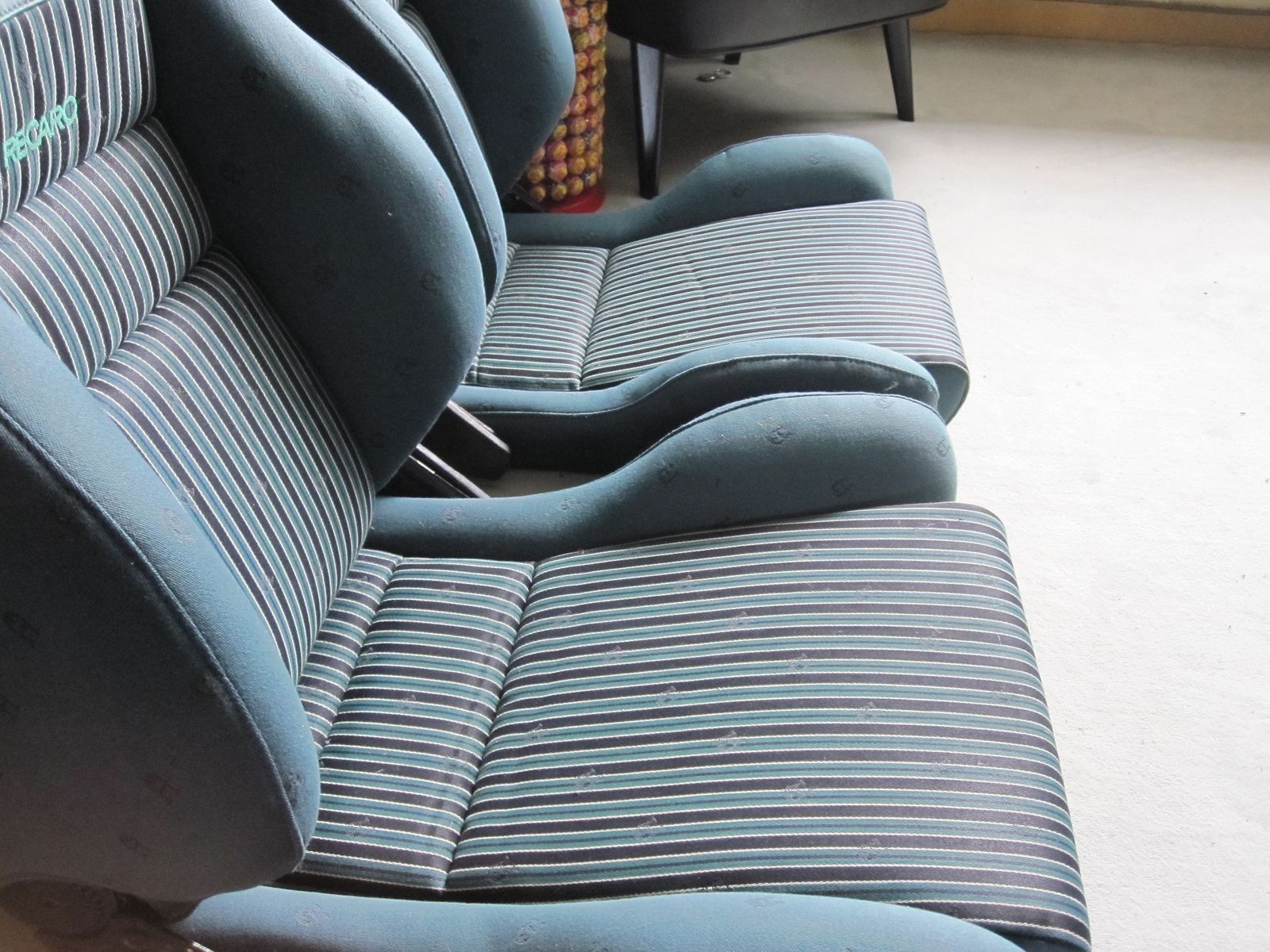

    Die kompletten Bezüge für beide Sitze sind fertig genäht und liegen im Keller.
    Die Stoff "Regenbogenstreifen" kommt auch unkaschiert daher.
    Von daher auch festen Schaumstoff unterkleben und zusätzlich noch eine Lage Futterstoff.
    Futterstoff ist eigentlich Spannstoff unter Polstermöbeln.
    Das habt ihr auch unter eurem Sofa in der Stube. ;)
    Der Futterstoff muss sein,
    da Schaumstoff eine Durchnähbremse vor dem Herrn ist.
    Ohne Futterstoff oder Nessel lässt sich das nicht mit der Nähmaschine verarbeiten.

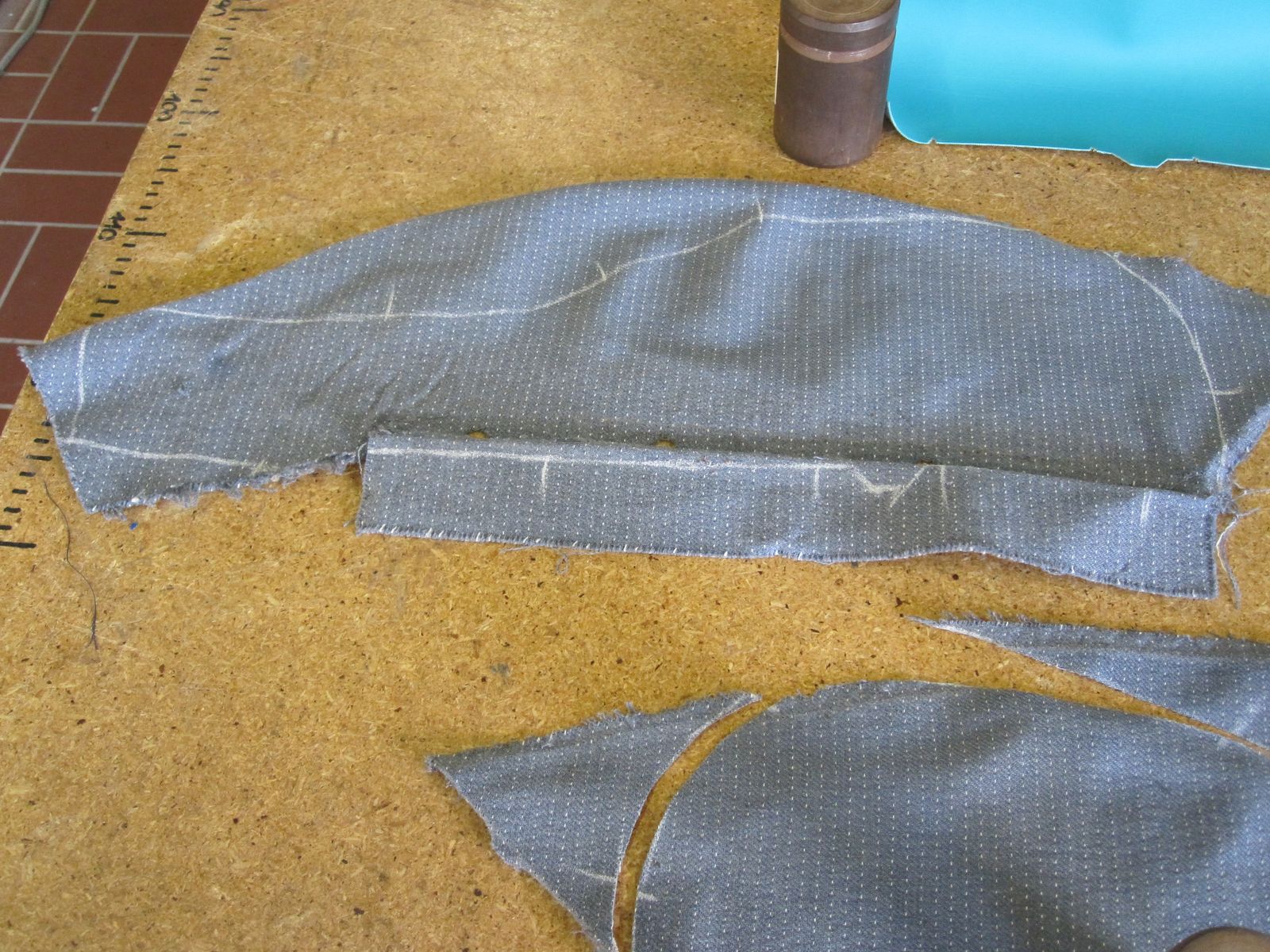

    Nach dem Kaschieren wird zugeschnitten und werden Löcher gestanzt.
    Im Bild ist ein Sitzpolster zu sehen.
    Nach dem Stanzen ziehe ich eine Hilfsnaht durch die Stanzlöcher.
    Diese erleichtert mir das Aufeinanderklappen und das abschliessende Abnähen des Bezugs.
    Auch sitzt das Muster dann schön aufeinander.
    In diesen Tunnel wird dann der Spanndraht eingezogen.
    Die Löcher sind dafür da,
    um den Spanndraht mittels Polsterklammern im Schaum zu befestigen.
    Einfach so ohne Löcher den Draht durch den Schaum festklammern habe ich auch schon gemacht,
    um mir die Stanzerei zu sparen.
    Ergebnis war,
    dass bei den Stellen der Polsterklammern dann so unschöne "Züge" auf der Oberseite des Bezugs zu sehen waren.
    Auf der Oberseite sieht das nach dem Abnähen dann so aus.
