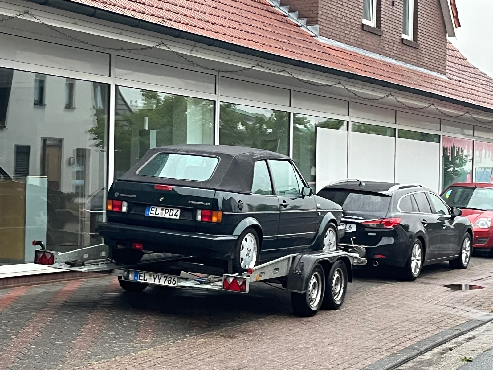

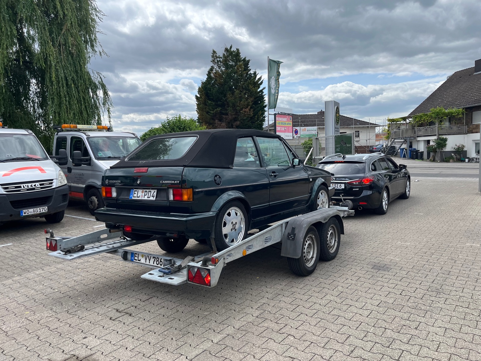

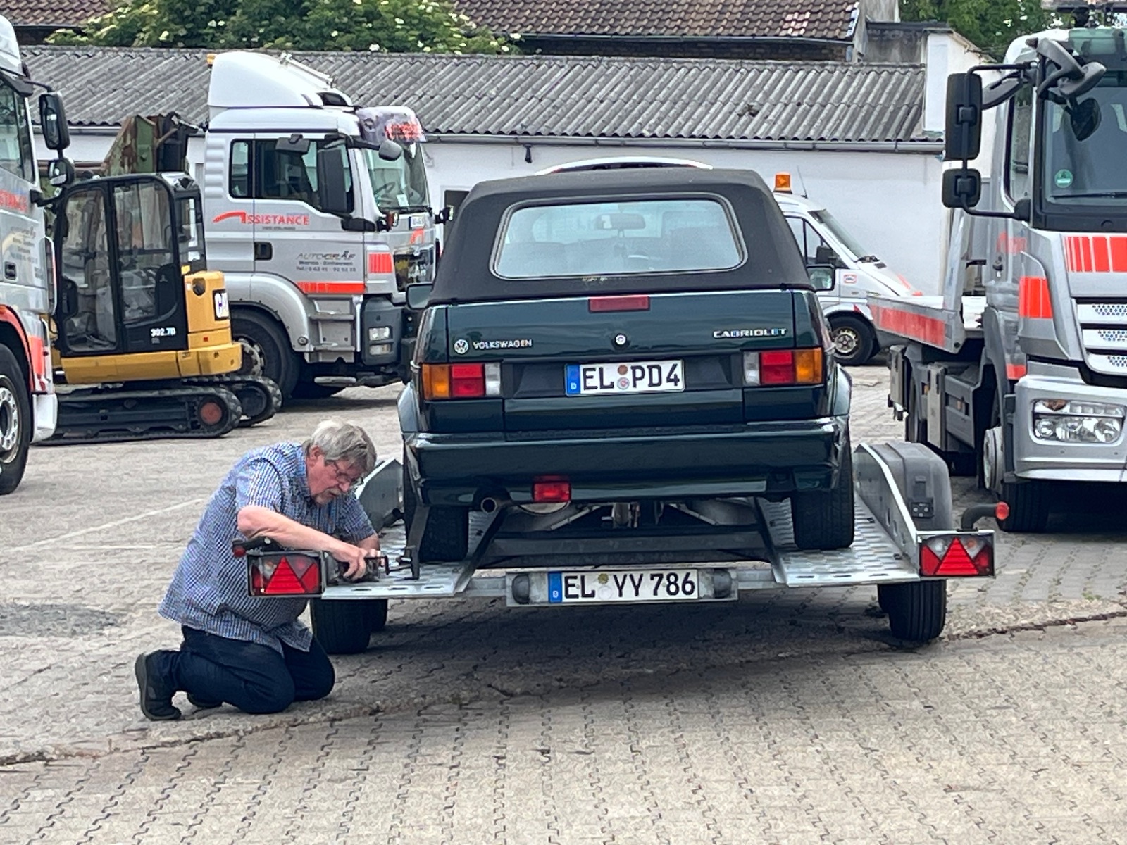

Nach 250 km guter Fahrt vom Schwarzwald nach Norden machte der Motor plötzlich laute Geräusche und verlor an Leistung. Schluss war auf einem Parkplatz bei Worms. Das Cabrio wurde abgeschleppt und abgestellt.
Heute haben wir es dort abgeholt.
Endlich zuhause!
