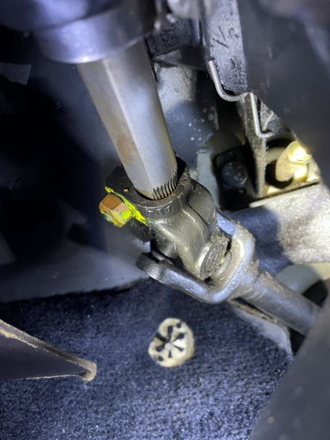

    todi Klassischer Fehler aller 1ser Cabrios mit Servo. Betrifft irgendwann jeden. Mir ist vor 2 Jahren das komplette Lenksäulenlager aus dem Mantelrohr während der Fahrt rausgerutscht. Das macht kein Spaß und der Moment bleibt dir ewig in Erinnerung.
    Ich würde an deiner Stelle nicht diesen (Schreck-)Moment noch abwarten wollen.

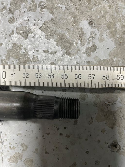

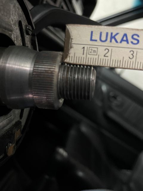

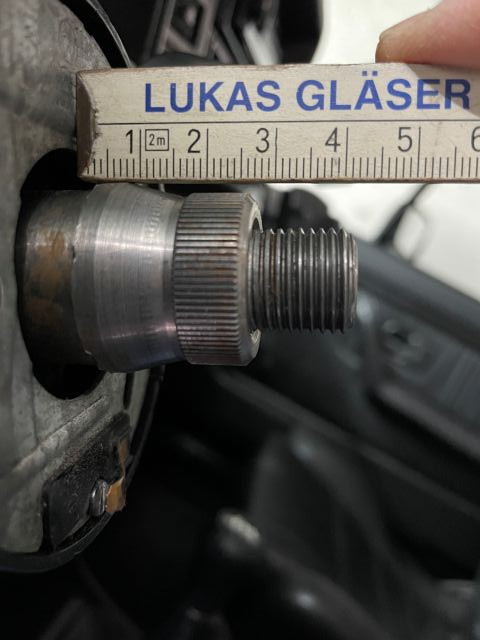

    War im Winter an meinem Lenksäulenlager dran und habe vor Ausbau der Lenkstange aus dem Mantelrohr ein paar Abstände gemessen. Siehe Bilder, vielleicht hilft es. Ich bin auch der Meinung, dass sich deine Lenkstange lediglich zusammen geschoben hat und wieder auf das Normalmaß (bei mit 561mm) gebracht werden muss.
    Unten muss die Lenksäule genau 79mm ab Lager rausschauen
    Sind genau 561mm
    Das sieht doch noch super aus. Dem Aufbau des Domlagers nach völlig in Ordnung und müsste auch so sein. Alles dadrüber wid dann dem Gummi geschuldet sein, das seine Zugkraft verliert.

    Solemio: Hast du Servolenkung oder nicht?
    Vermute nicht, wegen der Feder die um deine Lenkstange herum verbaut ist. Wenn ich Recht habe, hast du eh ein anderes Lager und durch die Feder kann dieses Lager garnicht rausrutschen.
    Warum auch immer VW grade diese Feder nicht bei der Lenkstange mit Servolenkung auch eingebaut hat. Dann würde das Lager bei keinem Cabrio rausrutschen mit der Zeit

    Schieb den fettigen Plastikring samt Lager erstmal wieder nach oben Lenkrohr rein und sichere es gegen erneutes rausrutschen durch eine passende Schlauchschelle, die du direkt unterhalb des Plastikrings auf die Lenksäule montierst. Das hielt bei mir problemlos über 1 1/2 Jahre.
    Als endgültige Lösung gibt es das Lager im Nachbau von Heritage Parts oder Oldtimer-Werk. Austausch geht einfach. Ist hier im Forum beschrieben.
    Oder du schaust mal im Marktplatz, da hat der User Onestone eine Alternativlösung als 3D Druck in Kombination mit der schon erwähnten Schlauchschelle, sofern dein rausgerutschtes Nadellager noch alle Rollen in sich hat.
    Hab bei mir seit letztem Winter das Heritage Lager drin. Teuer, aber nun hab ich Ruhe.
