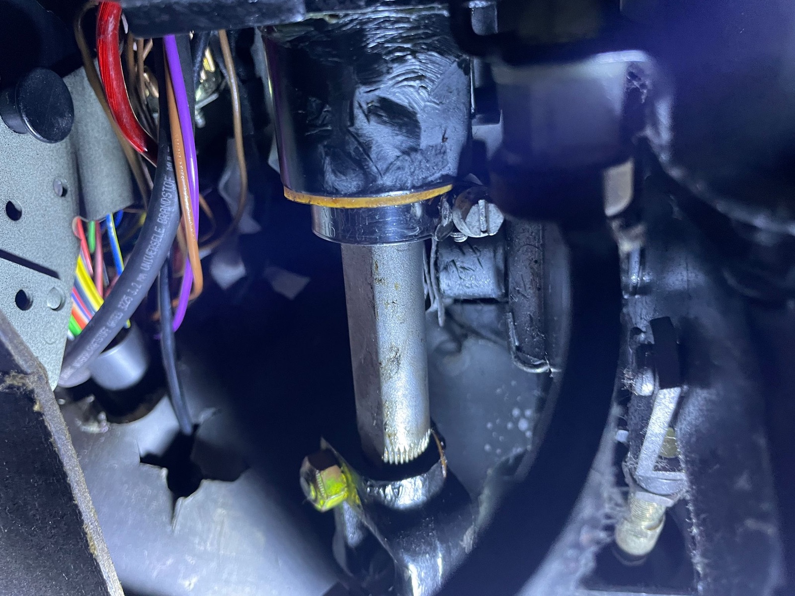

Probier mal L8010 oder L8014 je nachdem ob du die Lenkradhülse mit der feineren im Durchmesser größeren Verzahnung hast. Wenn ja dann L8014 sonst L8010

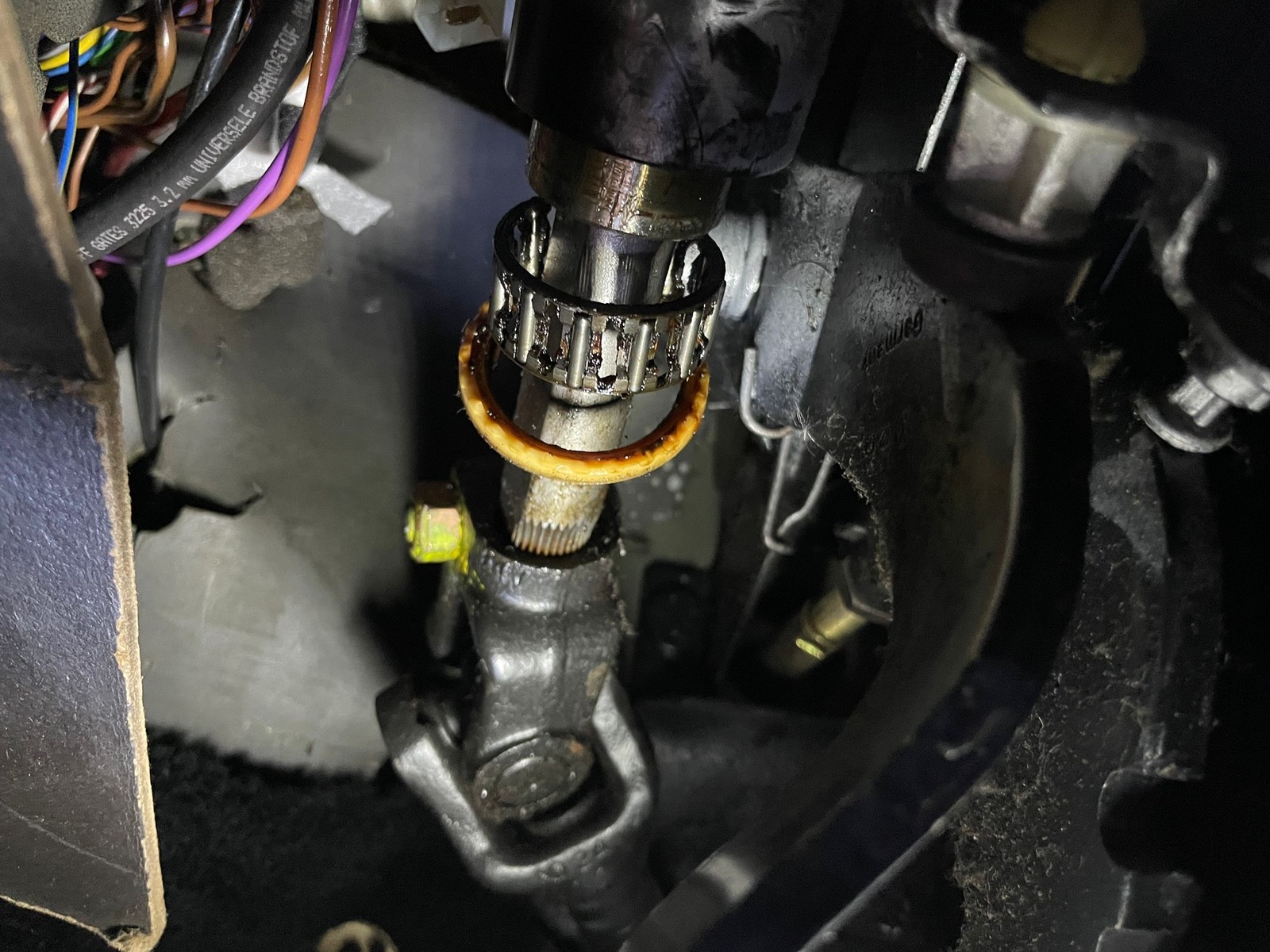

Hatte das neue Lager auch schon ewig liegen nur keine Lust zu schrauben.
Schieb den fettigen Plastikring samt Lager erstmal wieder nach oben Lenkrohr rein und sichere es gegen erneutes rausrutschen durch eine passende Schlauchschelle, die du direkt unterhalb des Plastikrings auf die Lenksäule montierst. Das hielt bei mir problemlos über 1 1/2 Jahre.
Als endgültige Lösung gibt es das Lager im Nachbau von Heritage Parts oder Oldtimer-Werk. Austausch geht einfach. Ist hier im Forum beschrieben.
Oder du schaust mal im Marktplatz, da hat der User Onestone eine Alternativlösung als 3D Druck in Kombination mit der schon erwähnten Schlauchschelle, sofern dein rausgerutschtes Nadellager noch alle Rollen in sich hat.
Hab bei mir seit letztem Winter das Heritage Lager drin. Teuer, aber nun hab ich Ruhe.
