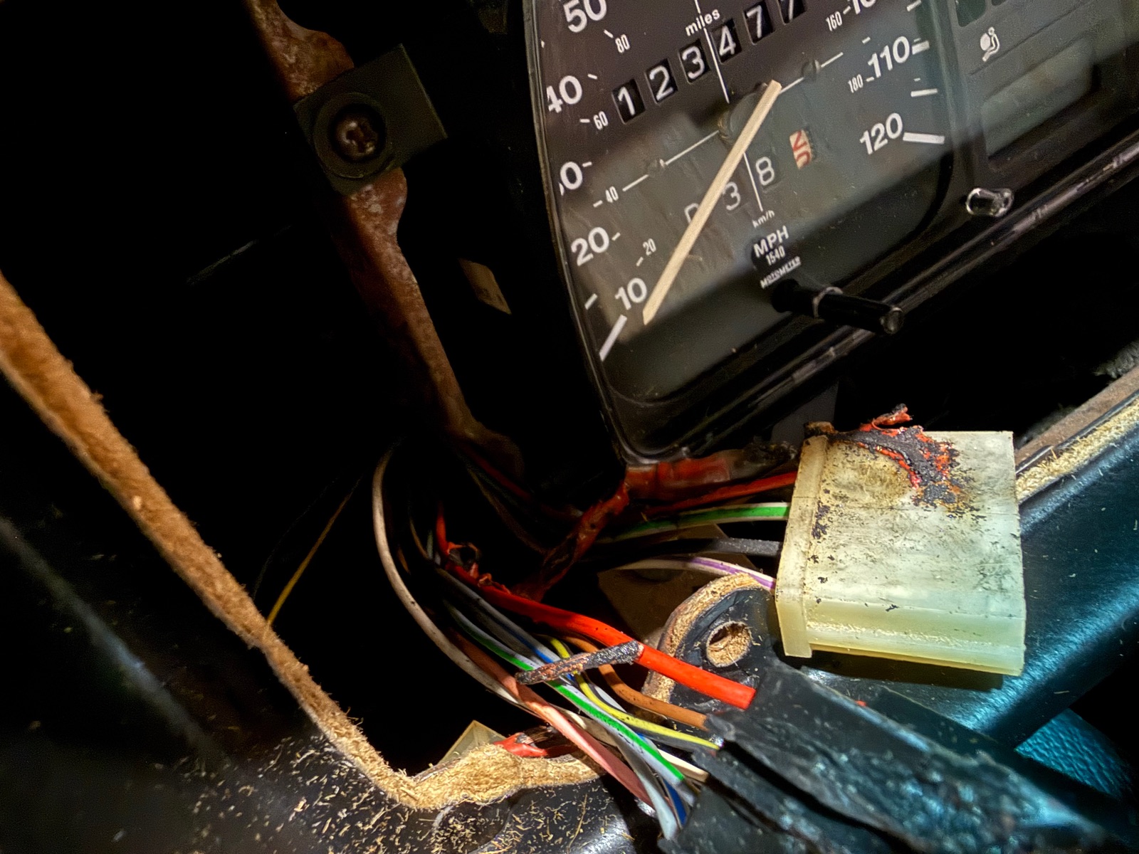

Wollte gerade los zu Jörg Dilge, Hauptscheinwerfer funktionieren nicht….. wollte gerade schauen, da kam eine Stichflamme aus dem Armaturenbrett…… zum Glück nicht abgefackelt, die Kiste, aber mit der Fahrt wird’s wohl Nix, Kabel abgeschmiert, Stecker verbrannt….. da kann ich erstmal auf Fehlersuche gehen 🤬
Vermute der Grund für den Brand lag am Helligkeitsregler für die Instrumentenbeleuchtung. (dieses waagrechte Rändel überm Lichtschalter) Lies dir das mal durch: Rauch am Lichtschalter / Dimmer für Instrumentenbeleuchtung TN 323941531G
Ging mir letztes Jahr ähnlich, nur dass es zum Glück nur geraucht hatte und ich sofort alles ausgemacht habe. Mit einem Lasertemperaturmesser konnte ich danach an mehreren Cabrios unabhängig von einander feststellen, dass wenn der Regler auf fast ganz aus bzw Beleuchtung im KI ganz dunkel steht, der gemessene Widerstand im Regler hoch geht sofort Temperaturen um die 120-140 Grad erreicht. Ist eine Fehlkonstruktion, hat m.M.n. aber JEDES 1ser Cabrio so. So wird das auch bei dir gewesen sein. Da du dein KI erst aus-&eingebaut hast wäre es möglich dass nach Einbau ein Kabel zu nah an dem gewickelten offen liegenden Widerstand verlegt war und eben dein Regler auf ganz dunkel stand. Dadurch hats geschmort und dann gebrannt.
