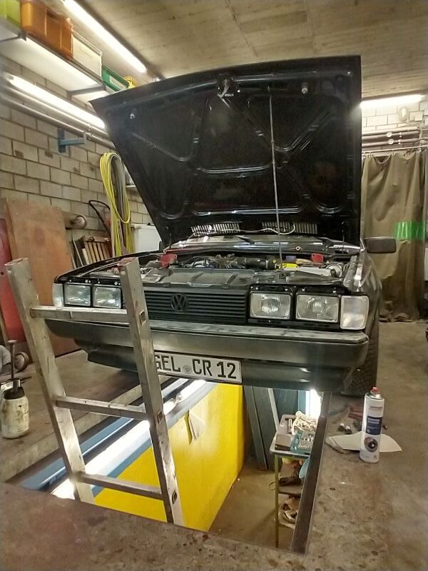

    es ist Zeit für ein update:
    Heute Nachmittag habe ich das Auto auf die Grube gesetzt und mir die Angelegenheit gründlich und in Ruhe angeschaut. Es gab ein Leck sowohl zwischen Ölfilter und dem Wärmetauscher und das Rohr für den Ölpeilstab hat sich losgerappelt und dort hat es mächtig heraus gesaut. Alles Andere war trocken und sauber. Also habe ich dort gründlich sauber gemacht, den Ölfilter gegen ein neues Exemplar getauscht und das Rohr für den Ölpeilstab mal heraus genommen. Von der Verzahnung die da eigentlich dran ist, ist nicht mehr viel da. Also werde ich vorgehen wie folgt:
    Ich werde das vorhandene Rohr mit Dirko HT ankleben, meine Tube Reinzosil ist leider getrocknet, und davon ausgehen dass es erst Mal dicht bleibt. Dann sehe ich zu dass ich das Rohr 049 103 634 bestellt bekomme, das scheint ja nicht gut auszusehen laut www, ebenso bestelle ich den Wärmetauscher über dem Ölfilter. Dann kann ich dort 1x klar Schiff machen, denn so eine Gabi-Lösung (Gabi steht für ganz billig) ist ja nicht für die Dauer gedacht.
    So lautet mein Plan...
    LG
    Clemens
    Ach, als Filter habe ich Mann W719/5 und frisches Shell HX6 10W40, sooo schlecht finde ich das gar nicht mal.
