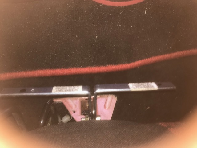

So, der Feuerlöscher ist eingebaut.
Vor dem Beifahrersitz an der Schraube der vorderen Sitzschienen-begrenzung.
Die beiden Winkel habe ich schwarz lackiert und alles verschraubt.
Sitzverstellung funktioniert und mich stört der FL nicht wenn ich auf dem Beifahrersitz
Platz nehme. Also für mich alles gut.

möchte den FL vor dem Sitz befestigen. Der FL hat als Aufnahme ein Drahtgestell mit zwei Bohrungen für eine Schraubverbindung.
Ich müsste also in die Karosserie bohren unter dem Sitz oder in den Fahrzeugboden.
Habt Ihr eine Idee für eine andere Befestigungsmöglichkeit, Versuche mit starken Klettband haben mich nicht überzeugt.
Auch möchte ich den Feuerlöscher nicht woanders im Beifahrer-Fußraum anbringen, etwa seitlich am Tunnel oder an der Konsole.
Vielleicht gibt es auch die Möglichkeit das Teil am Sportline-Sitz selber zu befestigen ohne die Verstellmöglichkeiten des Sitzes zu blockieren.
Wenn es nicht anders zu lösen ist müsste ich halt in die Karosserie bohren und zwei Edelstahl-Blechschrauben für die Befestigung verwenden.
Gruß Tom
