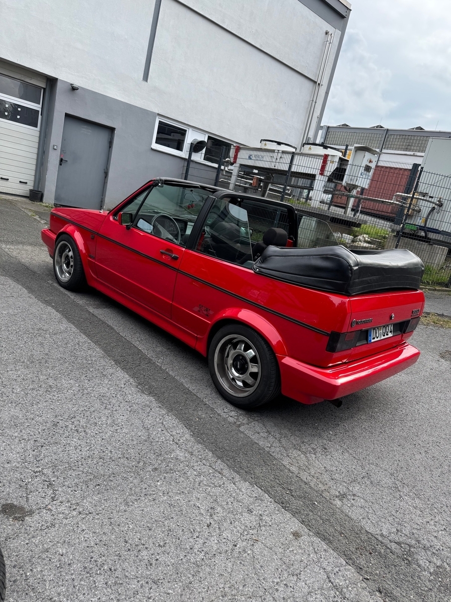

    Heute war dann Montage-Tag. Da ich den Auspuff nicht wechseln wollte, wenn das Auto bei mir zu Hause auf Auffahrrampen steht, habe ich das Angebot der Novus-Jungs angenommen die Grp.N dort auf der Hebebühne montieren zu lassen.
    Die Rückfahrt von Herne nach Dortmund war dann soundtechnisch ein echtes Klangerlebnis. Das war so gut, so das ich noch 40 Kilometer „Umweg“ nach Hause gefahren bin.. 🤣

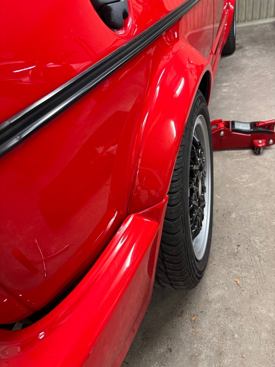

    Die Kombi aus 15 Zoll Felgen mit den 45iger Reifen, das KW Fahrwerk und dem damit verbunden tiefen Schwerpunkt des Autos, sowie dem kurzen Radstand machen einfach sooooooo viel Laune. Mit dem kleinen Lenkrad dazu einfach eine tolle Spaß-Maschine. Das alles versetzt mich auch so ein bisschen in meine Anfänge zurück. 1982..Scirocco 1..damals mit Koni gelb mit gekürzten Kolbenstangen, Eibach Federn und 7x13 mit 175/50. Da war der Spaßfaktor genau so groß. Ich für meinen Teil kriege jeden falls heute das Grinsen kaum aus dem Gesicht… 😎

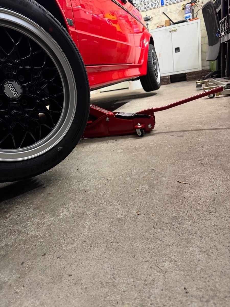

    Hab dann heute das „Feintuning“ gemacht und das KFZ verschränkt, mit dem Ergebnis, dass da noch 3 Gewindegänge tiefer gehen. Die geforderten 5mm Freigängigkeit vom Rad/Reifen vorne und hinten sind noch gegeben. Sollte also in dem Bereich passen. Was meinem „Stamm-Dipl.Ing.“ beim TÜV wahrscheinlich nicht so gefallen wird ist die Bodenfreiheit am Katalysator. Da wird‘s mit den geforderten 8cm etwas eng. Alle anderen starren Teile haben noch genug Platz. Ich lass mich überraschen bei der Abnahme.. 😎
    Was ich immer sehr genieße, ist ja das Rad-Wechsel-freundliche-Fahrwerk. Vorne anheben..hinten geht automatisch mit hoch. 😃

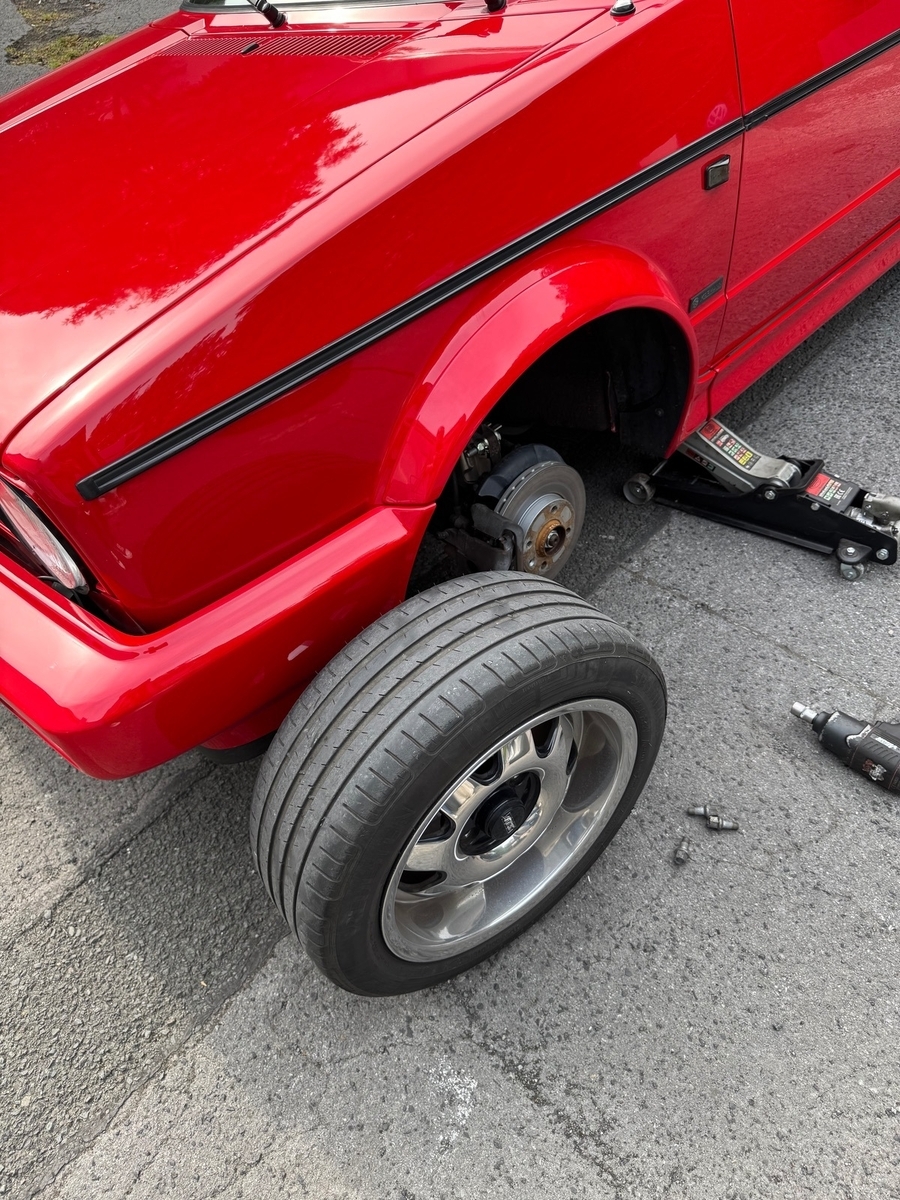

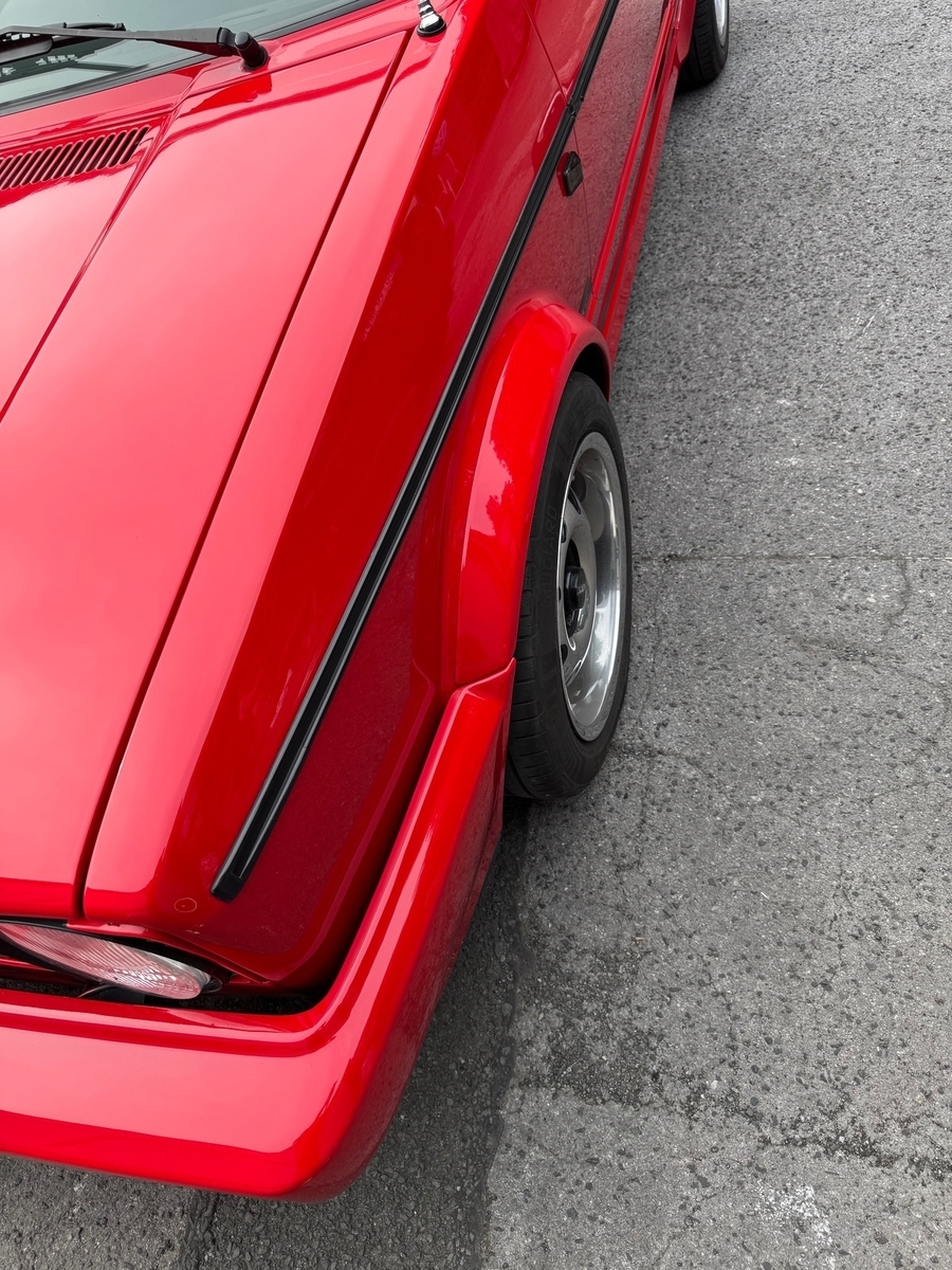

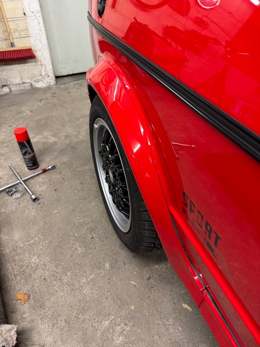

    Heute konnte ich meine neuen Reifen abholen. Anstatt auf den serienmäßigen 195/50 rollt das Körbchen jetzt auf 195/45. Was für ein (optischer) Unterschied. Gut 1cm ist das Auto durch den kleineren Gesamtdurchmesser der Räder nochmal Richtung Boden gewandert und durch den gewonnen Platz im Radkasten konnte ich das KW Fahrwerk auch nochmal etwa 1 cm weiter runter schrauben. So langsam komme ich dahin, wie ich mir mein (Traum)Cabrio so vorstelle.
    Vom Gefühl her würde ich sagen, dass es so passt. Morgen werde ich das Auto aber mal verschränken und genau schauen, ob ich vielleicht noch 1-2 Gewindegänge tiefer gehen kann oder gar etwas hoch muss (was ich nicht hoffe).

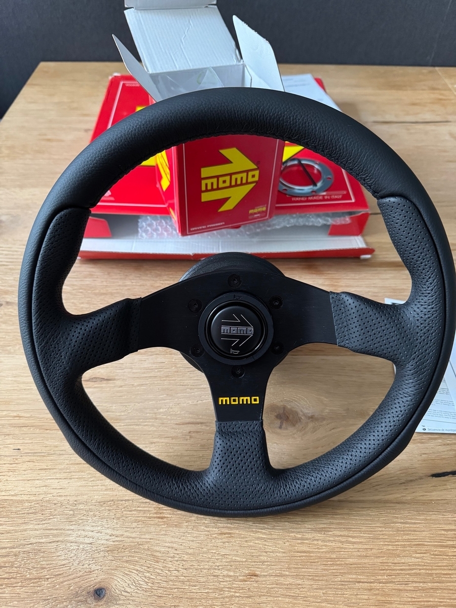

    Seit Sonntag hat meine Hupe ja ihren Dienst quittiert. Heute funktioniert sie wieder. Deshalb, bevor ich es vergesse, hier mein „Schraubertip“:
    Wenn es nicht hupt, einfach ein neues Lenkrad kaufen und montieren..schon geht das wieder.
