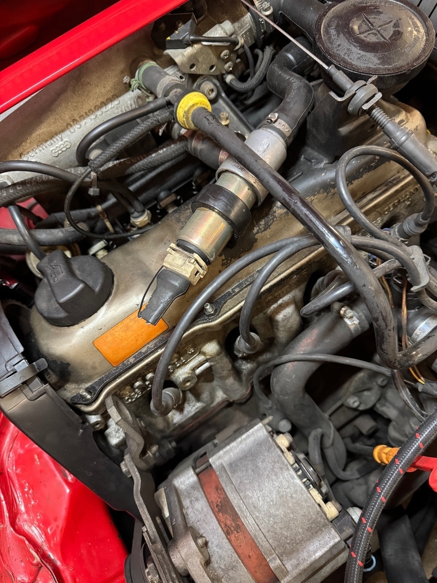

    Bei mir war ein Röhrchen abgebrochen, als ich den Ventildeckel runter hatte. Shit happens 🤷🏼‍♂️
    Jens hatte zu dem Zeitpunkt leider keinen Ersatz. Hab mir deshalb ein Ventil vom Golf 2 besorgt. Anschlüsse waren da gleich.
    Ich hab dann versucht, den Kunststoffschlauch zum BKV zu erwärmen um das Ventil rausziehen zu können. Keine Chance. Hab dann genau das gemacht, was Du geplant hast. Druckschlauch genommen und mit Schellen befestigt. Funktioniert einwandfrei. Leider hatte ich keine Rundrohrschellen in passender Größe. Wird aber noch geändert. 😎
