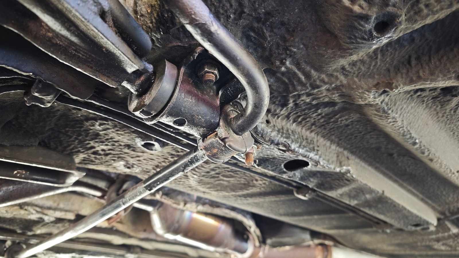

Als zweites ist mir aufgefallen das die zwei Leitungen die quasi den Bogen unten rum machen von der Servo leicht ölig sind. Fangen die irgendwann an zu schwitzen und sollte man diese erneuern? Ist das easy?

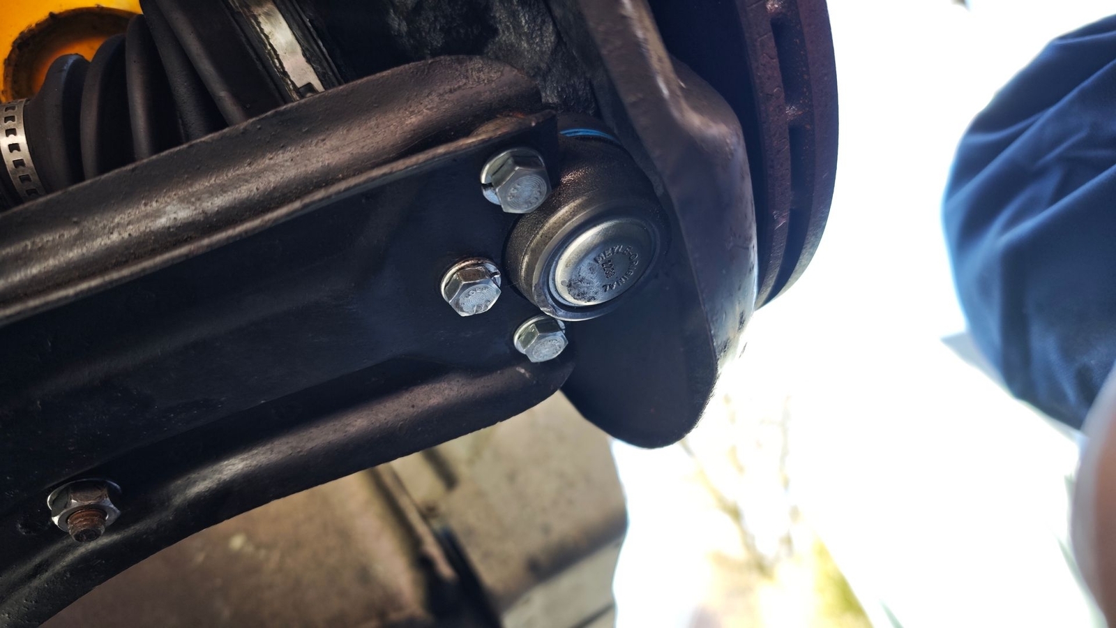

Die Dreiecklenker wurden schonmal erneuert, sieht am geschraubten Traggelenk,welches original genietet ist.

Das Foto zeigt die Neuteile im verbauten Zustand, unter anderem auch Traggelenke wie in meinem vorherigen Post bereits geschrieben...
Die Traggelenke waren beide noch genietet, also die ersten und wurden von mir entfernt und die geschraubten Gelenke verbaut.
