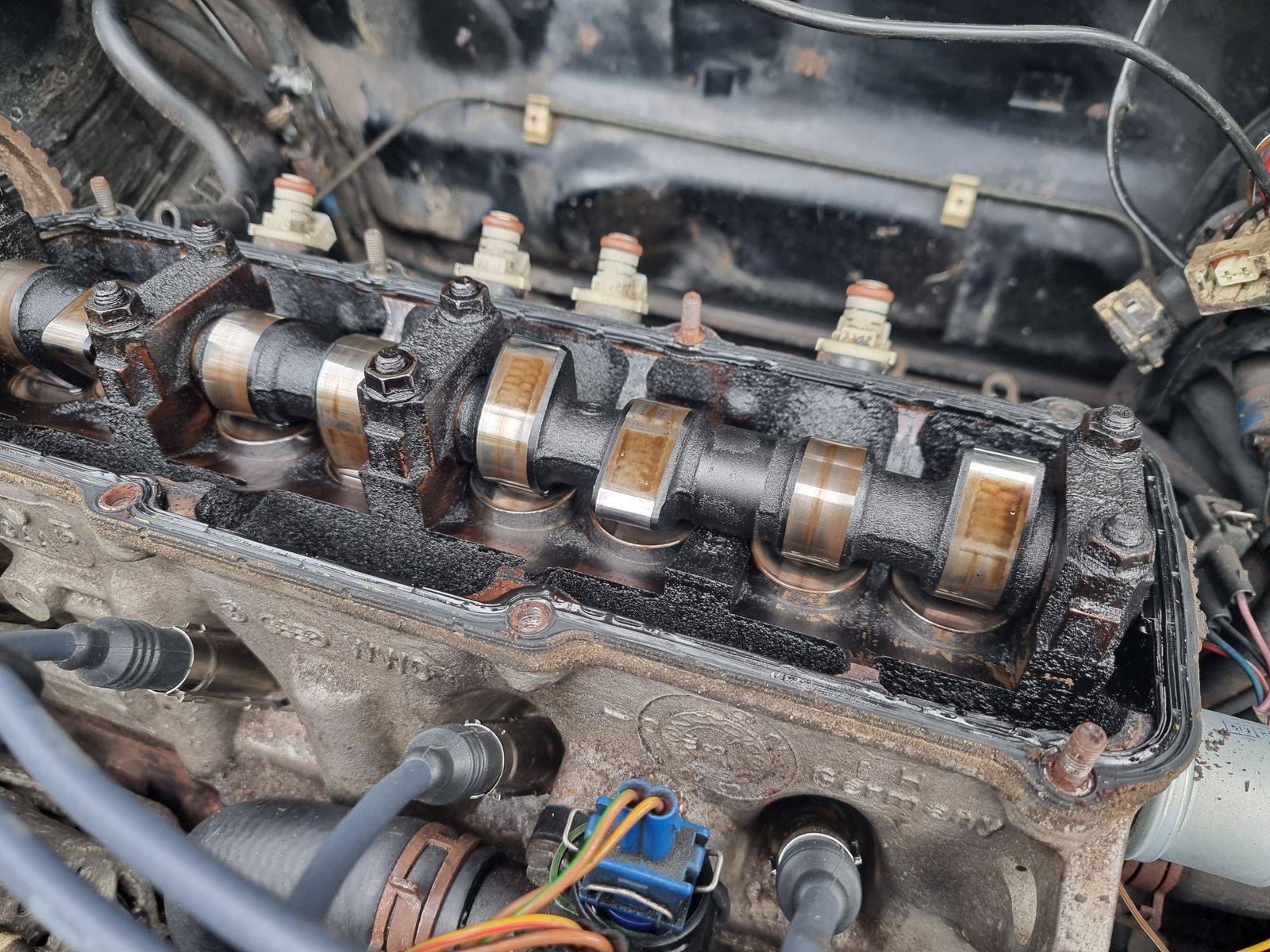

Ja, so erstmal Schock des Jahrhunderts bekommen, ich dachte da fehlt einfach mal ne ganze Lagerschale/Bock im Kopf. Hab erstmal gegoogelt und mir Bilder angeschaut, aber das ist wohl normal das einer fehlt.
Man sieht auf jeden Fall das er Stand und da wohl etwas mehr Ölwechsel und Spülung fällig ist.
So gerade nochmal die letzten Stehbolzen entfernt und nochmal geschaut was es mit dem fehlenden auf sich hat. Wie auch nicht anders zu erwarten ist dieser ca. 5mm weiter innen gebrochen, daher fehlte er.
So was nun? Idee wäre ein Loch in den Stehbolzen bohren und versuchen mit nem linksausdreher den Rest raus zu holen. Dann das ganze einmal mit dem Gewindeschneider nachschneiden.
Es muss ja "nur" der Restbolzen raus. Sonst noch andere Ideen?
