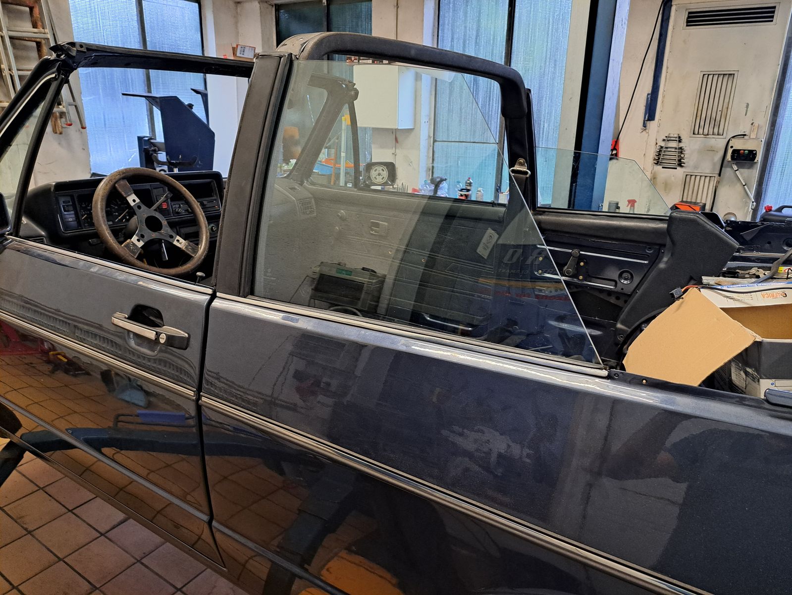

Wer hat hier schonmal Seitenscheiben am Golf 1 Cabrio verbaut und könnte mir weiter helfen?
Ich glaube dass ich den Abstand zwischen dem vorderen Klemmstück, welches fest verschraubt wird am Fensterheber und der Führungsschiene hinten falsch habe. Somit verklemmt die Scheibe sich irgendwann.
Ich hab die Scheibe aber eigentlich genauso eingebaut wie sie vorher war. Ich konnte an der Scheibe noch erkennen wo das Klemmstück vorher saß. Die war schließlich die letzten 43 Jahre da drin.

Momentan kämpfe ich noch mit den vorderen Fensterhebern. Die verkanten sich immer auf den letzten Zentimetern beim hochkurbeln. Beim runterkurbeln lösen sich dann manchmal die Klemmstücke von der Scheibe.
Die Beifahrertür habe ich schon zusammengebaut. Jetzt lässt sich da das Fenster nicht mehr hochkurbeln weil irgendwas klemmt.
Ich hasse diese Fummelige Arbeit an den Fensterhebern.
Vorallen das drauf drücken der Klemmstücke in der Tür nervt.
Gibt es irgendwas wichtiges zu besachten beim Fensterheber einbauen?
